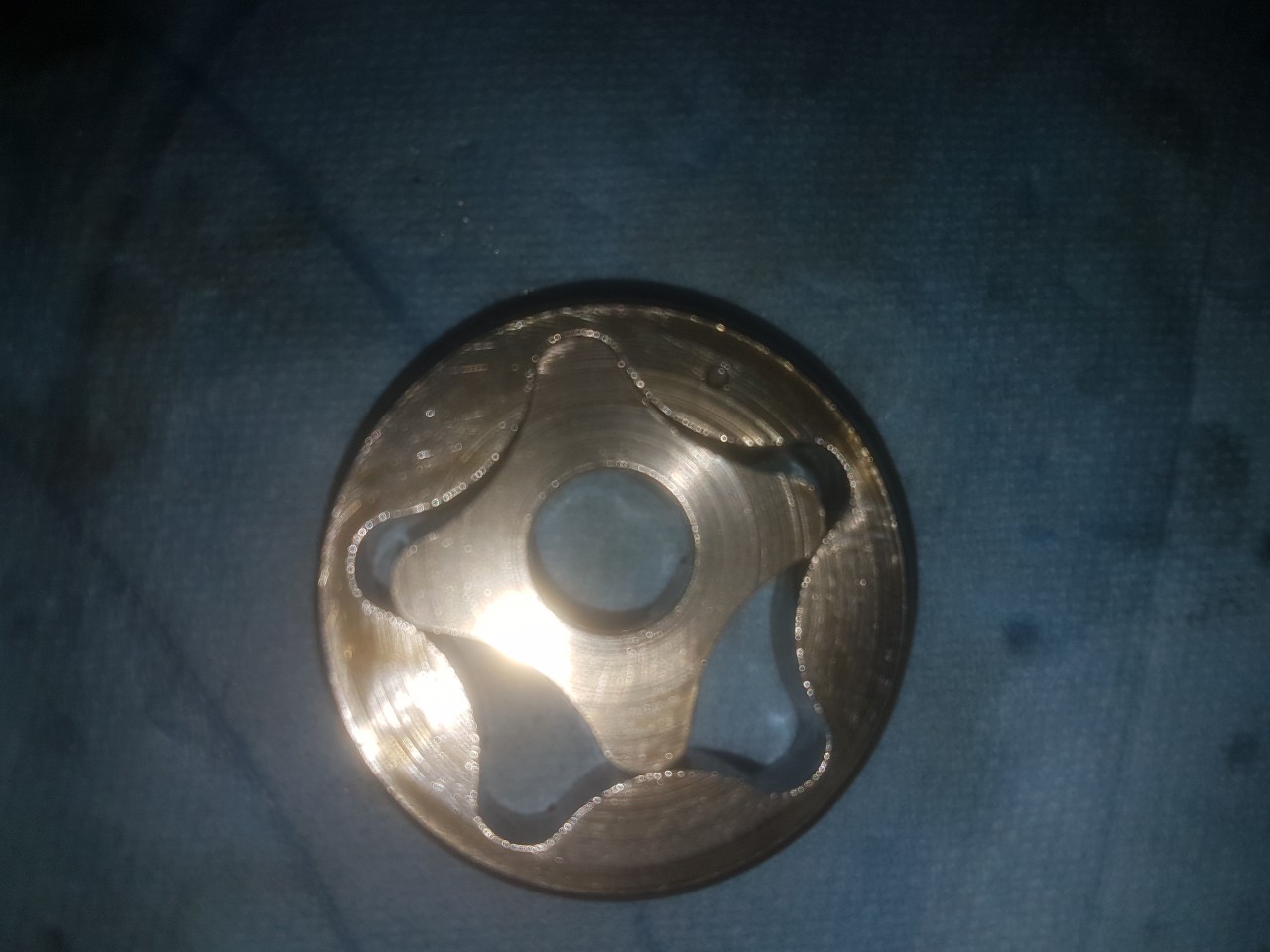

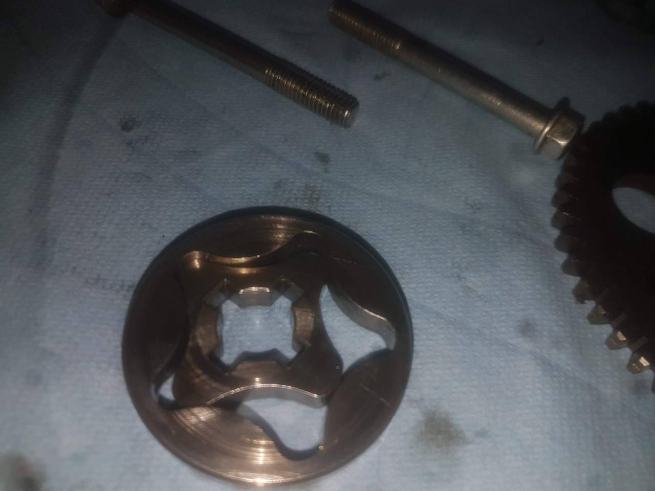

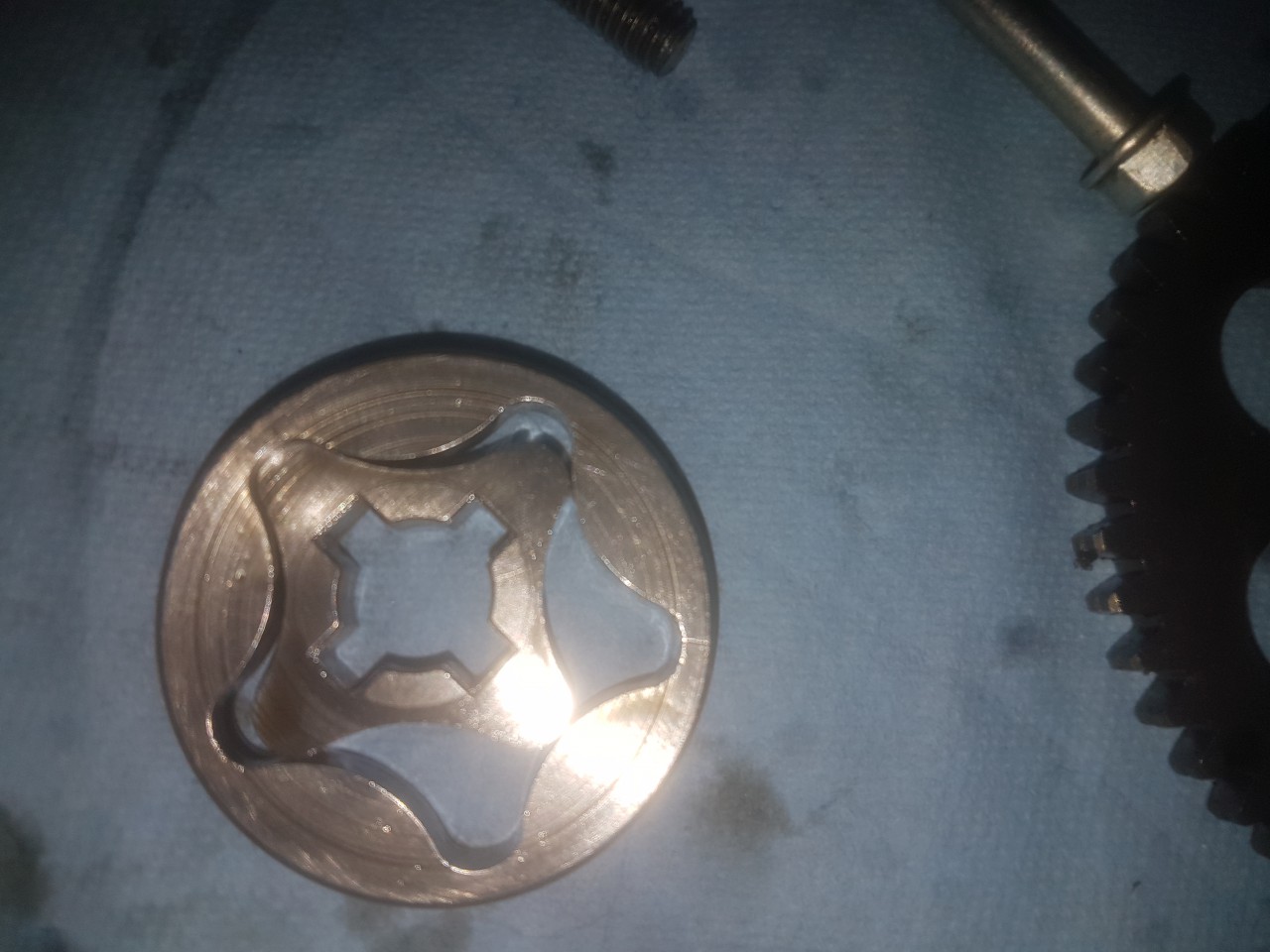

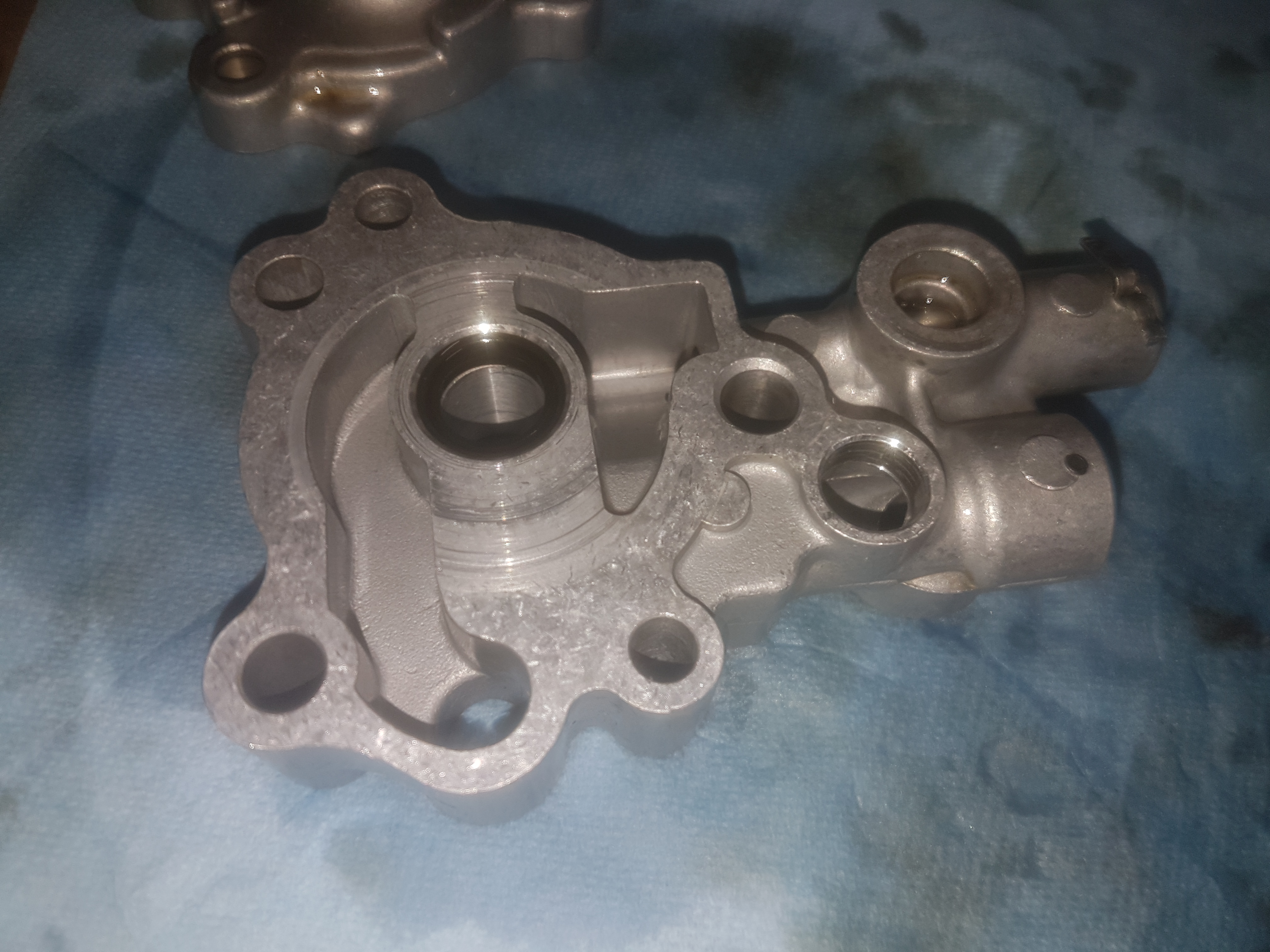

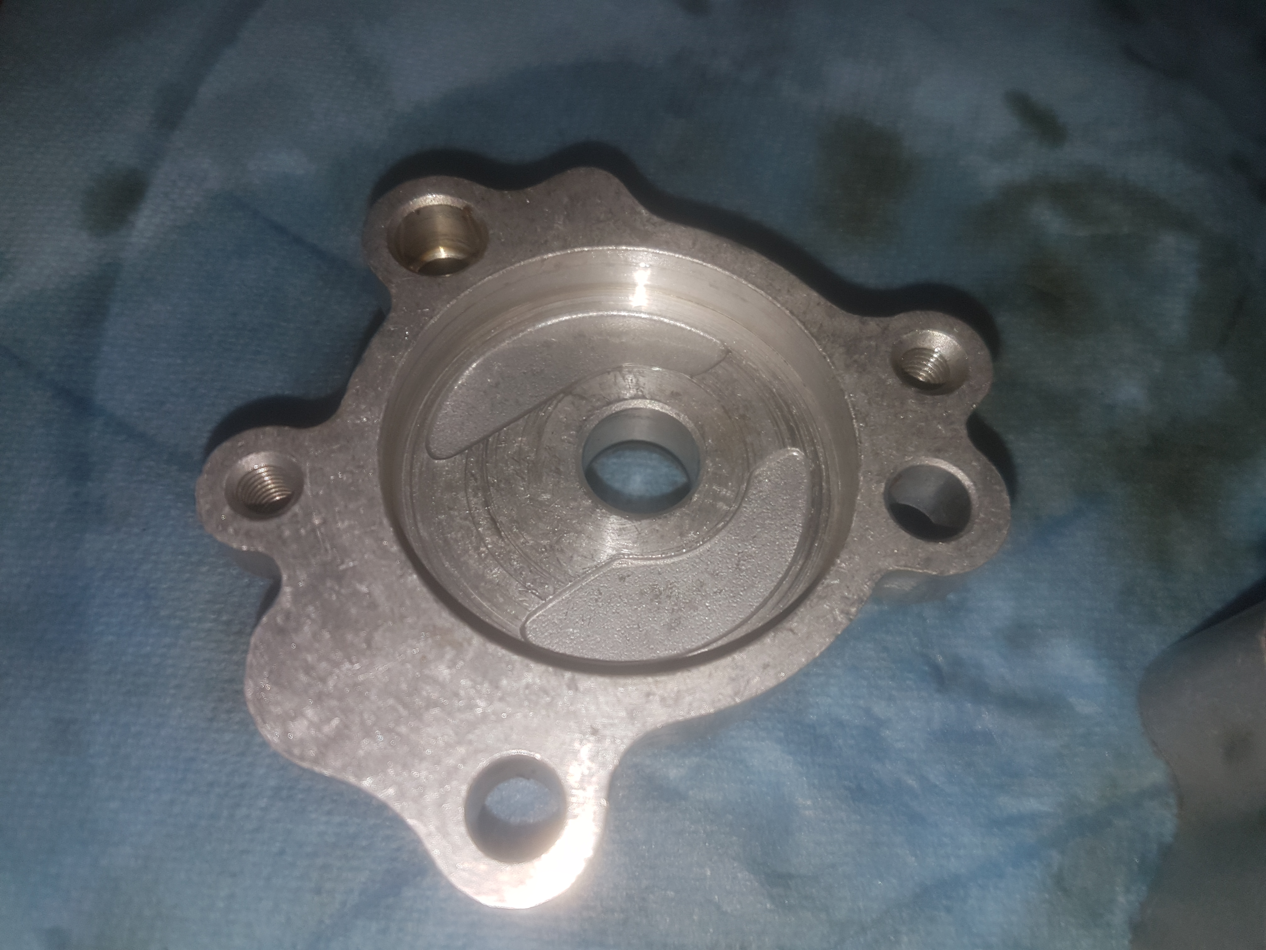

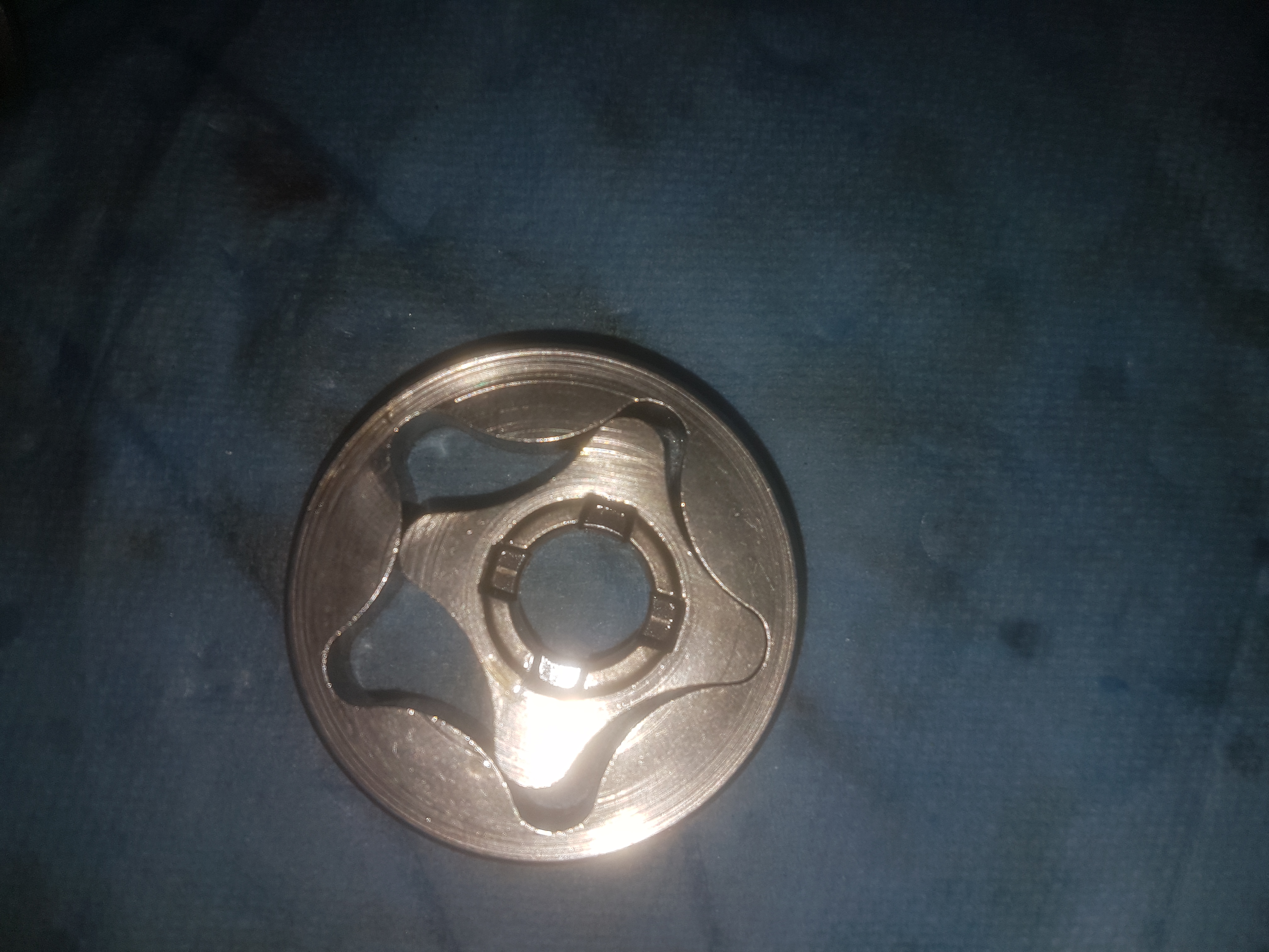

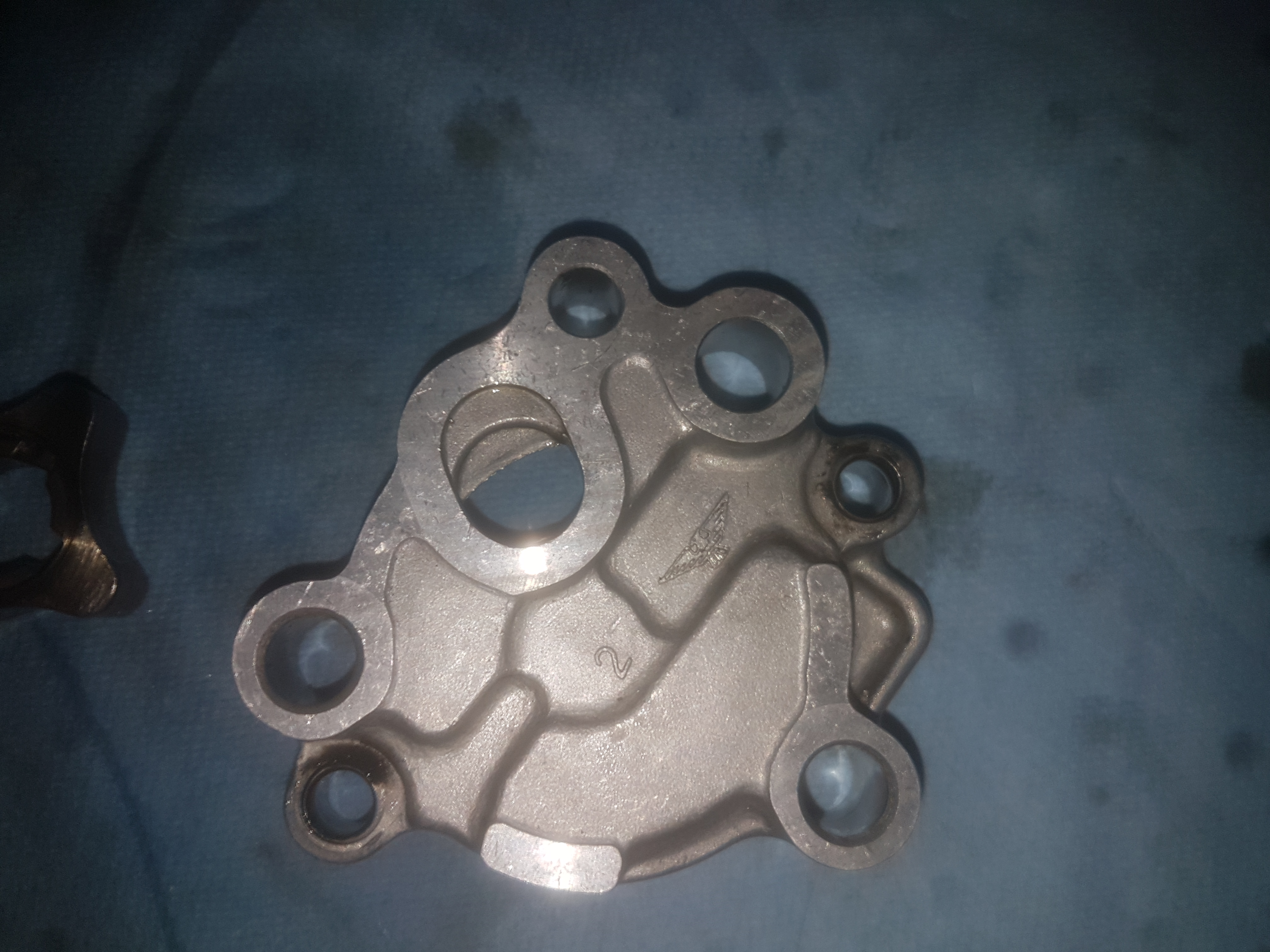

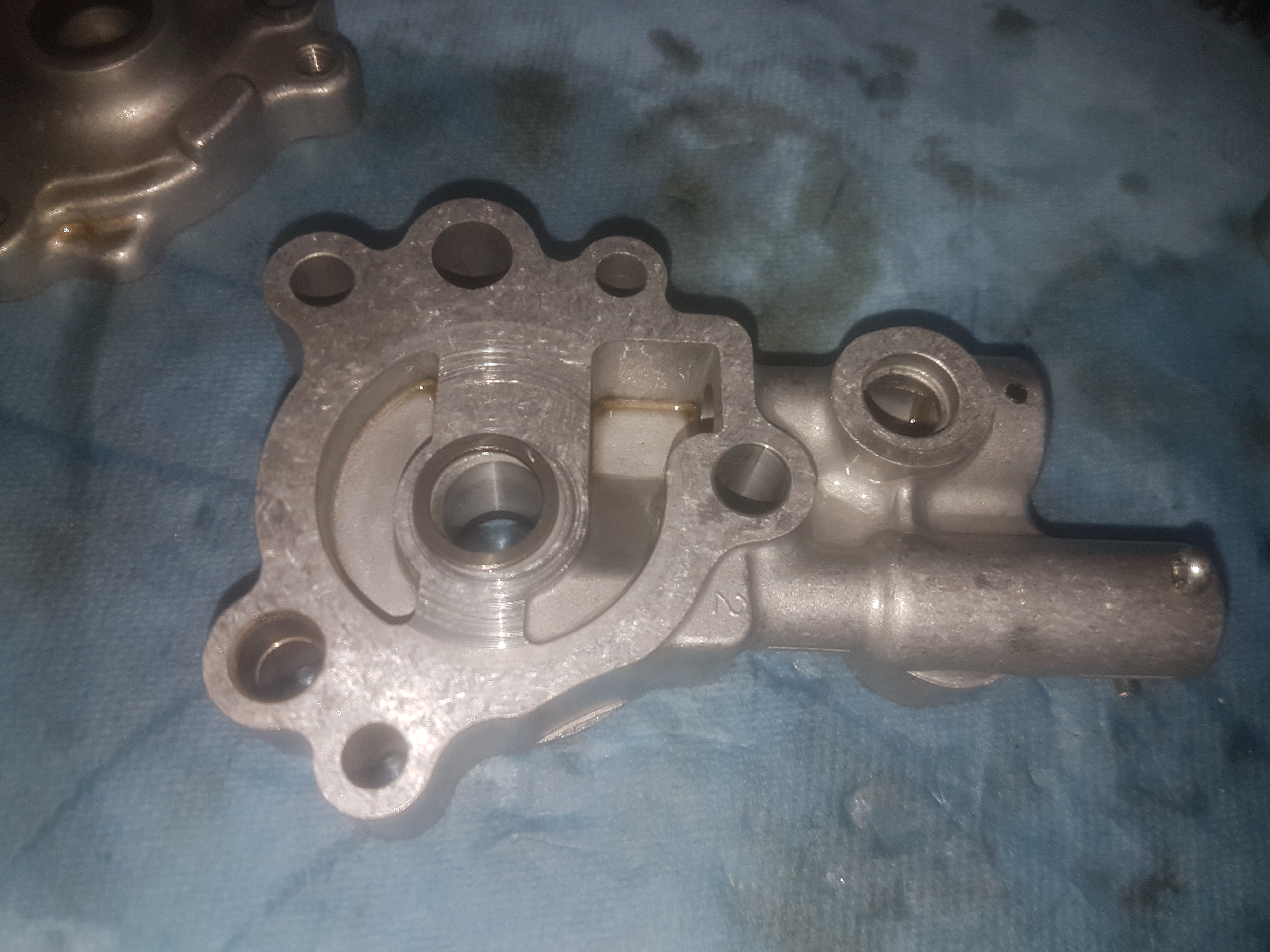

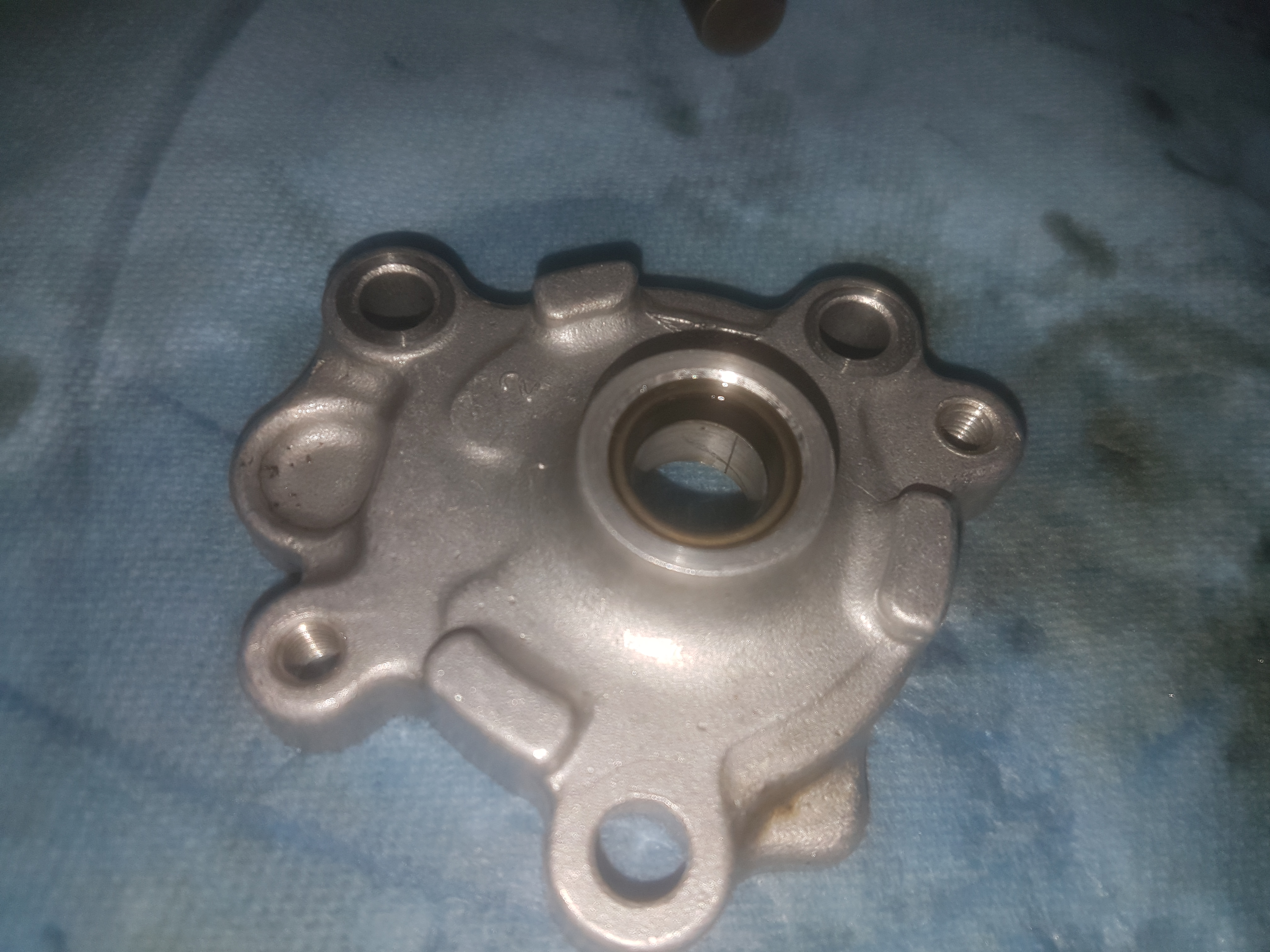

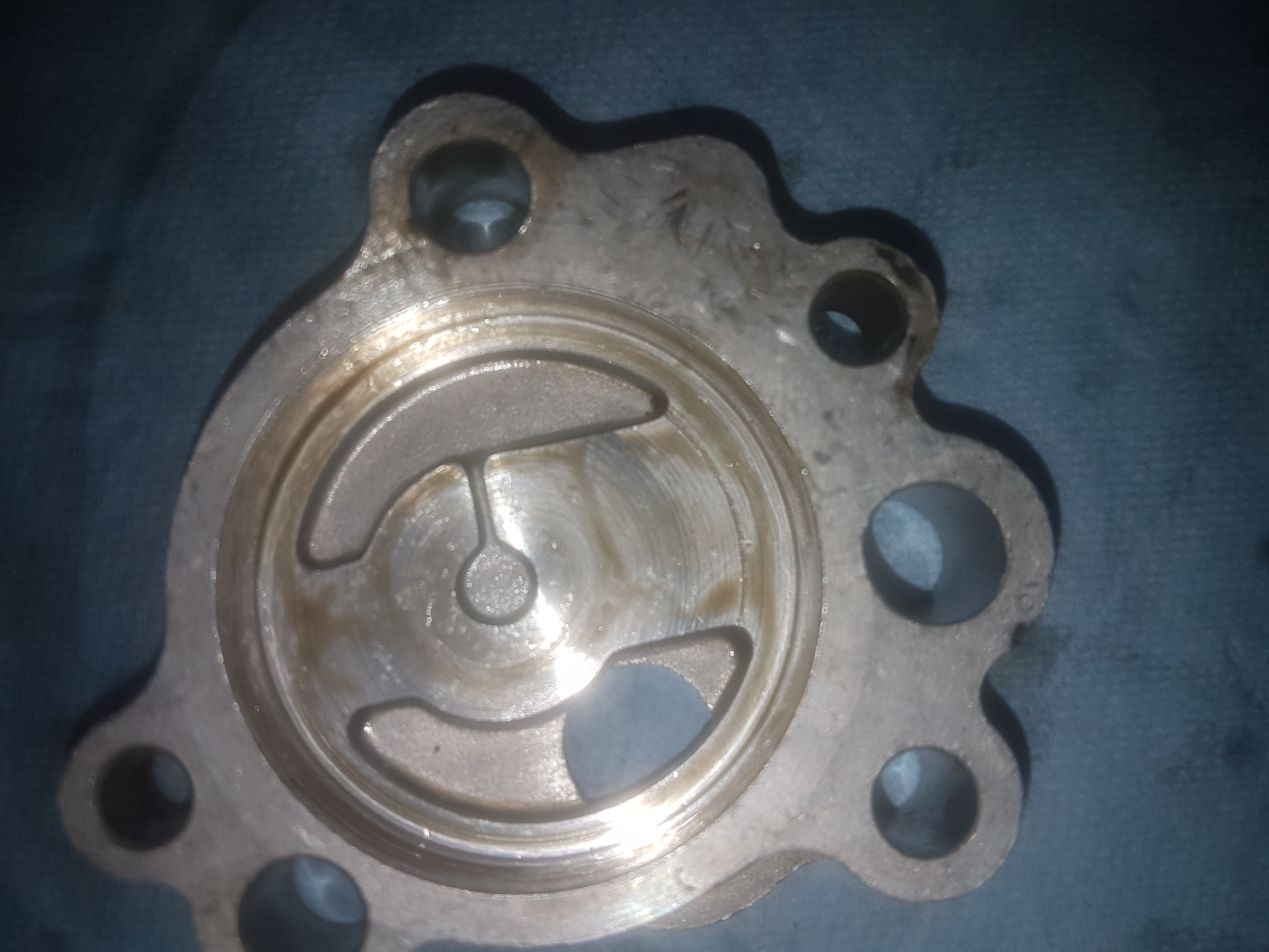

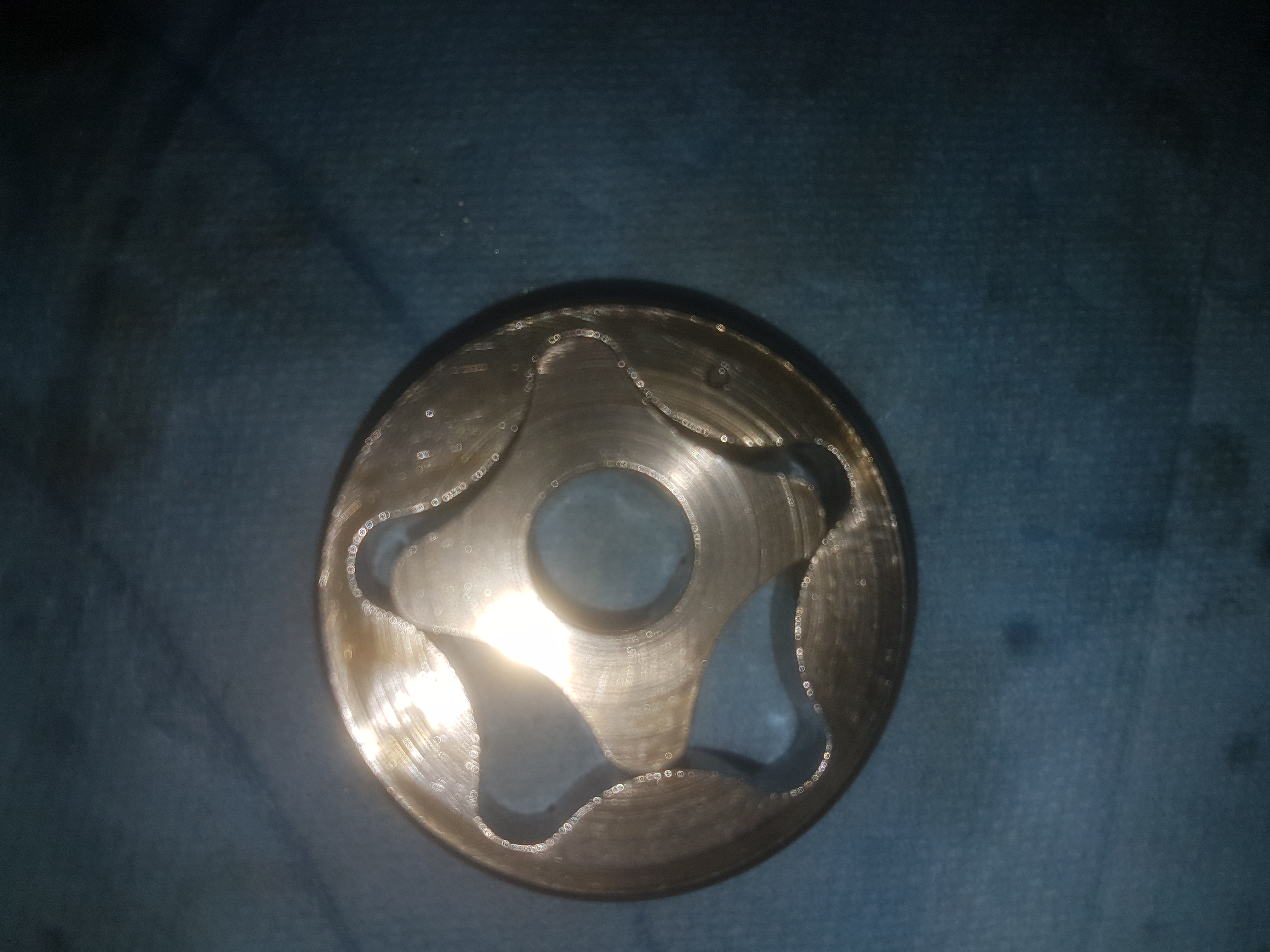

Habe die Ölpumpe heute zerlegt die Pumpe zeigt Kratzer aber diese würde icgh als normal sehen.
Pumpenseite A
Deckel: Rotor vorne und hinten: gegenseite: Pumpenseite B:
Deckel: Rotor von vorne und hinten: Gegenseite
Pumpenseite A
- Beiträge: 4821
Re: Motor zusammenfügen
Sieht für die Laufleistung relativ "normal" aus.
Stosspiel und radiale Luft Innen zu Aussenrotor ausgemessen ?
Axialspiel Rotoren zu Kammertiefen sind sehr wichtig und die häufigste Ursache für verringerte Fördermengen.
Spaltmasse der Gehäuseabteilungen messen (insb. die mittig zwischen den Schrauben).

Beide seiten sind gleich
Spintzenspiel zwischen gehäuße und Außenrotor grenze 0.25mm , 0.2mm geht schwer durch 0.25 keine Chance
Zwischen den Rotoren grenze 0.2 bekomme ich nicht mal 0.15 durch und Axialspiel ist nichts zu sehen und da gehen 0.1 auch nicht durch.
