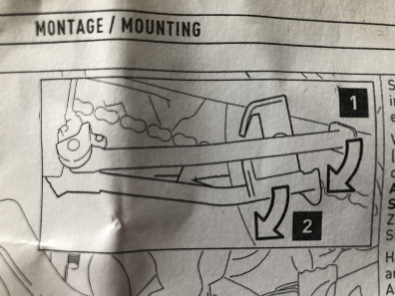

Ahlon hat geschrieben: Fr 1. Jan 2021, 16:26
Wetterau-Domi hat geschrieben: Fr 1. Jan 2021, 15:59 9771BD8D-4A98-4DAE-9738-91CA2A6FDB1F.jpeg
Beim SW-Motech Hauptständer meiner Domi muß zum Aufbocken auch zuerst der Seitenständer ausgeklappt werden.
Und der Seitenständer muss ausgeklappt bleiben beim aufbocken?
Ja, natürlich ! Erst nach dem Aufbocken wird der Seitenständer wieder eingeklappt.

Re: Ahlon´s SLR
Beitrag von Wetterau-Domi »
Auf Seite 5 der Montageanleitung zeigt ein kleines Schaubild die Reihenfolge der Ständernutzung an.
1 Zuerst den Seitenständer raus bevor 2 der Hauptständer benutzt werden kann.

Das Problem ist nicht das man vor dem Nutzen des Hauptständers den Seitenständer ausklappen muss. Das Problem ist das man den Seitenständer ausklappe muss vor den abbocken.
Das könnte man vergessen und dann geht der Hauptständer nicht richtig hoch. Ich hab keine Angst vor dem TÜV, ich würde aber gern wissen warum das so komisch ist. Sowas hab ich noch nie erlebt das sich die Ständer berühren. Die berühren sich auch wenn sie in der richtigen Reihenfolge eingeklappt werden. Das könnte im Fahrbetrieb klappern. Vielleicht wurde mir ein falscher Ständer geschickt. Kann mal jemand Fotos von seiner SLR machen und hier rein stellen zum vergleichen?

Ahlon hat geschrieben: Sa 2. Jan 2021, 16:54 Das könnte im Fahrbetrieb klappern. Vielleicht wurde mir ein falscher Ständer geschickt. Kann mal jemand Fotos von seiner SLR machen und hier rein stellen zum vergleichen?
Fahr doch mal, dann merkst Du ob es klappert. ;)
Es gibt von diesem Hersteller nur den einen Ständer für die SLR. Die Nummer sollte ja drauf stehen.
Und bevor Fragen kommen: Das Bild wurde während der Montage gemacht, als die Feder noch nicht eingehängt war, drum ist da ein Kabelbinder dran. Bei mir hatte das Teil zwischen Feder und Rahmen gefehlt, drum habe ich anhand der Nummer mal nach der Montageanleitung gegoogelt. 8-)

Darum gehts eigentlich auch nicht. Nur ob das so erlaubt ist und ob das überhaupt der richtige Ständer ist oder ob ich übers Ohr gehauen wurde. Ich schau mal ob ich die Nummer am Ständer finde die dodderer da fotografiert hat.
dodderer hat geschrieben: So 3. Jan 2021, 09:36
