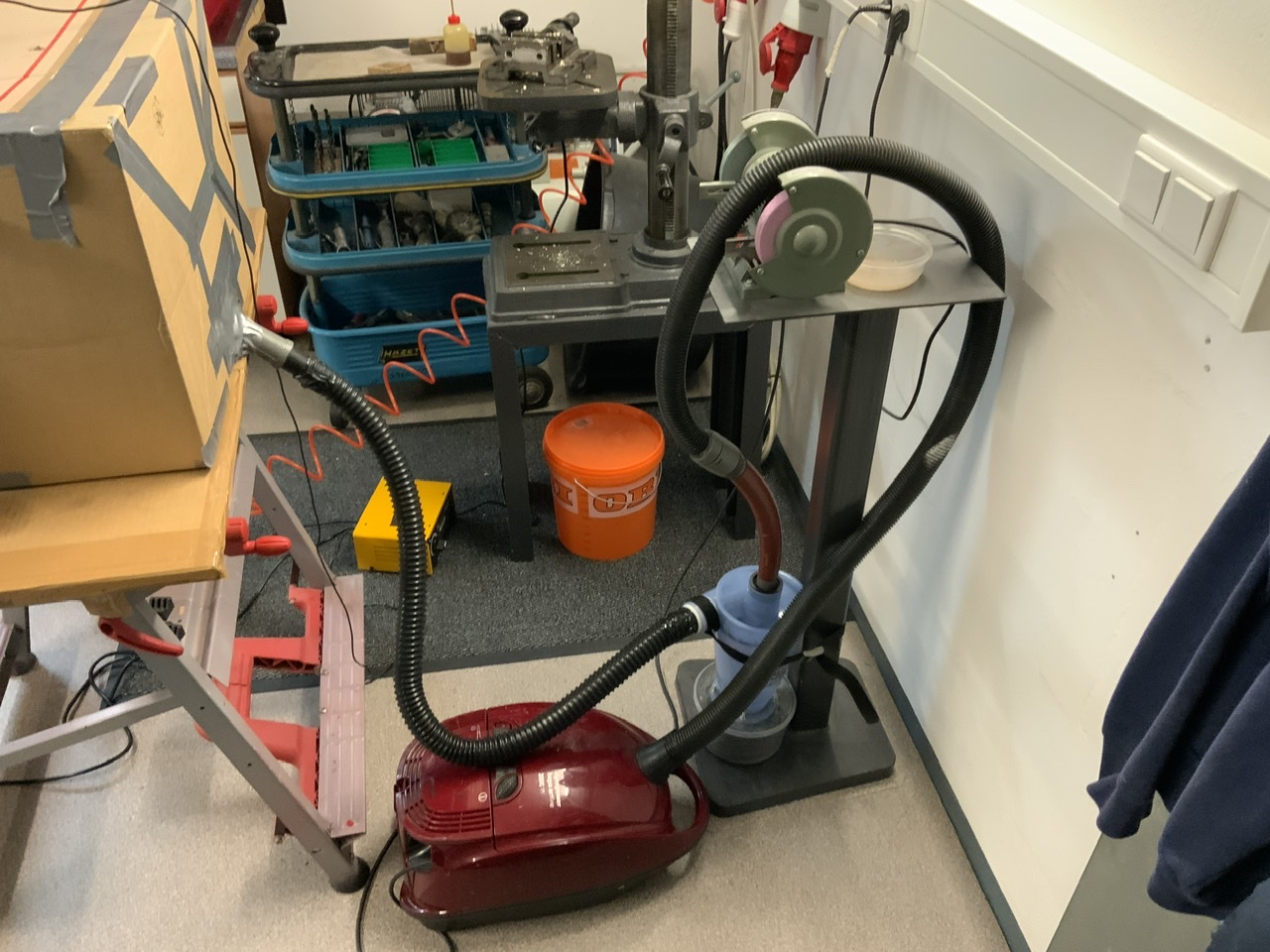

nach der ersten größeren Serienproduktion hier dann noch ein detaillierteres Bild der Absaugung
1. gut einen Staubsauger mit regelbarer Leistung zu verwenden
2. schlecht eine „Weingummi-Dose“ als Auffangbehälter,
Letzteres ist zu instabil und faltet sich bei Unterdruck zusammen, da muß etwas solideres her.
Aber der Abscheider funktioniert hervorragend, habe jede Menge Pulver auffangen und der Wiederverwendung zuführen können.

Ah da schau an, eine hellblaue Salatschleuder......

Will da jetzt kein Fass aufmachen und weiss auch nicht obs nötig ist ,sein könnte oder wäre .Hast dir mal Gedanken über den EX -Schutz gemacht , feiner Staub ,Gase,Bürstenfeuer.
Nur mal so ,vorsichtshalber aus berufl. Vorbelastung. :geek:
