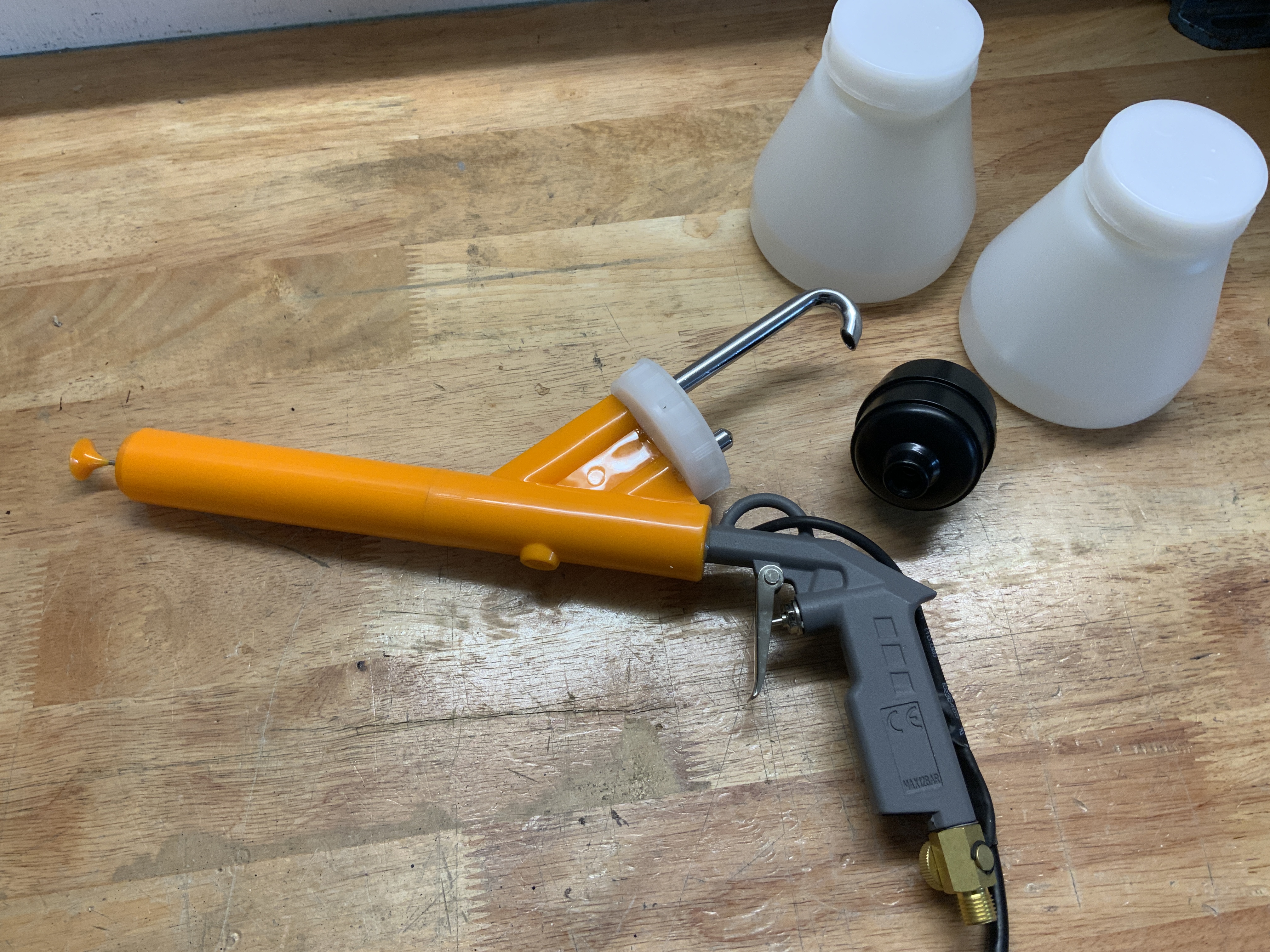

Die Corona-Pistole:

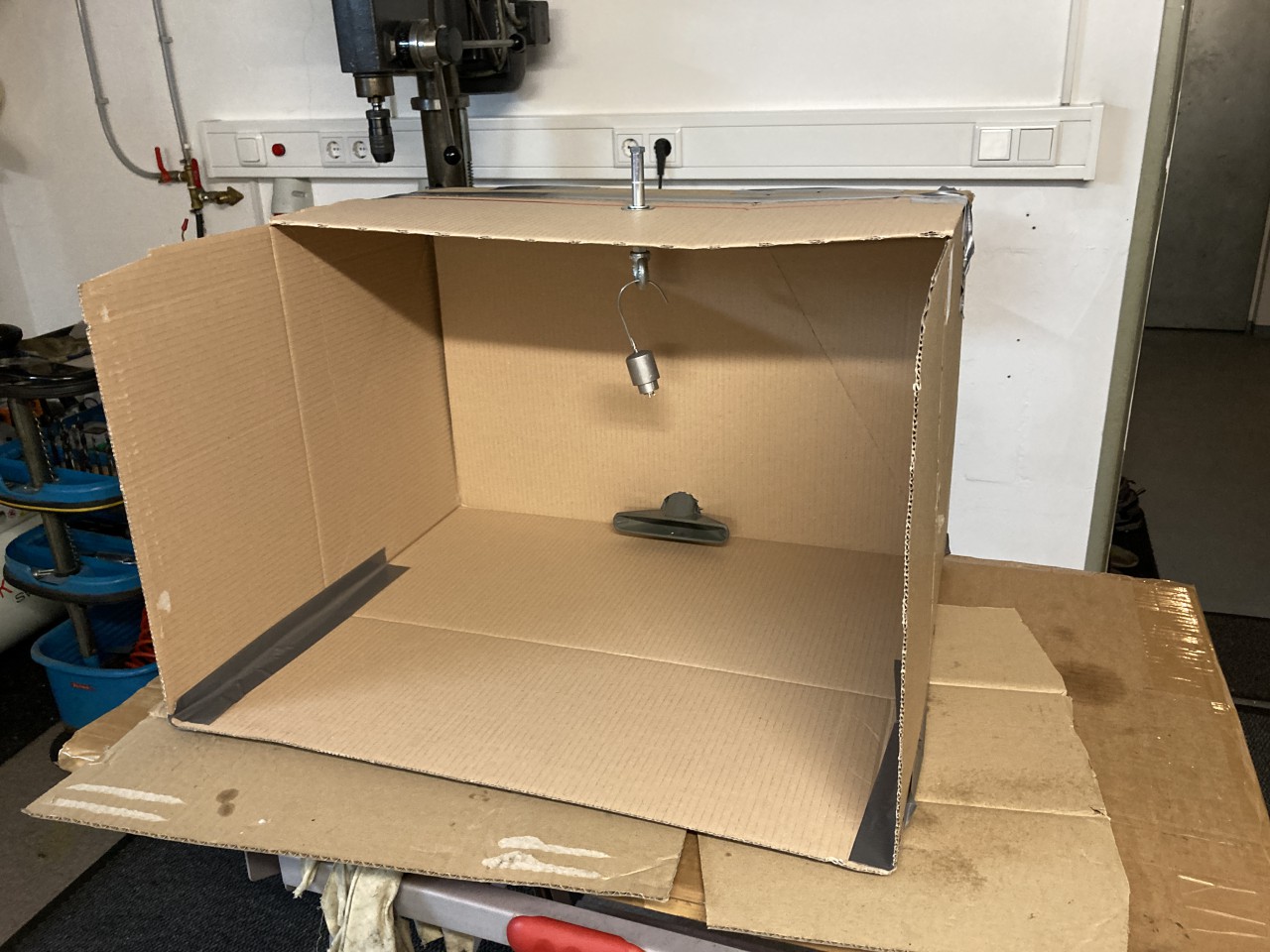

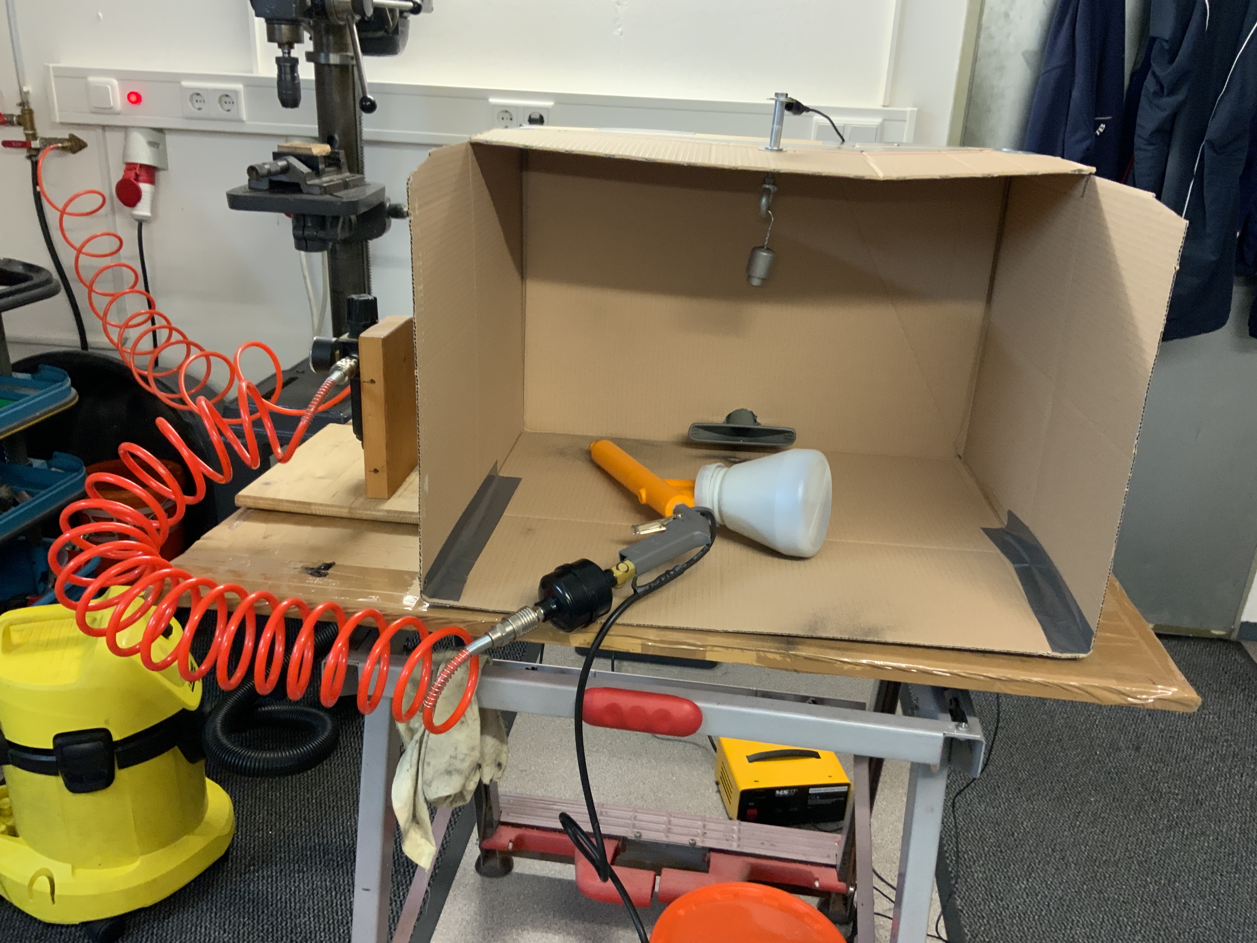

Der komplette Aufbau:

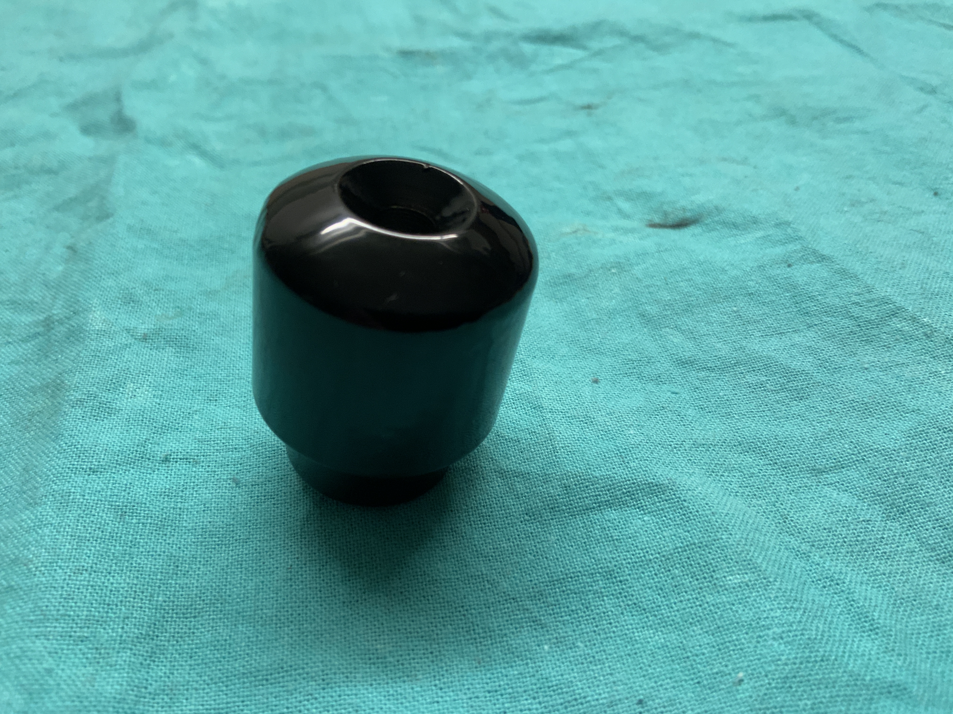

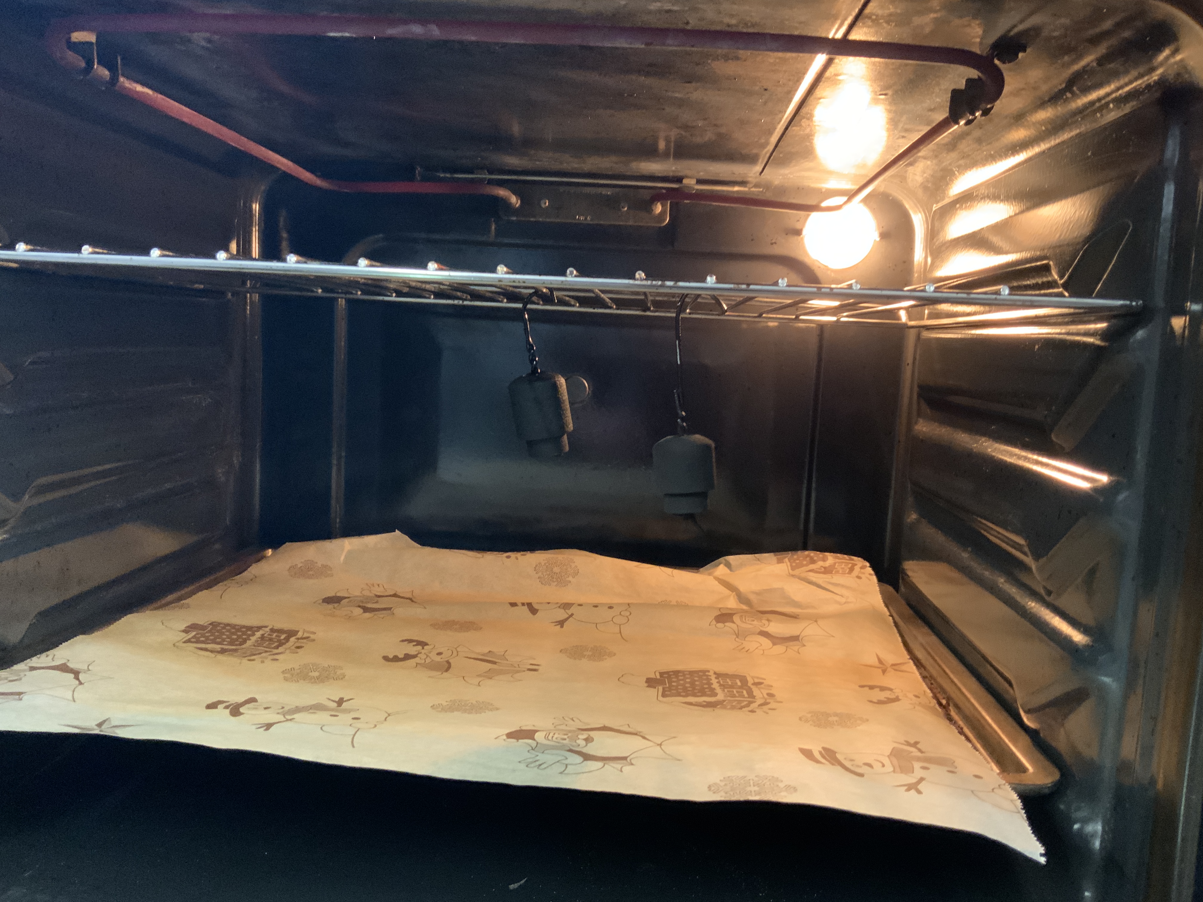

Ab in den Backofen.....
30 Minuten bei 180-200Grad Objekttemperatur, auskühlen fertig!👍👍👍

Aber ist das nicht ein bisschen viel Aufwand für 2 Lenkergewichte? :?

Beiträge: 6217
Re: Augustiner Puppentheater
Ist total genial!
Mit wenig Druck das Pulver einstäuben.
Beobachtende Cheffin meinte der Staub war in einem Bereich um das Objekt nicht vorhanden....
Schichtdicke wird quasi von selbst durch die statische Aufladung geregelt. 30-50 KV einstellbar.
Jetzt wird der Prototyp „Beschichtungsbox“ noch optimiert und die Absaugung des Pulver auf Wiederverwendung (Zyklon) erweitert....

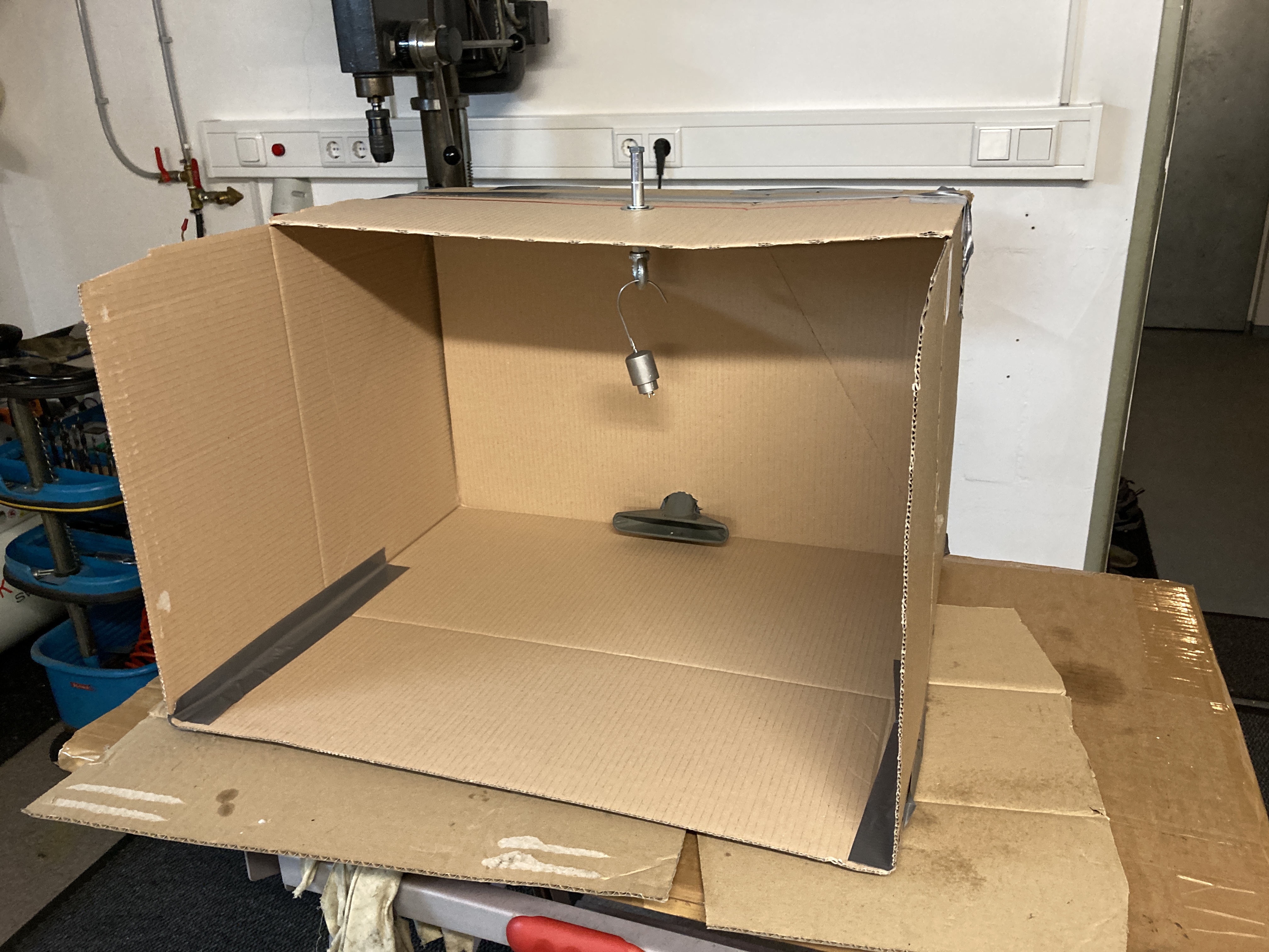

Pappe oder Holz (unbeschichtet)!
Der Trick ist etwas Elektrostatisch neutrales.
Alle andere zieht den „Feinstaub“ an wie ein Magnet.

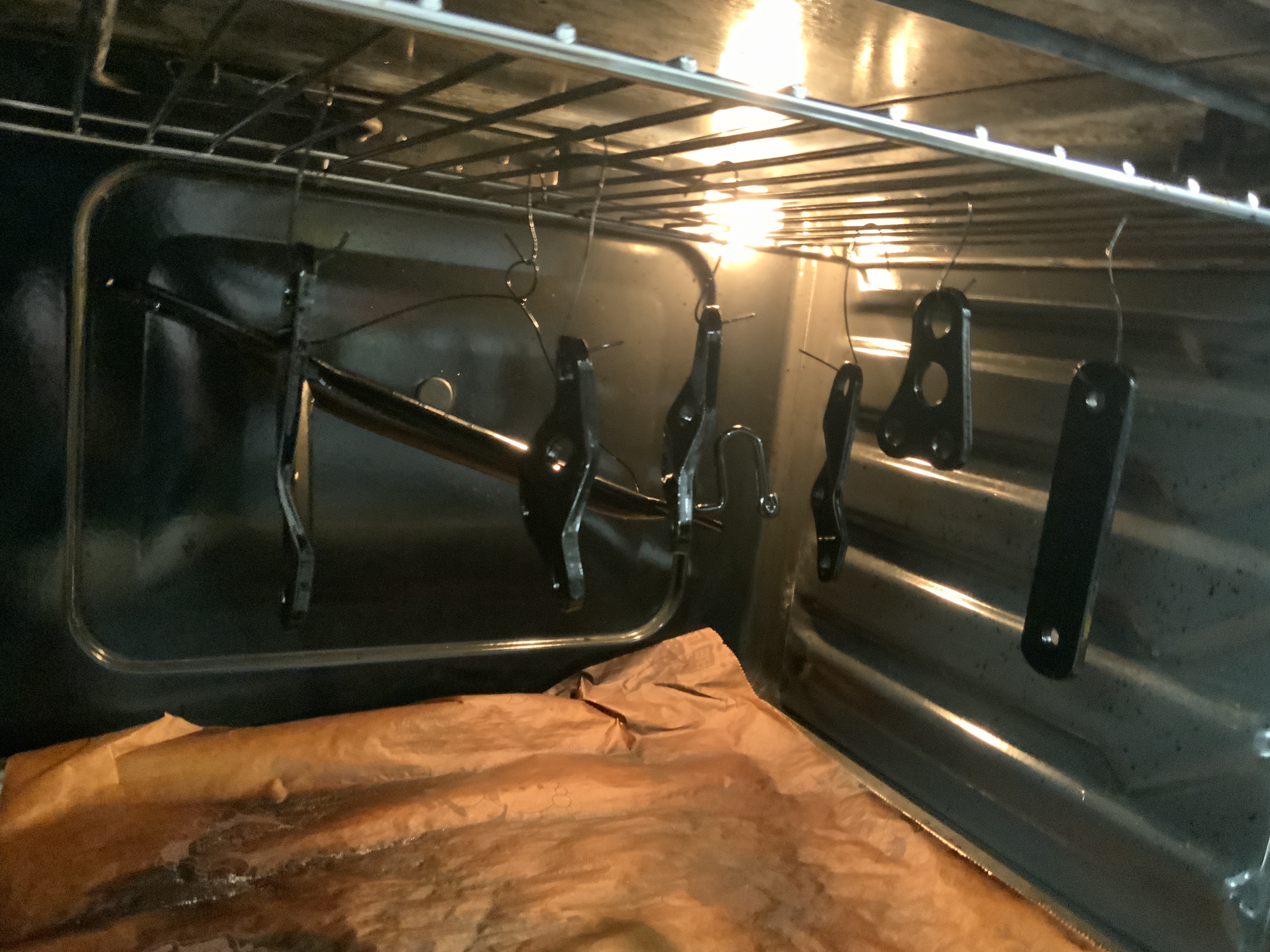

Update,
heute aus der Testphase in die Serienproduktion...

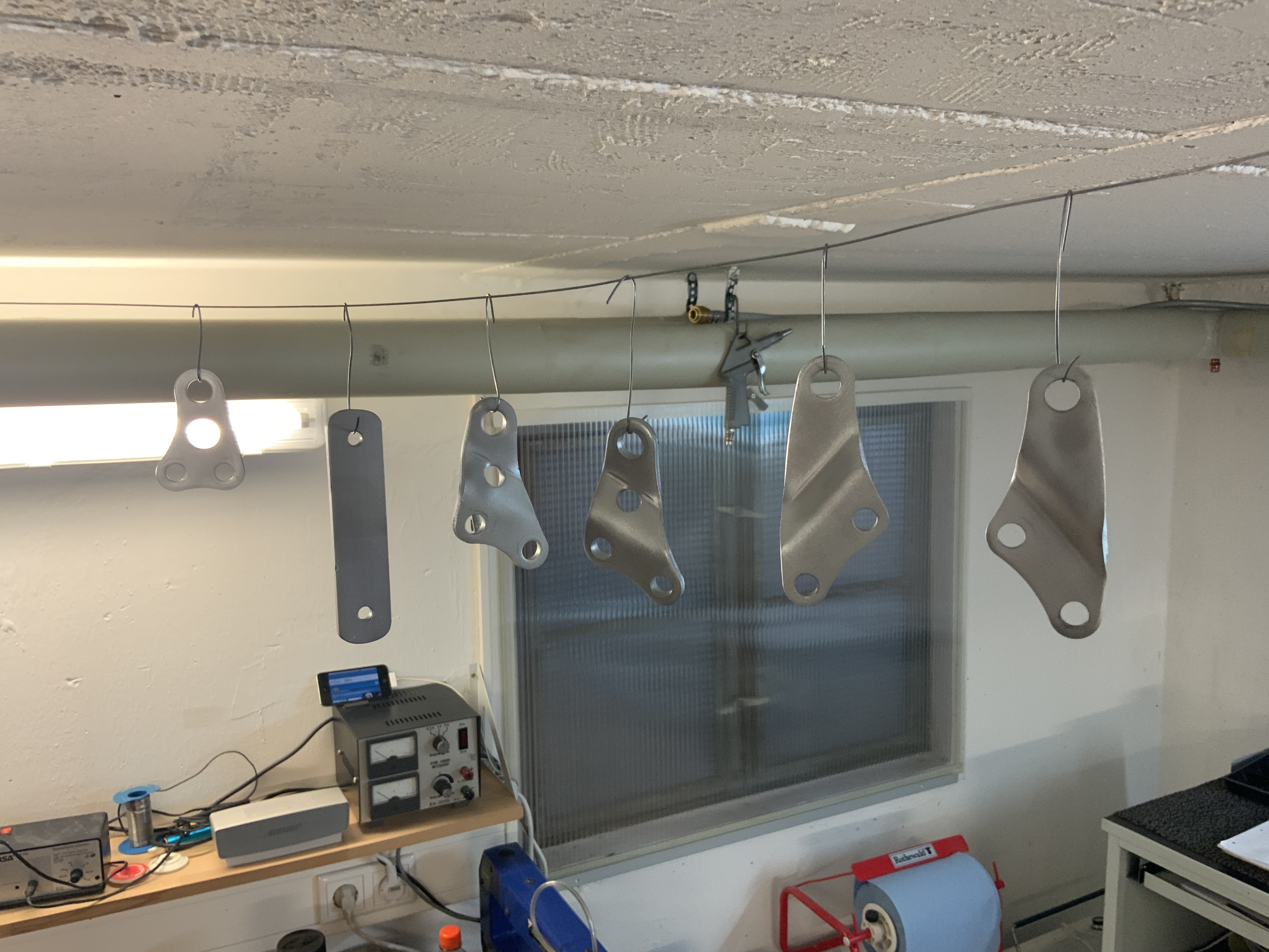

Die Rohlinge:

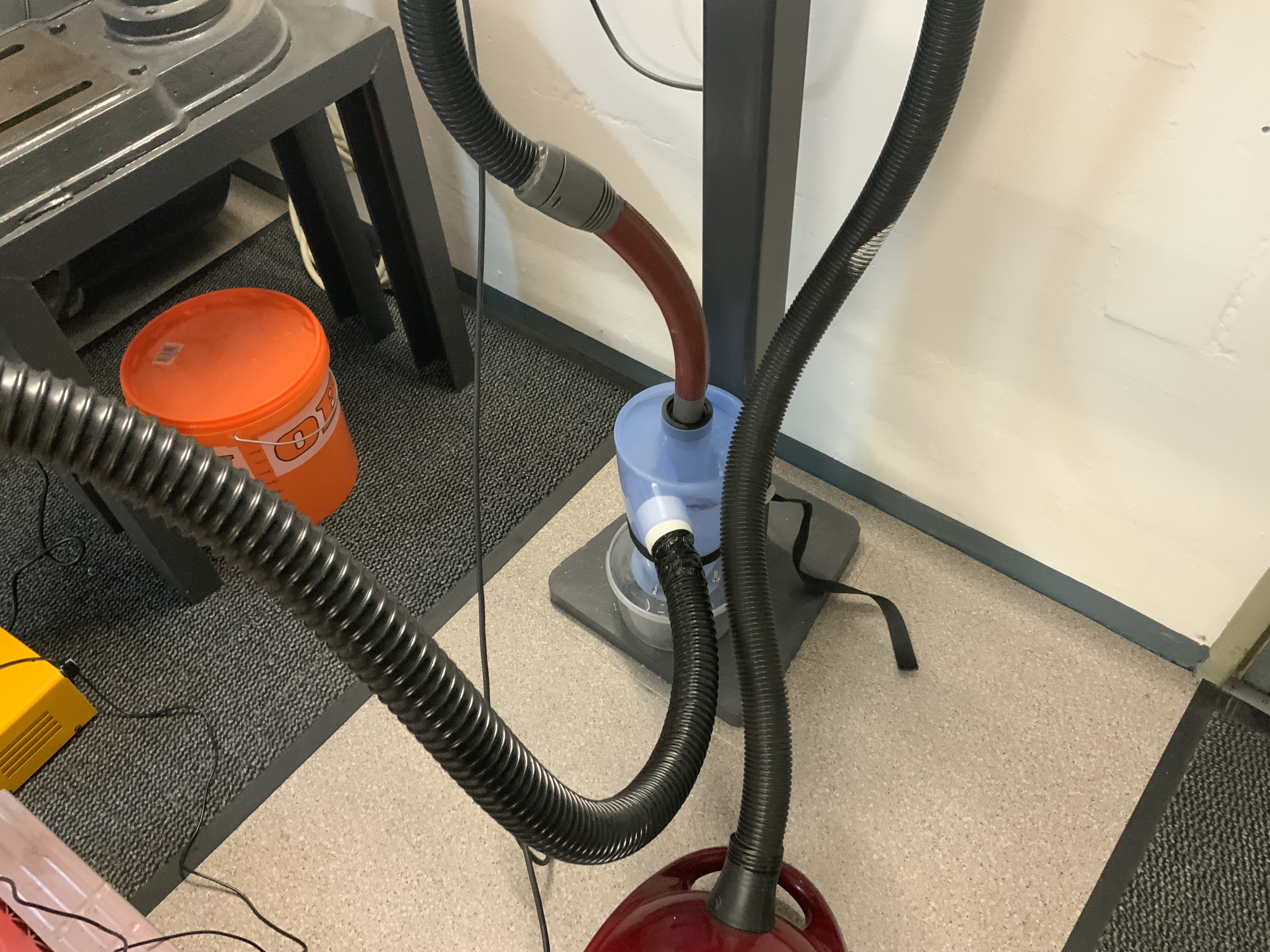

Der Zyclonabscheider
klappt, aufgefangenes Material wird wiederverwendet!
Der Prozess als Video (danke für Mehrheitliche Filmaufnahmen!)
Pulvern:
ab in den Backofen:
Abwarten:

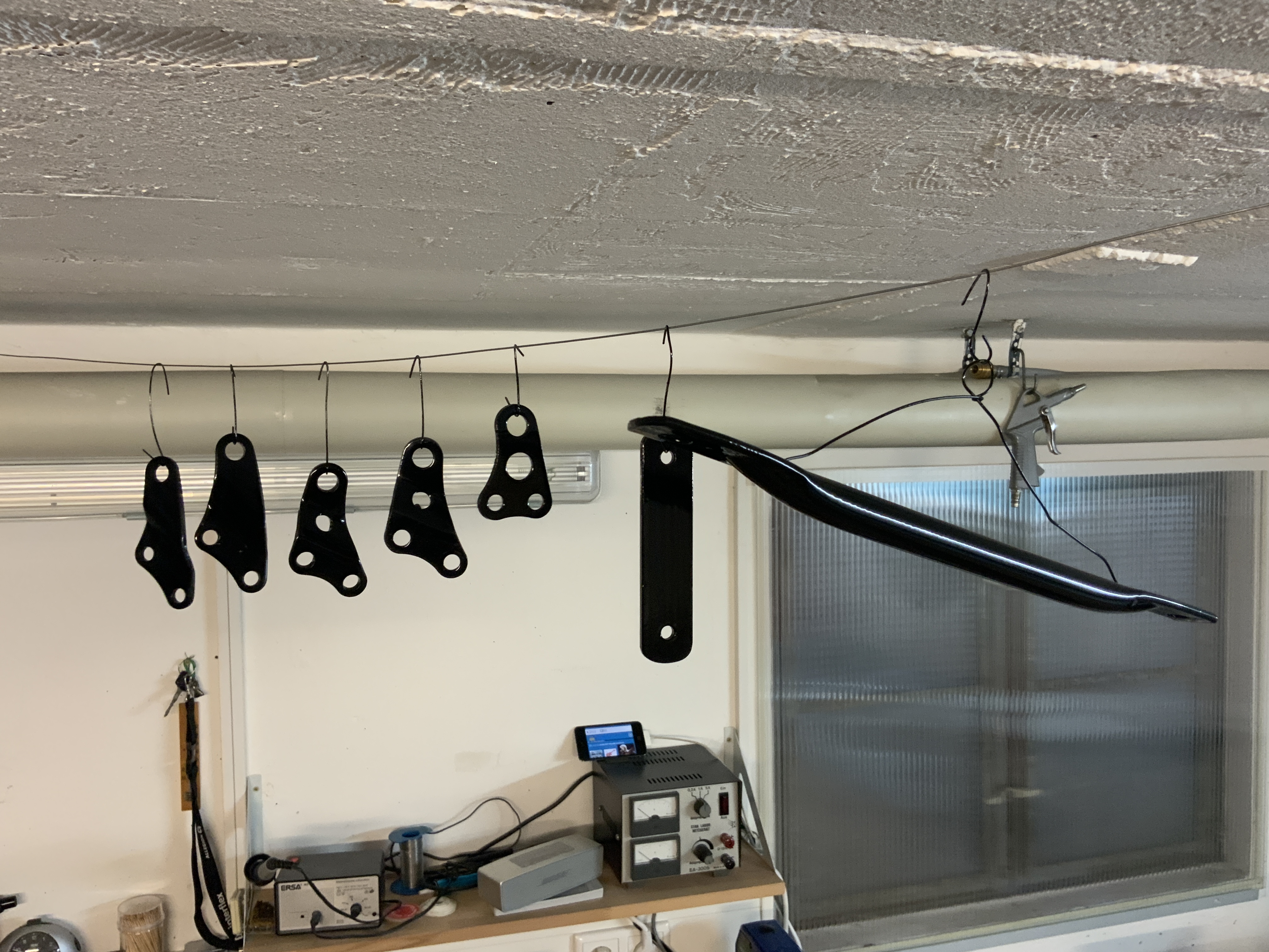

und aufgehangen zum Auskühlen:

Beiträge: 6217
Zur Erklärung...
es sind in der Tat nur ganz kurze „Pulverstöße“ um ein Teil dieser Größe zu „benetzen“
Beiträge: 2651
Das hält auch bei Alu?
Beiträge: 6217
Tolek hat geschrieben: Di 2. Mär 2021, 21:20 Das hält auch bei Alu?
Hab bisher nur Stahl probiert, aber eigentlich ist alles was metallisch und elektrostatisch aufladbar ist geeignet...
Sandstrahlen/Glasperlstrahlen um die Oberfläche anzurauhen.
Natürlich noch 180-200 Grad Kerntemperatur zum „Einbrennen“
