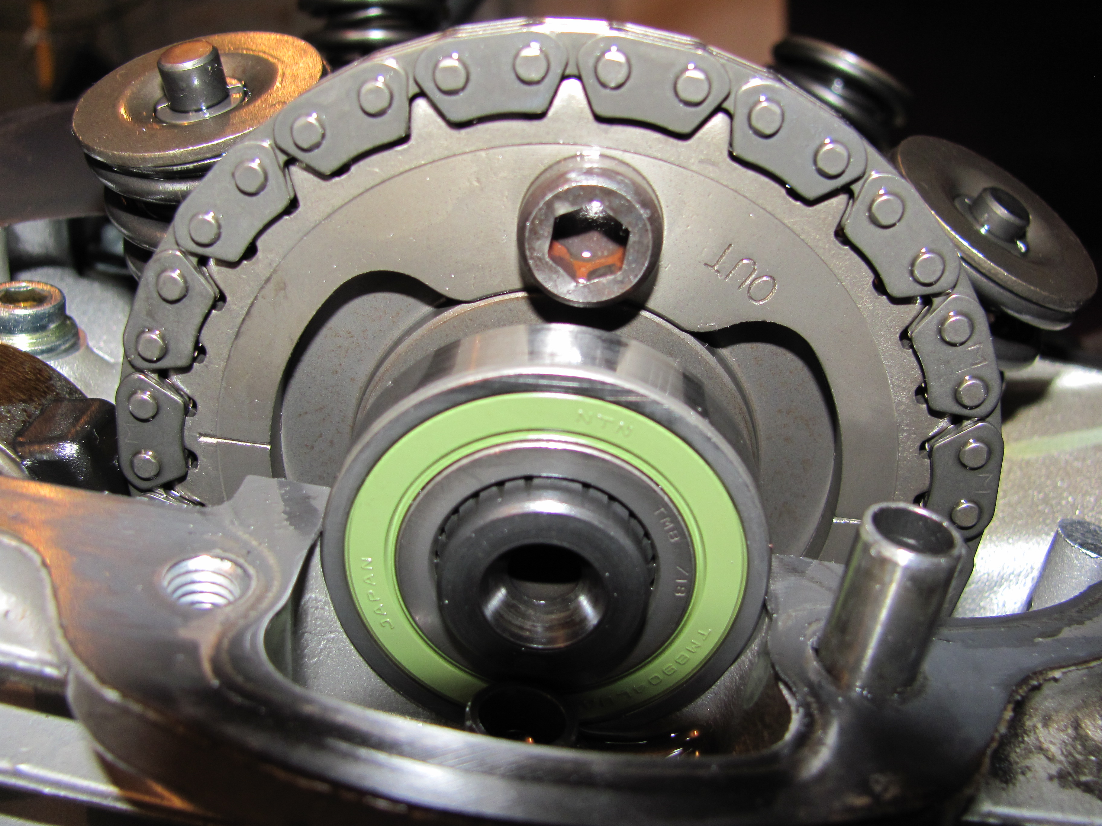

Interessant! Danke dir...mir ist noch diese hellgrün/weißliche Markierung auf der Kette aufgefallen, man sieht es auf dem ersten Bild der Nockenwelle. Eine ähnliche Markierung in Form eines "M" befindet sich unten am Primärtrieb - ist dies original oder möglicherweise ein Indiz?

Also irgendwie passt das NW- Zahnrad und die Steuerkette nicht zueinander!
Was sind an Kennzeichnungen/Buchstaben auf dem Rad?
Hat das die richtige Breite oder lässt sich die Kette auch seitlich verschieben?

DomiJo hat geschrieben: So 21. Mär 2021, 22:58 Interessant! Danke dir...mir ist noch diese hellgrün/weißliche Markierung auf der Kette aufgefallen, man sieht es auf dem ersten Bild der Nockenwelle. Eine ähnliche Markierung in Form eines "M" befindet sich unten am Primärtrieb - ist dies original oder möglicherweise ein Indiz?
Der Motor war schon mal 'auf' - mit dieser Farb-Markierung hat ein Monteur die Steuerzeiten markiert ;) - das vereinfacht die Montage etwas.
Ich habe gerade mal im Honda ETK nachgesehen von den Nockenwellen-Rädern gibt es einen ganzen Sack voll (alle unterschiedliche Teile-Nr. - und 'billig' sind die auch nicht gerade :shock: .
Ist deine Steuerkette ein Honda-Originalteil (?)

Ihr macht mir Angst :( Bin mit der Paarung Kette - Rad aber immerhin über 30t km gefahren!
Auf dem Rad finde ich nichts, nur "Out; seitlich lässt sich die Kette nicht verschieben. Ich habe noch mal im Internat nach Bildern gesucht und ich meine dort auch einen Spalt erkennen zu können, hat vielleicht jemand noch eine Kette samt Zahnrad zur Hand und kann vergleichen?
@Herbert: Auf der alten Kette sind auf den Gliedern kleine "M"s, auf der neuen auch. Die Neue ist von Borg Warner Morse...soweit ich das sehe waren auch die original verbauten Ketten von der Firma. Ich habe diese Kette aber nicht über einen Honda-Händler bestellt, das hätte ein vielfaches gekostet.
Borg-Warner ist ein amerik. Auto-Zulieferer und wurde auch in der Erstausrüstung bei Honda verbaut.
Ein weiterer 'Erstausrüster' war DID. Verbaut wurde das, was am Stichtag gerade am 'Billigsten' war ;) .
Der Hersteller sagt aber nichts über die Ketten-Teilung aus - da gibt es ganz sicher viele ... ;
Hast Du eine originale Kette gekauft - oder eine aus der Bucht ? ? ?

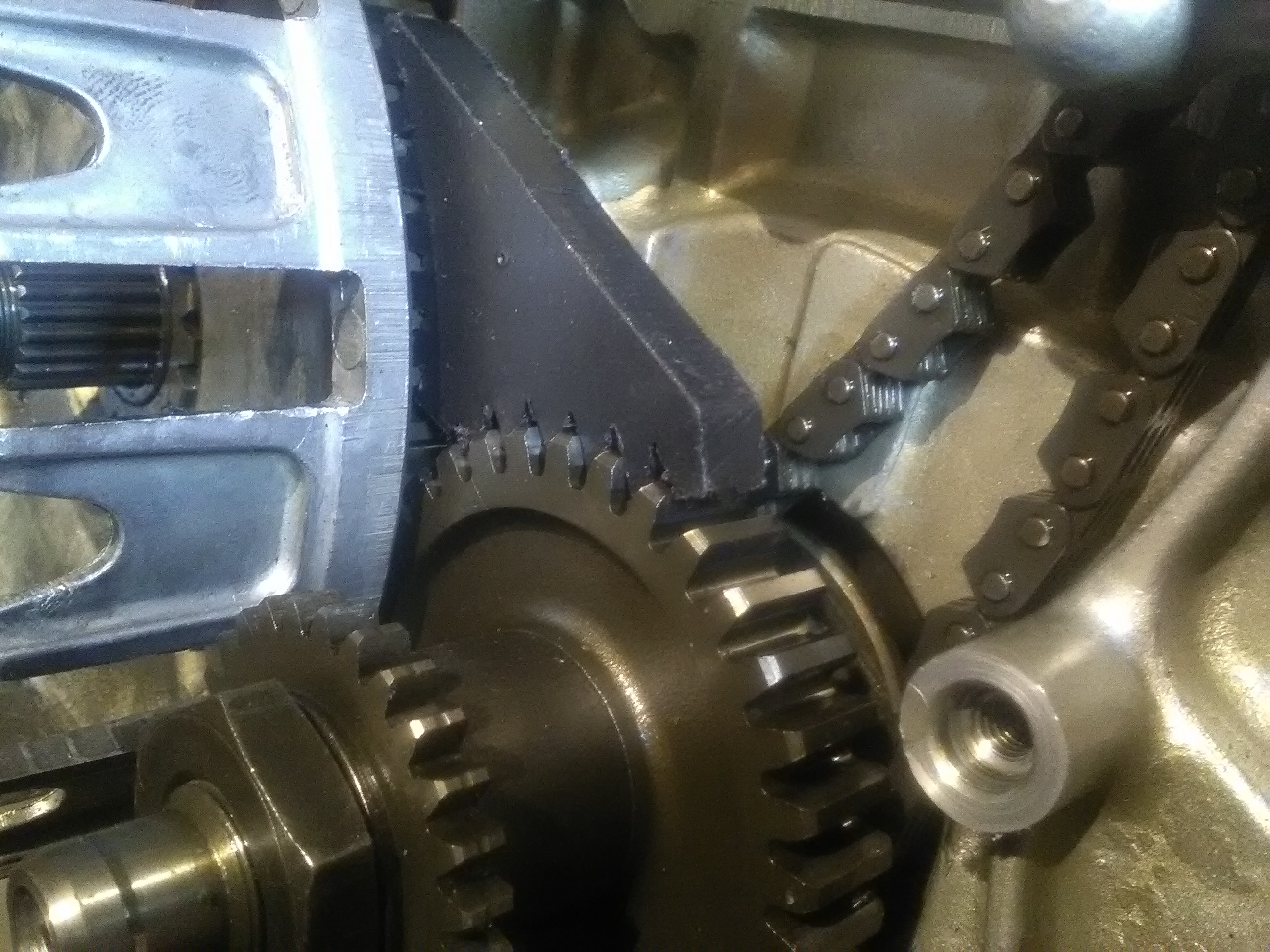

Beiträge: 6256
Re: Probleme nach Motorüberholung
Gefunden!
Entwarnung.
War mir noch nie so aufgefallen, der Spalt ist offensichtlich normal.
Das auf dem BIld ist bei nagelneuer Kette und Spannerfeder ,
wenn Du genau schaust, kannst Du die Ausricht-Marken erkennen.
....und auch was Unten alles im Weg ist wenn Du die Kette austauschen willst.

Danke Andreas fürs nachschauen! Dann bin ich beruhigt, bin schon sehr gespannt ob ich im Vergleich der beiden Ketten eine Längung feststellen kann!

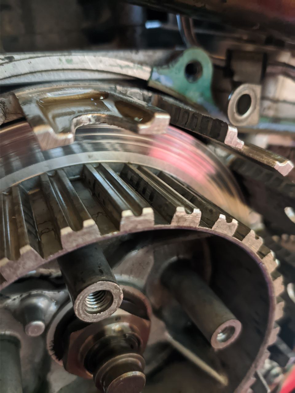

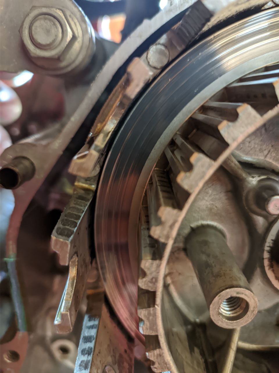

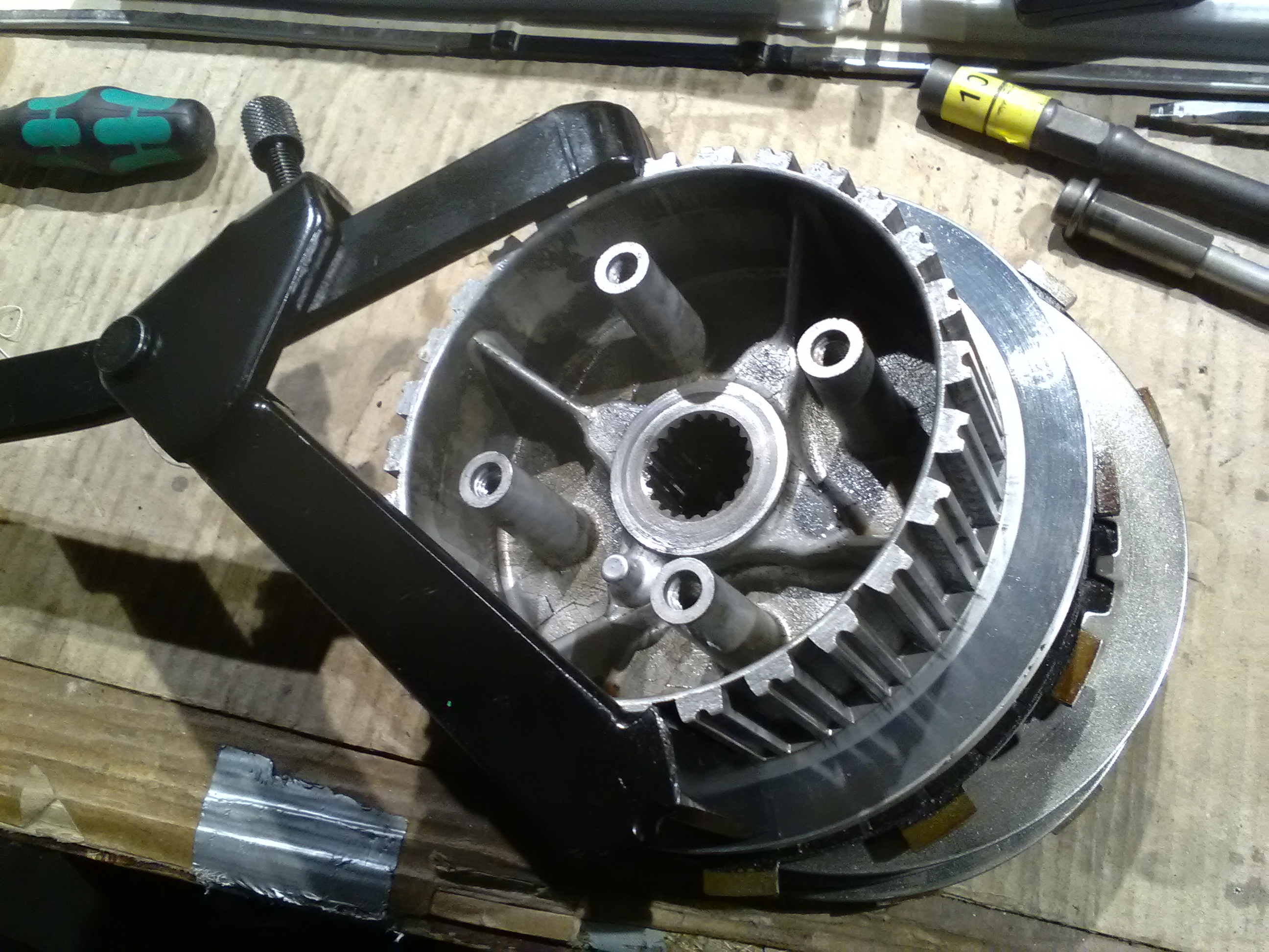

Gerade stehe ich aber noch vor der Herausforderung die Mutter an dem inneren Kupplungskorb zu lösen - hierzu muss ich mir wohl mal ein Blockierwerkzeug leisten. Mir sind nun aber einige Riefen aufgefallen an der Lauffläche zwischen Kupplungskorb und Kupplungsscheiben:
Ist das noch OK? Wie kommt es dazu, Späne?

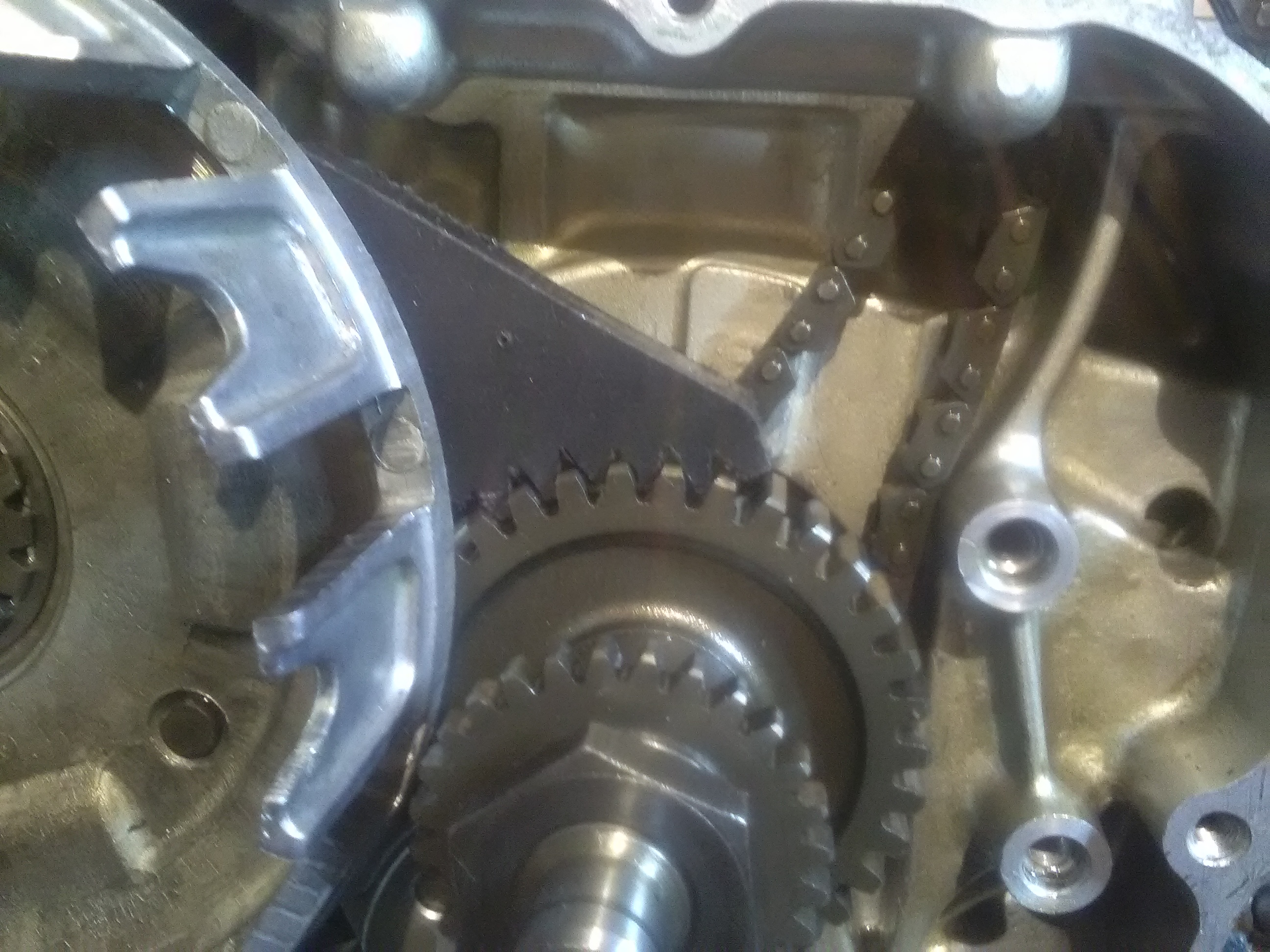

Blockierwerkzeug brauchen nur Profis. :mrgreen: Wenn du zwischen die Zahnräder vom Kupplungskorb und der Kurbelwelle einen dicken Schaft eines Schraubenziehers steckst , reicht das zum blockieren .Am besten den Schaft mit Isolierband umwickeln .

Tolek hat geschrieben: Di 23. Mär 2021, 17:41 Blockierwerkzeug brauchen nur Profis. :mrgreen: Wenn du zwischen die Zahnräder vom Kupplungskorb und der Kurbelwelle einen dicken Schaft eines Schraubenziehers steckst , reicht das zum blockieren .Am besten den Schaft mit Isolierband umwickeln .
Versteh gerade nicht genau wie du das meinst? :?
Geht mir im die dicke mutter im Inneren Kupplungsteil, das ist ja nun ohne die Scheiben frei drehend von der KW... Oder hab ich was falsch verstanden?
Entschuldigung wenn ich hier widerspreche - um Gottes Willen keinen Schraubenzieher zwischen die Zahnräder stecken - den kann man garnicht so dick umwickeln, dass er keinen Schaden anrichtet (!)
Man kann die beiden Zahnräder des Primärtriebs (Kuppl.-Korb u. Zahnrad a.d. Kurbelwelle) mit einem einfachen Putzlappen blockieren - das funktioniert und hinterlässt garantiert keine Spuren auf den Zahnrädern ... ;

Ok ,das geht wohl auch , mein Lappen war jedenfalls nicht stabil genug , den hats bei der extremen Kraft durchgenudelt :lol: . Bei mir hats mit einem dicken Elektrikerschraubenzieher ohne Schäden geklappt .Hängt wohl auch vom Durchmesser ab , wie jetzt die Zahnflanken oder Spitzen belastet werden .
Beiträge: 5612
Kupplungskorbhalter
https://www.louis.de/artikel/rothewald- ... r=10044100
Zum blockieren der Zahnräder selbst geschnitzt, 0 € Kunststoffplatte POM 8 mm

Bei meinem Kupplungskorb gibt es keine Riefen.
Obwohl ich sehr viel Schrott im Motor hatte.
Beiträge: 2794
Auweia die waren aber schon irgendwo dazwischen.Von wo sind die?

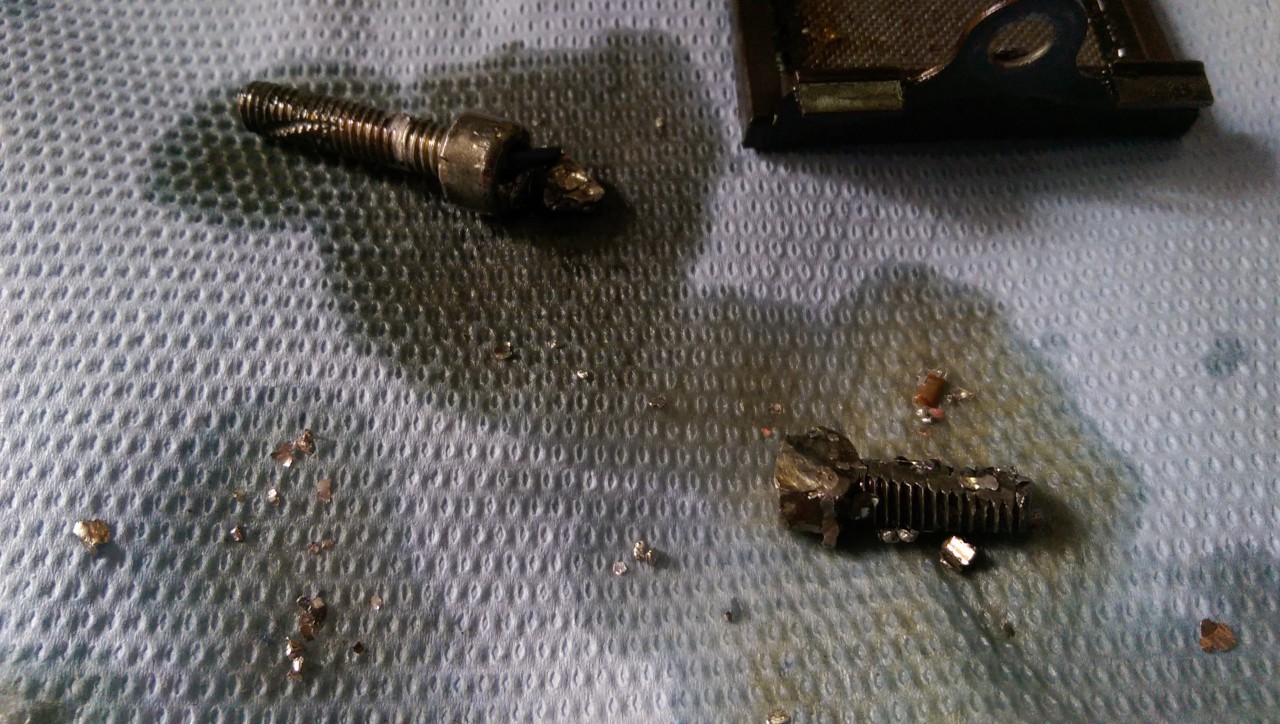

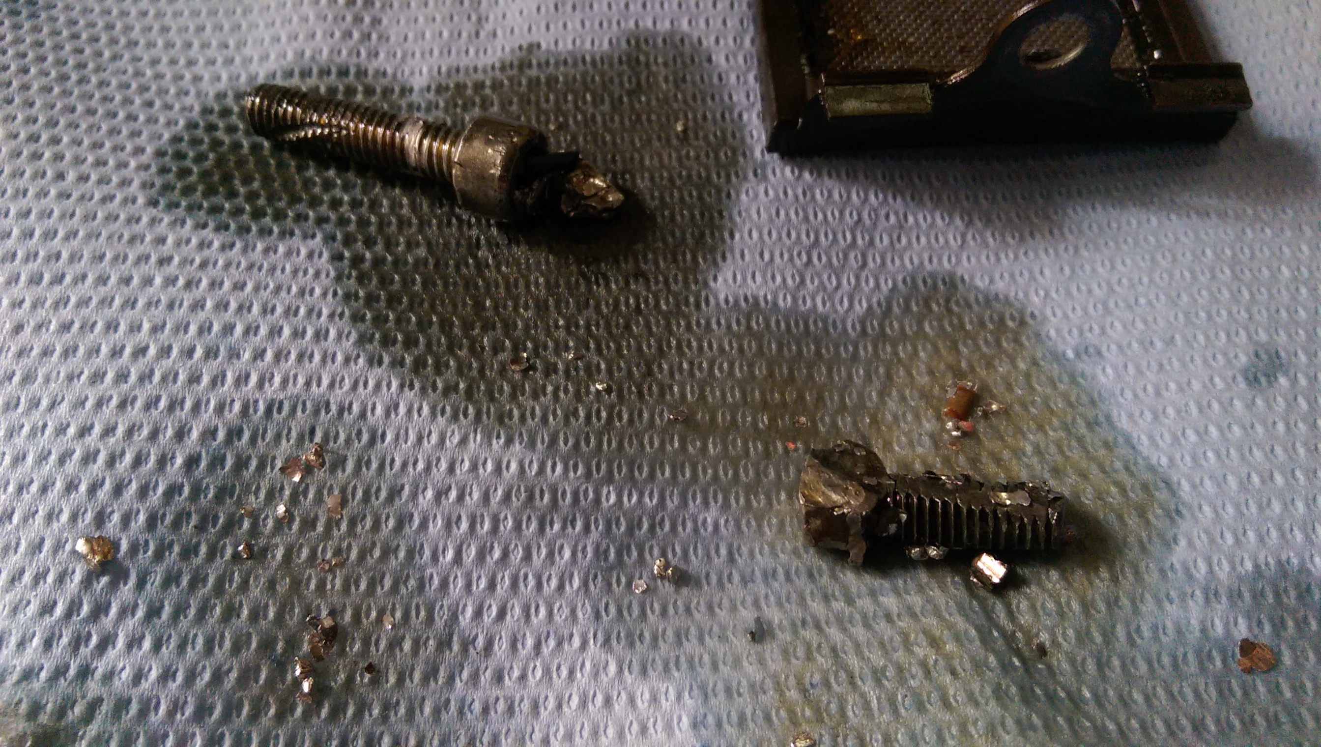

Beiträge: 5612
Das sind immer noch Bilder vom < Schraubenmotor> deshalb der Name.
Ich denke mal, das diese Schrauben auch die Zerstörung des Motors vorgenommen haben.
Und beim Fahren haste nichts gemerkt. Damit waren wir sogar noch im Urlaub.
Beiträge: 2794
Die müßen doch irgendwo fehlen?
Beiträge: 5612
Tolek hat geschrieben: Mi 24. Mär 2021, 22:08 Die müßen doch irgendwo fehlen?
Die hat der Vorbesitzer wohl fallen lassen. In den Kurbelwellenschlund.
War aber noch mehr im Argen, aber nicht so gefährlich wie die Schrauben.
