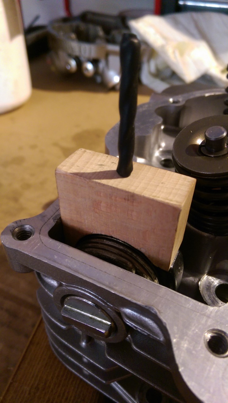

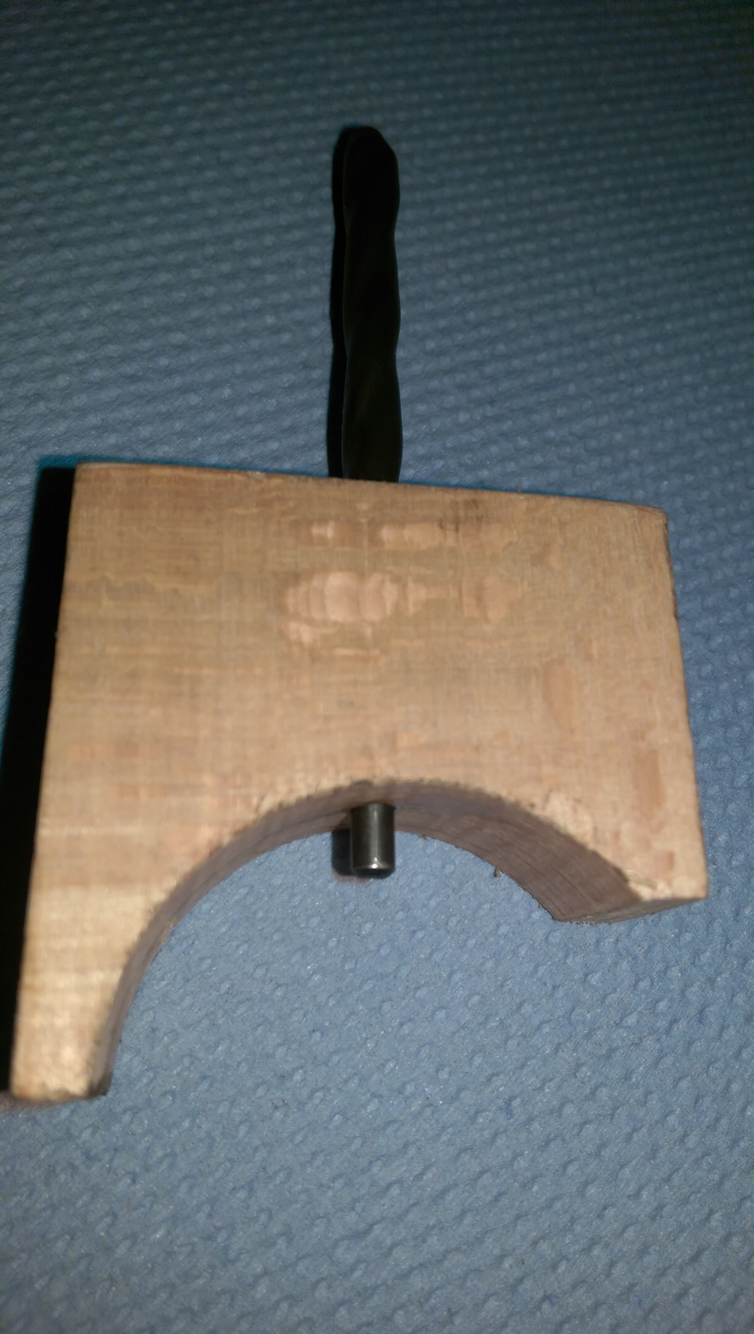

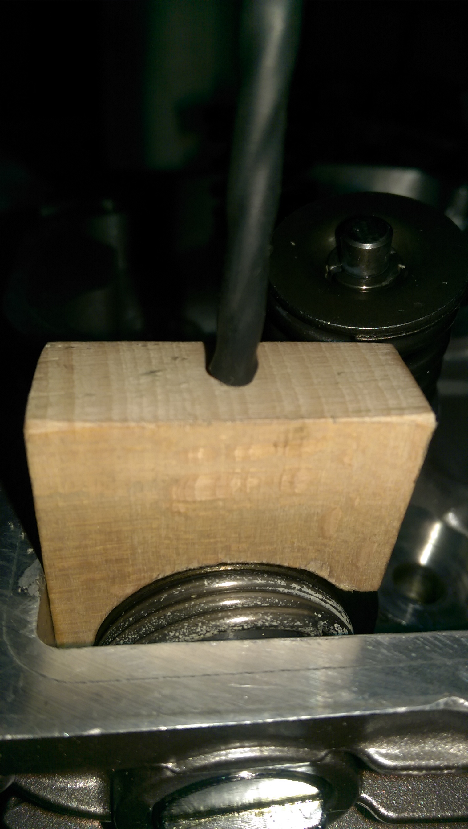

Und eine Montagehilfe Bauanleitung für den Kettenspanner gibt es hier im Forum.

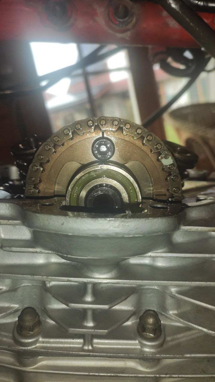

Hab nun den Deckel noch mal abgenommen, wie gesagt ist die Markierung nicht 100% passend:
Wie gesagt klackt mein Autodeko aber nicht, ist das per sei ein Problem? Kann ich irgendwie testen ob er funktioniert, wo ich gerade den Deckel ab habe?

Kann es sein, das es um 1 Zahn verstellt ist?
MfG
Immer auf der Suche nach ner guten Zeit :D
94er 500er Domi in rot-bald mit 588ccm
89er Super Tenere Black
Beiträge: 1556
Wohnort: Brechen
Motorrad: Diverse
Re: Probleme nach Motorüberholung
Beitrag von dodderer »
Wenn man sich ansieht wieviele Winkel° es von Zahnmitte bis Zahmitte sind ist das eher unwahrscheinlich. Ausser die kette ist dermassen gelängt, das der Kettenspanner das Ganze soweit zurückzieht. Ist im Umkehrschluß aber auch möglich dass die Kette zusehr gelängt ist und das Ganze vom Kettenspanner eben zu weit "verstellt" wird, obwohl es zahnmässig richtig aufgelegt ist.

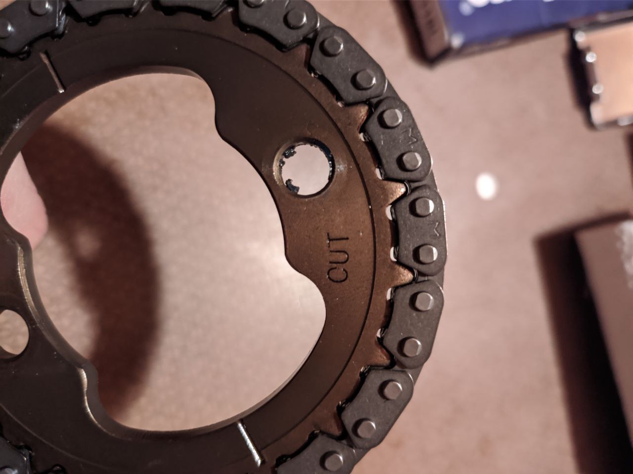

Ich habe gerade noch mal ein Bild von der neuen Kette auf dem Zahnrad gemacht:
Auch da dieser Spalt.
