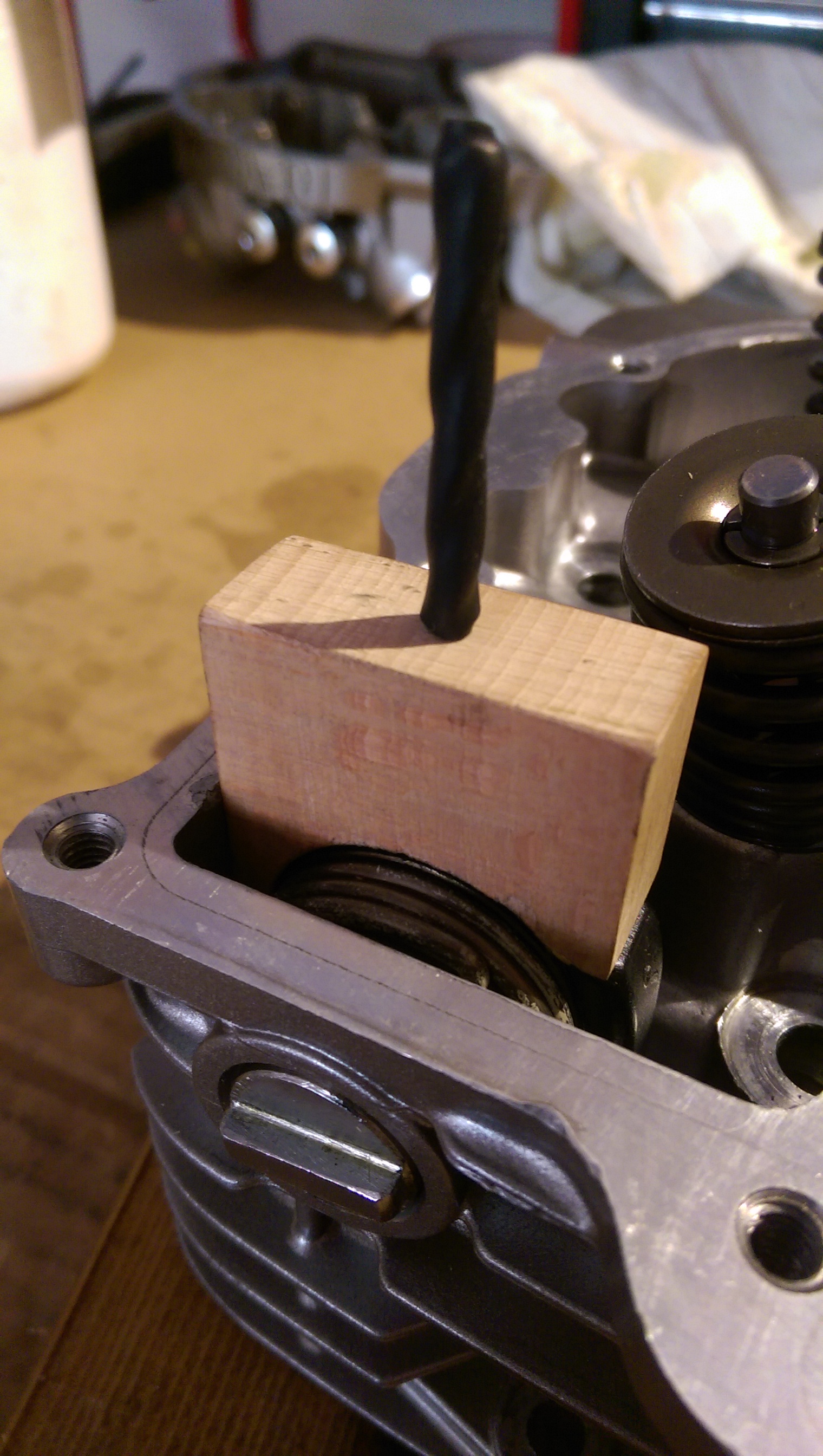

Da wird wohl die Kette abgesprungen sein.
Und eine Montagehilfe Bauanleitung für den Kettenspanner gibt es hier im Forum. Und SLS Plättchen habe ich auch da.
Gerne PN.

Ich habe mich heute motiviert das Ganze erneut anzugehen. Kettenspanner raus, NW raus, dann Moped aufgebockt und die Kette auf das Kettenrad unten "draufgeschwungen". Beim Zusammenbauen habe ich die Kette immer auf Zug gehalten. Morgen montiere ich dann den den Ventildeckel noch anständig. Gibt es eine Alternative für den O-Ring vorm Motor und nach dem Vergaser? Das sind die Versandkosten höher als das Teil.
Ich stelle mich vor, sobald meine Domi wieder fahrfertig ist
Vielen Dank euch beiden
