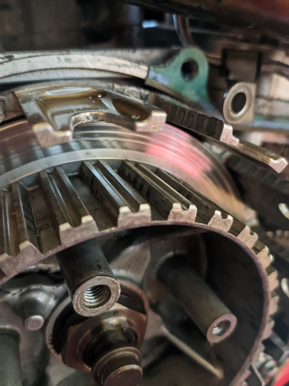

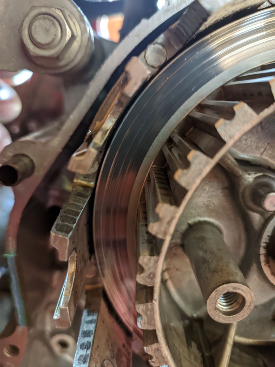

Gerade stehe ich aber noch vor der Herausforderung die Mutter an dem inneren Kupplungskorb zu lösen - hierzu muss ich mir wohl mal ein Blockierwerkzeug leisten. Mir sind nun aber einige Riefen aufgefallen an der Lauffläche zwischen Kupplungskorb und Kupplungsscheiben:
Ist das noch OK? Wie kommt es dazu, Späne?

Blockierwerkzeug brauchen nur Profis. :mrgreen: Wenn du zwischen die Zahnräder vom Kupplungskorb und der Kurbelwelle einen dicken Schaft eines Schraubenziehers steckst , reicht das zum blockieren .Am besten den Schaft mit Isolierband umwickeln .

Tolek hat geschrieben: Di 23. Mär 2021, 17:41 Blockierwerkzeug brauchen nur Profis. :mrgreen: Wenn du zwischen die Zahnräder vom Kupplungskorb und der Kurbelwelle einen dicken Schaft eines Schraubenziehers steckst , reicht das zum blockieren .Am besten den Schaft mit Isolierband umwickeln .
Versteh gerade nicht genau wie du das meinst? :?
Geht mir im die dicke mutter im Inneren Kupplungsteil, das ist ja nun ohne die Scheiben frei drehend von der KW... Oder hab ich was falsch verstanden?
Entschuldigung wenn ich hier widerspreche - um Gottes Willen keinen Schraubenzieher zwischen die Zahnräder stecken - den kann man garnicht so dick umwickeln, dass er keinen Schaden anrichtet (!)
Man kann die beiden Zahnräder des Primärtriebs (Kuppl.-Korb u. Zahnrad a.d. Kurbelwelle) mit einem einfachen Putzlappen blockieren - das funktioniert und hinterlässt garantiert keine Spuren auf den Zahnrädern ... ;

Ok ,das geht wohl auch , mein Lappen war jedenfalls nicht stabil genug , den hats bei der extremen Kraft durchgenudelt :lol: . Bei mir hats mit einem dicken Elektrikerschraubenzieher ohne Schäden geklappt .Hängt wohl auch vom Durchmesser ab , wie jetzt die Zahnflanken oder Spitzen belastet werden .

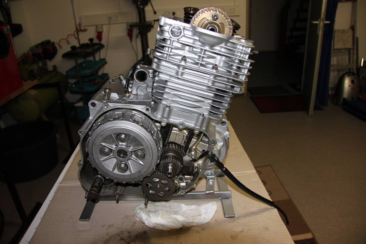

Kupplungskorbhalter
https://www.louis.de/artikel/rothewald- ... r=10044100
Zum blockieren der Zahnräder selbst geschnitzt, 0 € Kunststoffplatte POM 8 mm

Für die Kawa habe ich aus nem kaputten Motor das entsprechende Gegenstück für den "Werkzeugbau" genommen.
Aber man hat nicht immer nen kaputten und zerlegten Motor zur Hand :roll:

Anhand der Bilder frage ich mich grad ernsthaft :shock: wie ich da den Schaft dazwischen gekriegt haben will . War wohl an anderer Stelle an anderem Mopped. :roll: Prinzipiel geht das aber ohne Probleme oder Beschädigung ,wenn der Durchmesser stimmt und eine dämpfende Lage Kunststoff dazwischen ist.Natürlich nicht die Klinge wie einen Keil benutzen!Vielleicht hat unser Buschschrauber dodderer noch bessere Ideen für unterwegs ! :P

Bei meinem Kupplungskorb gibt es keine Riefen.
Obwohl ich sehr viel Schrott im Motor hatte.

Auweia die waren aber schon irgendwo dazwischen.Von wo sind die?

Das sind immer noch Bilder vom < Schraubenmotor> deshalb der Name.
Ich denke mal, das diese Schrauben auch die Zerstörung des Motors vorgenommen haben.
Und beim Fahren haste nichts gemerkt. Damit waren wir sogar noch im Urlaub.

Die müßen doch irgendwo fehlen?

Tolek hat geschrieben: Mi 24. Mär 2021, 22:08 Die müßen doch irgendwo fehlen?
Die hat der Vorbesitzer wohl fallen lassen. In den Kurbelwellenschlund.
War aber noch mehr im Argen, aber nicht so gefährlich wie die Schrauben.
