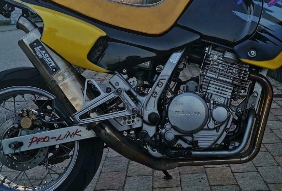

Das Thema Auspuff hat mich bei meinem Umbau auch etwas beschäftig und die letzte Hürde kommt noch.
Wollte Anfangs den Krümmer der XBR verwenden, https://www.ebay.de/itm/184853092567?ha ... SwoudW3CdZ
hab dann aber einen billigen Edelstahlkrümmer aus China genommen da der XBR Krümmer auch nicht so einfach an den Endtopf gepasst hätte und er mir zum zurecht schneiden zu teuer war.
Im Frühjahr steht die Fahrgeräuschmessung beim TÜV an, bin aber entspannt da das Standgeräusch weit unter den 85dB liegt die im Schein stehen.
Die reine Geräuschmessung beim TÜV kostet hier ca. 150,- € und diese sind immer wieder zu bezahlen solange das Moped bei der Messung durchfällt.
Die 79dB Fahrtgeräusch sind zwar sportlich, gibt aber ja eine App mit der man im Vorfeld schon mal messen kann.

RD06 hat geschrieben: Mi 5. Jan 2022, 23:29 Das Thema Auspuff hat mich bei meinem Umbau auch etwas beschäftig und die letzte Hürde kommt noch.
Diese Apps zeigen laut meinem TÜV Ingeneur sogar eher mehr an, als sein Messgerät.
Gruß RD

Ganz billig wird die Vollabnahme bestimmt nicht, ich rechne aber mit weit unter 1000,- €
Lasse mich überraschen. :D

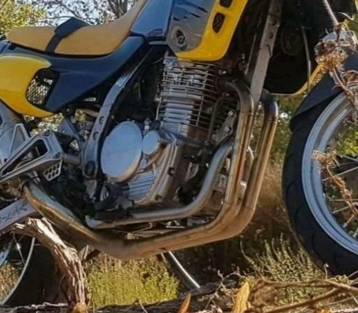

Ich hatte an meiner Domi einen Eigenbau Krümmer mit 35mm durchlass in Kombi mit anderer nocke Schalldämpfer und Flachschieber bekam ich eine mehrleistung von 8ps am motor. WICHTIG IST ABER DAS BEIDE ROHRE DASS GLEICHE LITER VOLUMEN HABEN SONST KANNST DU ALLES VERGESSEN DA SICH DAS ABGAS VERHÄLTNIS ÄNDERT ( somit kannst du Überschneidungen bekommen) . Hast du nur ca 50ml unterschied kannst alles vergessen was leistung und gutes fahrverhalten angeht. Und glaube mir alle die etwas anders sagen haben keine Ahnung. Ich bin mit meiner Domi bzw mit meinem alten Auto oft genug auf dem Prüfstand gewesen und hab es ausprobiert

Bei mir war es ein 2 in 1 Krümmer und diese rohre haben wir so lange wie möglich einzeln gelassen (bis kurz vor de schwinge) am schluss ist es vom 36mm (innendurchmesser) auf 88mm gegangen.

Lehrling hat geschrieben: Do 6. Jan 2022, 21:32 Andere Frage RD, ich hab viel darüber gelesen, dass ein Krümmer, der weniger oder mehr durchlass hat auch dazu führen kann, dass die Leistung nicht mehr stimmt oder gar der Motor die Wärme nicht gut genug ableiten kann.
Was meinst du, wie sich dein Krümmer da verhalten wird?
Sag mal, hast du eventuell noch einen Link zum Krümmer?
Hat er eins zu eins am Motor gepasst und die Führung bis zum Auspuff oder musstest du da viel anpassen?
Ja, zu lesen gibt es viel, weil auch so viel geschrieben wird. ;-)
Dass ein Krümmer die Leistung beeinflusst ist richtig.
Darum hab ich vor langer Zeit meinem Herkules Mofa schon einen größeren Krümmer spendiert.
Hatte der Hersteller doch tatsächlich die Leistung des Motors über den Krümmer reduziert. :-)
Wie schon erwähnt muss in erster Linie zwischen Ein- oder Mehrzylindermotor unterschieden werden und ob der Motor auf der Straße betrieben wird oder Rennen gewinnen soll.
Der Faktor Geld spielt auch oft noch eine Rolle.
Mein Krümmer hat mich bei Wish keine 60,- € gekostet, musste ihn aber in mehrere Stücke schneiden.
Die Anpassung an den RFVC hat schon viel Arbeit gemacht, aber die rechne ich nicht.
Der Krümmer war eigentlich für eine Yamaha, Link hab ich leider keinen.
Mein Krümmer ist von den Rohrdurchmessern nicht kleiner als original und obwohl der Flachschieber-Vergaser noch nicht abgestimmt ist, war ich mit der Leistung des Motors bei der Probefahrt sehr zufrieden.
Und weil ich schon immer so ein Auspuff-Tape haben wollte,ist das jetzt auch dran.

Beitrag von Borsti »
So hatte mein krümmer ausgesehen. Der war aber eigenbau aus 1,5mm Edelstahl.
Gruß RD
Das mit dem Tape ist finde ich optisch ein Highlight, einfach aber wow. Habe es bei vielen Bobbern gesehen und wollte es ggf. auch verbauen. Aber erstmal abwarten, wie es optisch passen wird bei meinem Projekt. Zu viele Highlights zerstören wohl auch das Gesamtwerk.
Angenommen, du bekomsmt TÜV und bist zufrieden mit dem Krümmer, hast Lust einen zweiten für mich zu bauen? :P :P
Halt mich da auf dem laufendem, bin echt begeistert von deinem Projekt Auspuff. :ugeek: :ugeek:

Borsti hat geschrieben: So 9. Jan 2022, 01:09 So hatte mein krümmer ausgesehen. Der war aber eigenbau aus 1,5mm Edelstahl.
Sehr sehr schöne Arbeit, zum Ende hin geht es für mich etwas zu steil nach oben, aber jeder wie er mag, würde ich so nehmen und leicht anpassen :D
LG und noch allen ein schönen Restsonntag und guten Start in die neue Woche
