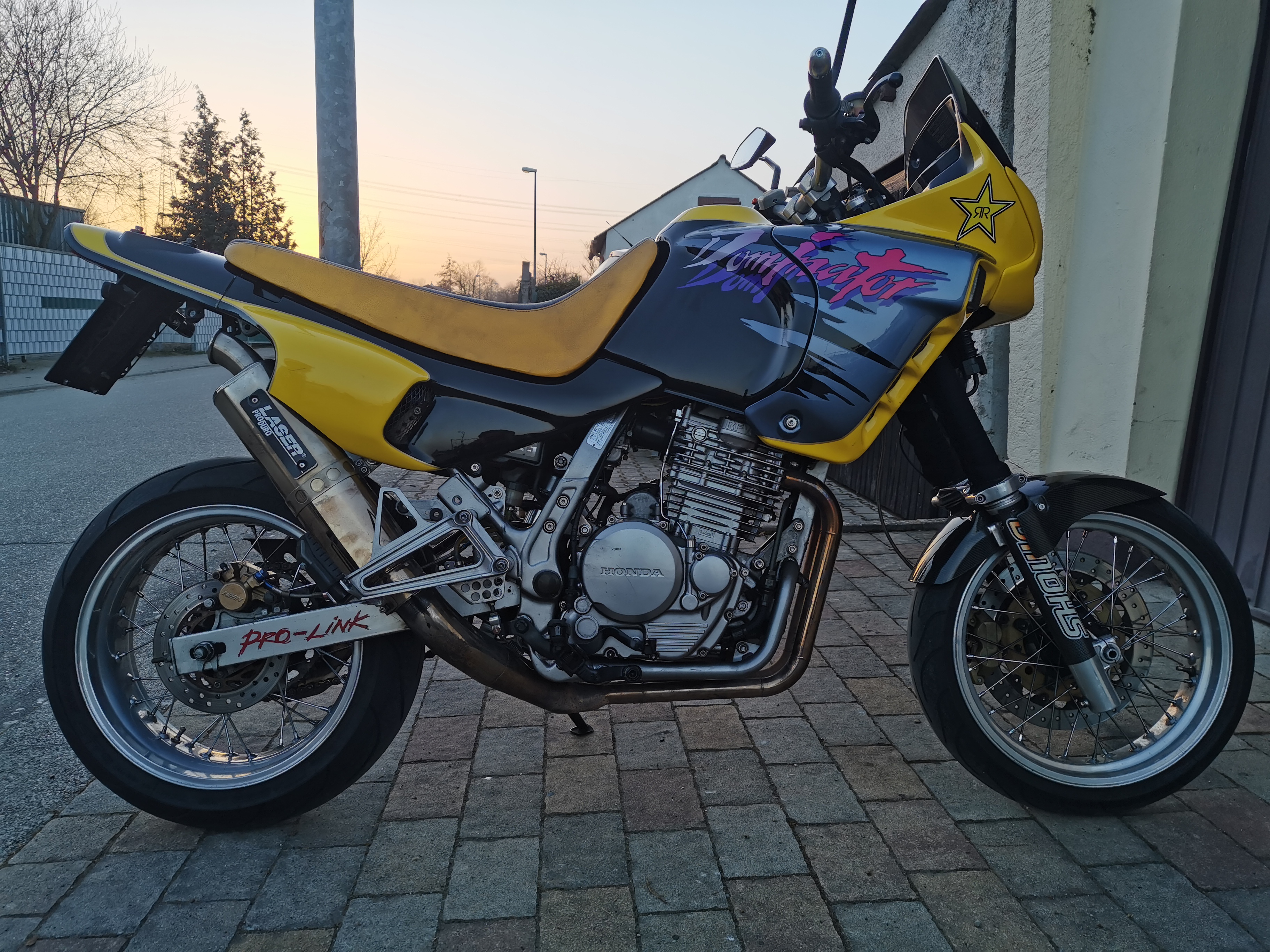

Hier mal ein bild von meiner Domi mit Eingetragenen laser produro Anlage
Gruß Thorsten

Genau so möchte ich es auch haben, aber was meinst du wie teuer so eine geräuschmessung werden kann.
