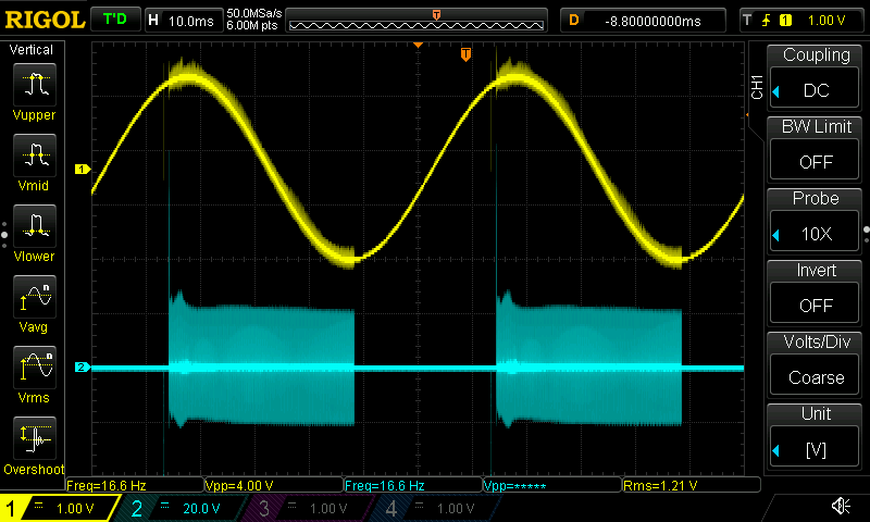

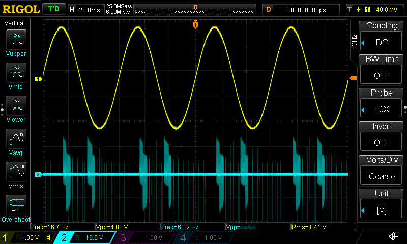

Was mir nicht gefällt ist der starke Einfluss der Taktung (Taktfrequenz) des Schaltnetzteil dieser CDI auf alles andere (was nicht so schlimm wäre),
aber, was schlimm ist, auch auf das Eingangssignal (auf den Eingang für das OT Signal).
Das ergibt in meiner Versuchsanordnung ein aufschwingen (aufschaukeln).
Eine quasi Rückkopplung (hier Mitkopplung) des dadurch beeinflussten Eingangssignal, welche sich auf den Ausgang auswirkt (das gezitter lässt die CDI wiederum mit triggern).
Darum nicht "ein" definierter Impuls (der eine pro Umdrehung auf die Primärwicklung) sondern... seht selbst.
Hier bei Sinus
Gelb OT Signal (mit Schwelle =Zeit nach erreichen der Schwelle bis zum eigentlichen Zzp)
Blau Ausgangsspannung zur Zündspule (Primärwicklung)

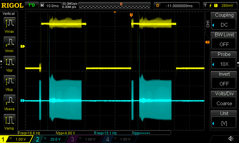

Hier bei Rechteck
Um einen evtl. Einfluss durch Schwingen mit der Induktivität einer Wicklung auszuschliessen, wurde eine Ohmsche Last statt einer Wicklung angeschlossen.
Von daher rührt das Schwingen also nicht.

Dass das überhaupt geht, liegt an dem leistungsfähigen Schaltnetzteil in der CDI. Es ist bis zu einer gewissen Drehzahl imstande
den Kondensator trotz der vielen Entladungen innerhalb eines Zyklus zwischen den Zündzeitpunkten, weiterhin mit recht hoher Spannung aufgeladen zu halten.
Ansonsten würde die Spannung über den Zeitraum ab dem eigentlichen Zzp recht schnell einbrechen.
Das wird dann hier, zwar erst später bei höherer Drehzahl, aber irgendwann trotzdem passieren.
Evtl ist das bei mir im Moment die Drehzahl (so ab knapp 4000 upm) ab der die Domi dann nur noch Aussetzer hat ?!?
Irgendwie wird das so nix mit dieser CDI... :roll:
