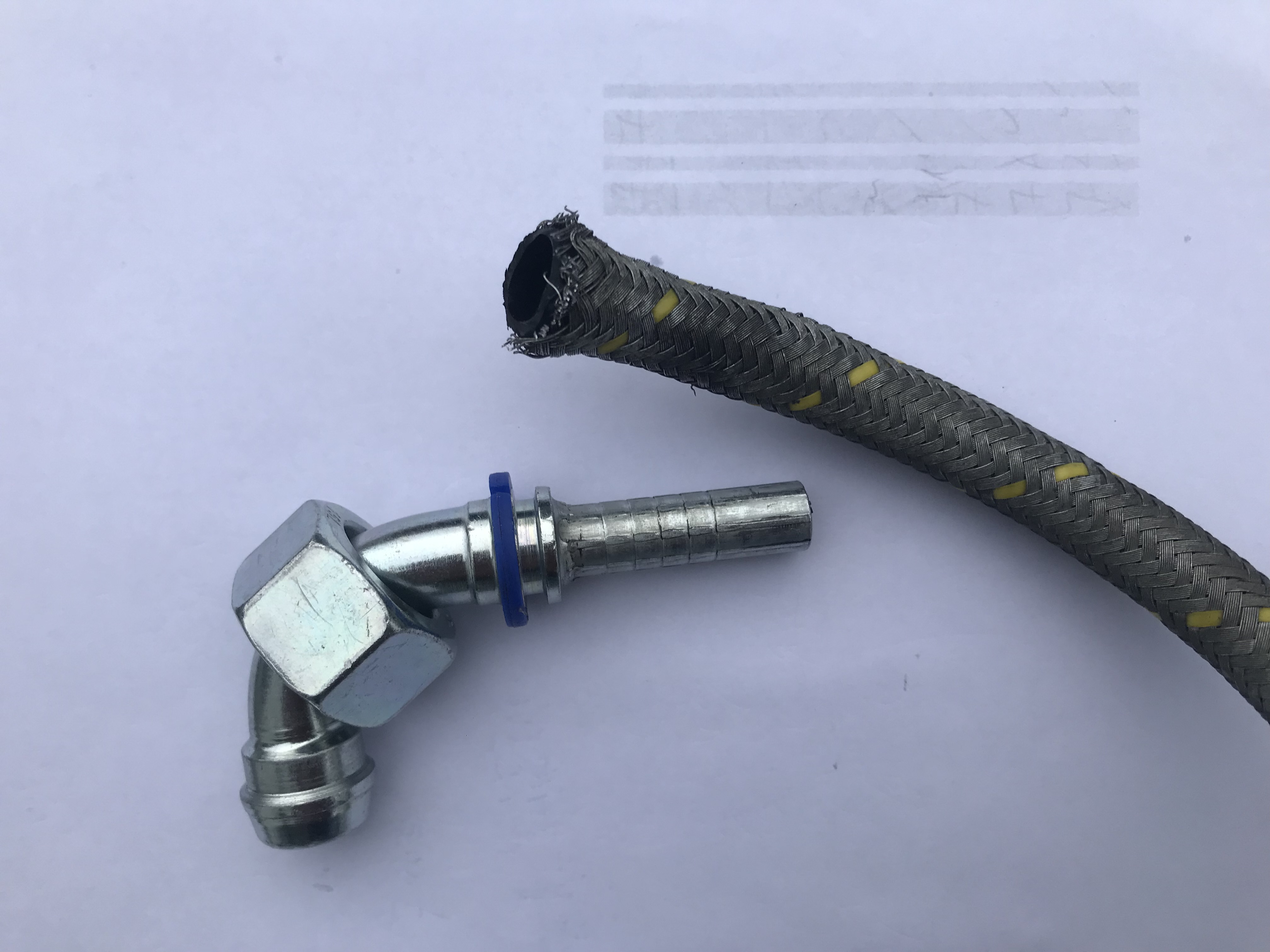

Ich hab meinen Thread zum Ölkühler ge-updated. Aktuelle Fotos sind jetzt zu sehen. Und hier für dich noch die verwendeten Anschlussstücke vom Hydraulik Fachgeschäft. Wurden, wie bereits erwähnt, stark herunter gepresst, sodass ein passender Schlauch mit ca. 10mm Innendurchmesser mittels Schellen angeschlossen werden kann. Ich hab das Teil übrig, falls du es haben willst. Der Konus ist allerdings nicht rund, so wie beim Egu Anschluss, sondern 'normal' konisch (wie nennt man das?

So dachte ich auch vor zwei Jahren. Leider nirgendwo was zu finden gewesen, da der Durchmesser der Originalleitung kein DIN Maß in Verbindung mit diesem großen Gewindeanschluss ist. Somit konnte man mir nur eine Option anbieten. Einen passenden Anschlusswinkel (evtl mach ich heute Abend noch ein Foto davon) so weit herunter pressen, dass ein Schlauch drauf passt und mittels Schellen befestigt wird.

Dank @chris1383 ist die Sache so gut wie erledigt.
Ich habe sein Angebot angenommen und das Nachbesserungsangebot von EGU (hätte ca. 40 EUR gekostet) ausgeschlagen. An der Qualität der EGU-Nachbesserung hatte ich so meine Zweifel.
Das Teil von Chris passt wunderbar an den Ölkühleranschluss, ist (zumindest im Trockenversuch) wohl dicht und auch der Schlauch sitzt perfekt. Das verpresste undichte Stück der Leitung habe ich abgemacht. Den restlichen Schlauch werde ich mit einer Schraubschelle befestigen. So sollte es klappen.......
