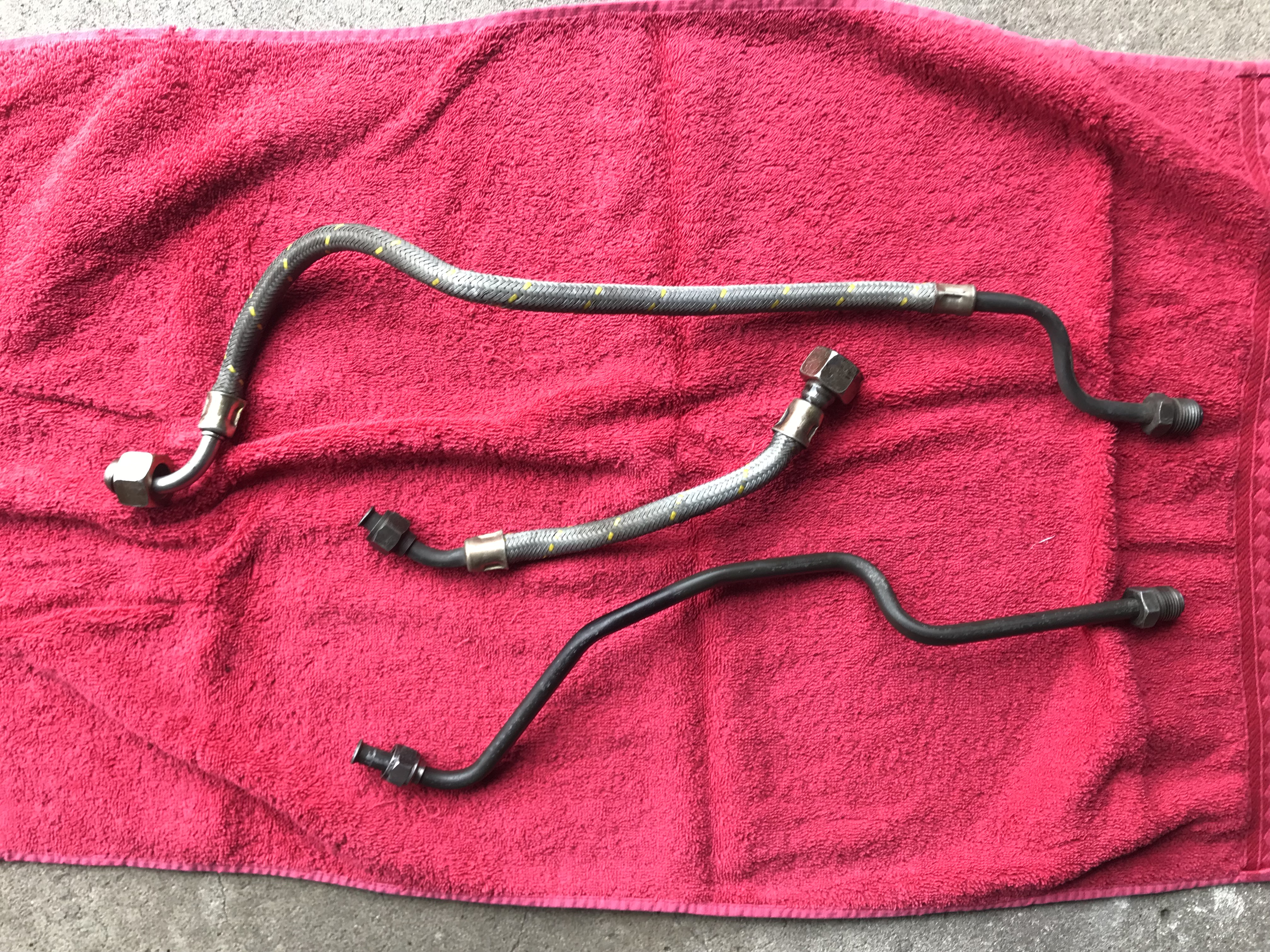

Das ist der aktuelle Stand:
Alte (modifizierte) Leitung und nicht passende Leitung.

Was passt denn nicht an der Leitung?
Evtl. brauchts nur eine andere Schlauchleitung, die gibt es in lang und in kurz.

RD06 hat geschrieben: Mo 20. Sep 2021, 17:13 Was passt denn nicht an der Leitung?
Gruß RD
Die Krümmung des starren CU-Rohres passt nicht......

Rollator hat geschrieben: Mo 20. Sep 2021, 17:24 Die Krümmung des starren CU-Rohres passt nicht......
... kann aber nicht viel sein, oder?
Hauptsache die Länge passt, die Krümmung lässt sich doch korrigieren.

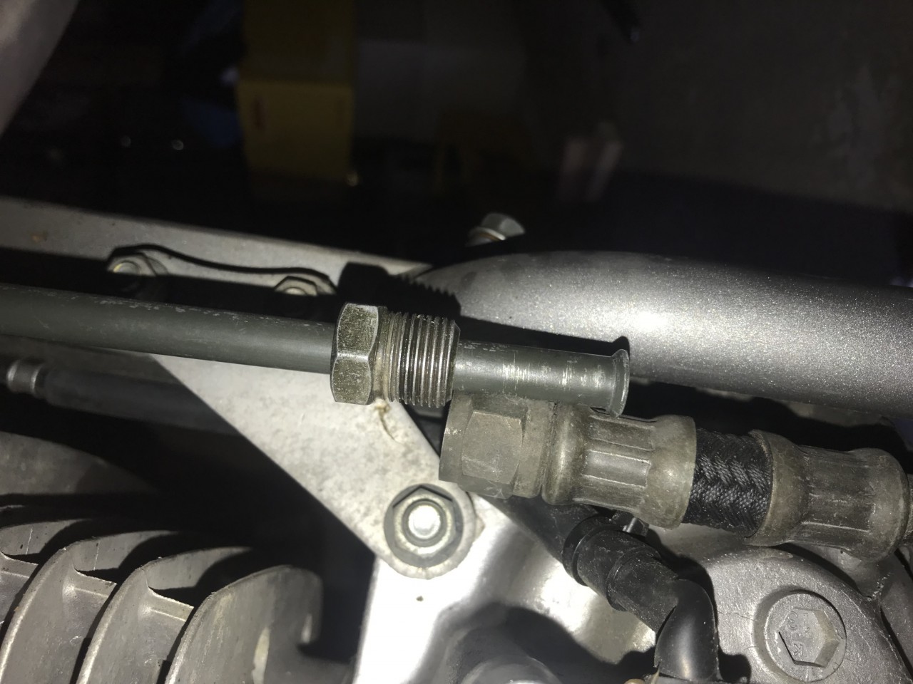

wo genau passt denn die originale Leitung nicht an die Domi? Oben oder unten? Eventuell hast du den Anbau bzw. die Verlegung nicht korrekt gemacht? Ich meine dass auf dem Foto schon genau die richtige Leitung zu sehen ist.
Unten kommt die Leitung auf die kurze flexible Leitung aus dem Motorgehäuse mittels Überwurfmutter geschraubt. Dann verläuft sie am Vierkant des Rahmen nach oben, innenseitig, wird mit dem Kunststoff Clip, welches auch das Kabel des Zündimpulsgebers hält verlegt. Die Leitung sitzt zwischen den Krümmern. Dann biegt sie Richtung Rahmen Innenseite Fahrtrichtung rechts unter dem Tank ab und wird an den Anschluss zum Ölreservoir auch mit einer Überwurfmutter befestigt.

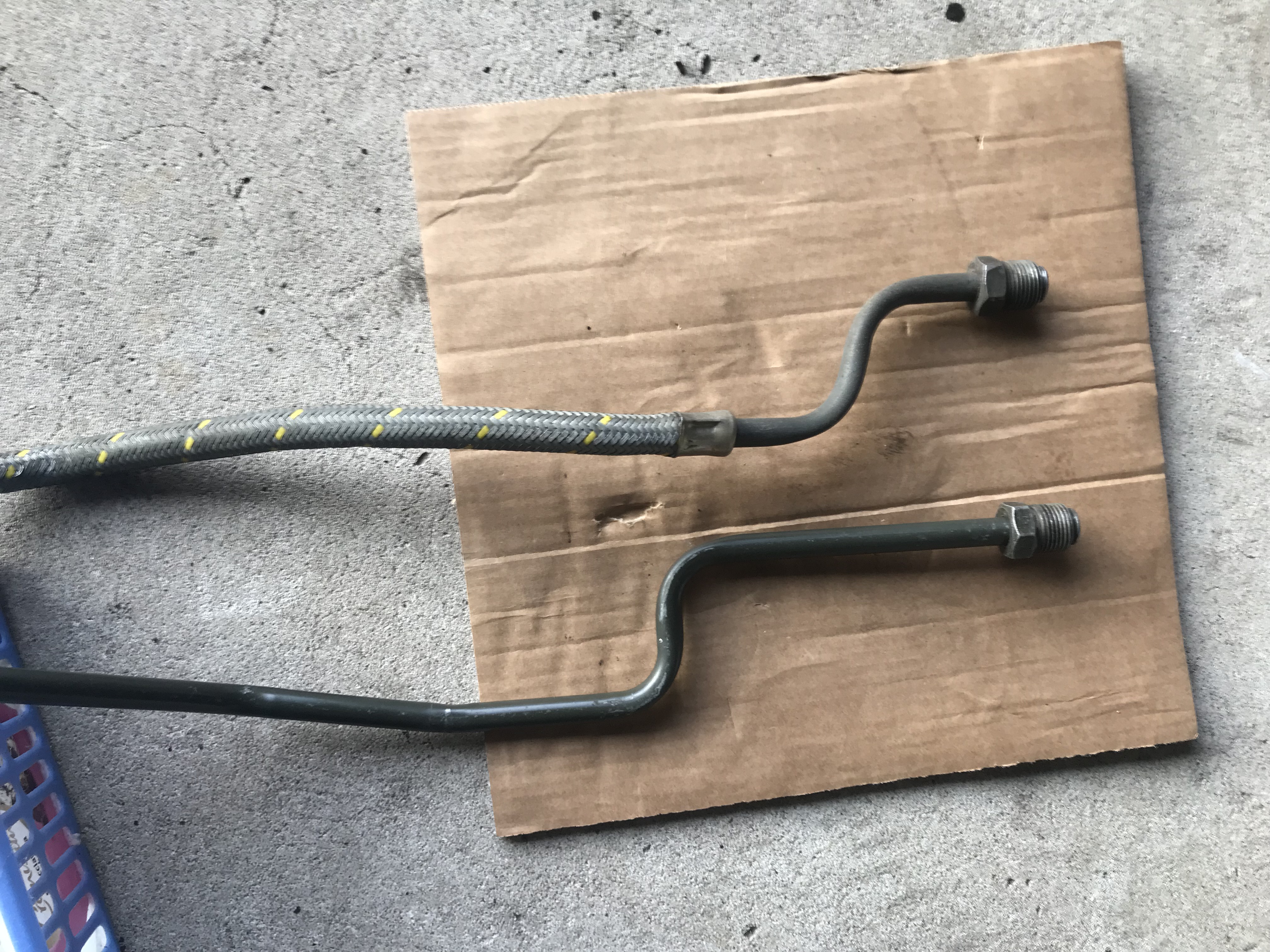

Hi Chris,
der Verlauf der Leitung ist mir klar.

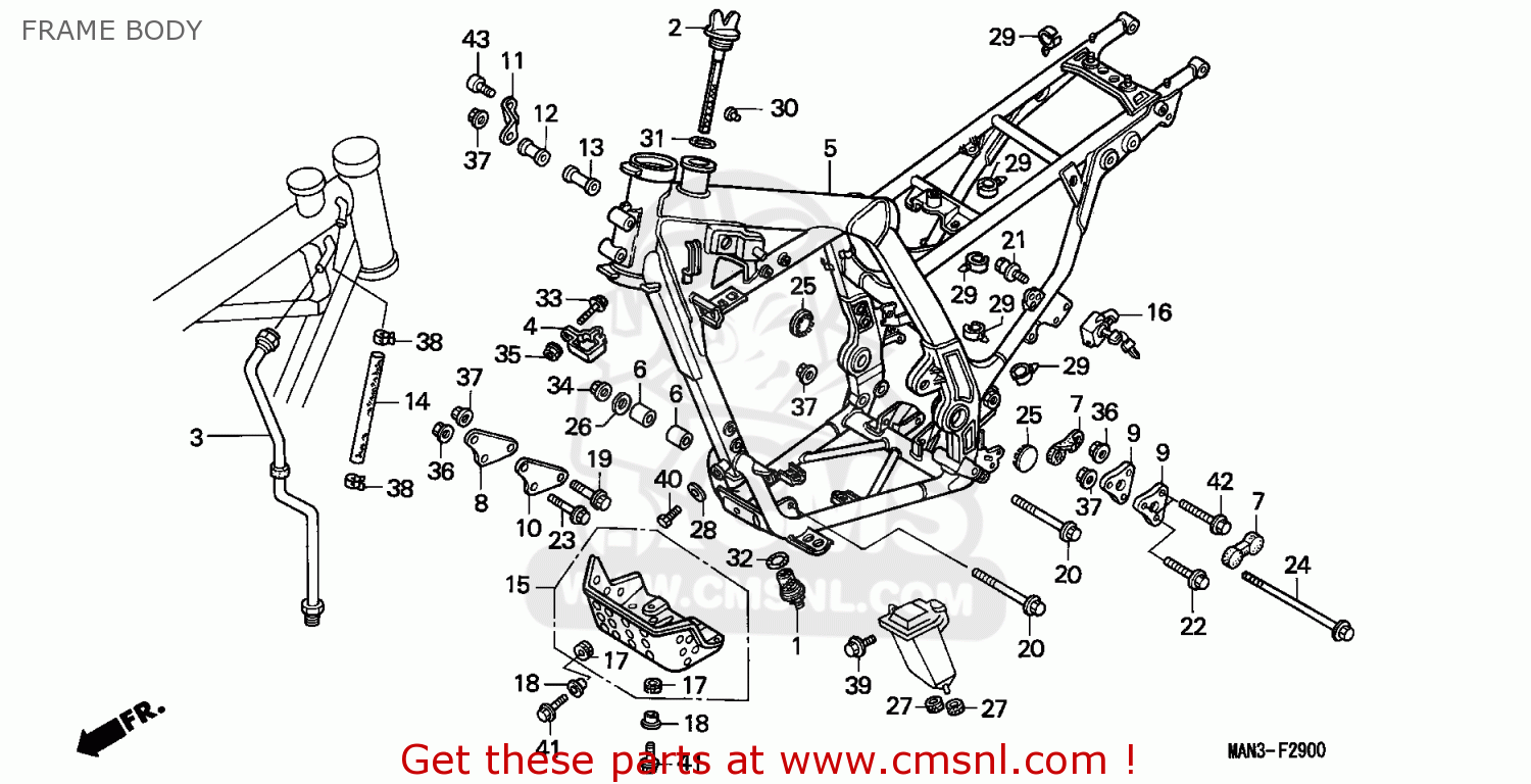

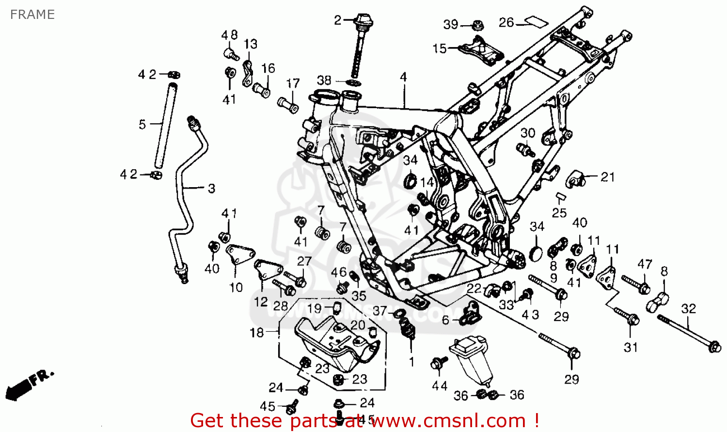

Von der Leitung gibt es zwei verschiedene Varianten, auf beiden Fotos jeweils die Nummer (3) :
Wie Du siehst, ist die Biegung unterschiedlich. Ist aber nicht so das Problem, sondern die Länge stimmt nicht. Die Leitung, die ich habe ist zu lang. Oben habe ich sie angeschraubt und unten passt sie nicht rein. Andersherum übrigens das gleiche Problem :-).

Ah wieder was gelernt, du hast Recht :). Auf dem oberen Bild ist der RD08 Rahmen, unten der RD02. War mir neu dass es da Unterschiede bei den Leitungen gab.

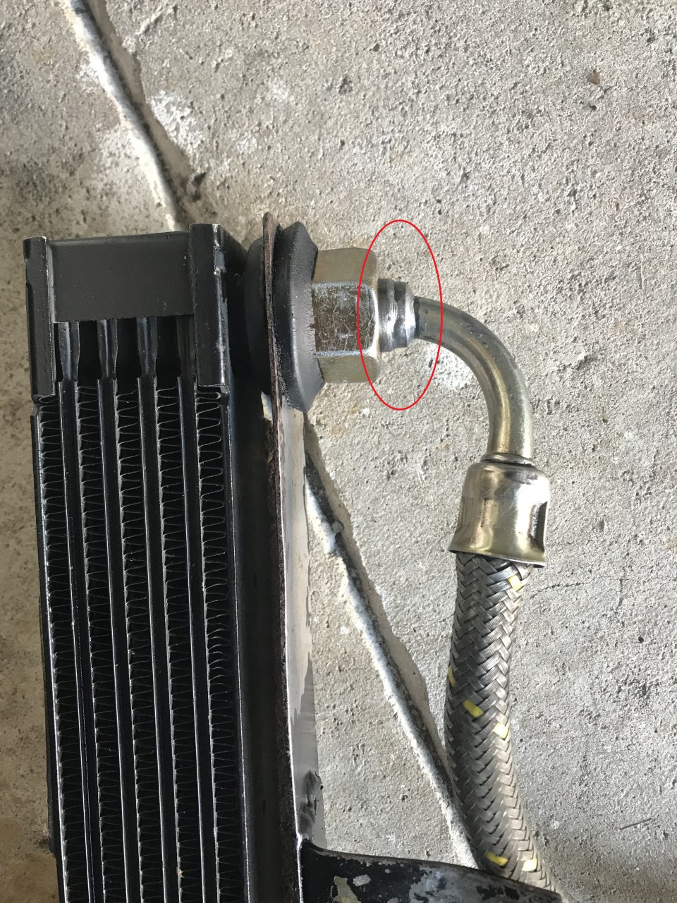

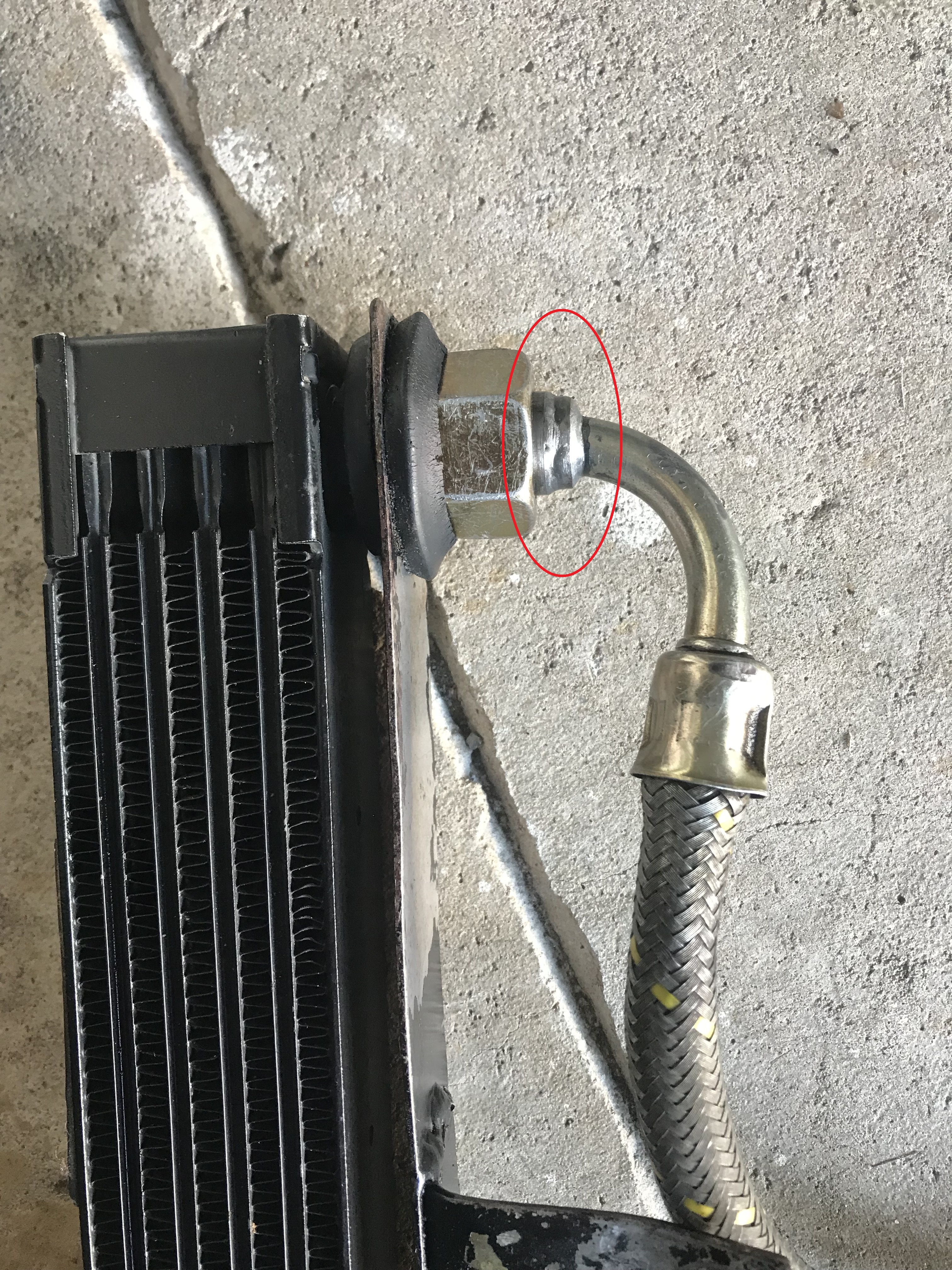

Die Leckage ist nicht am Ölkühler selbst (der verliert kein Öl!), sondern am Schlauchanschluß am Ölkühler (siehe Kreis im beigefügten Foto).
Ich dachte zuerst, dass sich der Anschluss vielleicht gelockert hat und deshalb nicht mehr richtig abdichtend sitzt. Habe den Anschluss deshalb abmontiert und dann wieder sorgsam montiert. Danach war der Ölverlust aber immer noch vorhanden.
Kann die Leitung in diesem Bereich kaputtgehen? Könnte meines Erachtens eigentlich nur ein Haarriss sein oder was Ähnliches.....optisch ist kein Defekt zu erkennen.
Ich dachte......ausführlich kann ich mich im Winter darum kümmern. Ich besorg mal kurz für 20 EUR so ein Kupferrohr und gut ist.....von wegen!
Da ich den Ölkühler behalten will, scheue ich die Bearbeitung der EGU-Leitung. Nur wenn gar nix mehr geht.....
Frank

Das sieht exakt nach der gleichen Undichtigkeit aus, wie ich sie mit diesem Kühler hatte. Ich hatte damals Egu angeschrieben, sie hätten mir eine neue Leitung angefertigt, hätte ca drei Wochen und glaube 30,-€ gekostet. Ich hab mir vom Hydraulik Fachhandel passende Winkelanschlüsse besorgt und auf das passende Schlauchmaß herunter pressen lassen. Anschließend nur mit Schläuchen und Schlauchschellen verbunden. Hält aber dicht.
Also es gibt noch Egu als Kontaktmöglichkeit falls das für dich in Frage kommt.

chris1383 hat geschrieben: Di 21. Sep 2021, 12:17 Das sieht exakt nach der gleichen Undichtigkeit aus, wie ich sie mit diesem Kühler hatte. Ich hatte damals Egu angeschrieben, sie hätten mir eine neue Leitung angefertigt, hätte ca drei Wochen und glaube 30,-€ gekostet. Ich hab mir vom Hydraulik Fachhandel passende Winkelanschlüsse besorgt und auf das passende Schlauchmaß herunter pressen lassen. Anschließend nur mit Schläuchen und Schlauchschellen verbunden. Hält aber dicht.
Na, das ist ja höchst interessant........wohl kein Einzelfall.........
Mit EGU bin ich parallel in Kontakt, sind quasi um die Ecke.
