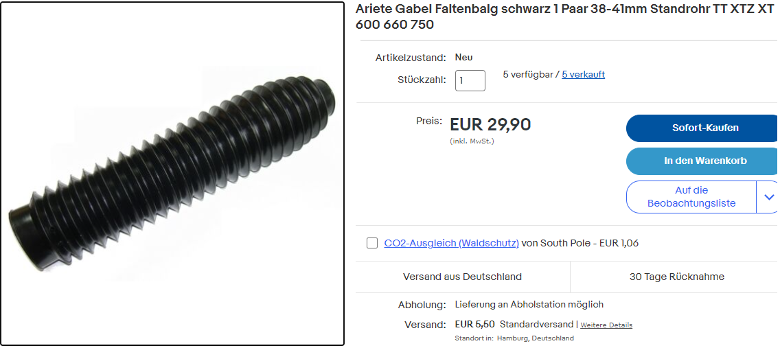

RFVC Aktivist hat geschrieben: Fr 10. Dez 2021, 22:06
Die neuen Faltenbälge stammen von Ariete und passen wie die originalen bestens. (Wenn auch Modellspezifisch falsch in schwarz) Aber lieber schwarze als keine...
Könntest du mir einen Link reinstellen, würde sie mir auch gerne bestellen.
Oder sind es etwa die hier:
Filip

@Lehrling, Die Faltenbälge kommen vom *olo. (Ariete Faltenbälge 35cm für Ø35-45mm)
