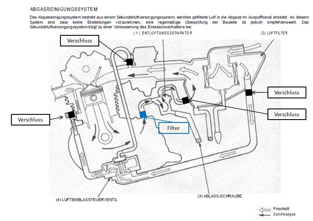

Zum letzten Punkt müssen die Ventile noch eingestellt werden und das Mysterium um das demontiere SLS gelöst werden. Dazu habe ich nochmal ne Frage in Bezug auf Tommy Beitrag, passt das so wie in der folgenden Zeichnung?
Maik

Passt!
Nen Kurbelgehäuse-Entlüftungs-Filter
Bekommst Du z.B. bei
https://www.kickstartershop.de/de/getri ... -universal
Re: Neuaufbau Honda Dominator - Scrambler
Verfasst: Sa 28. Okt 2017, 18:04
von dieCobra
Das Schema stimmt nicht so ganz.
Oben am Vergaser muss der Weg zum Aircut noch aufrecht gehalten werden.
Und Nummer3 Ablasschraube stimmt auch nicht, da ist die brauchbare Ölkondensatzurückführung ins Kurbelgehäuse.
Deshalb lasse ich die schwarze Tonne dran. Habe deswegen heute auch hin und her überlegt.
Verfasst: Sa 28. Okt 2017, 21:01
dieCobra hat geschrieben:...Und Nummer3 Ablasschraube stimmt auch nicht, da ist die brauchbare Ölkondensatzurückführung ins Kurbelgehäuse...
Tatsächlich gibt es da Unterschiede. Trotz gleicher Tonne (Zyklon) wurde es bei den früheren Domis zunächst anders gelöst
als bei den späteren (wie z.B. meiner 08 aus Ende 94).
Erst ab den 08ern wird die Funktionsweise des Zyklon auch wirklich genutzt, der Dampfförmig flüchtige Teil aus der Kurbelgeh. Entlüftung
wird wie zwar auch bei der 02 der Verbrennung zugeführt aber der Ölanteil wird,
(da liegt der Unterschied zu früheren 02ern, da fliesst der abgeschiedene Ölnebel der Wandung einfach in den Ablaufschlauch mit Stopfen als Sack und ist verloren)
wird wieder dem Kurbelgehäuse zugeführt.

Hmm es scheint also noch Uneinigkeit zu herrschen..
Ich habe eine RD08 97'.
Verfasst: Sa 28. Okt 2017, 22:28
von -Noc-
Ich lese jetzt heraus das ich beim demontieren des Zyklons lediglich einen konstanten Ölverlust dirch die Kubelgeh.-Entlüftung habe. Ansonsten aber keinen Einfluss auf die Laufkultur des Motors? Wenn ich es so, wie auf der Zeichnung dargestellt umsetze sollte sie rundlaufen oder?
Verfasst: Sa 28. Okt 2017, 23:13
Also eigentlich ist das mit der Kurbelgehäuse Entlüftung ganz einfach,
egalwaswiewozyklondingens da an Abluftschläuchen, Rückführungen oder sonstwas ist,
Anschlüsse am Luftfiltergehäuse verschließen (zB original Schlauch doppelt gefaltet mit Kabelbinder)
Und auf den Anschluss am Motorgehäuse nen Filter.
Und beim SLS... die dünne Unterdruck-Leitung welche auch das Aircut-Ventil bedient, bestenfalls das T-Stück eliminieren
Die Leitung am Luftfilterkasen verschließen (siehe Kurbelgehäuseentlüftung)
Und natürlich die beiden Öffnungen am Zylinder ebenfalls mit Plättchen "zu machen"
Verfasst: So 29. Okt 2017, 00:26
-Noc- hat geschrieben:...Ansonsten aber keinen Einfluss auf die Laufkultur des Motors? Wenn ich es so, wie auf der Zeichnung dargestellt umsetze sollte sie rundlaufen oder?
Noch "runder" (kein Scherz) läuft der Motor wenn man den Stutzen der Kurbelgehäuseentlüftung am Block ganz zu macht. Allerdings nicht allzulange ;)

langer hat geschrieben:
Entweder ist es keine originale Tonne, oder?, bei meiner ist es schon mit der Rückführung ins Kurbelgehäuse und die ist Bj. 93, RD 02.
Ich würde auch gerne diese Tonne los werden (abgebaut isse schon :D ) und mir so ein Filter draufsetzen, wie Andreas den hat.
Aber das einzigste was ich an Bedenken habe:
Wie funktioniert der Filter bei Regen oder große Pfützen beim Durchfahren?
Dringt dann Wasser durch den Filter ins Kurbelgehäuse?
Vielleicht kann mir das jemand beantworten.

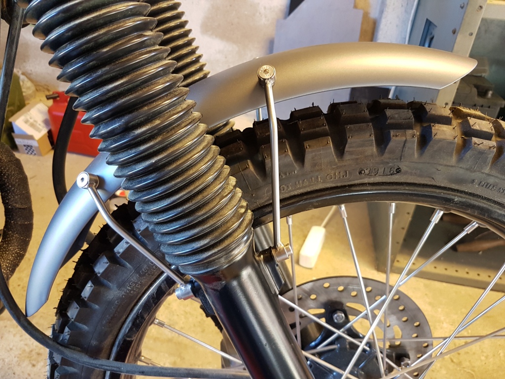

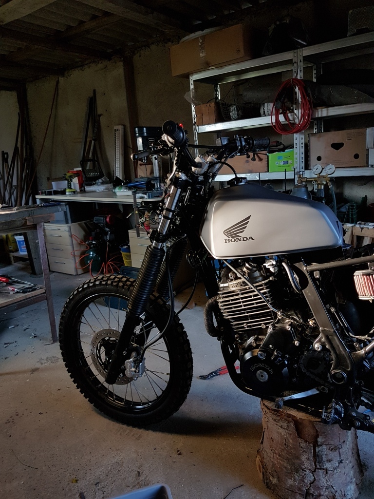

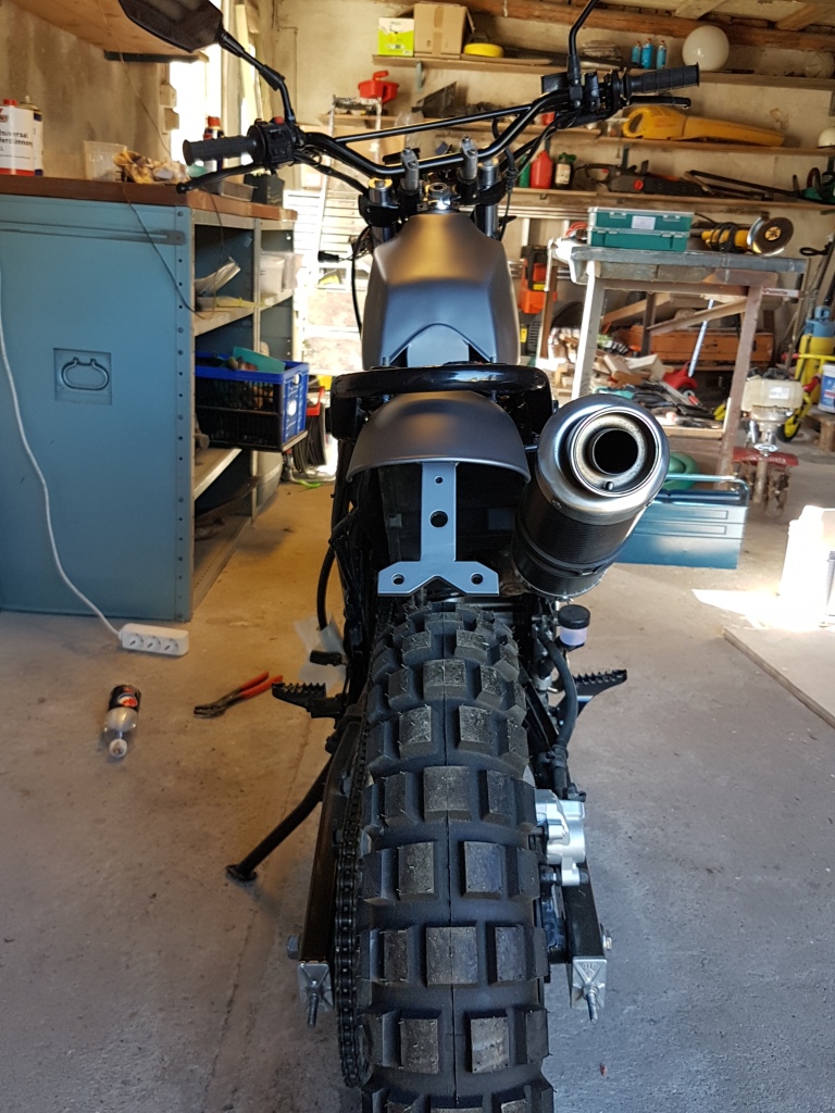

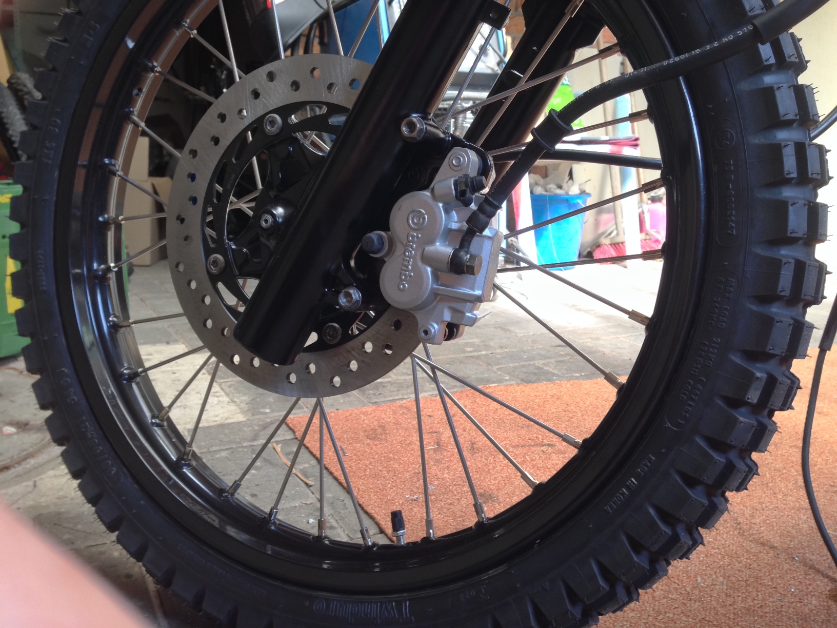

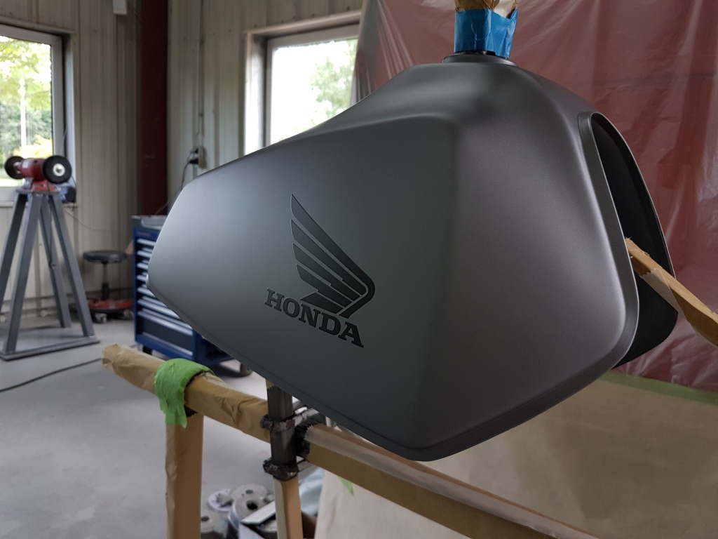

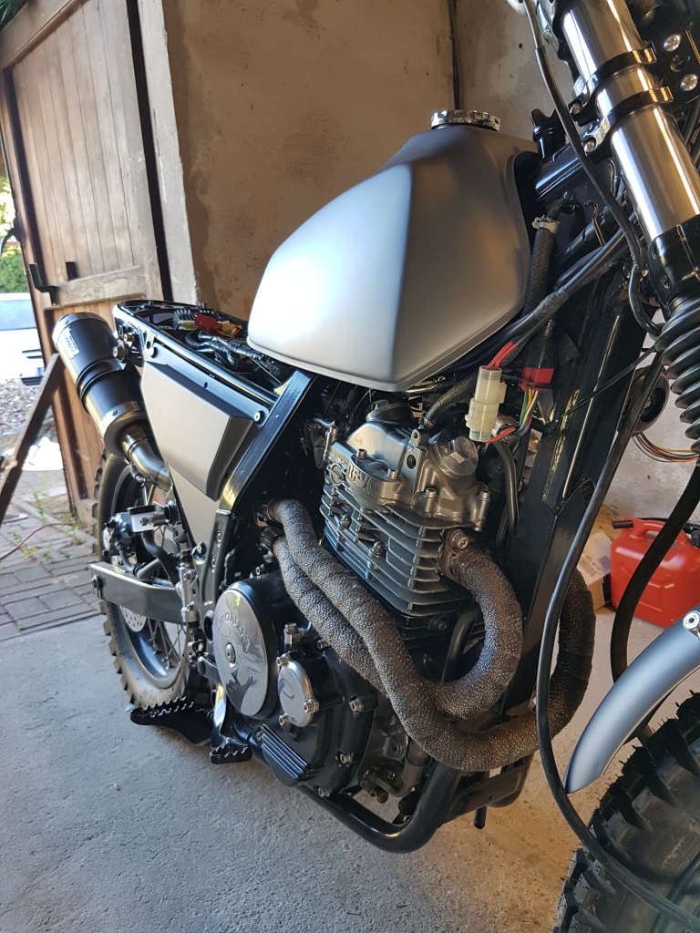

Moin,
nachdem ich mich schon lange nicht mehr gemeldet habe soll es endlich weiter gehen. Grund für meine lange Abwesenheit ist meine kleine Tochter die bald ein Jahr alt ist und VIEL Aufmerksamkeit verlangt ;-)

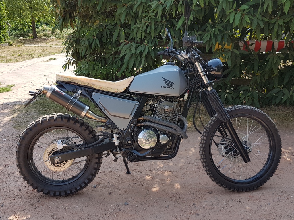

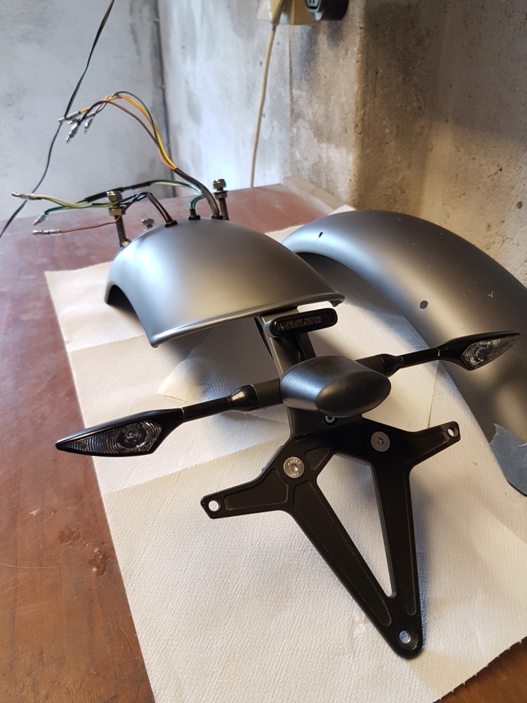

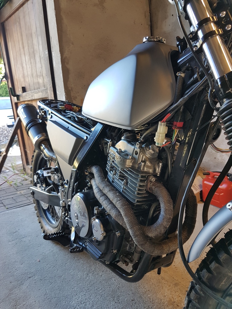

Bei der Domi hat sich mittlerweile einiges getan. Hier mal ein paar Bilder zum Warm werden:
Erledigte Arbeiten:
-Abschließende Arbeiten am Front- und Heckfender sowie den Seitendeckeln
-Anpassung am Luftfilterkasten
-Lackierarbeiten (nicht von mir)
-Anpassung und Verlegung des Kabelbaums
-Installation vom Scheinwerfer, Rücklicht, Tacho und Blinker
-Befüllung und Entlüftung der Bremsen
-Viele kleine Testfahrten mit anschließenden Anpassungen
Derzeit befindet sich die Domi noch beim Sattler (erstes Foto zeigt bereits den Schaum) und bekommt dort ein offenporgen Echtledermantel. Anschließend gehts dann endlich zum Tüver. Drückt mir die Daumen 
Viele Grüße aus dem Norden!
