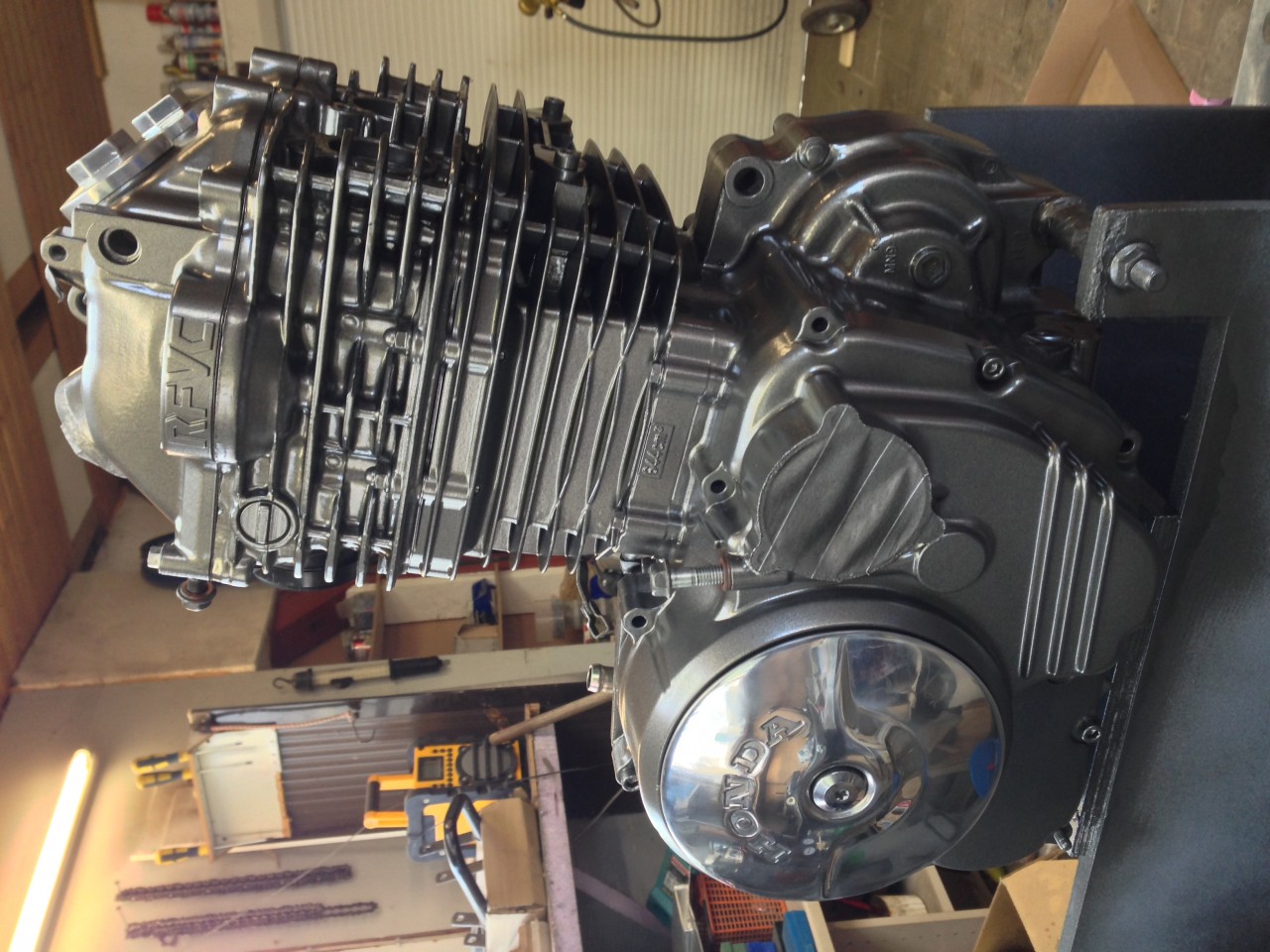

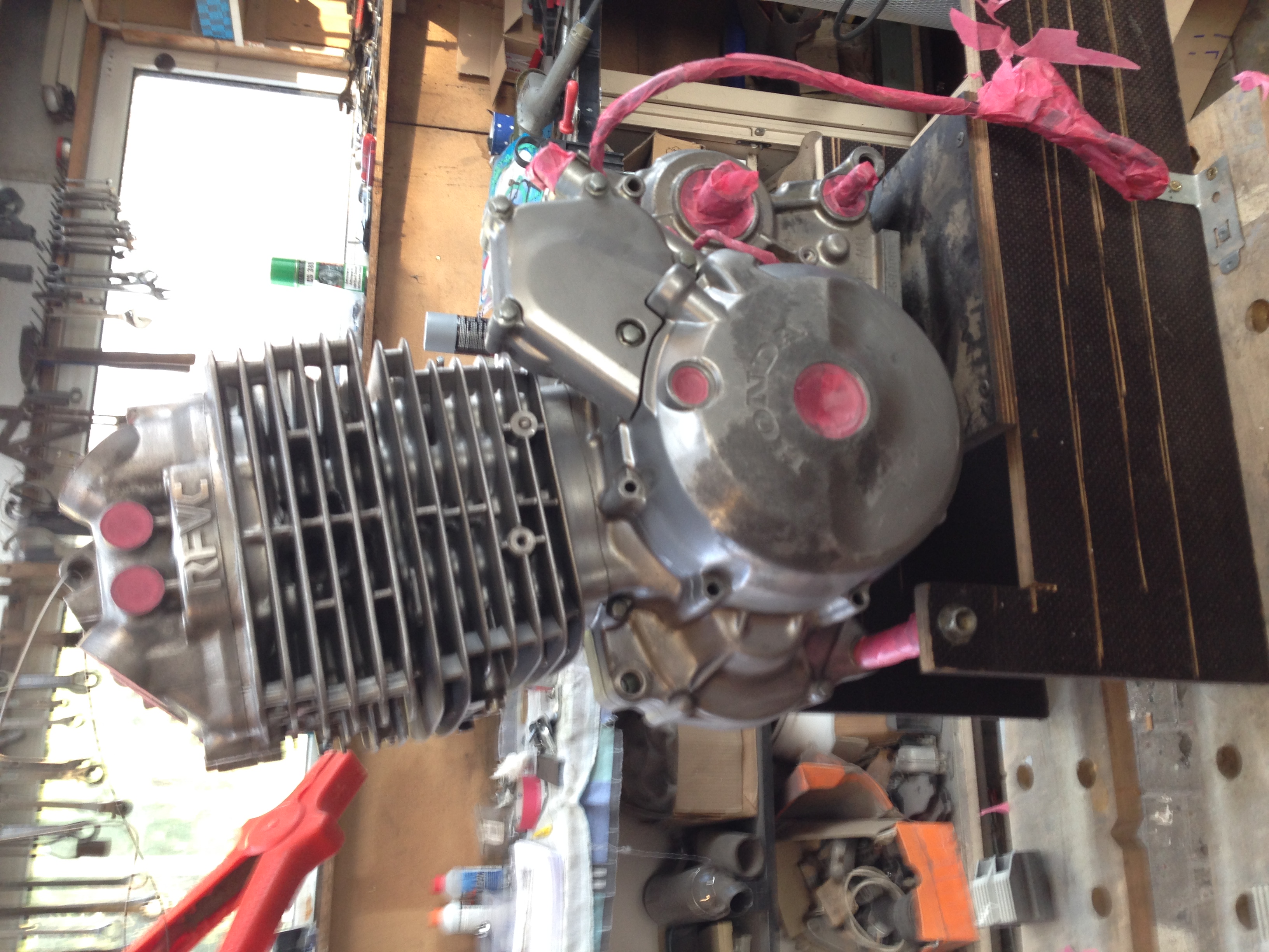

Die letzte Amtshandlung war ja die Bestellung der neuen Bremskolben und Dichtungen aus England. Seit dem ist eine Menge passiert. Ich werde das ganze mal zusammenfassen. Wenn ihr fragen zu Einzelheiten habt, scheut euch nicht 
Los geht’s:
- Zerlegen des gesamten Bikes
- Strahlen und pulvern (RAL 9005) folgender Teile: Rahmen , Schwinge, Motorhalter, Lenker, Fußrasten, Ständer, Naben, Felgenringe
- Trockeneisstrahlen folgender Teile: Bremssättel u. Zubehör, Motor
Aufarbeiteung Motor:
- Ventile einschleifen
- Neuer Dichtsatz verbaut
- Neuer Ölfilter
- Neue zündkerze
- Neuer Dichtsatz Vergaser
- Lackierung vom Motor mit VHT Engine Enamel mit bescheidenen Ergebnissen (Festigkeit)
- Lackierung der Seitendeckel aufgrund von Lackierfehler mit 2K Autolack (gute Ergebnisse)
- Polieren der Seitendeckel

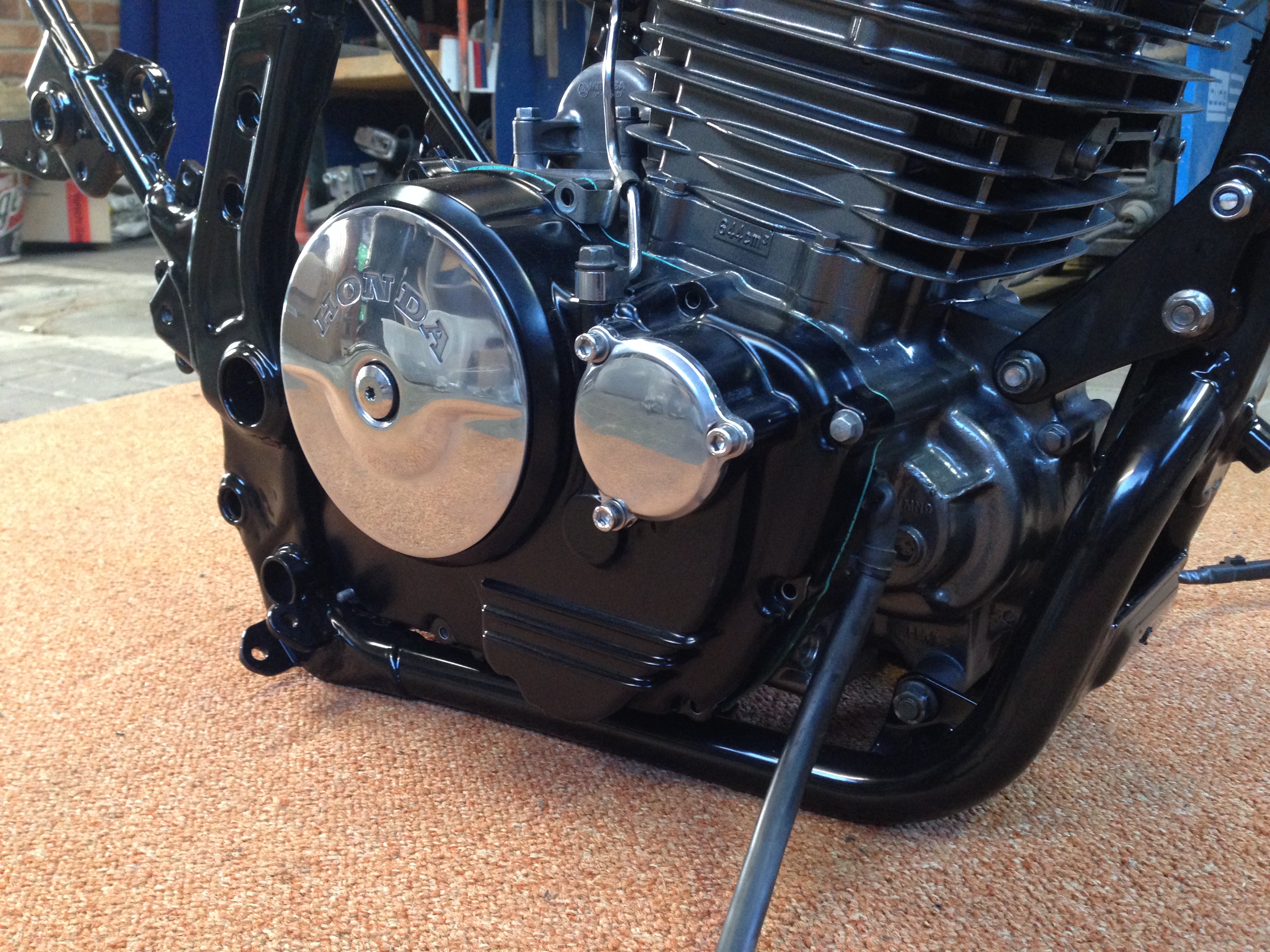

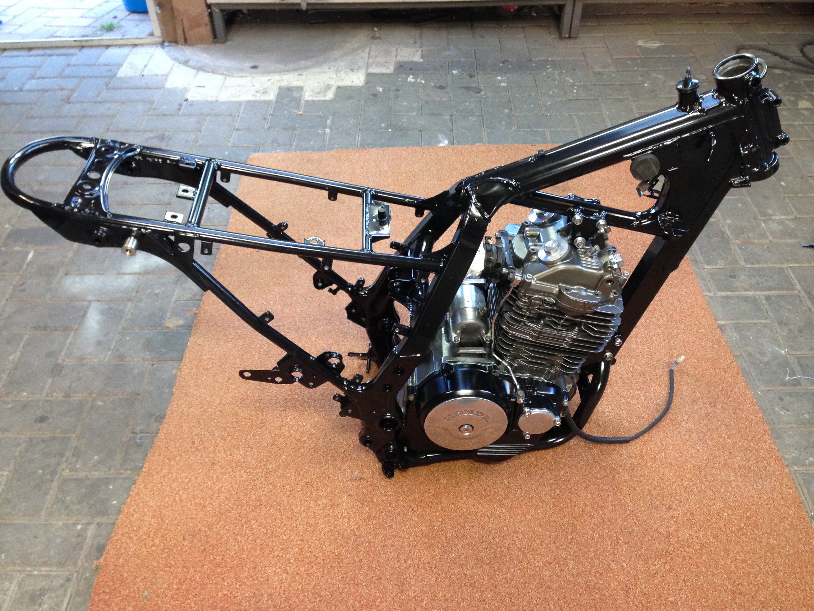

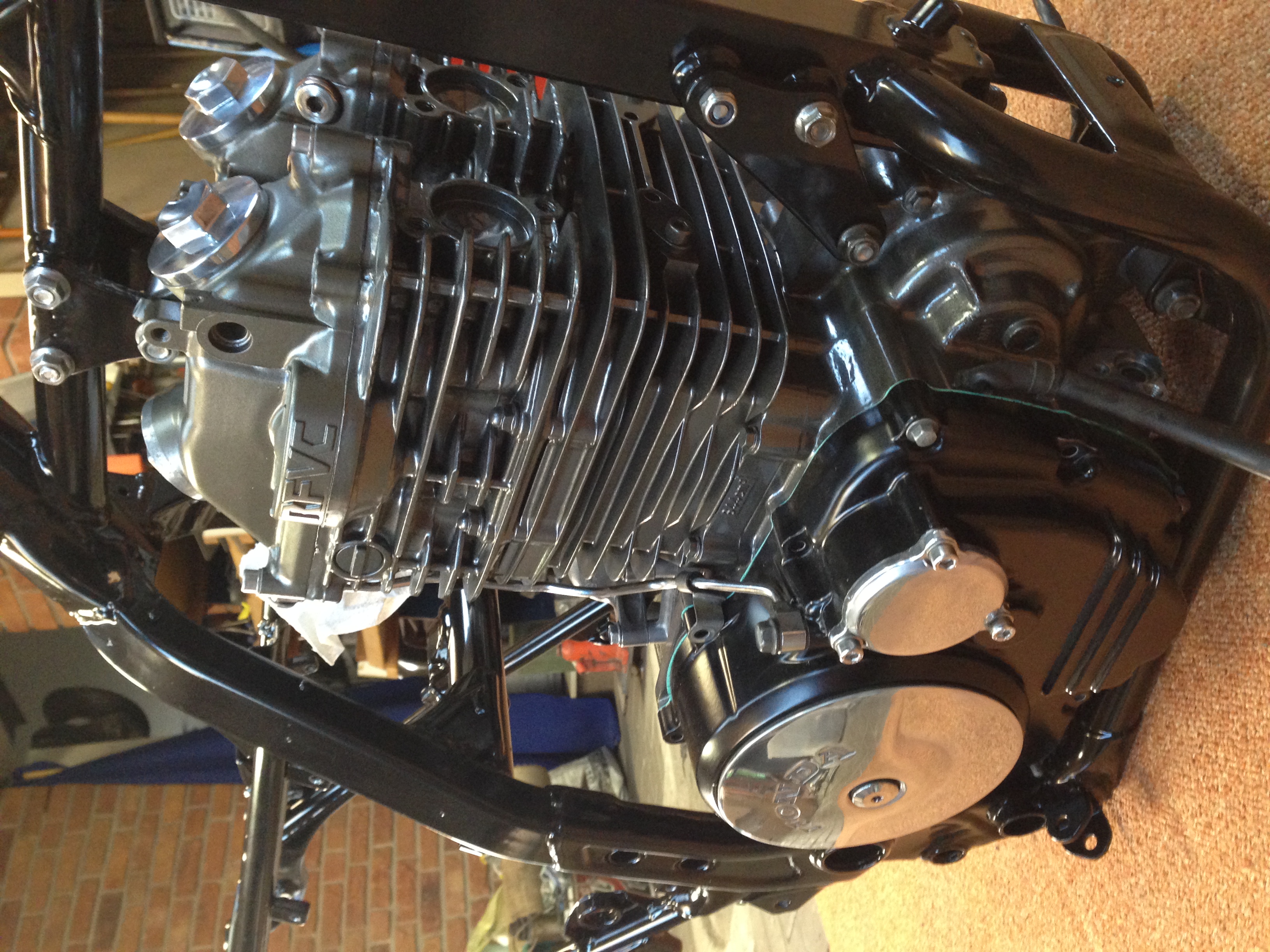

Rahmen, Schwinge, Räder:
- Neues Lenkkopflager
- Neue Nadellager Schwinge
- Neue Radlager
- Räder sind derzeit beim Einspeichen (Edelstahl)
- Neue Pelle (TKC 80)
Bremssysteme:
- Neue Bremskolben + Dichtungen vorne und hinten
- Lackierung der Bremssättel mit VHT Engine Enamel (gute Ergebnisse)
Teilmontage des Bikes hat bereits begonnen. Sobald die Räder fertig sind geht’s weiter. Es waren noch eine Menge Teile auf die Montage. Ausstehen und noch nicht angelaufen ist die Lackierung sowie das Sitzbankpolstern.
Hier noch ein paar Bilder zum Stand vor 2 Wochen
Gruß Maik :)

wie versprochen gibt es mal wieder ein Update zum Umbau.
Folgende Punkte wurden mittlerweile abgearbeitet:
  • Auspuffanlage mit MIVV Endtopf und Edelstahlkrümmer
  • Seitendeckel aus ALU
  • Heckfender
Das Herz der „neuen“ Auspuffanlage besteht aus einem MIVV Topf von einer Triumph Tripple Speed. Ich wollte einen möglichst kurzer und schmalen Topf der sich schön in die Schmale Linie des Bikes einfügt. Mein Wunsch Downpipes zu verwenden habe ich mittlerweile verworfen: Bodenfreiheit > Optik. Von den beiden Originalkrümmern ausgehend habe ich einen Y-Adapter Edelstahlrohr sowie Rohrbögen gebaut. Resultat: Passt, wackelt, hat Luft. Ich bin sehr zufrieden damit.
[Bild 1]
[Bild 2]
[Bild 3]
Die Umsetzung der Seitendeckel hat in Summe sehr viel Zeit gefressen. Es mussten zunächst die Deckel selbst angefertigt und angepasst werden. Die Befestigung habe ich mit 15x8 mm Flachstahl mit einer M 6 Gewindebohrung realisiert. Diesen Halter habe ich dann am Rahmen angeheftet und abgeschweißt. Allerdings steht dem Ganzen der Luftfilterkasten im Wege. Der guckt je nach Modell mehrere Zentimeter aus dem Rahmendreieck heraus. Als Lösung musste dafür also ein wesentlich flacherer Deckel gebaut werden der im Inneren noch genug Platzt lässt damit der Luftfilter sauber arbeiten kann. Zuerst war mein Ansatz den Kunstoffdeckel anzupassen. Am Ende sah das Ganze stark nach Pfusch aus. Also weg damit! Den neuen Deckel habe ich aus 1,5 mm Zinkblech gebaut.
[Bild 4]
[Bild 5]
[Bild 6]
]Bild 7]
Zu guter Letzt mal was zum Heckfender: Blanker Stahl vorgefertigt bei Ebay geschossen. Er soll später den eigentlichen Abschluss bilden und als Basis für die Befestigung des Nummernschildhalters dienen. Ich habe ihn nun mit 2x M8 Bolzen angeschweißt und an den Sekundärrahmen angeschraubt. Dadurch lässt er sich sehr einfach perfekt ausrichten, sowohl in Höhe als auch Parallelität und Neigung.
[Bild 8]
[Bild 9]
Ursprünglich dachte ich, dass ich wesentlich schneller vorankomme aber wie es immer ist gibt es noch 1000 andere Dinge zu tun. Ziel ist nachwievor zum Saisonstart das Teil auf die Straße/Acker zu bringen. Ich bin allerdings zuversichtlich, da die grobe Bastelei bald ein Ende hat und es an die Aufarbeitet einiger Teile geht. Nächster Schritt wird also sein:
  • Frontfender
  • Zusatzelektrik (Blinker, Rücklicht, Scheinwerfer)
  • Sitzbank
Wenn dann soweit alles passt wird alles zerlegt und entsprechend lackiert, gepulvert und und und…
Soviel dazu erstmal. Gruß Maik
