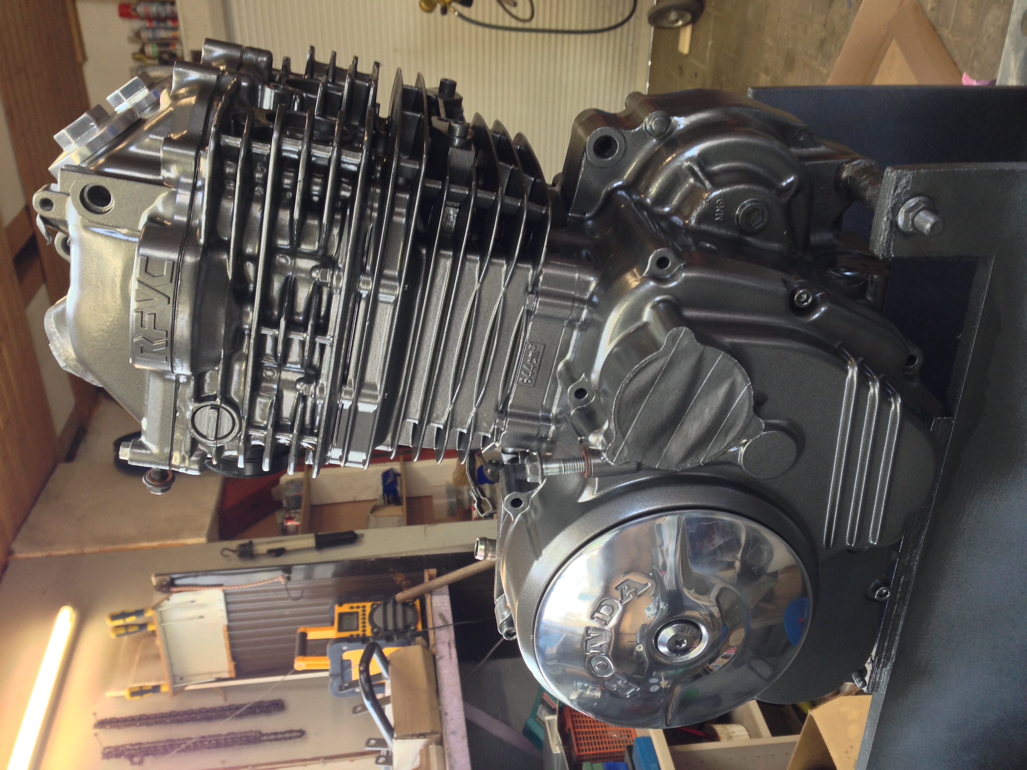

endlich finde ich mal wieder Zeit die Fortschritte der vergangenen Monate hier zu dokumentieren und euch teilhaben zu lassen. Für alle die neu sind oder nicht mehr genau wissen worum es geht, hier mein Fred aus dem alten Forum:
http://89232.forumromanum.com/member/fo ... onsearch=1
Die letzte Amtshandlung war ja die Bestellung der neuen Bremskolben und Dichtungen aus England. Seit dem ist eine Menge passiert. Ich werde das ganze mal zusammenfassen. Wenn ihr fragen zu Einzelheiten habt, scheut euch nicht 
Los geht’s:
- Zerlegen des gesamten Bikes
- Strahlen und pulvern (RAL 9005) folgender Teile: Rahmen , Schwinge, Motorhalter, Lenker, Fußrasten, Ständer, Naben, Felgenringe
- Trockeneisstrahlen folgender Teile: Bremssättel u. Zubehör, Motor
Aufarbeiteung Motor:
- Ventile einschleifen
- Neuer Dichtsatz verbaut
- Neuer Ölfilter
- Neue zündkerze
- Neuer Dichtsatz Vergaser
- Lackierung vom Motor mit VHT Engine Enamel mit bescheidenen Ergebnissen (Festigkeit)
- Lackierung der Seitendeckel aufgrund von Lackierfehler mit 2K Autolack (gute Ergebnisse)
- Polieren der Seitendeckel
Rahmen, Schwinge, Räder:
- Neues Lenkkopflager
- Neue Nadellager Schwinge
- Neue Radlager
- Räder sind derzeit beim Einspeichen (Edelstahl)
- Neue Pelle (TKC 80)
Bremssysteme:
- Neue Bremskolben + Dichtungen vorne und hinten
- Lackierung der Bremssättel mit VHT Engine Enamel (gute Ergebnisse)
Teilmontage des Bikes hat bereits begonnen. Sobald die Räder fertig sind geht’s weiter. Es waren noch eine Menge Teile auf die Montage. Ausstehen und noch nicht angelaufen ist die Lackierung sowie das Sitzbankpolstern.
Hier noch ein paar Bilder zum Stand vor 2 Wochen
Gruß Maik :)

Moinsen,
heute habe ich endlich mal wieder die Muße gefunden euch auf dem Laufenden zu halten. Einige Stunden Arbeit sind wieder ins Land gegangen. Da mir derzeit die finanziellen Mittel fehlen, sämtlich Teile die benötigt werden zu bestellen habe ich mich erstmal auf die Scheißarbeiten am Rahmen und die Tankhalterung gestürtzt. Zuvor wurde allerdings der Tank entlackt.
Was für eine Überraschung: Der Tank hatte mehr Beulen als Tante Gerda´s Hintern. Also habe ich ihn vorm Spachteln grob "entbeult" und gezinnt. Anschließend spachteln, schleifen, spachteln, schleifen, usw.
Ich werde dem Lackierer hier aber nur grob vorarbeiten und ihm das Finish in Sachen Spachteln überlassen. Der Tank hat außerdem einen Ersatzbenzinhahn und einen neuen Tankdeckel bekommen, da die Original Teile kein Mensch bezahlen will. (ca. 75 Euro).
[Bild 1]
Dazu gab es eine abgeänderte Tankhalterung die denkbar einfach aus 2 gekürzten Gummipuffer (d=40mm) und 3 mm Stahlblech bestehen. Durch den schmalen Kanal der Tanks gab es keine andere Option. Zusätzlich wird der Tank wie gewohnt durch eine Schraubenverbindung im Sitzbankbereich gehalten, welche ich auch erst bauen musste.
[Bild 2]
Kommen wir nun zum Heckumbau:
20 mm Stahlrohr + Sauerstoff/Atze = Rohrbogen ;) Den Rahmen habe ich dann entsprechend gekürzt und die alten Rohre herausgetrennt um den Bogen nicht einfach nur flach anzusetzen. Anschließend alles wieder verschweiß, geschliffen und für gut befunden.
[Bild 3]
[Bild 4]
[Bild 5]
Und weils so schön ist, noch der aktuelle Stand ;)
[Bild 6]
[Bild 7]
Mfg Maik
