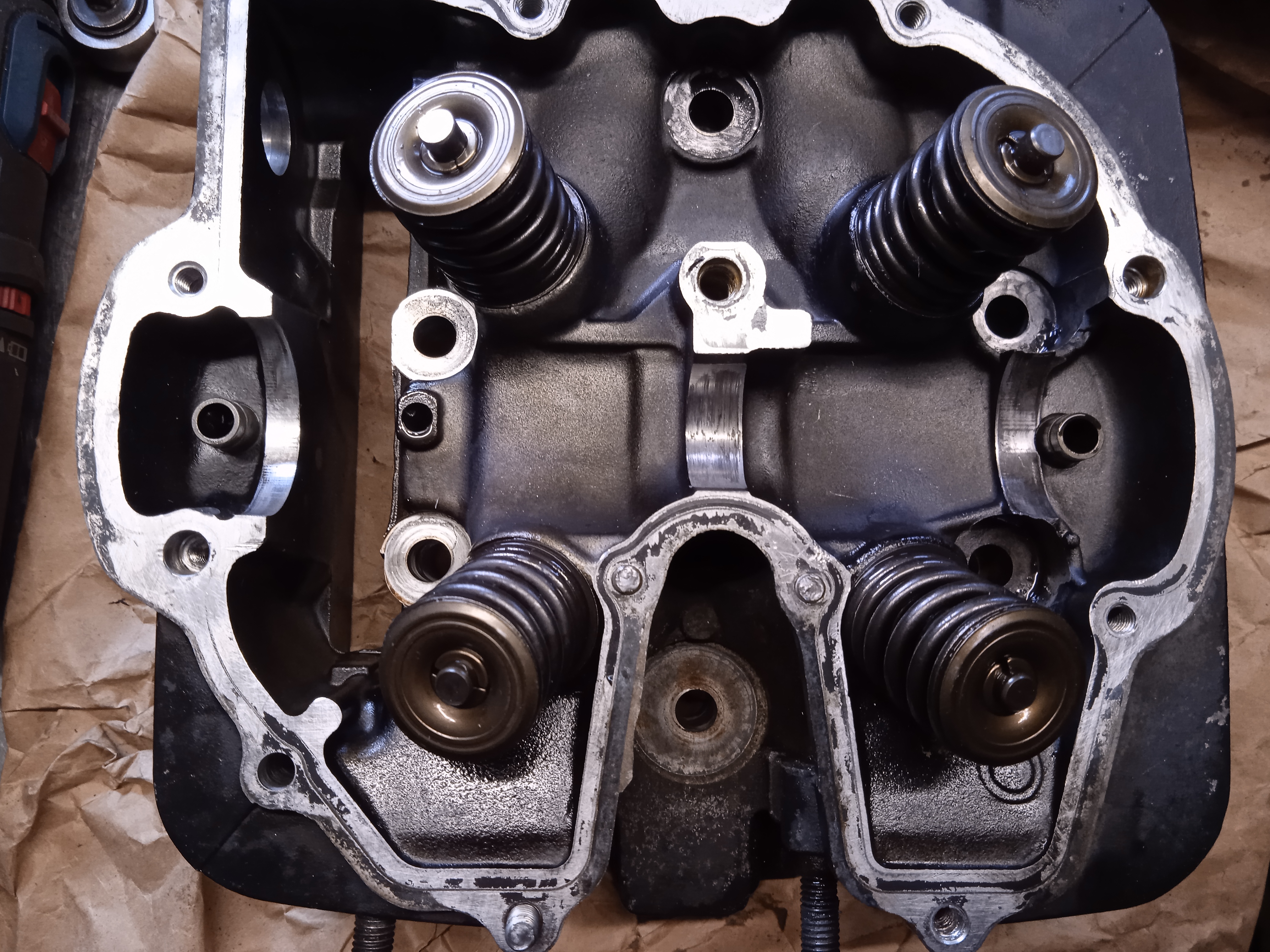

ich habe jetzt einen sehr günstigen FMX Kopf ergattert, der nach erster Reinigung passabel aussieht. Leider ist zwar das NW Mitellager eingelaufen, aber nach langer Recherche in diesem Forum bin ich zu dem Schluss gekommen, das der Kopf so wie er ist verwendbar ist.
Als nächstes demontiere ich die Ventile und schaue nach den Sitzen und Führungen. Außerdem müssen noch die abgerissenen Schrauben entfernt werden...
Von daher ist meine Suche erst mal beendet und ich danke nochmals für die vielen Tipps und Ideen.

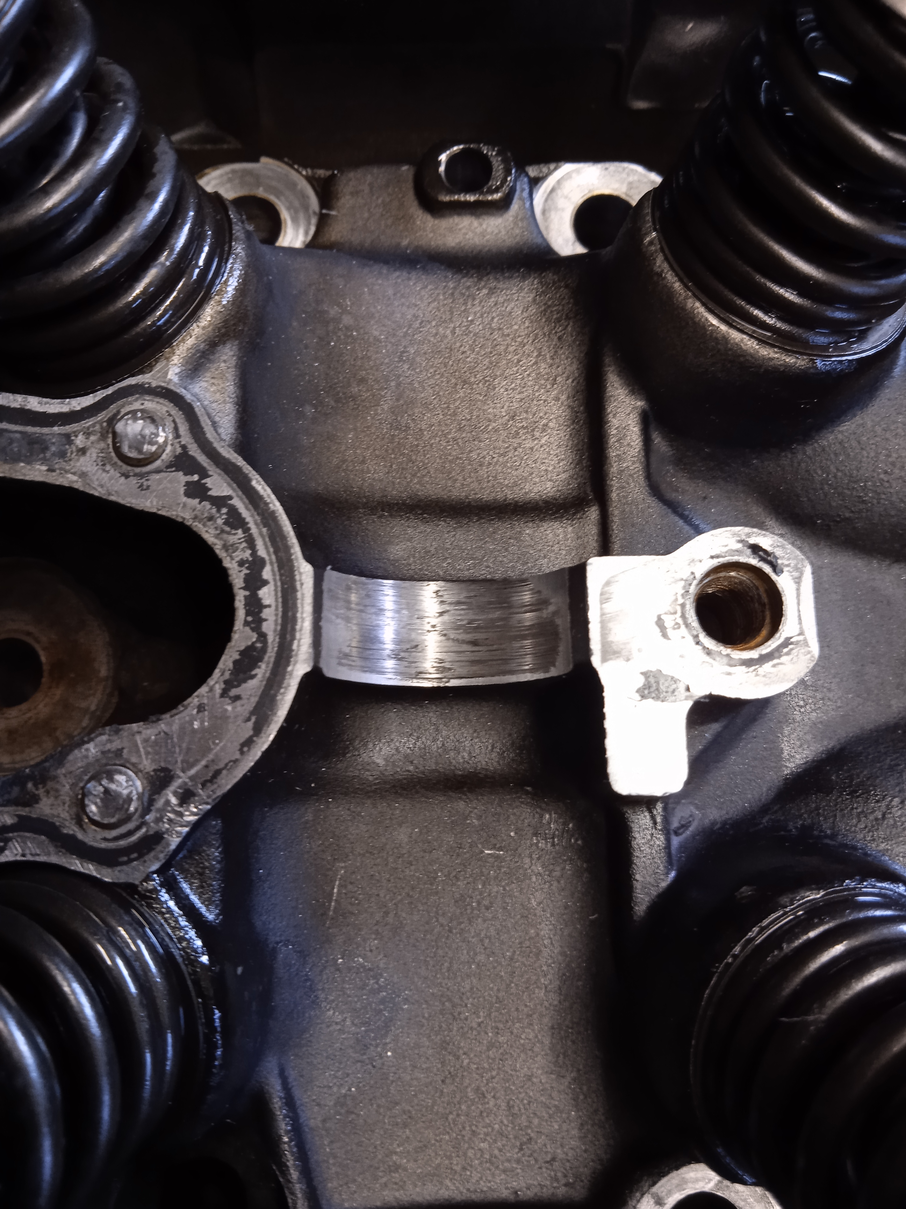

Hmm, ja, das Mittenlager.
Aufgrund der kürze "soll..." man sich ja keine allzu grossen Sorgen machen ?!? (Hatte noch nie die Gelegenheit real zu probieren, ob das zu "blöden" Schwingungen führt).
Wenn wenigstens eine der Stirnseitenenden am Kopf/Deckel Bohrungsoffen wäre, könnte man das ausspindeln und ne halbierte Bronzebuchse setzen.
Hätte da einen Stirndeckel geplant. Am besten links. Ginge theoretisch, wenn genügend Wandungsstärke für eine Planfläche vorhanden wäre, auch jetzt noch.
Honda musste dadurch bei der Bearbeitung ziemliche "Glimmzüge" veranstaltet haben, aber sie haben es ja irgendwie hinbekommen.
Da die obere hälfte in deinem Deckel noch gut ist (hast nix gegenteiliges geschrieben), wäre wenigstens die Seite noch gegen Schwingen wirksam.
Sonst sieht der noch Top aus.

So ganz wohl ist mir bei der Sache auch nicht, aber ein Forumsteilnehmer hat mir explizit versichert, dass er oder bzw. der Motor mit einem ähnlichen Schaden lange problemlos unterwegs war.
Auf der anderen Seite - wenn das Lager ganz ohne Last wäre, würde es auch nicht fressen.
Hab auch schon über eine "halb-Bohrung" an der Seite und anschließendem Verschließen durch "Halbmond" nachgedacht. Dann könnte man ja sogar vorher aufschweißen, oder - wie Du vorgeschlagen hast - eine Lagerschale einsetzen.
Rudi

Rudi_1970 hat geschrieben: Mo 20. Feb 2023, 16:32 ...Auf der anderen Seite - wenn das Lager ganz ohne Last wäre, würde es auch nicht fressen...
Richtig.
Man könnte auch den vollen Radius ausspindeln (Deckel drauf, zusammen eine Bohrung, wäre viel einfacher) und eine komplette Buchse (geteilt),
aber beide Stirnseiten-Enden am Kopf sind "zu" :?
Wenn ich müsste (meine Nw Lagerung hat aber nichts...), würde ich ein Deckelchen mit zierlicher Flansch auf die linke Seite setzen.
Voraussetzung, dass beim benötigten Durchmesser genügend Wandungsstärke für die Planfläche dafür bliebe.
Ginge auch rechts. Da wäre evtl. sogar die Wandung ein klein wenig dicker.

Und rechts ist der "Druckraum" für das Öl, welches in die NW gefördert wir, richtig? Dann wohl lieber links. Aber da steht man schon mitten in den Kühlrippen...
Schwierig.
Beiträge: 4919
Re: Suche Zylinderkopf NX 650 RD02 oder RD08
Rudi_1970 hat geschrieben: Mo 20. Feb 2023, 22:03 ...Aber da steht man schon mitten in den Kühlrippen...
Schwierig.
Die Fläche für den Deckel muss natürlich (mitsamt Kühlrippen in dem Radius weg) geplant werden. Der Deckel wäre dann quasi in einem ausgespindelten Kreis in den Rippen versenkt.
Die Bohrung muss theoretisch nicht grösser sein als der Lagerdurchmesser. Das würde also gar nicht so gross werden da der Deckel auch nur wenig grösser als das Loch sein müsste.
Hab das jetzt nicht mehr im Kopf, aber aus dem Bauch raus geschätzt; grösser als um die 40-45 mm würde/könnte/bräuchte der Deckel evtl. nicht werden.
Mann könnte auf den Deckel auch ein Honda Emblem machen ;)
PS. Rechts ginge das genauso. Dicht muss der Deckel ja sowieso sein.

Meiner Erfahrung nach reicht es den angegriffenen Lagersitz in der Mitte zu glätten und fertig.
Hab noch nie von Problemen gehört, die so einen Zylinderkopf weiter verwendet haben.
Kannst ja mal bei Thomas Heidorn anrufen und ihn nach seiner Meinung fragen. Er kennt sich bestens mit den RFVC's aus.
https://heidorn-thomas.de/Kontakt/kontakt.html
Das nachfräsen des Lagersitz wäre auf einer 5Achs-Fräse in 10 Minuten erledigt.
Einen Deckel braucht es da nicht und langes einrichten ist auch nicht nötig.
