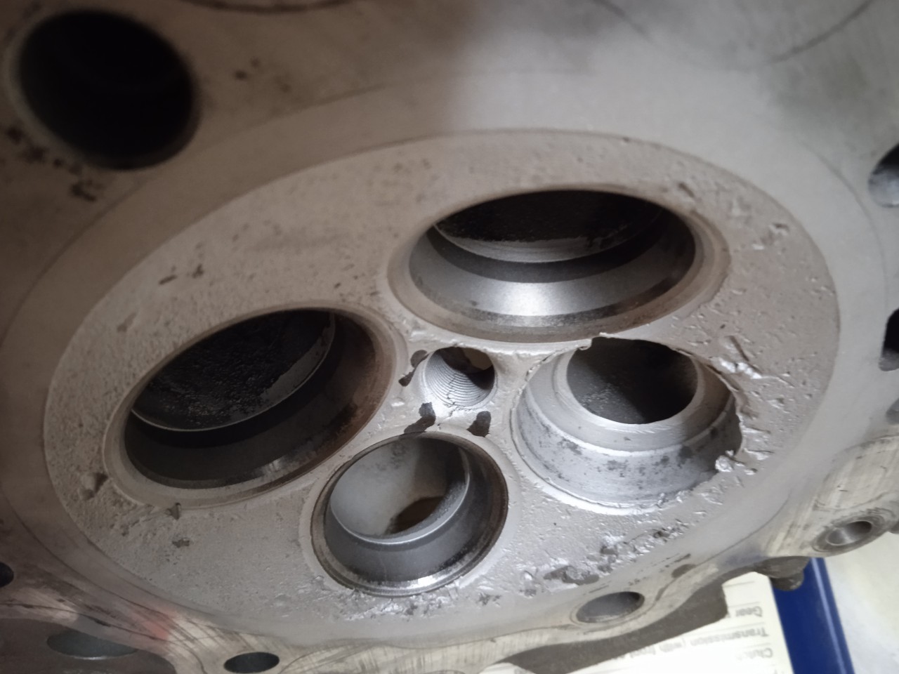

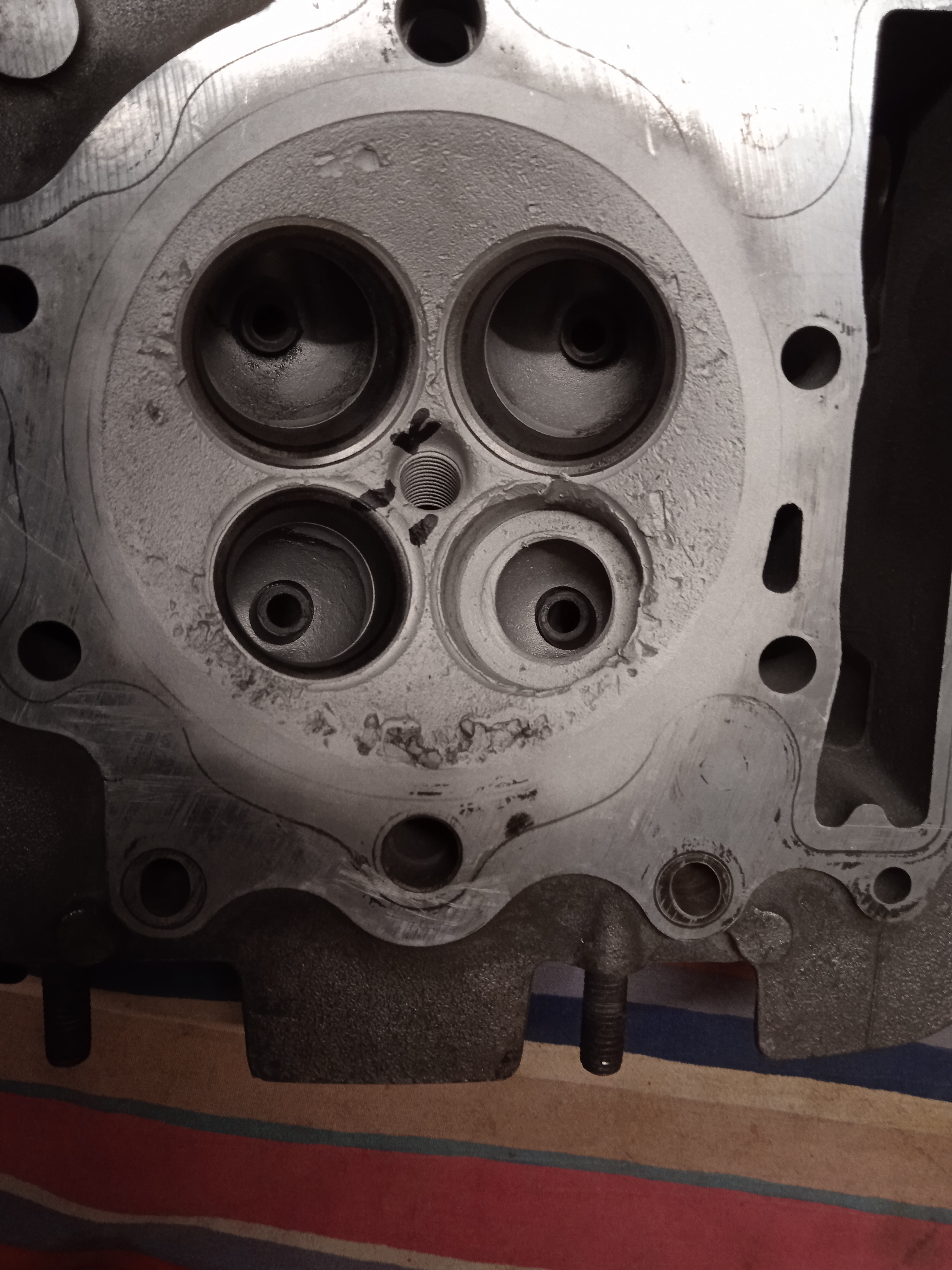

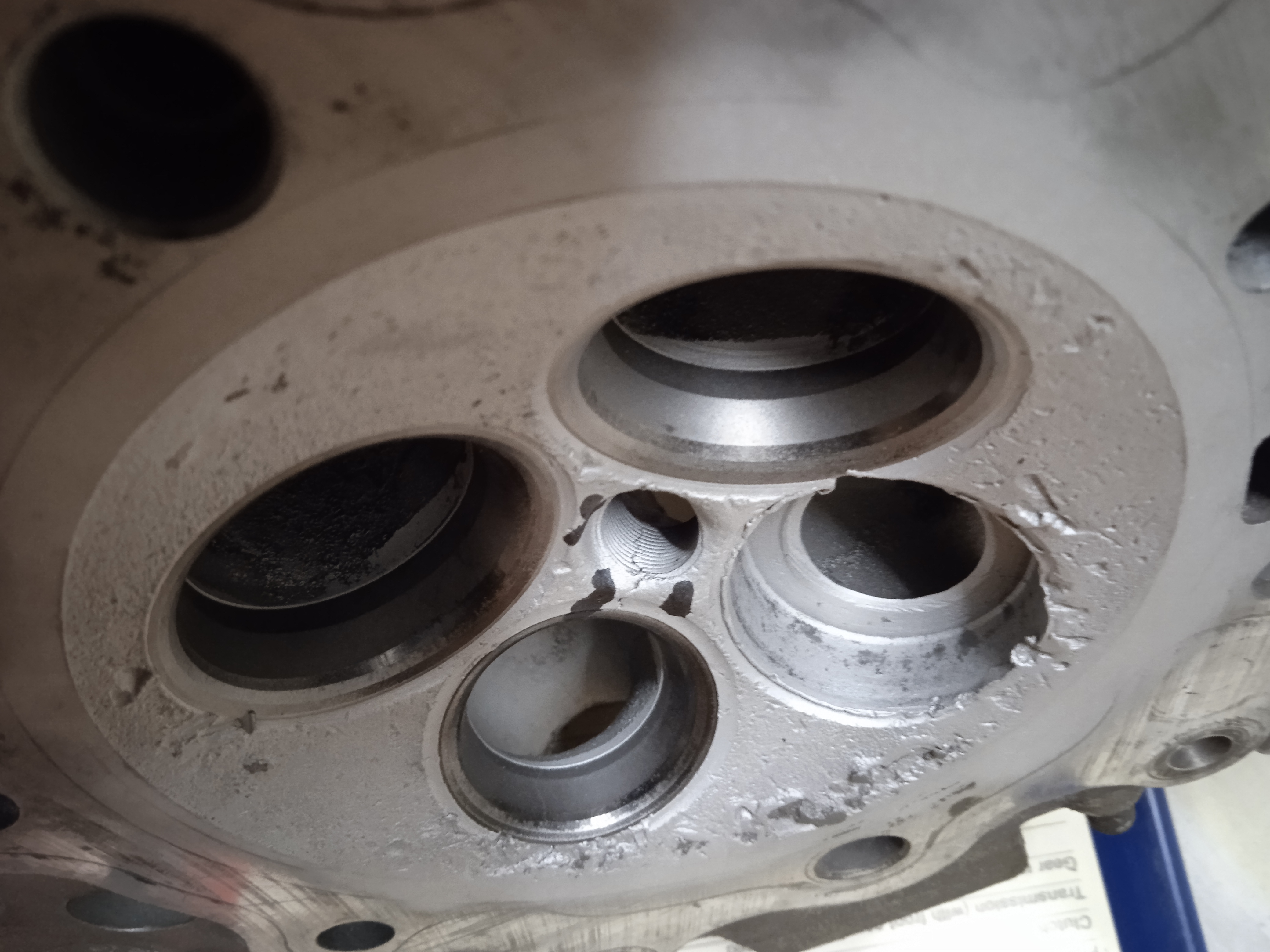

Ich habe zwei Bilder des Kopfes eingestellt und man sieht, dass nicht nur der rechte Auslassventilsitz herausgefallen ist, sondern auch ein Riss zwischen Kerzengewinde und linkem Ventilssitz vorhanden ist, der bis zum oberen Rand des Kerzengewindes reicht
Von daher tendiere ich zu einem Austausch-Kopf bzw. Motor und evtl. einem Übermaßkolben.

Genau der Riß ist ein gerne genommener „Fehler“ an den DOMI-Köpfen.
Dann auch oftmals der Grund für den wandernden Ventilsitz.
Es gibt Firmen die einen solchen Kopf instandsetzen:
- Riß schweißen und verputzen
- Ventilsitze neu und sauber fixiert einsetzen
- Ventile einschleifen
Wenn das NW-Mittellager im Kopf noch gut ist, lohnt sich eine solche Insandsetzung!
Allerdings sieht der Brennraum auf Deinem Bild aus als wäre da jemand mit Hammer und Meißel unterwegs gewesen.
Hat es den Motor dermaßen „zerlegt“??

Naja, so ei Ventilsitz hat nicht viel Platz wenn der Kolben oben ist, da gibt es schon Spuren...................

Der wurde, also falls der noch hätte gemacht werden sollen, jetzt aber ziemlich agro gestrahlt, plus Kerzengewinde nicht zugestöpselt, Dichtfläche nicht gut abgeschottet.
Re: Suche Zylinderkopf NX 650 RD02 oder RD08
Den Ventilsitz und das Ventil hat es zertrümmert und die Brocken haben die Spuren hinterlassen. Man sieht ja auch noch die Trümmer, die im Kopf stecken. Genau so sieht auch der Kolben aus, nicht mal die Ringe gehen raus, weil es den Kolben so verformt hat. Sogar ein starker Magnet haftet an Kolben und Kopf, weil so viel Stahl-Brocken drin stecken.Andreas_NRW hat geschrieben: Di 14. Feb 2023, 20:02 Genau der Riß ist ein gerne genommener „Fehler“ an den DOMI-Köpfen.

Das Kerzengewinde musste gestrahlt werden, um den Riss deutlich zu machen. Außerdem müsste da eh eine Buchse gesetzt werden, schließlich würde ja auch dort geschweißt. Und nach der Schweißerei würde ich auch den Kopf ganz leicht planen, um evtl. Verzug zu eliminieren. Das Strahlen war also schon richtig.langer hat geschrieben: Di 14. Feb 2023, 20:19 Der wurde, also falls der noch hätte gemacht werden sollen, jetzt aber ziemlich agro gestrahlt, plus Kerzengewinde nicht zugestöpselt, Dichtfläche nicht gut abgeschottet.![]()

Zum gucken ok, hätte es nicht ganz so viel sein müssen. Ist aber auch schwer "dosierbar", ist mir klar.Rudi_1970 hat geschrieben: Mi 15. Feb 2023, 11:22 ...Das Kerzengewinde musste gestrahlt werden, um den Riss deutlich zu machen. Außerdem müsste da eh eine Buchse gesetzt werden, schließlich würde ja auch dort geschweißt. Und nach der Schweißerei würde ich auch den Kopf ganz leicht planen, um evtl. Verzug zu eliminieren. Das Strahlen war also schon richtig.
Dachte eher zum herzeigen/verdeutlichen, was es alles erwischt hat.
Ging schon von der Optik (sieht insgesamt böse aus, Kraterlandschaft sehr tief, Wandungen der Sitze teils fast ganz weg) davon aus,
der soll sowieso nicht mehr gemacht werden. Ok auf Bildern sieht gestrahltes eh meist "krasser" aus als es ist.
Da muss aber viel Material drauf (u.a. Kanten für die Sitzringe, das wird nicht lustig) und später auch viel wieder runter.
