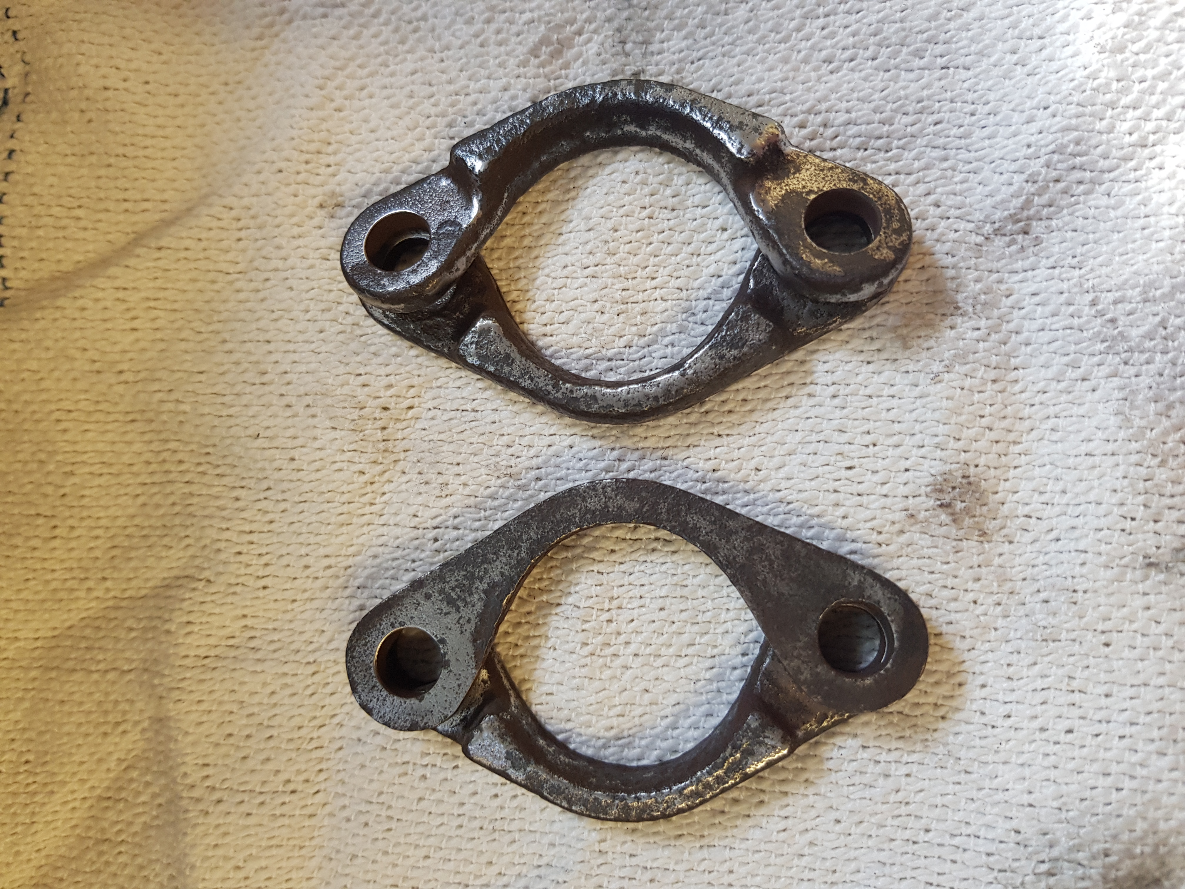

Den Riss im Isolator kannst Du prüfen in dem Du bei Motor im Leerlauf Bremsenreiniger draufsprühst.
Ändert sich die Drehzahl, ist er durchgehend - was ich nach dem Bild vermute.
Der Isolator pulsiert/pumpt ordentlich.

Aber wer so ein Isolator wieder einbaut.......
kommt mit den anderen Teilen auch nicht zurecht.
Ich tippe immer noch auf den Vergaser, auch wenn er vermeintlich gesäubert worden ist.

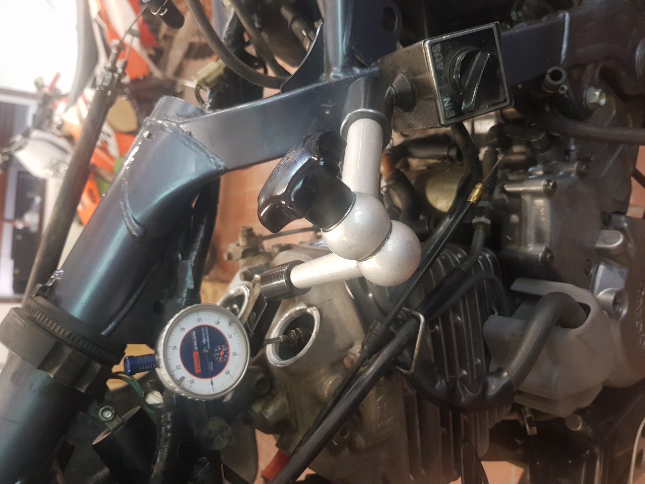

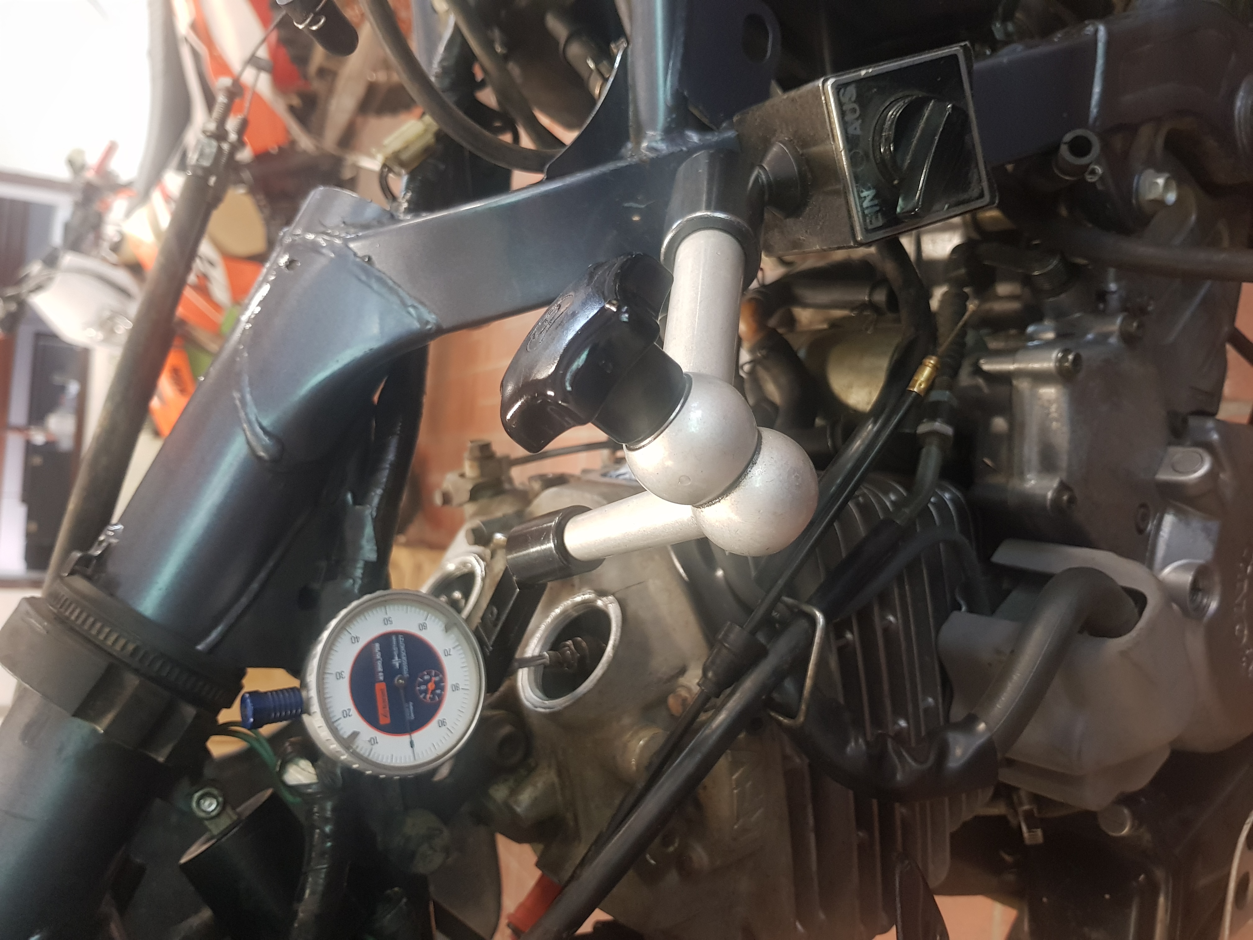

und ich auf den revidierten Vergaser vom Andi warte dachte ich mir Ventile kontrollieren kann nicht schaden. Hier ein par Tipps dazu: Als erstes betrachte man sich die Bezeichnung "Fühllehre" also die Metallbänder mit 0.1 und 0.12 mm Stärke. Die heißen nicht um sonst so. Man kann nach getaner Arbeit sagen das das Ventilspiel gefühlt i.O. ist. Wer es jedoch genau möchte sollte lieber Messen ! Dazu bedarf es jedoch einer Messuhr und einen Magnetständer. Die Vorprozessur zum Finden des Einstellpunktes wurde hier schon einschlägig behandelt
Also Messuhr mit Ständer irgendwo am Rahmen postieren und Uhr oben auf das jeweilige Ventil ausrichten Uhr auf "Null" stellen und Kipphebel mit dem Finger nach oben drücken und ablesen. Es ist ein bisschen Gefummel mit der Kontermutter lösen , einstellen fest ziehen neu messen bis es genau die 0.1mm Einlass und die 0.12mm Auslass hat. Und siehe da die vorher "gefühlten" Werte waren zu groß ich musste das Ventilspiel aller Ventile ca. 0.05 bis 0.07mm kleiner stellen ‼
Grüße aus Thüringen
In der Zwischenzeit in der Andere schön Motorrad fahren
Grüße aus Thüringen

Ventile einstellen mit Messuhr? Overkill. Das Einstellen mit dem Lehrenblättchen ist doch seit Jahrzehnten ein bewährtes Verfahren an unzähligen Verbrennungsmotoren. Aber, nun hast du es (hoffentlich) ganz genau
Wenn dein Vergaser vom Andi zurückkommt, sei vorsichtig, dass du dir nicht die Augen verblitzt, so strahlt der dich an! Meiner sieht nach Cobra-Kur wohl besser aus als neu! Leider ist bei mir am Samstag der Einbau gescheitert, ich hab den Dichtungsring am Isolator zerstört bei dem Gezerre. Der Typ, der bei Honda die Vergasereinbausituation zu verantworten hat, gehört heute noch geprügelt. Warum nicht nach hinten am Luftfiltergehäuse soviel Platz eingeplant, das man den nach dem Lösen der DREI Schrauben (ich hatte eine übersehen) ganz bequem 2cm nach hinten schieben kann? Dann wäre es so viel einfacher...
Viel Erfolg jedenfalls,
Klaus
Klaus
- Beiträge: 5435
Re: Vermutlich Zündaussetzer
Hatte ich nicht empfohlen EV 011 und AV 013?
Mit der Messuhr? zu ungenau und zu umständlich. Da wo der Schlitzschraubendreher hingeht, sitzt die Messuhr.
Ich habe nur mit der Micrometerschraube die Fühlerlehren kontrolliert.
- Beiträge: 4809
Hubweg mit der Messuhr ja natürlich, das Spiel wird allerdings schwierig, da damit der Anfangs(Aufsetz)punkt dafür schwer genau zu ermitteln ist.
Wie möchtest du so sicherstellen, dass die Anlage (der Punkt der Berührung der Laufbahnen Nocke-Kipphebellauffläche) den richtigen Druckpunkt hatte ?
Da müsstest mit leichter Kraft aufliegen lassen (die Berührungspunkte inkl. Öl dazwischen). Aber welche Kraft ist dort für diese Methode richtig ?
Wenn sich einer Mühe gibt (plus einer soliden Messuhrhalterung), sicherlich machbar. Allerdings auch zeitintensiv.
Beim messen mit dem Blatt ergibt sich der Berührungspunkt automatisch, da hier einfach nur die gerade herrschende max Differenz (Blatt x = zu leicht, leicht, saugend, stockend, schwer... beweglich) ermittelt wird.
Gerade bei Noname Blattlehren gibt es zum Teil erhebliche Toleranzen.
Man sollte seine Domi Favoriten-Grössen unbedingt einmalig mit der Mikrometerschraube kontrollieren. Da ergibt sich oft erstaunliches.

Hallo, die Messuhr auf dem Bild ist eine "100dertstel Uhr" also zwischen zwei Strichen 1/100 mm. Andruck ergibt sich durch die Feder in der Uhr + bissel wackeln an der Kontermutter da ist das "Öl-Aufmass" weg und auch die Messfehler durch die Lehre und das gefühlte wie oben von Langer erwänhnte Blatt x = zu leicht..... ist ausgeschlossen. Ja zeitaufwendiger ist die Prozedur da man bei jeden mal nachstellen + Kontermutter festziehen erstmal sieht wie das Spiel sich verändert ! Aber jeder hat sicherlich seine eigene Methode.
An den Moselaner: Als gute und schnelle "Selber-mach-Lösung" gibt O-Ring Sets zum selber zuschneiden. Funktioniert !
O.k. ich stelle noch mal nach auf 0.11 und 0.13 Andi.

Hallo, noch eine fast selbsterklärende doofe Frage: Die Auspuffschellen gehören doch bestimmt wie unten auf dem Bild. War aber wie oben verbaut ist aber unlogisch da nur eine Hälfte zieht
Grüße Klaus
