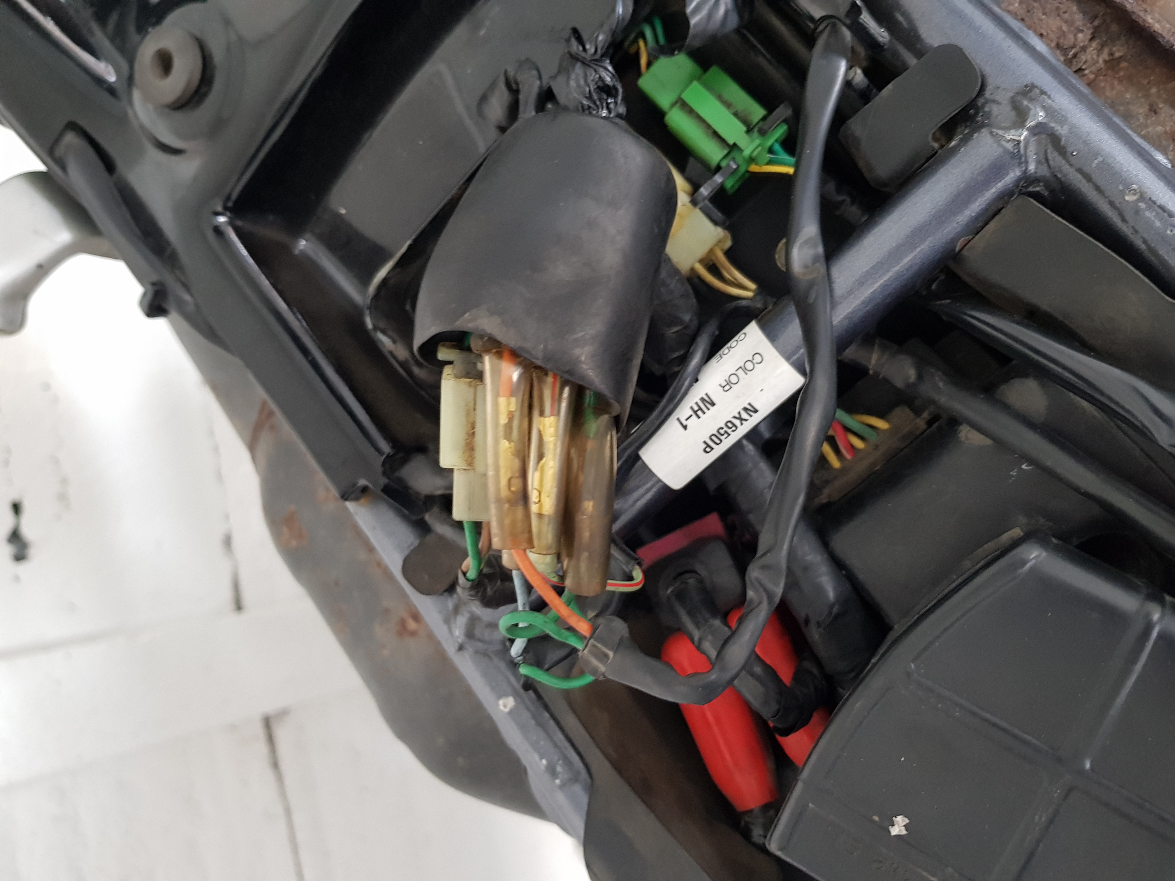

Dann habe ich wenigstens die CDI in der Kanzel gefunden und musste feststellen das ausser 7/2015 nix weiter draufsteht. Also schon mal nicht mehr original.
Durch das an und abklemmen scheint die Problematik etwas besser geworden zu sein was auf einen "Wacklichen" hindeutet könnte.

Hat die CDI eine kleine Kabelschlaufe in der Nähe vom Stecker, die durchgeschnitten ist?

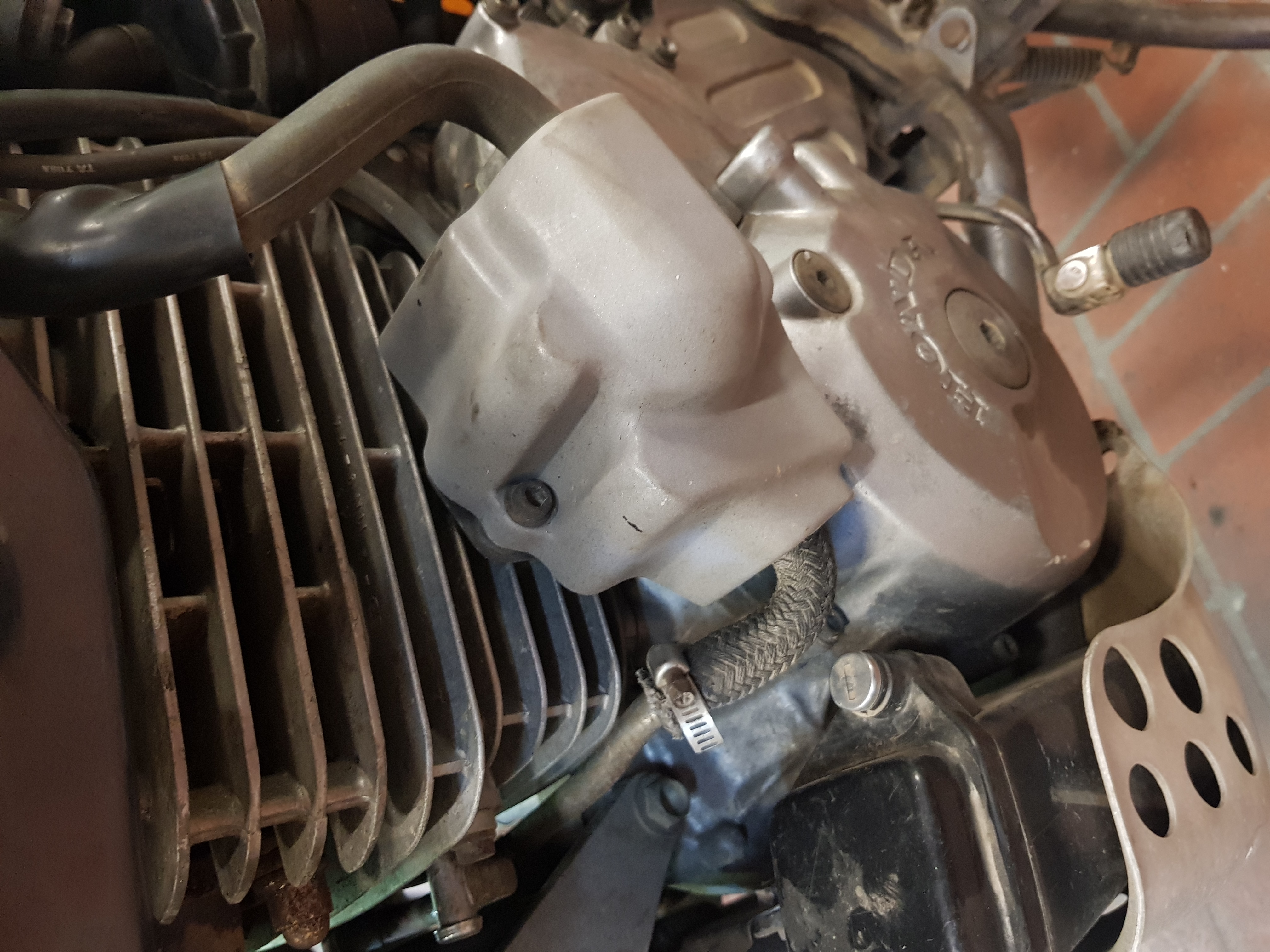

Ich habe die letzten 2 Tage intensiv im Forum geschmökert und dann noch mal eine ausgiebige Testrunde gemacht.
Ergebnise: Ich habe an der CDI keine durch geschittene Kabelschlaufe gefunden, den Ständer kann ich ein oder ausklappen ohne das irgendwas passiert, die Kontrolleucht in der Kanzel reagiert jedoch. Der Drehzahlmesser zuckt bei den Aussetzern auch nicht. Die Aussetzer sind auch nicht unbedingt Drehzahlabhängig eher von der Gasschieberstellung und der Belastung. Beim vorsichtigen Beschleunigen geht es. Wenn ich mehr Gas gebe gehen die Aussetzer los ab einer höheren Drehzahl zieht sie dann wieder voll los, hochschalten und das selbe Spiel wieder. 🤷‍♂️ Doch der Vergaser ?

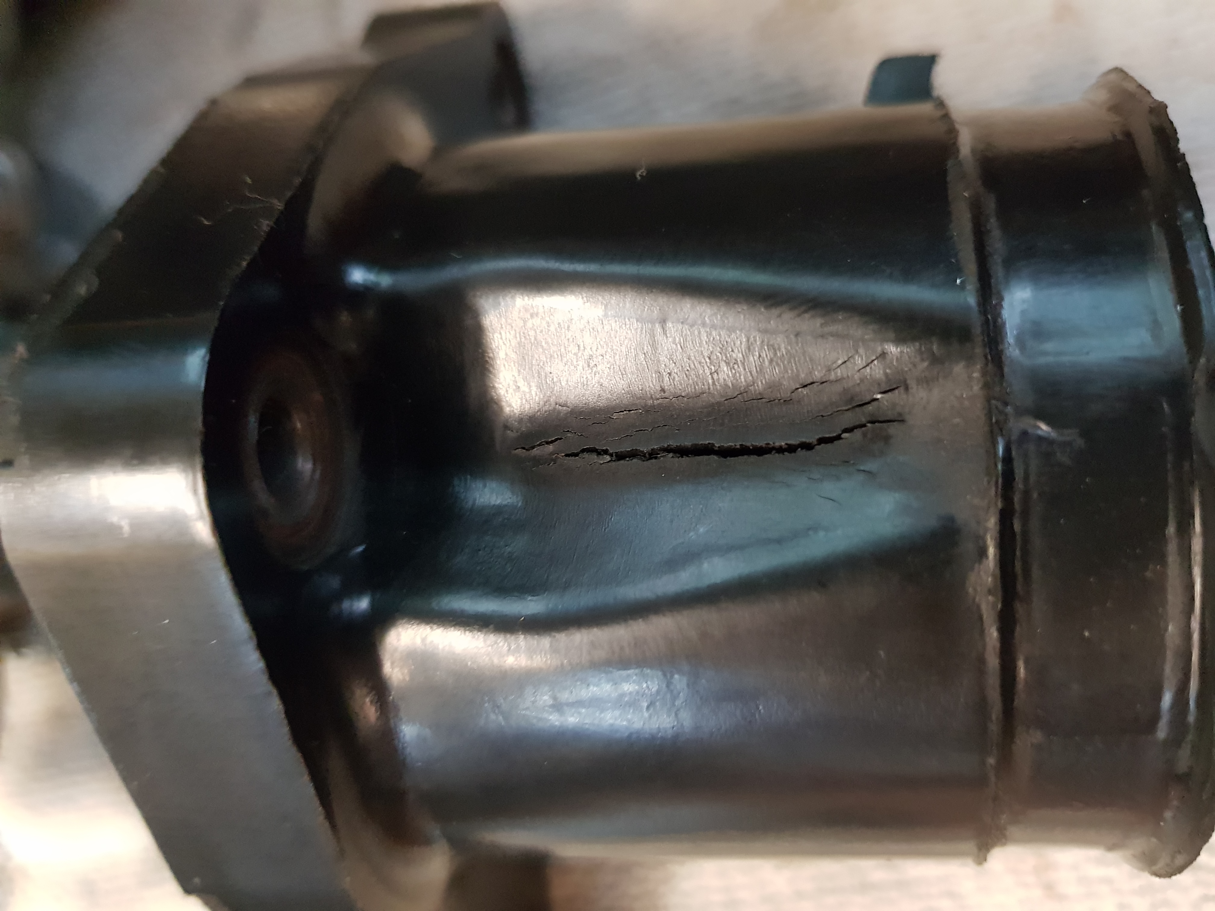

Ahh „Aussetzer“ beim Beschleunigen..
Ich glaube nicht das es am Zündgeschirr liegt.
Würde als allererstes mal kontrollieren:
„Isolator“ == Stutzen Vergaser/Zylinder : ist der rissig? ..(am besten bei laufendem Motor zu erkennen, da pulsiert der ordentlich.

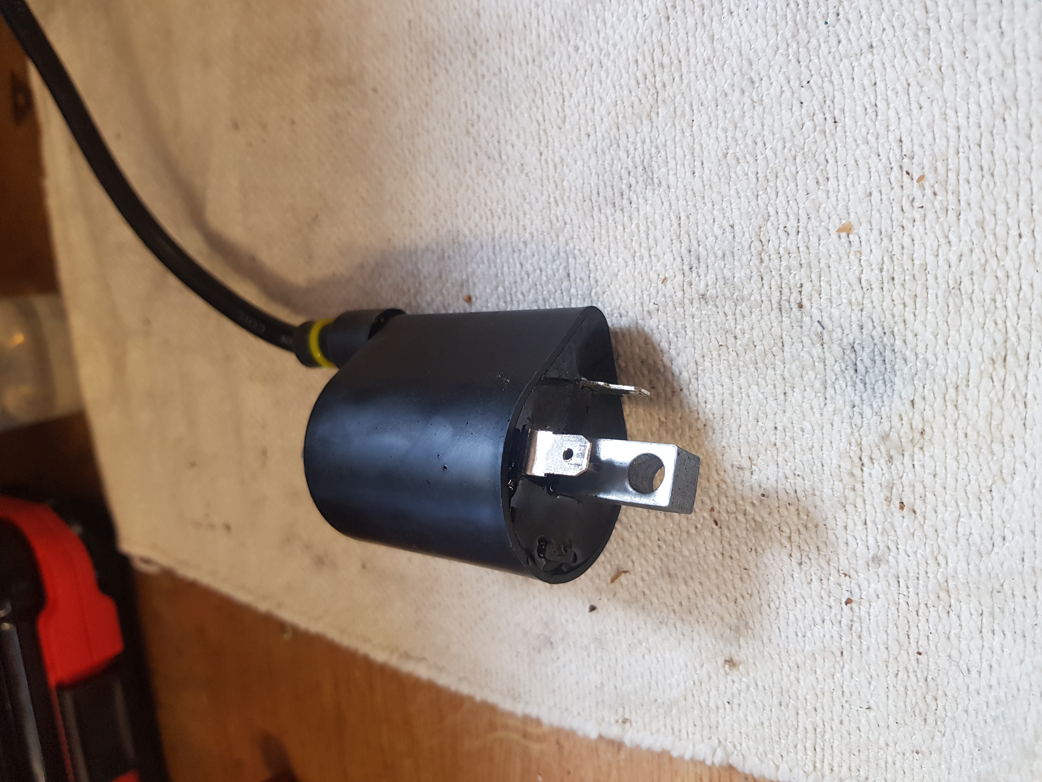

Neuer Stand der Dinge: Zündspule+Kabel+Stecker sehen gut aus. Die Gute springt auch weiterhin gut an und läuft....ABER beschriebenes Stottern ist unverändert.

Danke Langer für den Schaltplan.
Übersetzt bedeutet er: Starten nur im Leerlauf möglich oder auch mit eingelegten Gang aber dafür mit gezogener Kupplung.
Und der SSS überbrückt den Leerlaufschalter im Fahrbetrieb. Alles klar.

Besagter Riss im Isolator

Habe aber das oft beschriebene Problem mit dem "Isolator" oder Ansaugstutzen der hat den berüchtigten Riss an der Unterseite , den man leider nur sehen kann wenn man das Teil ausbaut !
Bin aber der (vielleicht irrtümlichen) Meinung das der noch nicht bis innen durchgeht. Deshalb ist der erstmal wieder eingebaut worden.

Kauft euch nicht so eine Zündspule wie auf dem Bild ! Ist zwar für die Domi Bj.93 ausgepriesen aber die Anschlüsse sind schon anders , Funke war zwar prima aber nicht da wo er hingehört.
Die Domi ist schon mal nicht mehr so gut angesprungen und dann hat sie gleich geknallt und der Drehzahlmesser hat seltsame Ausschläge gemacht. Habe das Ding aus England ganz fix wieder ausgebaut.

Dein Suchbild (Warze am Zylinder) ist das SLS-Hauptventil.
Mit der Suchfunktion und dem Schlagwort „SLS“ findest Du Lesestoff mindestens für das restliche Wochenende….

Aber kann das Teil solche Zicken verursachen ? Habe hier schon öfters gelesen das manch einer die SLS ausser Betrieb gesetzt hat.
