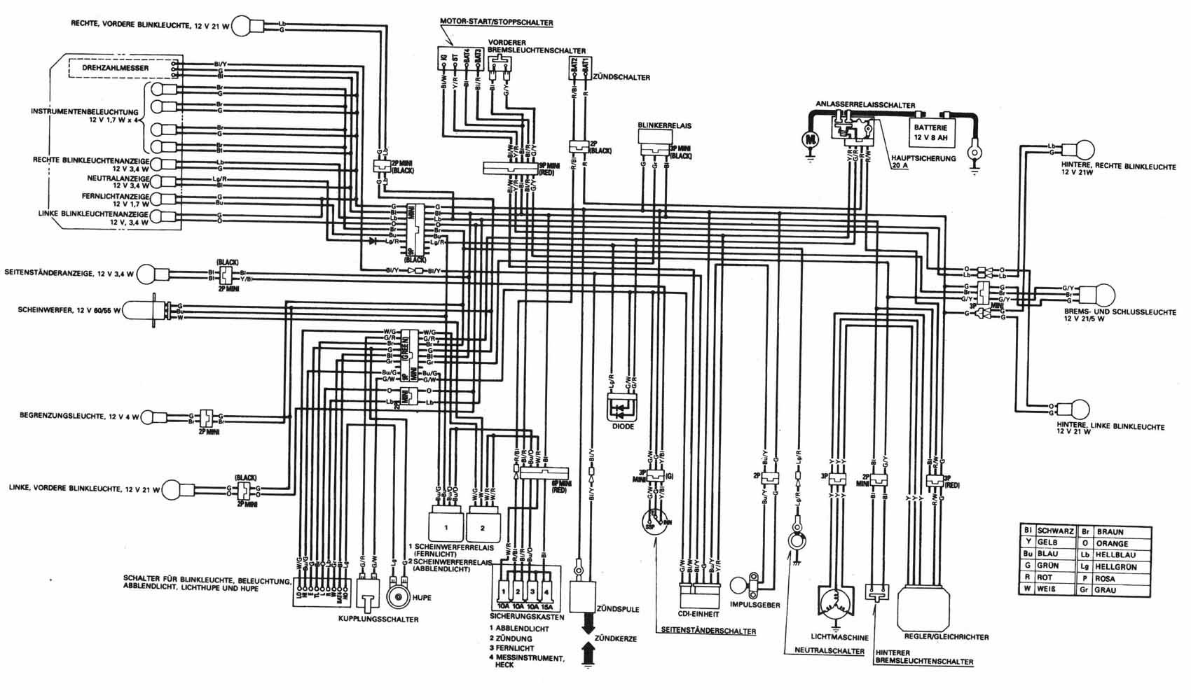

Hast du die Kabelfarben nur als Anhaltspunkt/Bezeichnung der Pins genannt oder tatsächlich am Kabelbaum gemessen ?
Meinte du sollst am Block messen wenn der abgestöpselt ist.
Messe da mal alle drei Pins, jeder gegen jeden und das ganze dann nochmal mit umgekehrten Messpitzen
und trage die Werte dessen in das Bild ein (oder per Text, so das man sehen kann welche Pins zu welchem Wert gemeint sind).

Fehlt noch die jeweilige Polung des Multimeter. Ist in dem Fall aber nicht mehr nötig da klar, D3 hin (durchlegiert).
Besorge dir zwei 1N4002 und löte die an 6.3er Steckfahnen (evtl. mit kurzen Litzestückchen), isolieren und fertig.

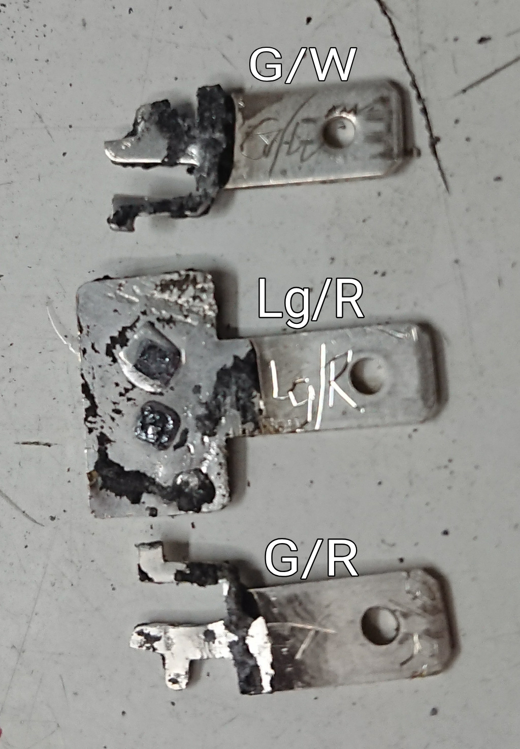

Den Diodenstöpsel hab ich zerlegt und war ziemlich überrascht das da NX drin ist.
Die mittlere Fahne hat mittig 2 dunkle Quadrate auf denen die beiden anderen, mit den kleinen Ärmchen, aufgelötet waren.
Die schwarze Vergußmasse war hart wie Glas und hat sich nur mit Gewalt entfernen lassen.

Das sind die zwei Dioden.
Die waren gebondet. Das Bonding haste nur beim öffnen zerstört, weshalb es jetzt nicht mehr zu sehen ist.
