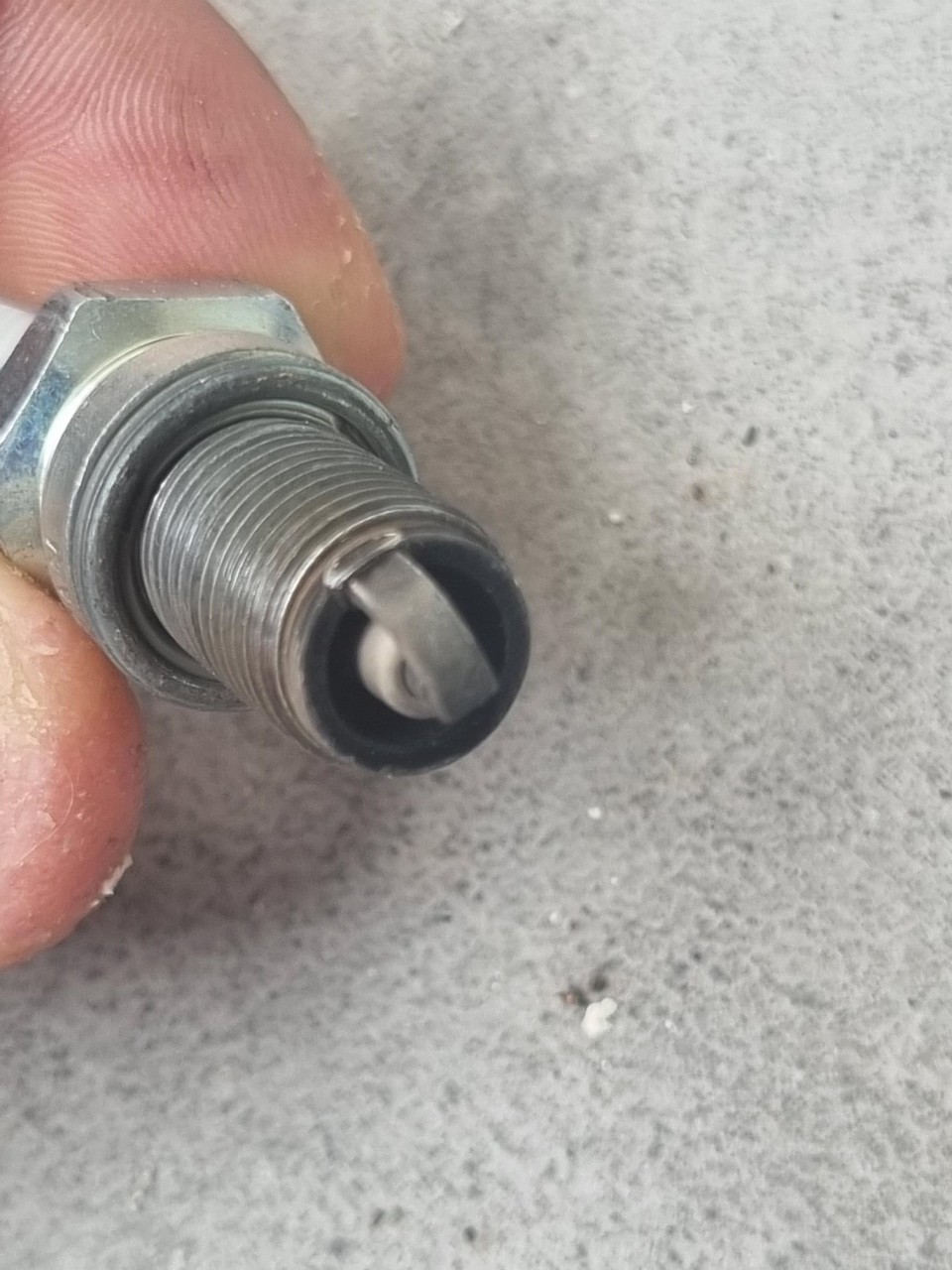

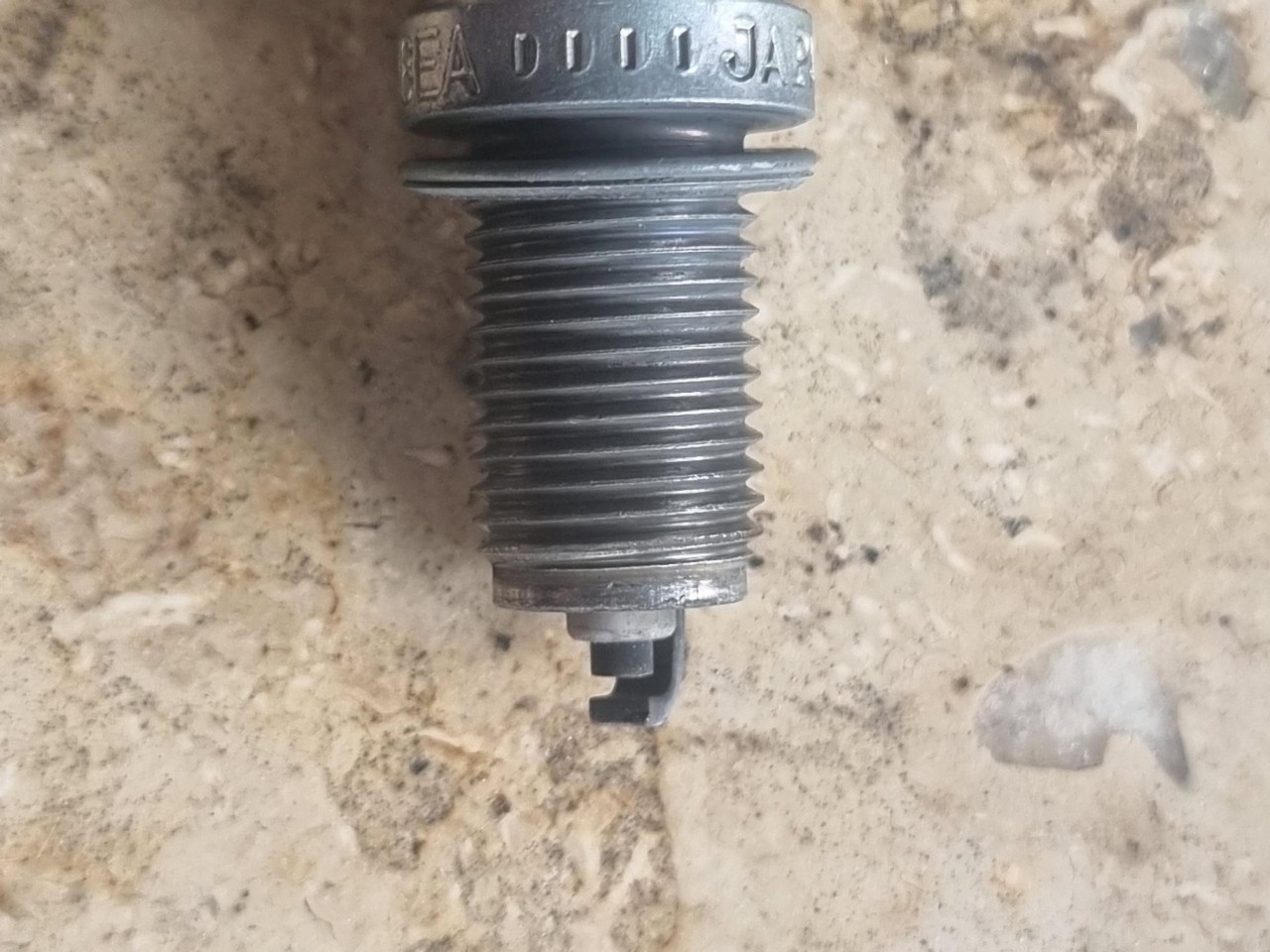

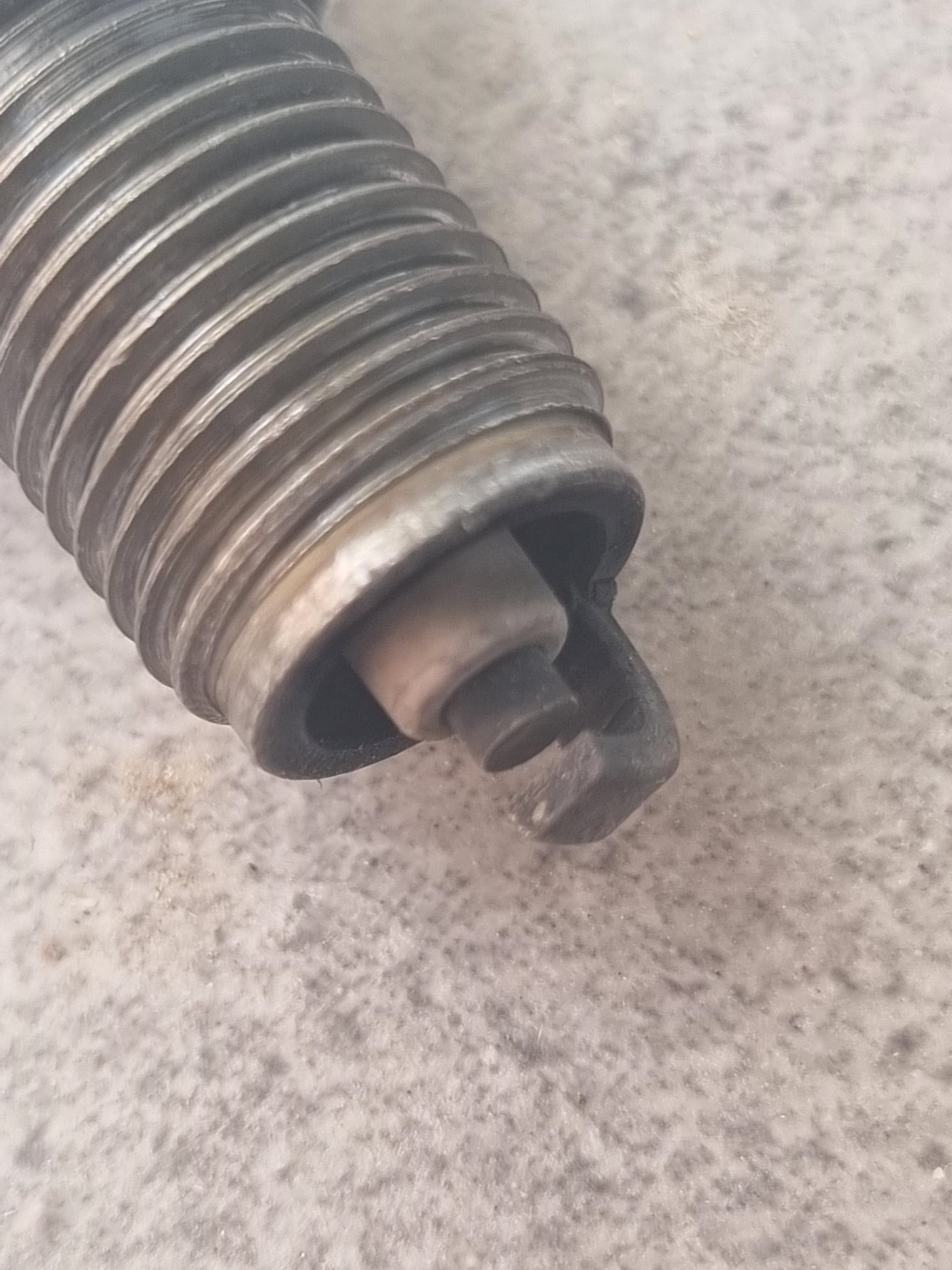

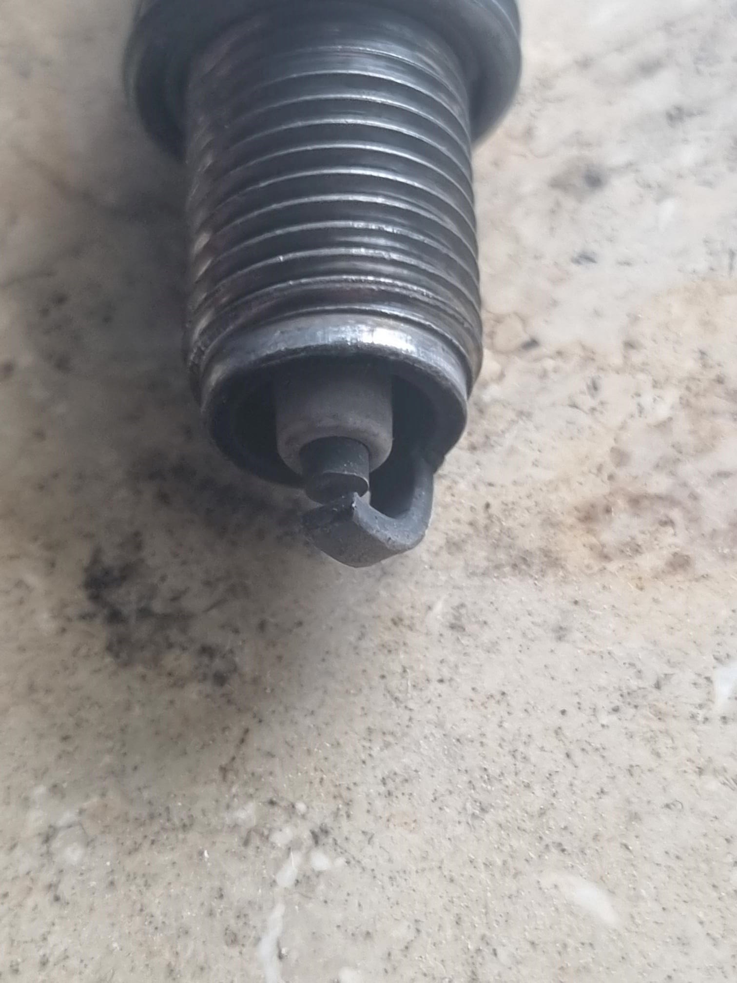

Re: Meine Domi traktort :)
Morgen.

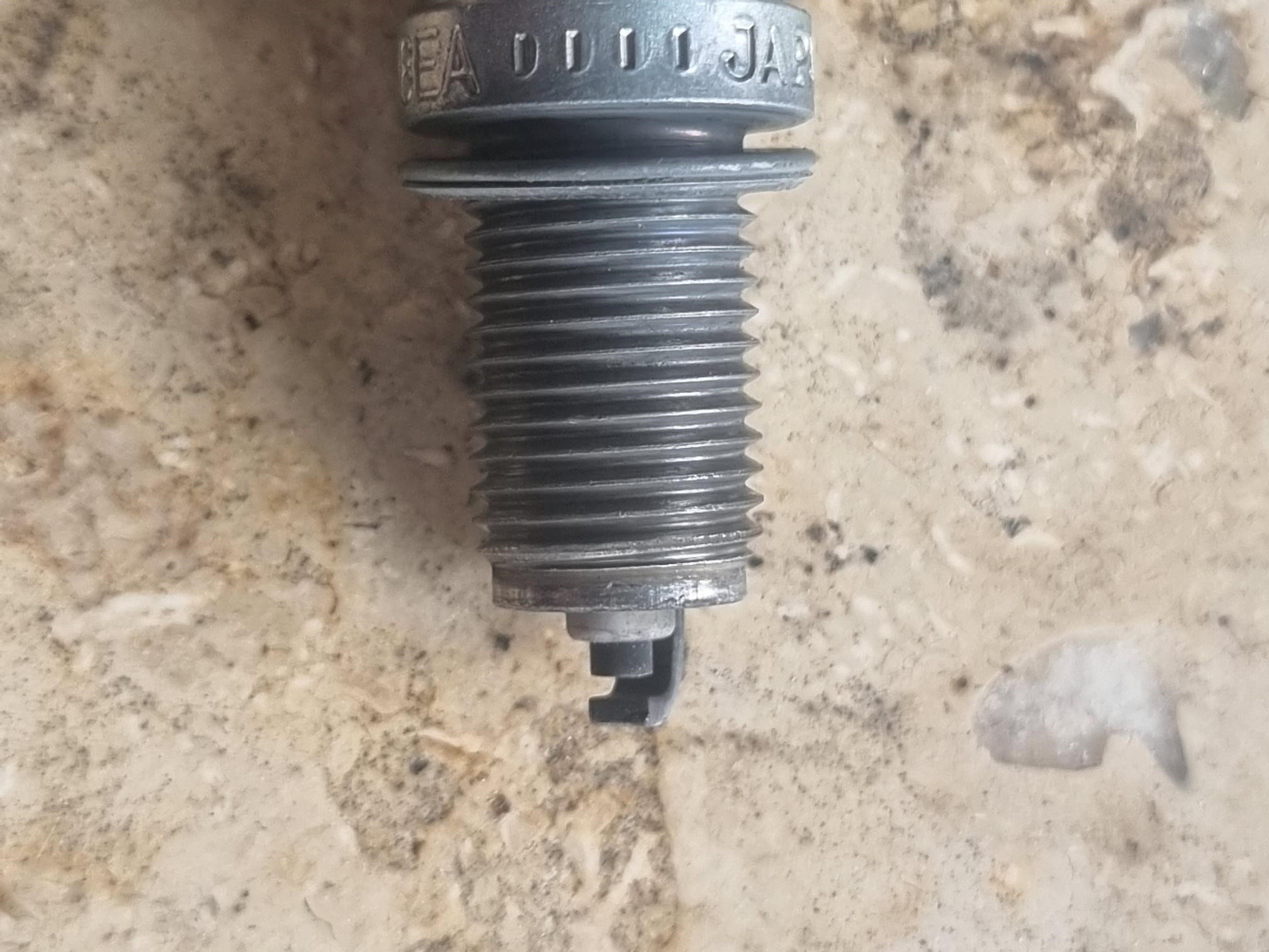

Hier mal wie gefordert die Bilder von der Kerze. Ich muss aber dazusagen, dass ich die heller in Erinnerung hatte gestern direkt nach dem fahren. Spielen Oxidationsprozesse da eine Rolle?
Oder erwarte ich einfach zuviel braun? Ich hab keine Referenz, nach der ich mich richten kann

Bissi arg unglücklich fotografiert.
Leg die doch mal so hin, dass das Licht Richtung/in den Isolator scheint, der nicht entweder im Schatten liegt, oder (2. Bild) kaum zu sehen ist.
Und das war drinnen mit Kunstlicht, gelle ?!? Ohne peniblen Weißabgleich stimmen die Farben dann praktisch nie. Besser draussen mit Tageslicht fotografieren.

Ich habs nochmal draussen probiert aber mehr gibt das Handy nicht her. Was mich echt nervt ist, dass sie grau ist auf dem "Kontaktbügel" - oder wie auch immer das Ding heißt, aber einen schwarzen Rand unten am Gewindeboden hat. Da soll einer draus schlau werden
Was gilt denn jetzt?
Es "gilt" alles, es muss nur selektiert werden, was für was wichtig ist (Stirnfläche, Isolator, Bügel, Mittenelektrode).
Für die Verbrennung ist zunächst (insb. bei kurzzeitigem Betrieb vor dem Anschauen) der Isolator der wichtigste Indikator.
Trotzdem die Bilder ziemlich übel sind, lässt der erahnen (letztes 2. Bild), dass es (auch wegen des lila Stich, falls eine NGK) damit nicht schlecht aussieht.

Eine Iridium wäre nicht schlecht (und dann Bitte mit 0,9 oder wenn deine CDI noch taugt und ein gutes Zündkabel sowie Stecker vorhanden ist, 1,0 mm Abstand).

Es ist NGK. Also meinst ich kann damit rumfahren? Trotz des Beschusses? Ok. Dann werd ich mal das WE kommen lassen und sehen, was passiert. Vor allem gibt mir das mal die Gelegenheit jetzt mal die Spritverbräuche zu vergleichen. Mal schaun, ob ich jetzt von den 6,x - 7 L runter komme
Oder gibt's abweichende Meinungen/Expertisen, die geeignet sind mich zu verunsichern? :S

- Beiträge: 5151
Das knallen... evt. arbeitet "nur" dein Aircut Ventil nicht korrekt (Anreicherung im Schubbetrieb nun nicht mehr gegeben),
was, wenn der Rest stimmt jetzt zum fahren nicht so schlimm wäre.
Das Aircut soll extremes abmagern im Schubbetrieb, (durch steuern eines Bypass der Mischluft, Details auf Wunsch) unterbinden.
Ohne wird das Gemisch, ab einer gewissen zu heftigen Abmagerung weniger Zündwillig, teilweise unverbrannter Sprit reichert sich dann im Krümmer an
und wird "gelegentlich" (genau dann, wenn die Konzentration "dort im Krümmer aufsummiert" wieder zündwillig wird) gezündet.
Das ergibt das knallen im Schubbetrieb.
Von der Verbrennung schaut es jetzt am Kerzenbild nicht schlecht aus (wenn das Vollast war, eigentlich sogar gut). Öltemperatur im Blick behalten und fahren.

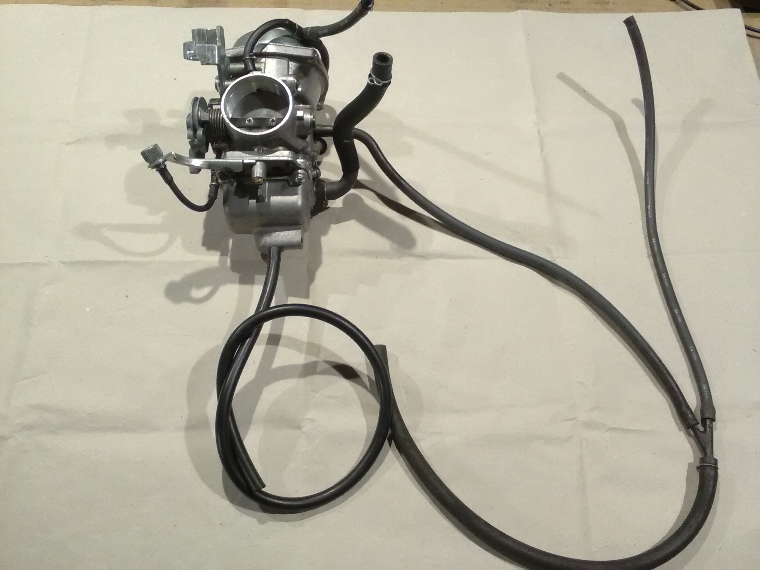

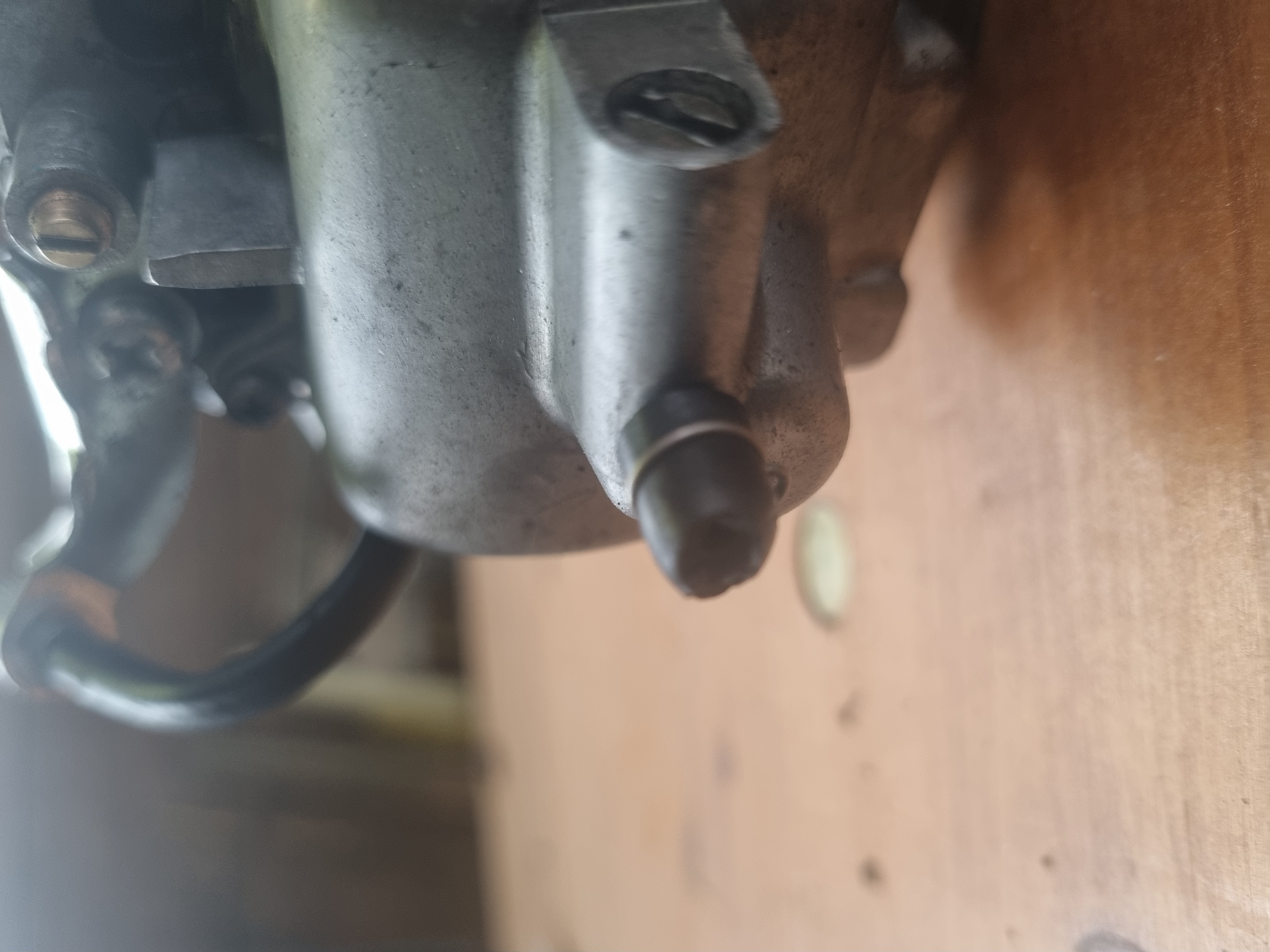

Ich hab grad den Versager aus der domi gerissen. Ich kann folgende Feststellung treffen: Japaner haben extrem kleine Hände.
Eine Sache ist aufgefallen. Unten an der Schwimmerkammer hängt ein schlauchrest. Weiß jemand, was der Schlauch da tut? Ist das nur ne Drainage? Oder hat der eine Funktion?
- Beiträge: 3155
Der Schlauch tut den Sprit nach unten ins Freie ableiten, wenn du die Schlitzschraube aufdrehst um die Schwimmerkammer zu leeren.
- Beiträge: 5612
Und wenn der Vergaser überläuft, wenn das Schwimmerventil klemmt.
Morgen....
Ok. das sah bei mir ganz anders aus
Verbastelter Misthaufen. Ich stell das mal um. Allerdings lief es ja vorher, also kann es an der Verschlauchung, soweit ich das linke Y richtig gemacht hab ja kaum liegen.
Ich werd das mal auf Knicks und richtigen Anschluss prüfen und dann sehen wir weiter.
Danke dir.
Danke dir.
- Beiträge: 5151
Der Schlauch für den Ablass/Überlauf Ausgang sollte wie der für die Kammer Be/Entlüftung oben, ebenfalls mit einem Y oder T-Stück nach unten und oben offen bestückt werden
(ist bei der RD08 auch im Original der Fall), da der Überlauf des Kombikanal ebenfalls mit dem Luftraum oberhalb des Benzinpegel verbunden ist, also ebenso als Be/Entlüftung fungiert.
Die Domi läuft auch ohne das man dies alles beachtet, allerdings hat diese Anordnung einen Grund.
Sie optimiert den Luftdruck auf den Spritpegel in der Kammer, der mit steigender Geschwindigkeit (steigender Druck des Fahrtwind)
ganz bewusst kontrolliert beaufschlagt werden soll, da erst damit die Mengen durch den Düsenstock definiert zur Geschwindigkeit ansteigen.
Ohne korrekte Verschlauchung kann es sogar zu einem gegenteiligen Effekt kommen, da es an einem dieser Stutzen (oder falsch verlegten Schlauch)
dann bei Fahrtwind zu Unter (am Vergaser hinter dem Zyl. herrschen aussen Verwirbelungen und die Stutzen sind quer zur Fahrrichtung) statt definiertem Überdruck kommen kann.

Ich hab das ganze nochmal angesehen. Das einzige, was nicht so war, wie auf deinen Bildern war die Verlegung der Drainagen. Ich hab den Ansatz für das Rechte vom Y am Rahmen auch nicht gefunden, also hab ich die Drainage jetzt weggelassen. Kann mir noch jemand zegen, wo der blöde Schlauch da oben enden soll? dann bau ich den beim Versagerwechsel beim nächsten mal wieder ein. Allerdings war das Startverhalten ja jetzt im Stand... Kann also kaum am Fartwind gelegen haben
Aufdrehen vom Ablasshahn hat übrigens erwartbare Ergebnisse erzeugt. Es läuft Sprit raus. Man hört ihn auch nachlaufen, wenn man danach den Hahn wieder aufdreht. Also Sprit ist im Vergaser vorhanden.
Ich hab auch keine Knicks gefunden. Schräge Nummer. Sie ist dann auch angegangen, allerdings ziemlich schlecht. Hab Sie quasi auf dem Anlasser Warmgefahren. Als sie dann an war gings. Hab nach ordentlich warmlaufen das Standgas eingestellt und sie so mal stehenlassen. Hat etwa ne halbe Stunde später ohne viel tamtam wieder geklappt.
Ich lass sie jetzt durchkühlen und versuchs heute Abend nochmal kalt. Mal sehen ob das was wird.
Wie dem auch sei: Der Versager zum aufarbeiten hat sich gerade auf den Weg gemacht.
Danke einstweilen.

Im Original enden beide oben offenen Enden unter der Sitzbank (als beruhigter Stauraum für die Luft), ziemlich vorne am Anfang der Bank.
und die beiden unteren nahe dem Schwingenlager, in etwa hinter der Achse des Seitenständer (da ist ab Werk normalerweise auch eine Klammer, die sie befestigt).

So wie sich das anhört, ist das eine Sache des Chokes.DanielausUlm hat geschrieben: Do 13. Jul 2023, 15:29 Morgen.
Ich hab das ganze nochmal angesehen. Das einzige, was nicht so war, wie auf deinen Bildern war die Verlegung der Drainagen. Ich hab den Ansatz für das Rechte vom Y am Rahmen auch nicht gefunden, also hab ich die Drainage jetzt weggelassen. Kann mir noch jemand zegen, wo der blöde Schlauch da oben enden soll? dann bau ich den beim Versagerwechsel beim nächsten mal wieder ein. Allerdings war das Startverhalten ja jetzt im Stand... Kann also kaum am Fartwind gelegen haben![]()
Danke einstweilen.

Kleines Update zum Thema:
Ich hab mit viel Hilfe von Andi - danke dafür - einen von ihm überarbeiteten Vergaser eingebaut und ne Menge rumgetestet.
Seine letzte Aussage war, dass irgendwas andere nicht stimmen kann, wenn sich das Gerät in Grundeinstellung so komisch verhält.
Es stellt sich raus: er hatte wohl recht. Bei einer der Prüffahrten hat sie plötzlich klappernd den Geist aufgegeben. Diagnose: gerissener Ventilsitz. Ich hatte mich also nicht verhört. Sie hat beim Starten gepfiffen. Bei der Fahrt ist das Ding dann ausgebrochen und in den Zylinder gefallen.
Gnädigerweise hat das Bruchstück beschlossen den gerade neu geschliffenen Zylinder und den neuen Kolben dabei nicht zu beschädigen.
immerhin.
Hab sie gestern geholt und ohne weiteres Mucken in einer wunderbaren Schneefahrt nach Hause gebracht.
Nach dem zweiten Motorschaden in einem Jahr endlich mal Spaß am Spielzeug.
Danke an alle Beteiligten für die Tipps. Bin sehr gespannt, wieviele Tage sie jetzt hält bevor ich eure Erfahrung wieder brauche
LG. Daniel
