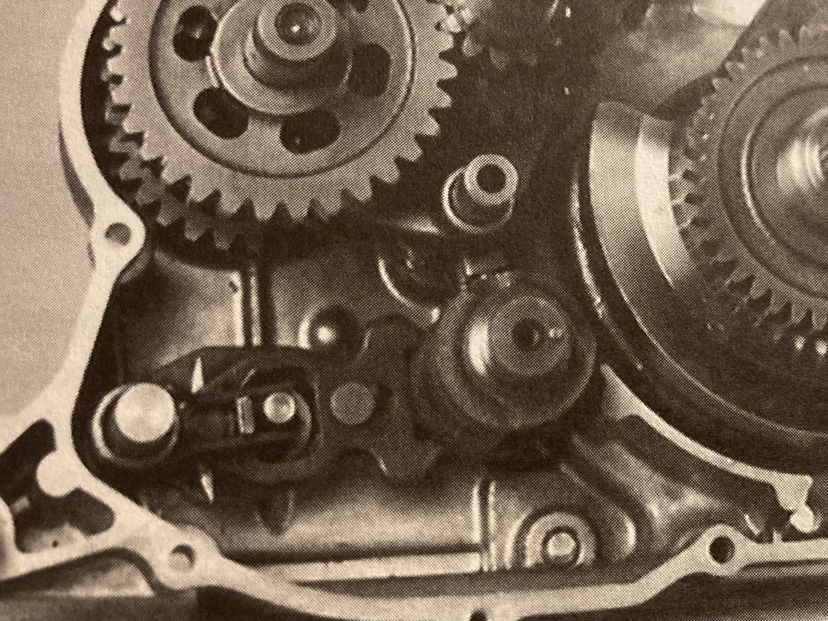

Meine Frage an die Spezialisten: Hat jemand ein Bild von dieser Schaltratsche?
Oder von einem offenen Motor?
Ich würde mir das gerne mal näher betrachten. Ich habe nur das Bild aus der Bucheli Rep Anleitung. Da sieht man aber nicht sehr viel.
Diese Konstruktion ist doch irgendwie kagge…

Wenn man sich diese Konstruktion anschaut, kann man sich schon vorstellen, dass sich da etwas verklemmen oder verbiegen kann.
Viele Grüße, Maik

Es ist halt ärgerlich, dass man nur mit größtem Aufwand da ran kommt. Klar, wahrscheinlich gibt es bei 99% keine Probleme, aber sei es drum…
Ich werde mich wohl nochmal über die geöffnete rechte Seite vortasten. Eventuell versuche ich mal, ob ich mit einem Endoskop etwas sehen kann. Ansonsten bleibt nur der worst case, Motor raus und auseinander…. :(

Dein Link ist sehr interessant, vor allem die Bilder. Vielen Dank. Das bestätigt mir, dass ich nicht der Einzige bin, der dieses Problem hat.
Mein nächster Schritt ist jetzt, nochmal den rechten Motordeckel abzunehmen und versuchen, an der Schaltwalze zu drehen, um so vielleicht die Blockade zu lösen.
