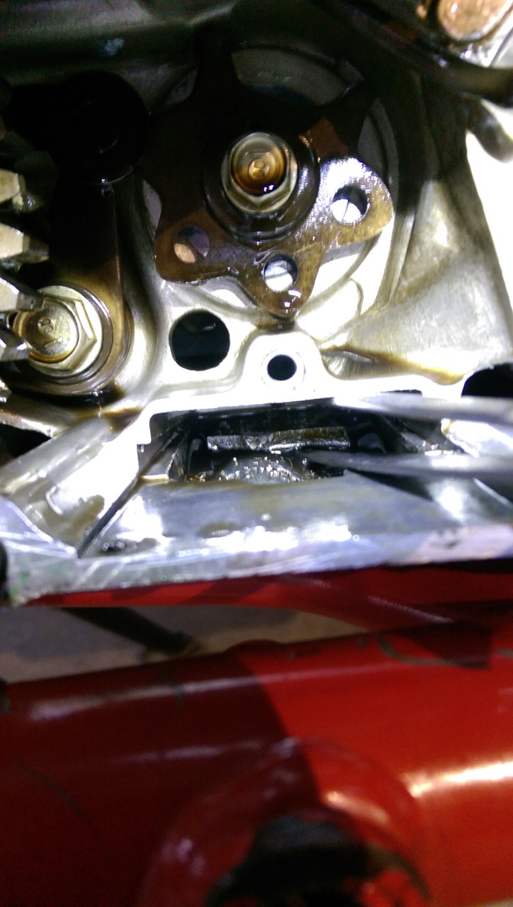

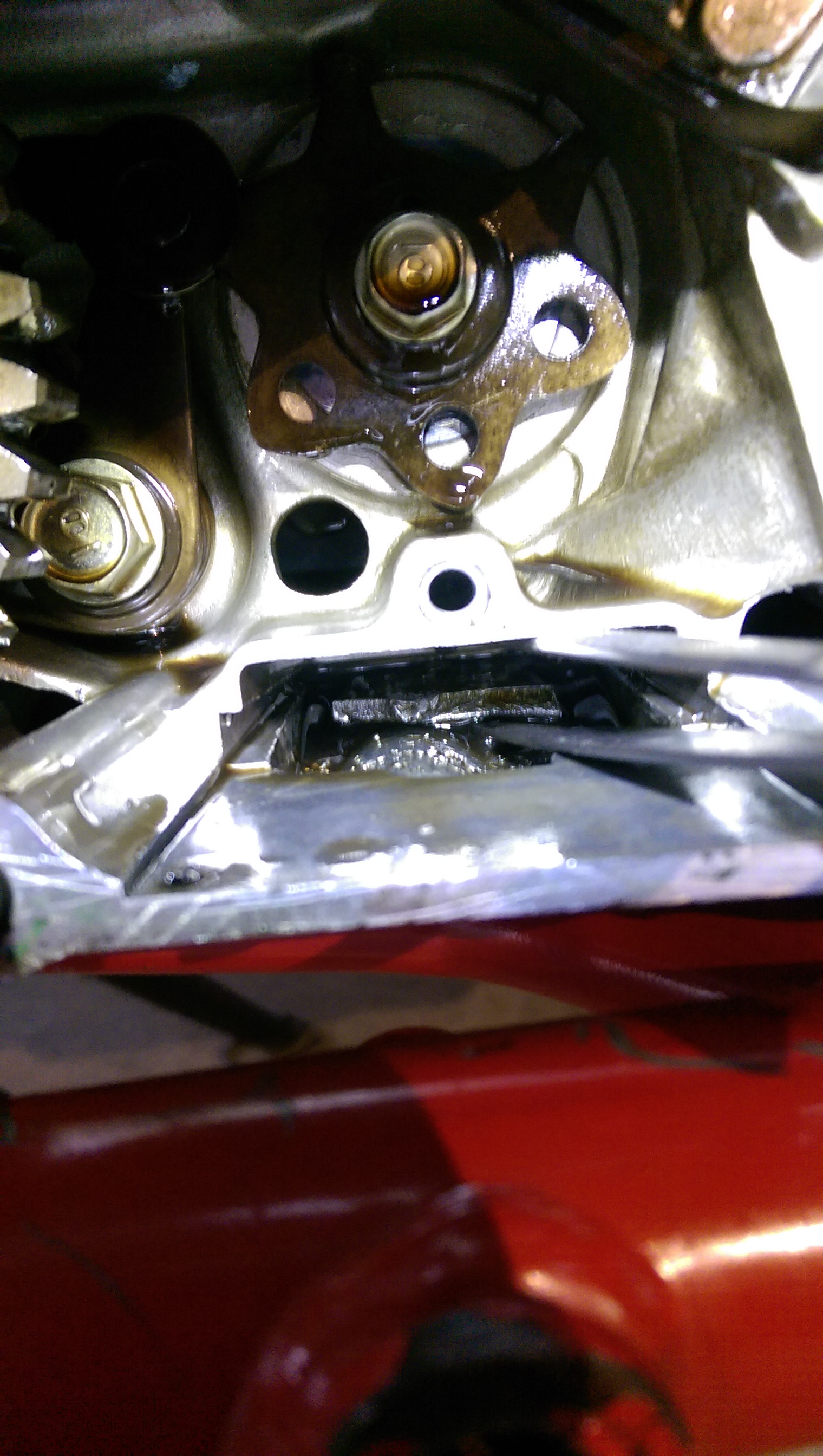

Dann wollte ich es wissen und montierte den Kupplungsdeckel ab. Das hat sich alleine schon für die Bremshebellagerung gelohnt.
Die hat echt mal ein bisschen Zuwendung nötig…
Ich kann den Schaltstern bewegen, sogar alle Gänge gut schalten. Mit dem Schalthebel kann ich vom Leerlauf in den ersten Gang schalten, aber nicht wieder zurück.
Auffällig ist, dass der Schaltstern im 5. Gang nicht richtig im Tal der Sternezacken einrastet, sondern an der Flanke bleibt.
Bei allen anderen Gängen rastet es immer im Tal ein.
Kurz bevor ich nicht mehr schalten konnte, war mir auf der Landstraße der 5. Gang herausgesprungen.
Vielleicht gibt es da einen Zusammenhang.

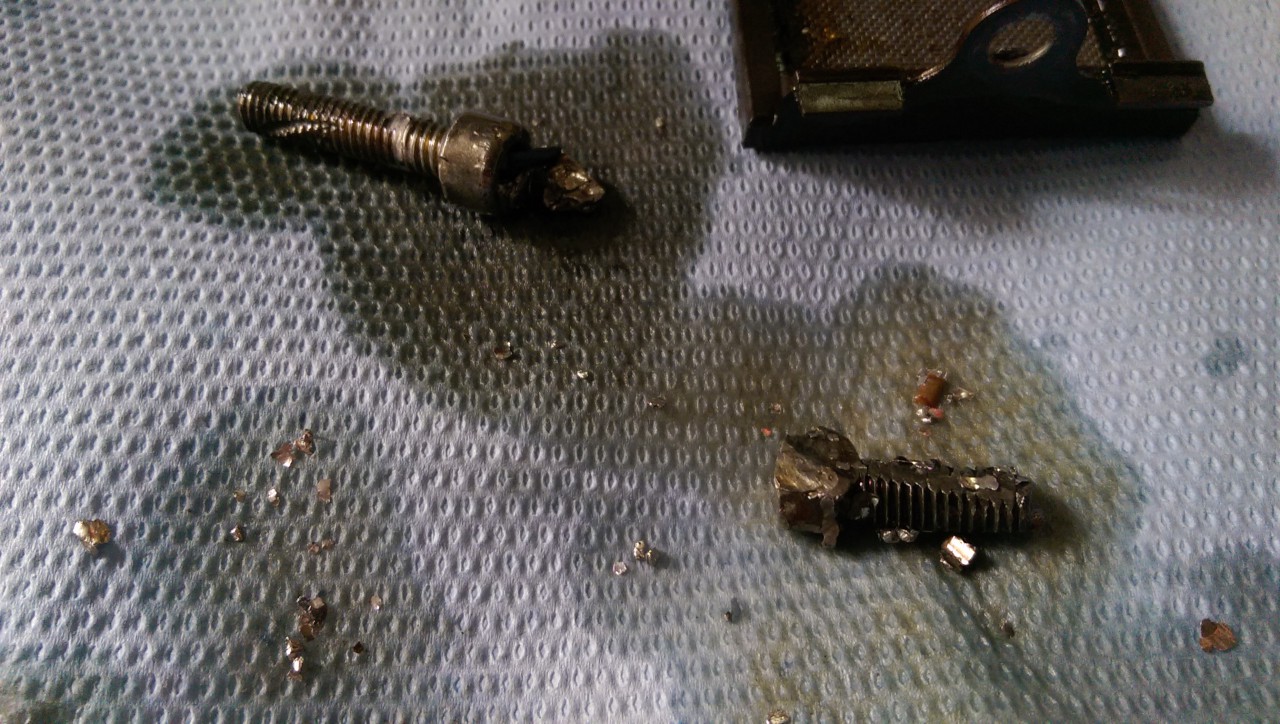

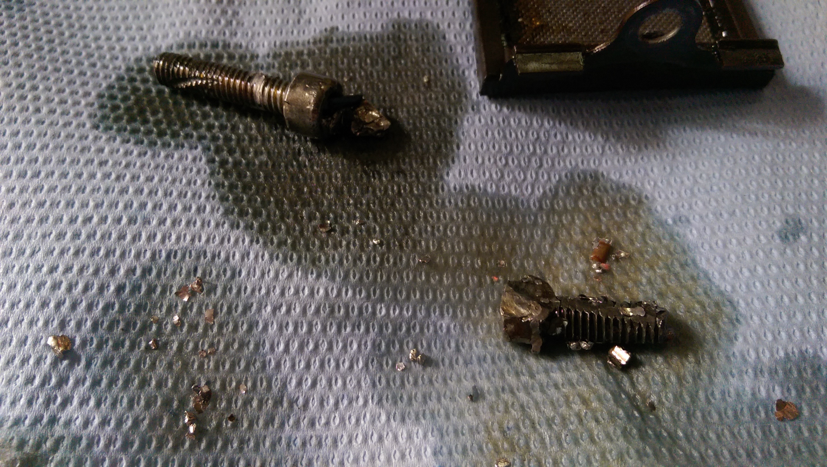

Unterhalb des Schaltstern's ist eine Schraube, die ein waagerechtes Sieb im Getriebe hält. Schraube raus und Sieb auch raus.
Da ist das Sieb schon raus, oben rechts liegt das Sieb.
Die Schrauben habe ich im Getriebe gefunden.......... :D
Ich glaube aber nicht, das Dein Problem nur am Umlegen des Schalthebel liegt.
