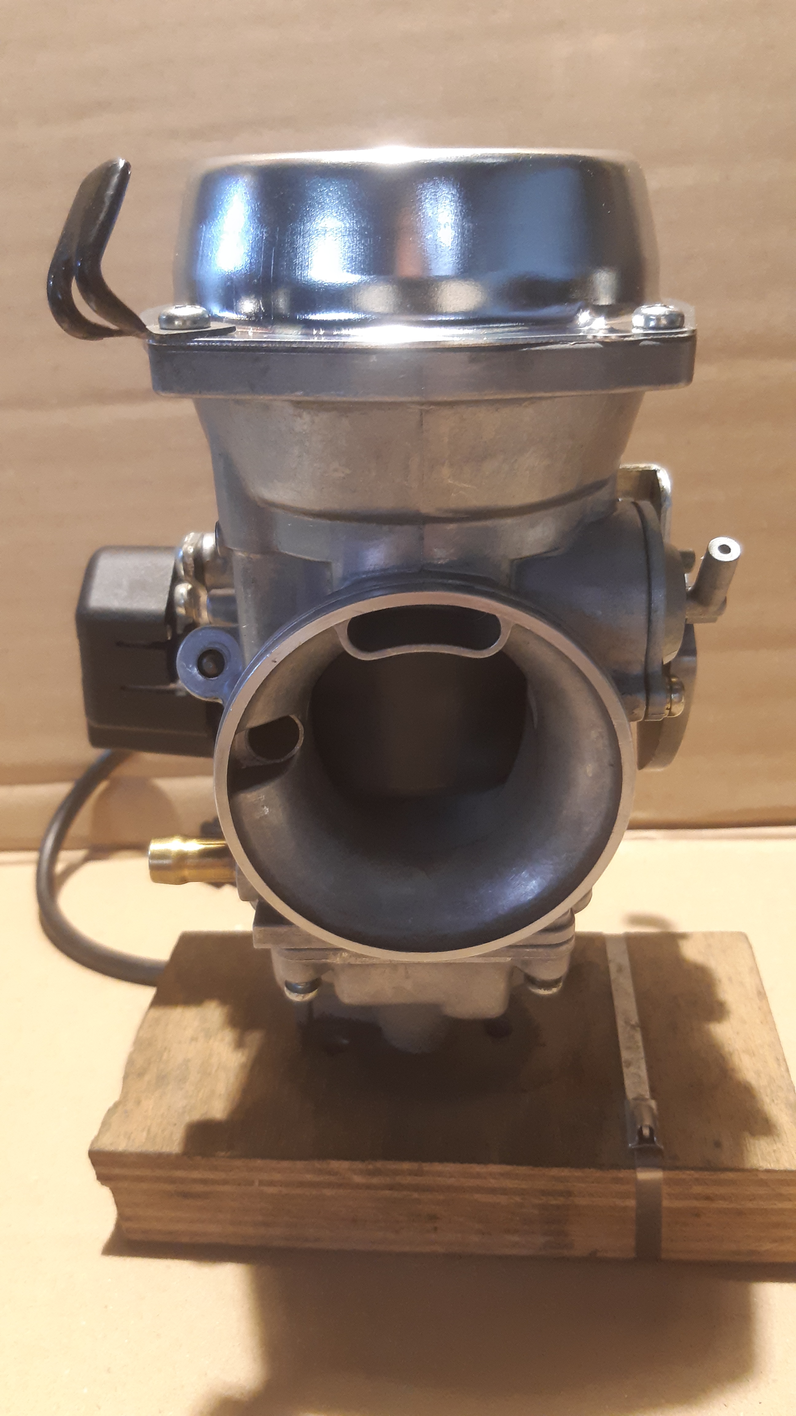

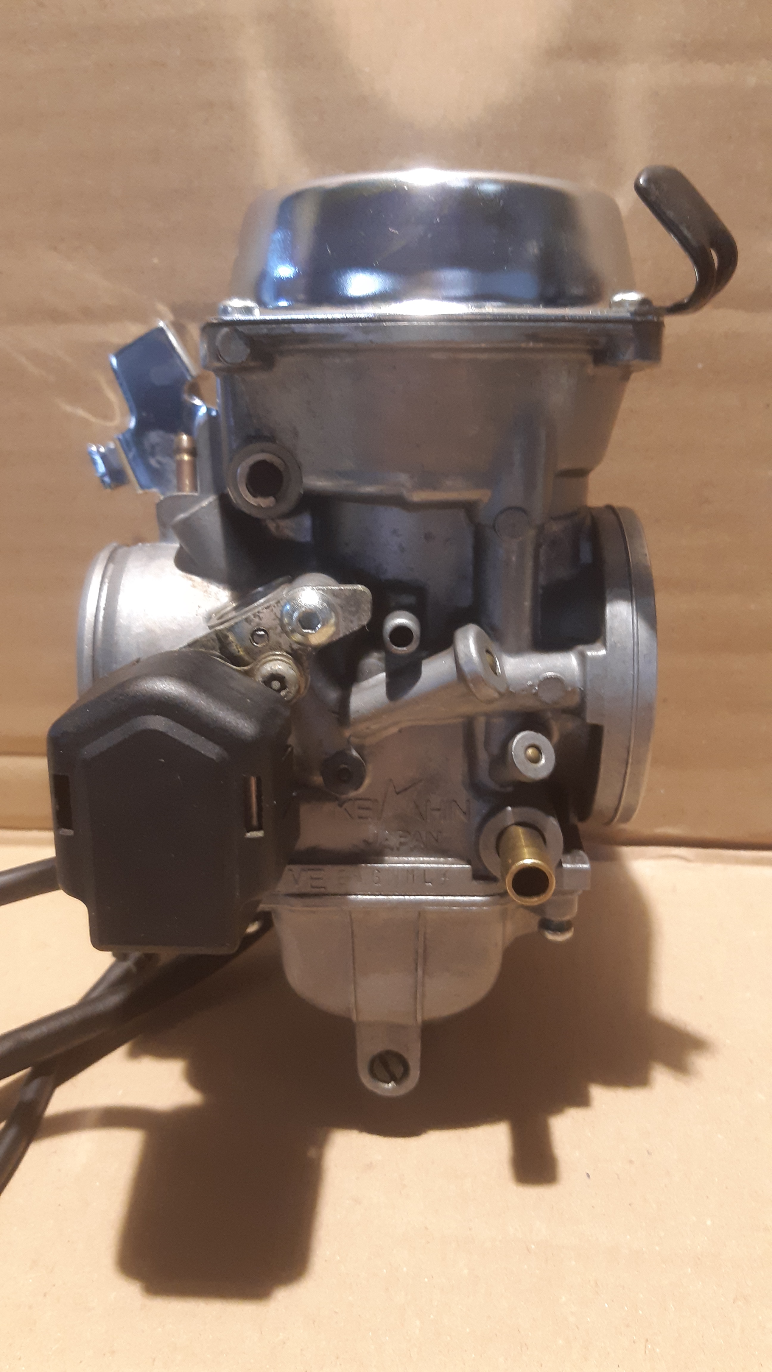

Der Vergaser ist top renoviert und käuflich zu erwerben.
