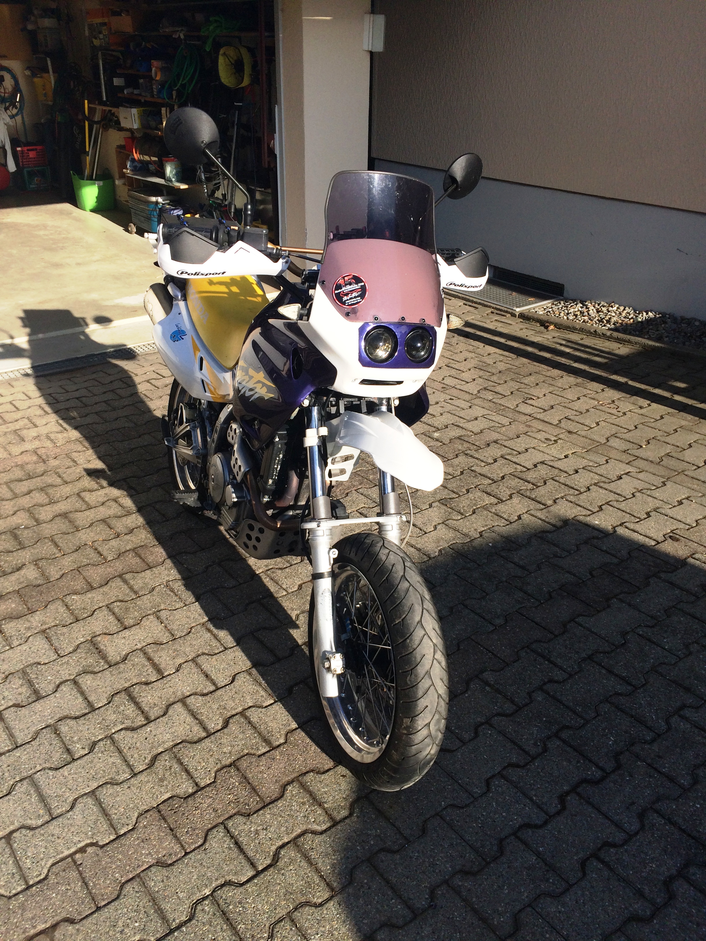

hab mal wieder etwas umgebaut,
so war sie schonmal beim Treffen in Bernried.
Beiträge: 6217
Re: Doppelscheinwerfer an der Domi?
Hallo Peter
- sind das diesmal LED-Leuchten?
- Haben die ein E-Zeichen?
- Welchen Durchmesser hat eine einzelne Lampe?
... Fragen über Fragen 😏
Beiträge: 732
Motorrad: NX 650 Honda CB500X
Beitrag von alpe650 »
Hallo Andreas,
sind H 3 Scheinwerfer 55 Watt mit E Zulassung.
Durchmesser 65 mm.
Gabs mal bei Louis.
Hat im Moment welche im Katalog mit 50 mm Durchmesser.
Abblendlicht mit Standlicht links , Fernlicht beide.
Hoffe ich konnte Dir alles beantworten.
Die mit 50mm hab ich.
Beiträge: 732
Wie hast die geschalten.
Unten ist Abblend, oben Fernlicht. Nur den H4 Stecker entfernt und umgeklemmt.

Die sind von der 250 er Aprilia
