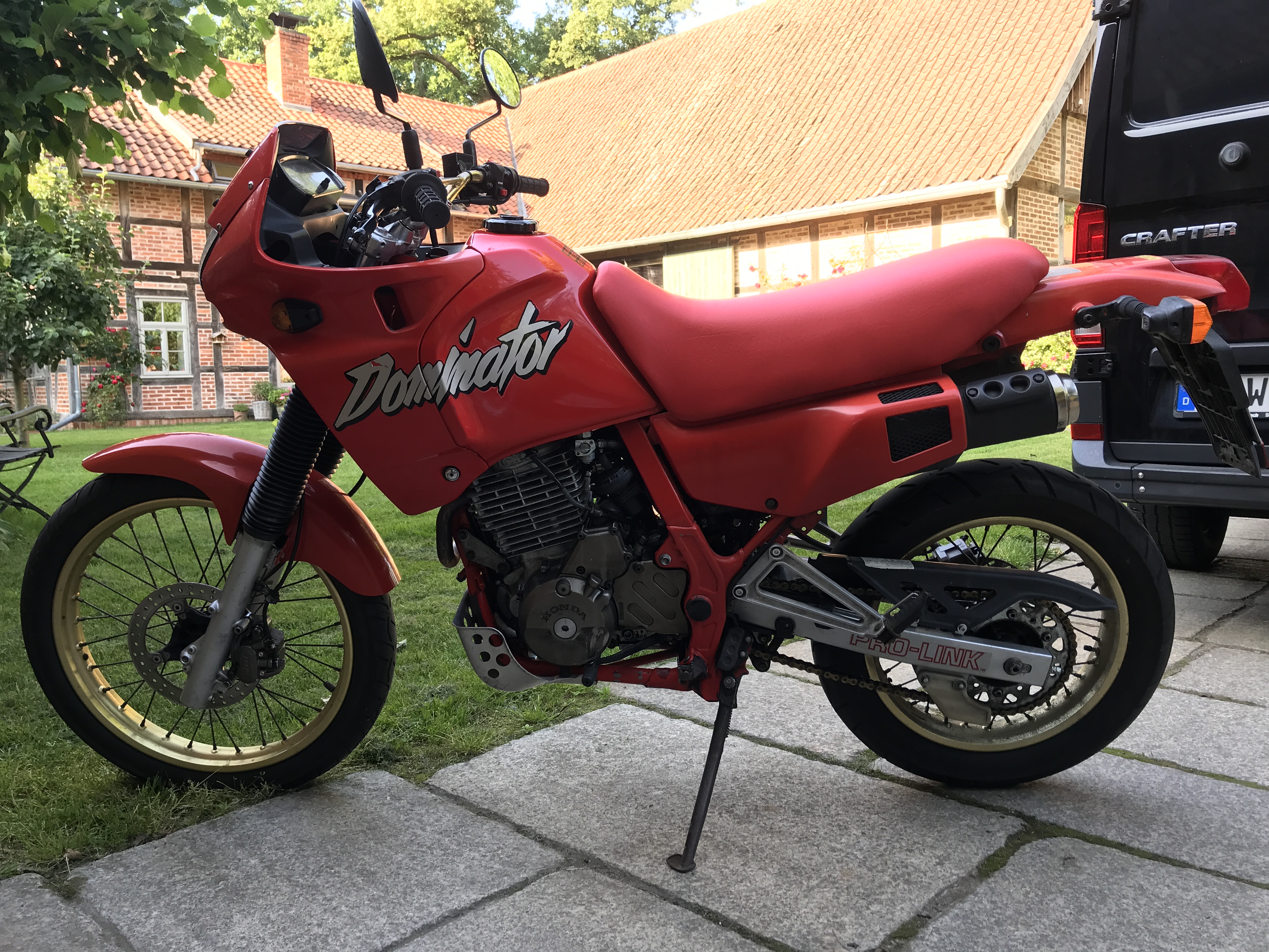

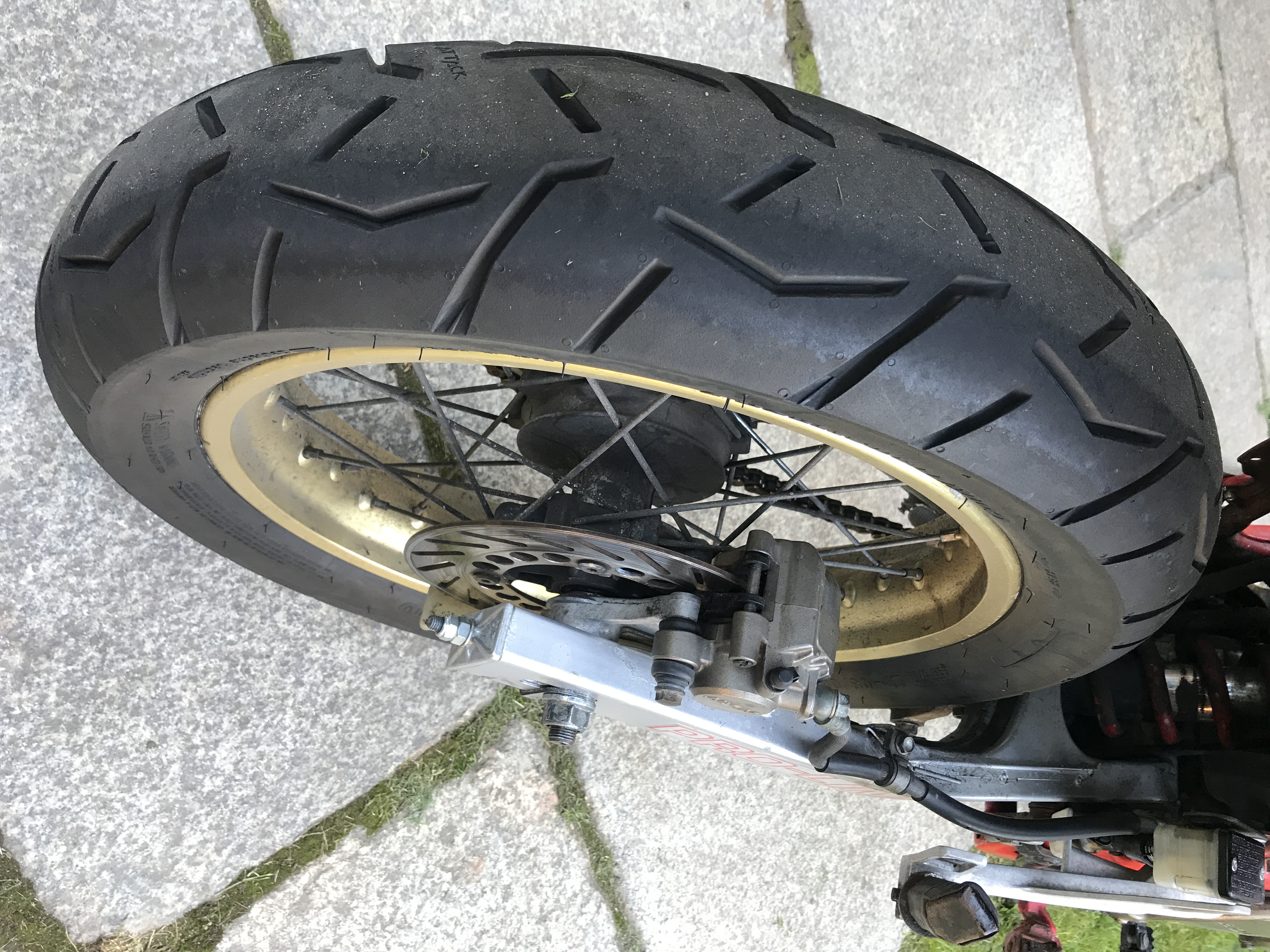

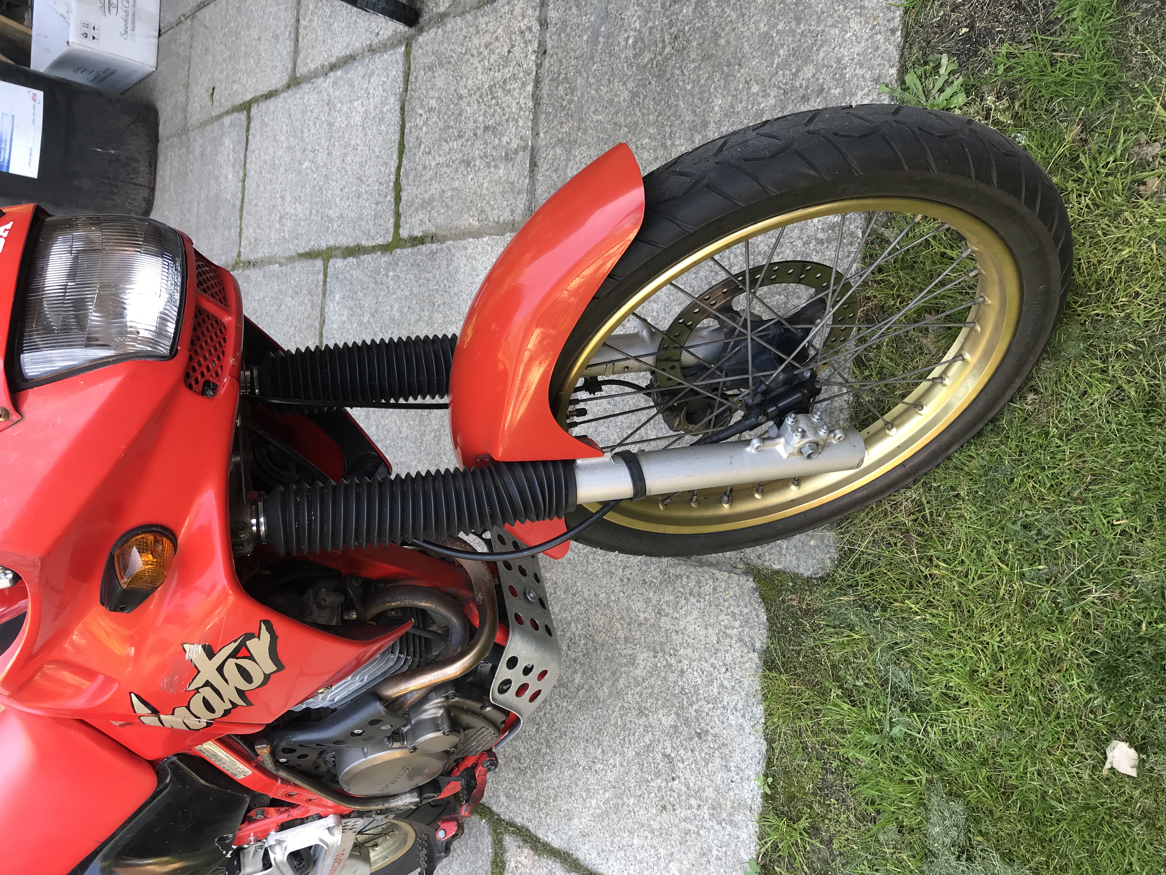

Und so sieht das dann aus mit Reifenbreite 90 vorne und 130 hinten. Conti Trail attack 3.
Absolut nichts für den Grünstreifen, aber auf der Strasse sehr angenehmes Fahren.
