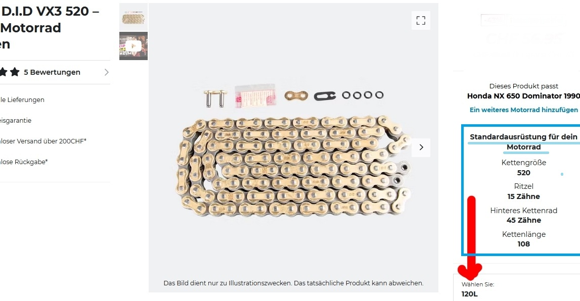

Nein, die beiden Ketten haben nicht 108 Glieder:
kette 120L.jpg (132.24 KiB) 4038 mal betrachtet
Das im von mir blau eingerahmten Kasten gibt nur an, wie die Serienaustattung bei der Domi aussieht, unter anderem hat die Kette da 108 Glieder.
Und unten in der Auswahlbox kannst Du jetzt zwischen einer Kette mit 118 oder 120 Gliedern für deine Bestellung wählen. Die musst Du dann halt passend kürzen.
Guck dir doch einfach mal andere Ketten im Shop für die Domi an. Die Angaben über der Auswahlbox bleiben immer gleich.

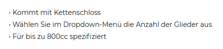

In der Pruduktbeschreibung steht dann auch noch das hier:
Und hier noch mal eine ganz andere Kette mit der Auswahl zwischen 108, 110 oder 112 Gliedern:

Wo liegt denn der Unterschied zwischen den beiden Produkten?
Die haben doch die selbe Bezeichnung.
Fehlt in der Bezeichung etwas?
Es gibt ja die Ketten in der gleichen Qualität, aber in anderen Farben, wie black/clack; black/gold; oder gold/gold.
Re: 46-46-47 Zahnkranz
Verfasst: Do 30. Jan 2025, 21:51
von kc85
Der Unterschied ist, dass auf die mit 120 Gliedern 43% Rabatt gewährt werden und auf die 118er nur 26%. Der Basispreis ist der gleiche.
Wobei in der Produktbeschreibung gar nicht erst drauf eigegangen wird, ob die z.B. gold/schwarz oder stahlfarben sind.
