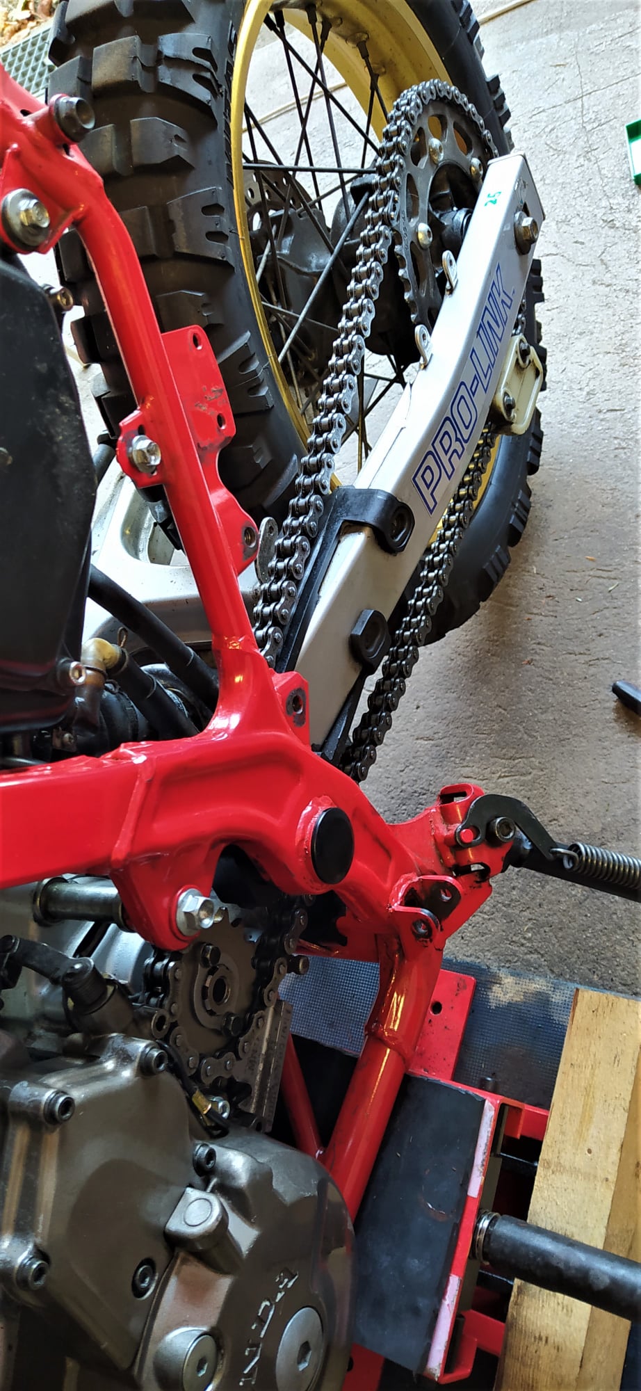

Sicher, dass es eine 110 und nicht 108 ist ?, denn für 110 und deinen Ritzelgössen erscheint mir deine Achse ziemlich weit vorne.
Mach mal ein Bild von der Seite, dass man besser erkennen kann, wo deine Steckachse jetzt im Langloch mit 15-46 (falls wirklich 110 ?) steht
15-47 geht auf jeden Fall mit einer 110er Kette. Habe sogar 16-47 mit einer 110er auf der Domi.

Wie Langer schon schrieb steht die für eine 110er viel zu weit vorne im Langloch.
Bin auf Deine Zählung gespannt.

Ich gehe jetzt mal davon aus, oder hoffe, dass der RD02 Rahmen an der Stelle, Schwingenlagerungspunkt/Motorhalterungen usw. von den Geometrien gleich dem 08er Rahmen ist ?!?

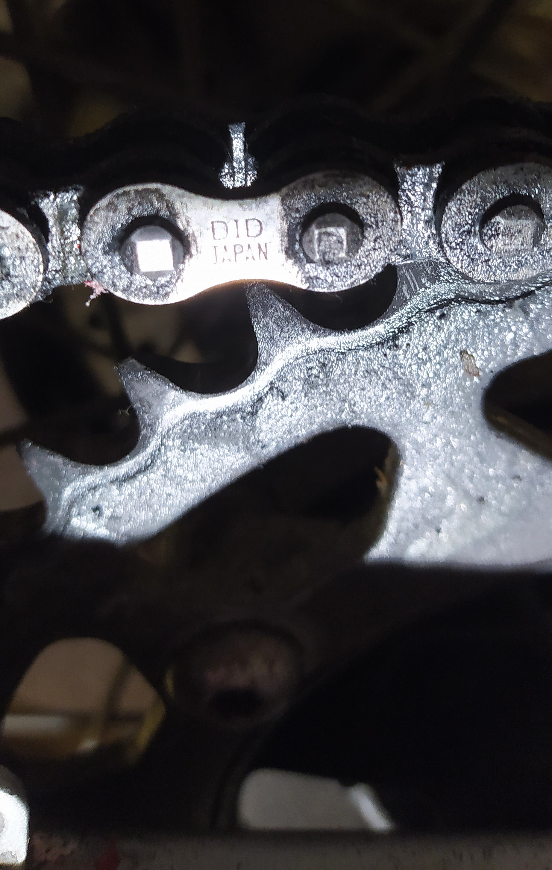

Habe hier Foto von dem Zahnrad... was meint Ihr über den Zustand? ich denke es ist Zeit für ein Wechsel oder ?

also das Kettenrad ist auf alle Fälle reif zum tauschen.

Wenn ihr in diesem Zustand eure Kettenräder tauscht , könnt ihr mir die schicken .Ich fahr dann nochn paar tausend Kilometer drauf .

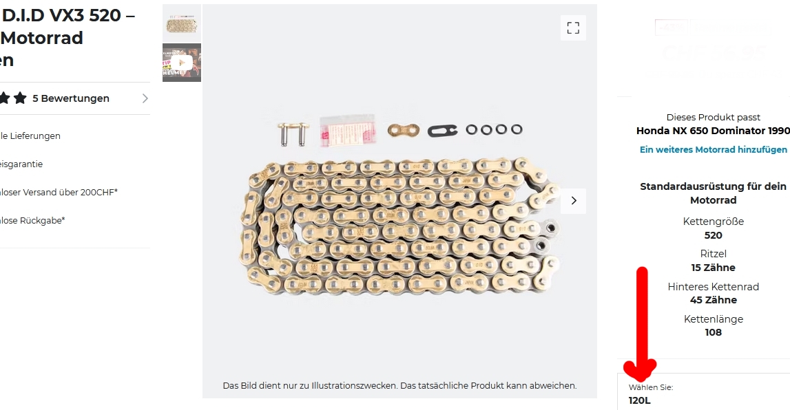

Ich wollte mir die DID 520 VX3 108 Kette kaufen, aber es gibt davon aber zwei Typen, einmal mit der Markierung 118L und einmal mit der Markierung 120L.
Kennt jemand den Unterschied ?
Danke
Danke

118L und 120L steht einfach für die Anzahl der Kettenglieder (118 bzw. 120 Links) uns damit für die Länge der Kette.

Das kann nicht sein. Die Kettenlänge wird explizit in beiden Fällen mit "Kettenlänge 108" angegeben.kc85 hat geschrieben: Do 30. Jan 2025, 15:43 118L und 120L steht einfach für die Anzahl der Kettenglieder (118 bzw. 120 Links) uns damit für die Länge der Kette.

Hoi Steffensteffen hat geschrieben: Do 30. Jan 2025, 16:17Das kann nicht sein. Die Kettenlänge wird explizit in beiden Fällen mit "Kettenlänge 108" angegeben.kc85 hat geschrieben: Do 30. Jan 2025, 15:43 118L und 120L steht einfach für die Anzahl der Kettenglieder (118 bzw. 120 Links) uns damit für die Länge der Kette.
Ich glaube nicht dass das die Bezeichnung für die Länge ist, weil der Preisunterschied zwischen den beiden Ketten erheblich ist.
Habe dem Anbieter ein Email geschrieben, bin auf die Antwort gespannt.

Ihr müsst schon genau hinschauen, was da steht.
Da steht eben nicht "Kettenlänge 108 Kettenglieder". Da steht: Standardausrüstung bei der 1990er Domi ist ... 108 Kettenglieder.
Und dann passt logischerweise sowohl eine Kette mit 118 und auch eine mit 120 Gliedern. Denn die kann man ja bei Bedarf entsprechend kürzen.

Sorry aber das verstehe ich jetzt nicht.. beide Ketten haben 108 Gliederkc85 hat geschrieben: Do 30. Jan 2025, 18:24 Ihr müsst schon genau hinschauen, was da steht.
Du schreibst etwas über die Länge .. 108 Glieder ergeben doch bei beiden die Länge, oder?
Die 118 oder 120 haben doch nichts mit der Länge zu tun, oder sehe ich das falsch?
