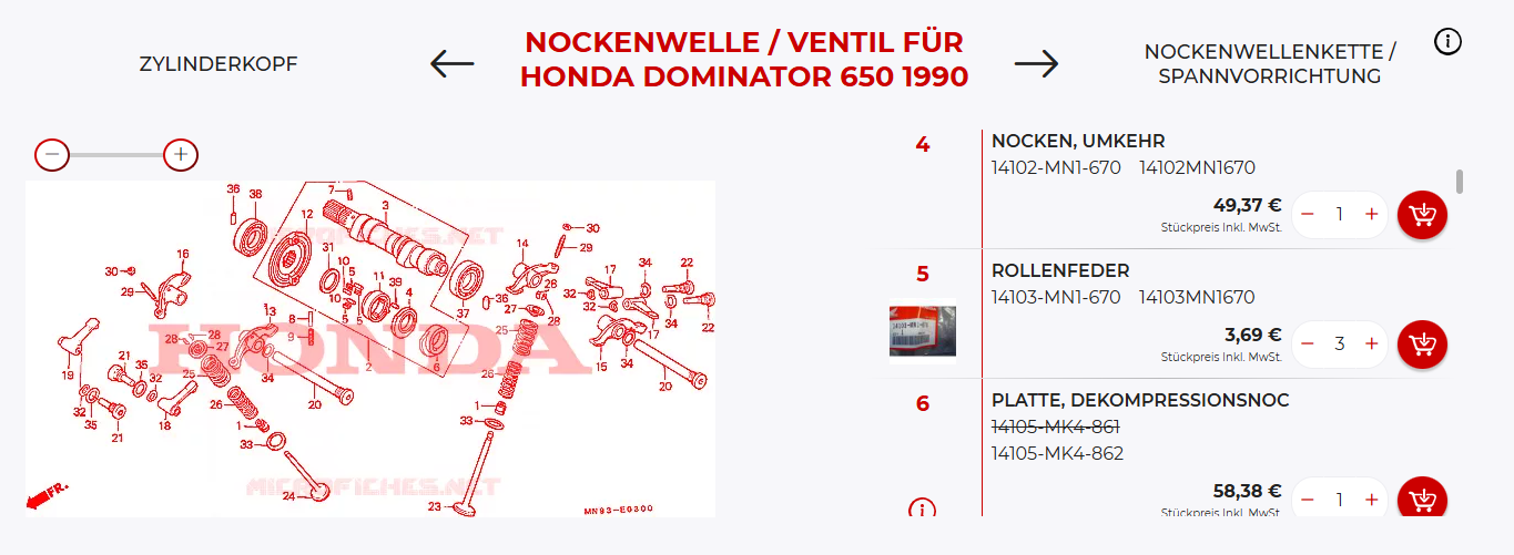

Ich versuche es nochmal:
Das Teil Nr. 6 ist der Auto-Deko-Nocken. Der hat intern eine kleine Feder, die den nach rechts drückt. Und intern eine spezielle Konstruktion, die ich auch noch nicht richtig verstanden habe, die es ermöglicht, den notwendigen Druck auf den Kipphebel zur Öffnung des Auslaßventils auszuüben, aber gleichzeitig ermöglicht, bei steigender Drehzahl durch Fliehkraft den Nocken zurückzuziehen, damit er keine Funktion mehr ausübt, bis der Motor wieder gestartet werden muß. Diese rechte Seite ist der Teil, der auf den Kipphebel drückt, der die Dekofunktion ausübt. Die linke Seite mit der langen Nase ist das Fliehgewicht, hat sonst keinen Eingriff, keine weitere Funktion. Die große Beweglichkeit auf der Nockenwelle, die "klapprige Konstruktion" ist die Voraussetzung für die korrekte Funktion, auch wenn das nicht auf den ersten Blick einleuchtet.
Sollte die interne kleine Druckfeder, die auf dem Bild nicht gezeigt wird, die es nicht einzeln zu kaufen gibt, die Teil des Teils Nr. 6 ist, defekt sein, passiert rein gar nichts. Dann findet lediglich keine Auto-Deko-Funktion mehr statt. Es klappert auch nichts bei laufendem Motor, weil das Fliehgewicht bereits weit unter Leeraufdrehzahl den Auto-Deko-Nocken an die Nockenwelle zieht/presst und damit vom Kipphebel entfernt.
Würde an dieser Stelle die Physik versagen und bei laufendem Motor ständig das rechte Auslaßventil kurz geöffnet werden, hätte der Motor zum einen keine Leistung und zum anderen würde es ständig zu "Fehlzündungen" kommen, weil sich das unverbrannte Benzin-Luft-Gemisch im Auspuff sammelt und irgendwann im Ganzen explodiert.
Die Teile 4, 5, 10, 11, 31, 39 bilden zusammen den Anti-Rückschlag-Nocken und haben mit der Auto-Deko-Funktion rein gar nichts zu tun.
Kleine Korrektur: Das Teil Nr. 7 dürfte die Feder sein, die den Auto-Deko-Nocken in die Funktionsstellung drückt. Ist wohl doch einzeln zu kaufen und nicht integrierter Teil von Teil Nr. 6.
