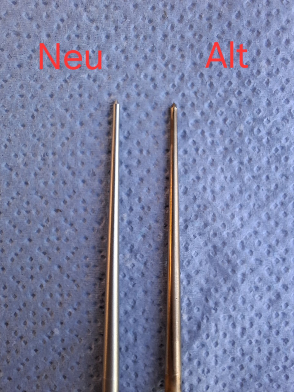

Weiteres Update zum Spritverbrauch:
langer hat geschrieben: Do 19. Mär 2026, 21:59 Würde immer die original Keihin Nadel verwenden, keine aus dem Zubehör.
Die Form und Oberfläche der Keihin Nadel ist einzigartig und essentiell für die Abstimmung. Klingt vielleicht merkwürdig, bei einem "so einfach" aussehenden Teil,
aber das bekommt kein nachahmender Fremdhersteller genau so hin.
Normalerweise gibt es beim Domi Keihin (bei anderen Herstellern sieht das anders aus, ja) keinen Verschleiss an der Nadel.
Ob die Nadel noch gut ist, lässt sich auch ohne Messmittel sehr gut optisch feststellen. Bei gutem Licht, evtl. mit Lupe zwischen den Fingern gedreht,
sieht man sofort, ob es Abflachungen und raue Stellen durch Berührung bei Vibration gegeben hat, oder ob die überall noch rund und glatt ist.
Wenn du da nichts sehen kannst, unbedingt wieder diese Keihin Nadel rein und weg mit der aus dem Zubehör.
Hier einmal ein Foto der alten und neuen Düsennadel, ob die alte Düsennadel eine Originale ist, kann ich allerdings nicht sagen:
Düsennadel alt und neu

Auf der Schachtel steht "Made in Japan". Zugegebenermaßen ist mir das aber auch egal, da der Verbrauch mit beiden Nadeln gleich ist. Für mich bedeutet das, dass es nicht an der Düsennadel liegt und ich weiter auf Fehlersuche gehen werde.
Deswegen würde ich an der Stelle gerne Fragen inwiefern der Choke etwas damit zu tun haben könnte. Ist diese kleine Feder am Choke vielleicht dafür verantwortlich, dass der Choke nicht mehr zu 100% schließt? Oder anders gefragt, wie stelle ich am besten fest ob der Choke nicht richtig schließt?
