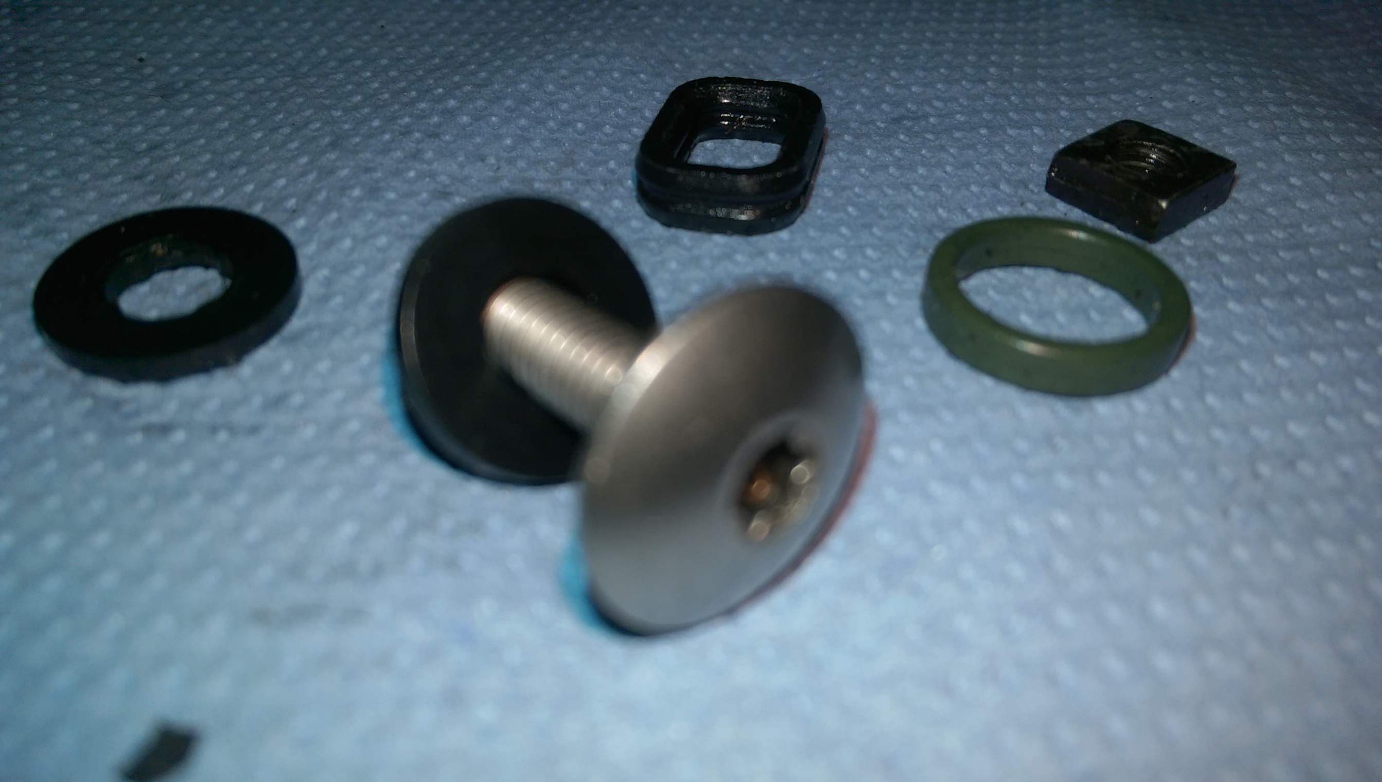

Hier nochmals ein paar Fottos.
die Schraube hat eine Kunstoffunterlegscheibe und eine war noch lose dabei.
Der Kopf hat eine Innensechskannt.

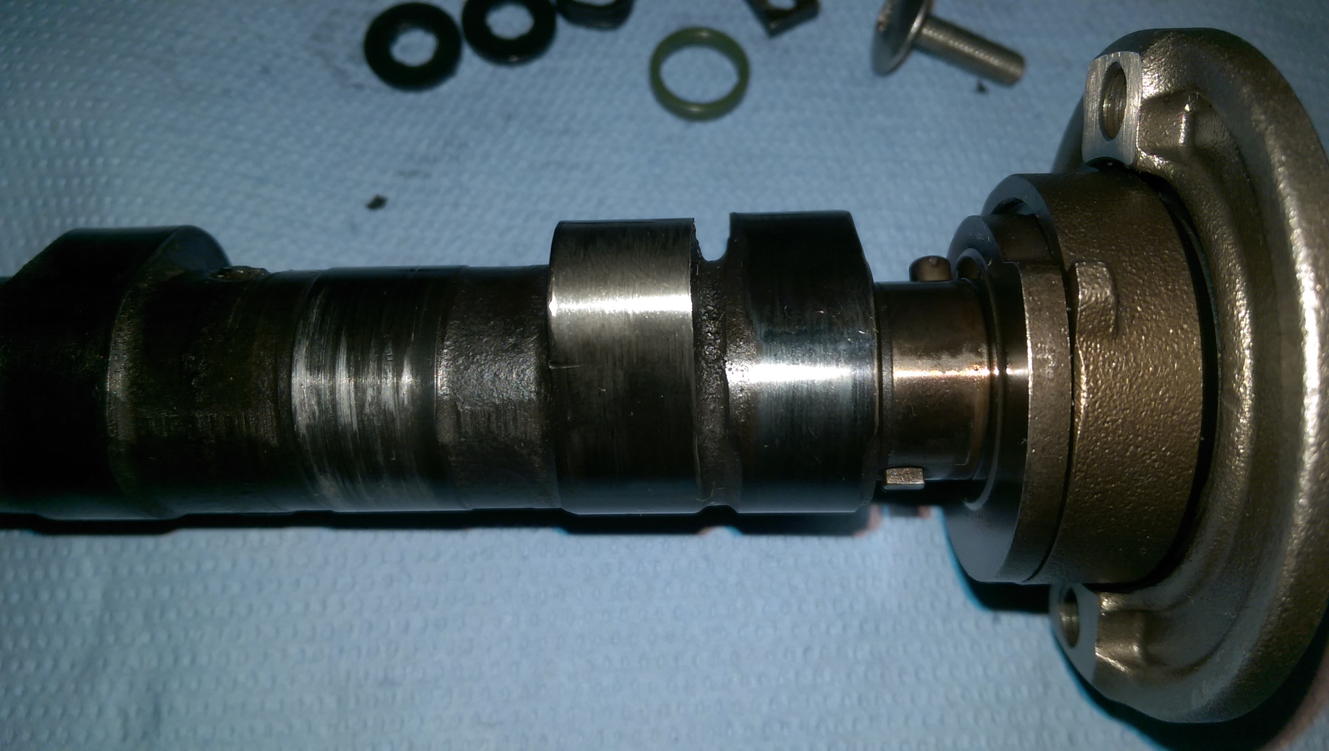

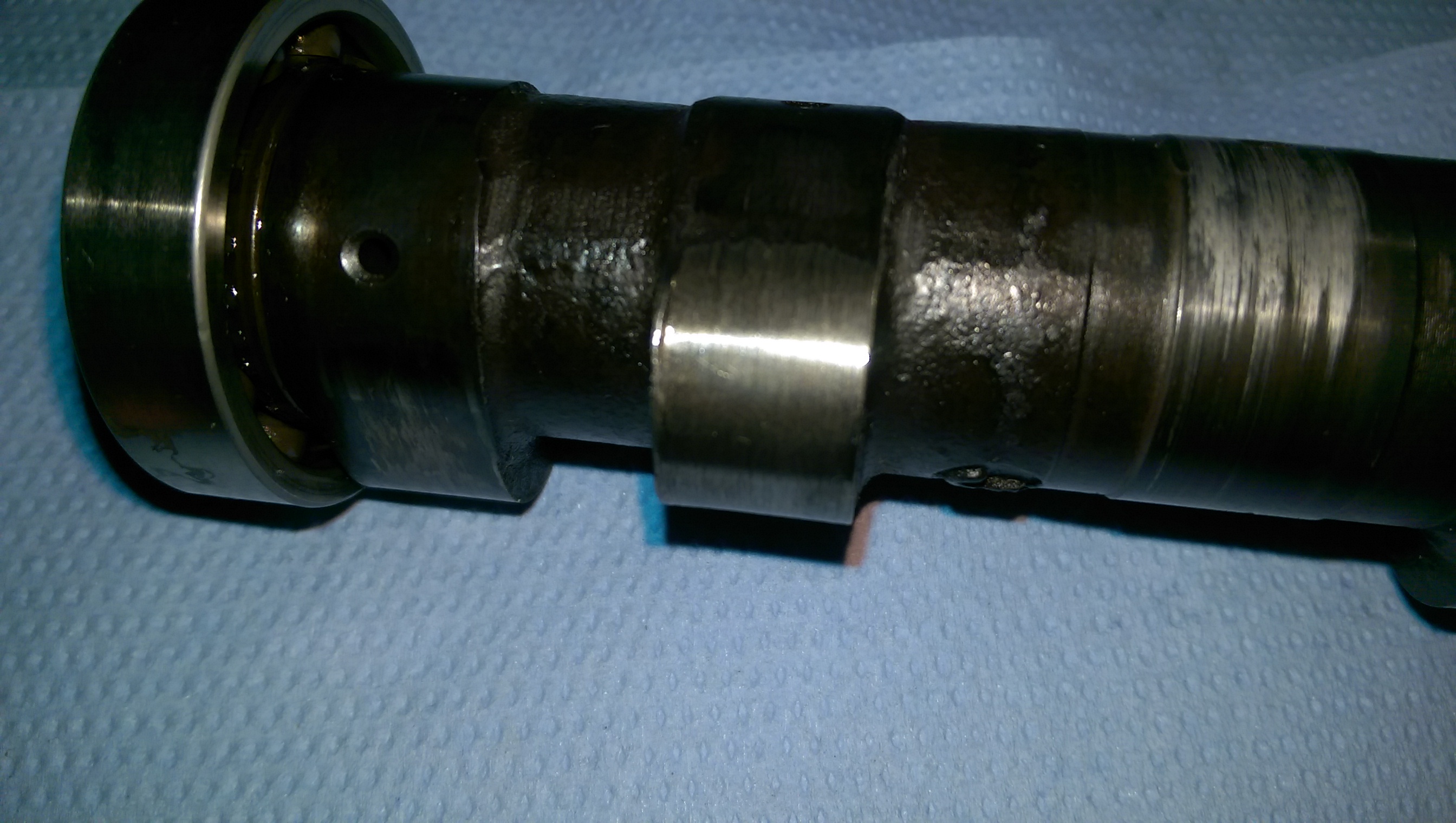

Nockenwelle:

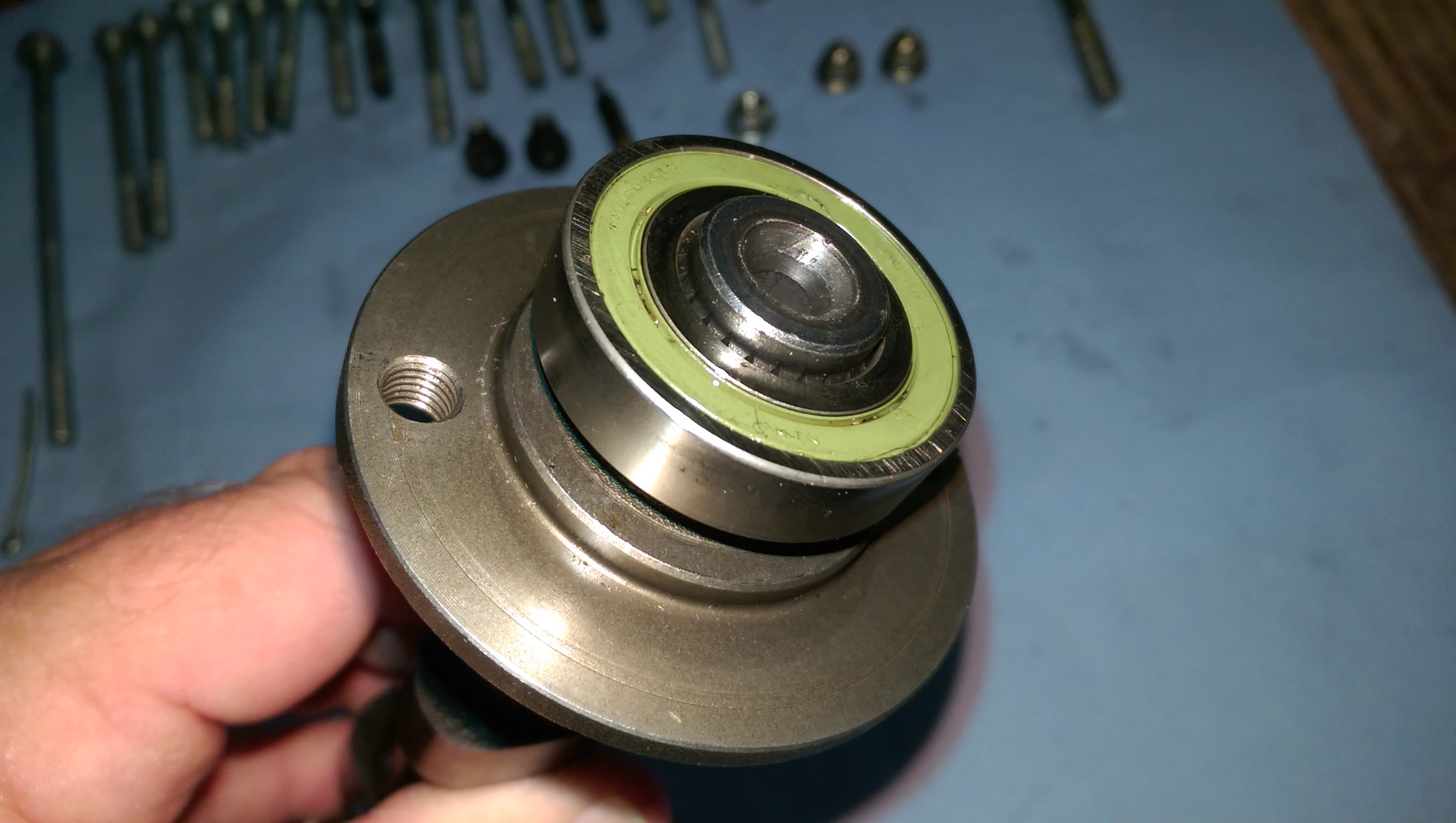

Der Ersatzmotor
Noch das andere Lager.

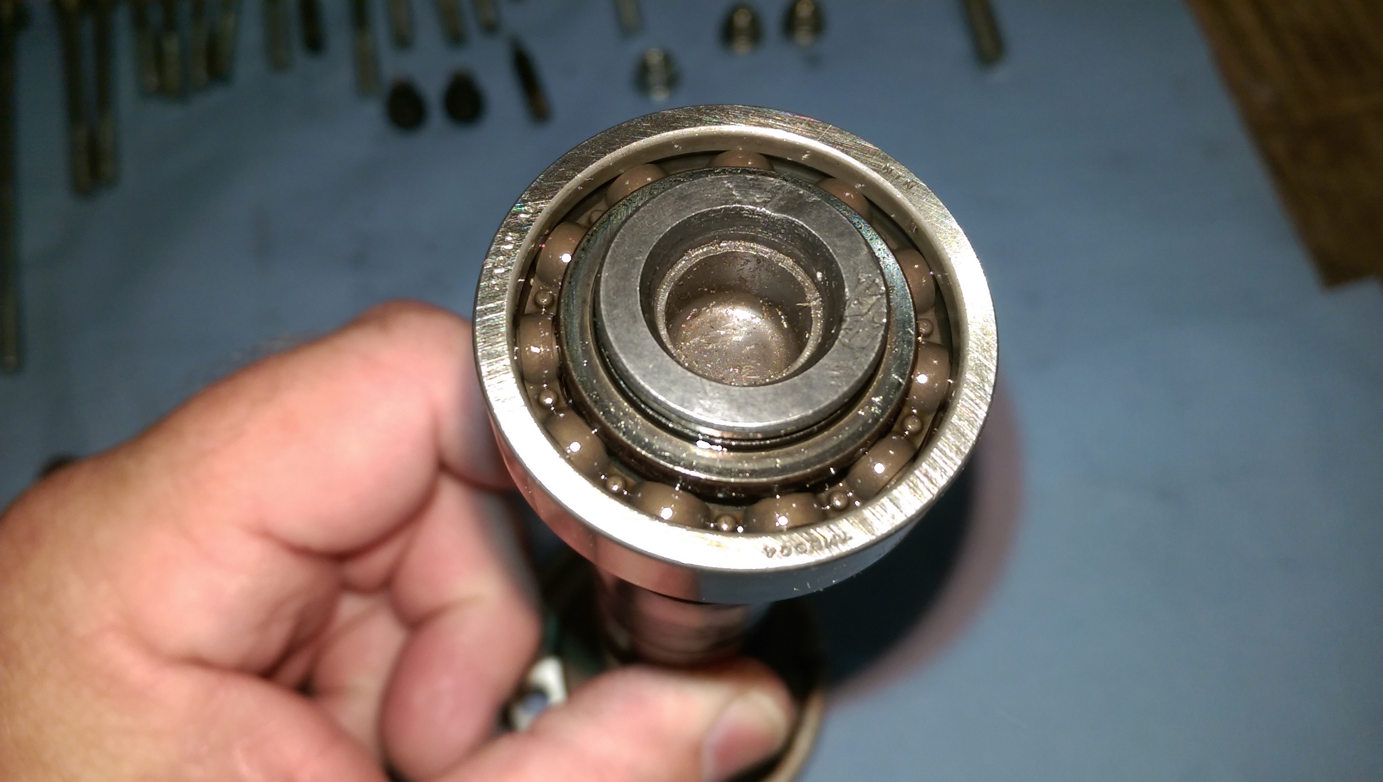

Re: Neuer Ersatzmotor
Das sind doch Späne in dem Lager. :cry:
Nicht gut.

Die silberne Schraube mit dem großen Kopf, Kunststoffunterlegescheibe und Innensechskant kann ich nicht zuordnen.
Hat Ähnlichkeit mit der Schraube zur Verkleidungsbefestigung seitlich vorn.
Die hat aber eigentlich einen Kreuzschlitzeingriff.
Vielleicht ist es eine eigene Lösung.
Habe fast genau solche Schrauben mit Kunststoffunterlegscheibe bei meiner Cagiva im Einsatz, zur Befestigung von lackierten Verkleidungsteilen.
Nockenwelle ist hin.
Nicht wegwerfen.
Vielleicht will sie jemand im Tausch haben, also mit Wertausgleich.
Oft werden solche Wellen ja nachgeschliffen, dann kann man aber nicht mehr den Dekomechansismus verwenden.
Die Spähne in diesem Lager können in jedem Lager und überall im Motor, sein.
Muss man gut prüfen und alles gut reinigen.
Eigentlich auch den Rahmen, wegen Öltank und alle Ölleitungen.

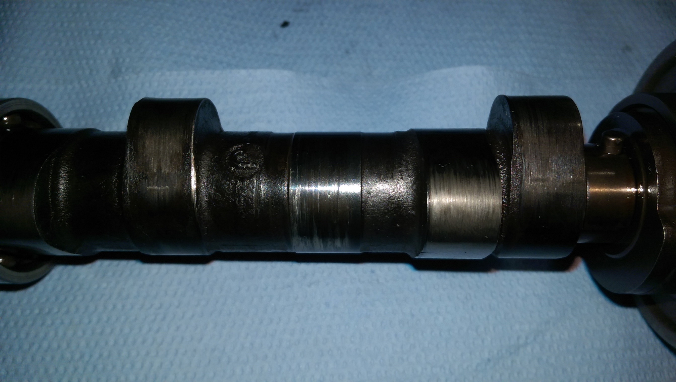

Im alten Forum hatten wir dieses Thema schon einmal, meine ich.
Ich hatte mal in einem XBR-Forum die Aussage gelesen, dass das mittlere Lager nicht unbedingt nötig ist.
Da wurde, aufgrund von Verschleiß sogar bewusst noch etwas abgetragen.
Ein richtiges Gleitlager ist es ja eigentlich nicht aus meiner Sicht.
Soll wohl Durchbiegungen der Nockenwelle auffangen.
Und drei Rollenlager gehen nun mal nicht.
Ich würde die Stelle im Kopf glätten und es damit probieren.
Sonst macht der Kopf ja noch einen guten Eindruck, kann keinen Riss erkennen.

So sehe ich das auch´. Seit wann kann weiches Alu als Lagerschale gelten?
Die äußeren Lageraufnahmen haben kein Verschleiß.
Späne habe ich in dem Motorblock nicht gefunden. Nur Abrieb unten im Sumpf, der so fein ist wie Graphit.
Zum Ventilausbau fehlt mir noch die große Zwinge. Ist bestellt. Ich dachte nicht, das ich so schnell ins Innere des Motors schauen werde. :D
Und dann schaue ich mir genau die Sitze an, und wechsle auch gleich die Schaftdichtungen.
Die Nockenwelle hat auf einer Nocke schon Untermaß. Ich glaube nicht, das man da noch schleifen kann.
DAs gleiche gilt für die Kipphebel.
Die andere Schraube (Innentorx, 5x20) scheint wohl von einem anderen Motorrad zu sein. Auch die schwarzen Kunststoff Uscheiben. Die Vierkantmutter passt zur Schraube.
Bleibt noch der grüne O-Ring und der viereckige O-Ring.
Grüner O-Ring. Steigleitung von der Ölpumpe zum Rahmen.
Das ist sicher kein richtiges Lager. Aber falls schon zu viel abgetragen ist kann die Nockenwelle sich verziehen. Da liegt schon ordentlich Dampf drauf. Passiert eigentlich meistens bei scharfen Nocken.

Nockenwellen direkt im Alu laufen zu lassen ist schon üblich.
So lange Öl da ist, ist ja auch bei der Domi kein Problem an dieser Stelle.
Bei meinen XT/TT 600 Yamahas lief die Nockenwelle komplett im Alu als Gleitlager.
Das die äußeren Lagersitze keinen Verschleiß zeigen ist gut.
Manchmal dreht sich wohl auch so ein Außenring mit und beschädigt den Lagersitz im Kopf.

Um wieviel hat sich die Nockenhöhe reduziert bei der Nockenwelle?
Mit Nachschleifen ist gemeint, dass man den Grundkreis kleiner macht und damit wieder die alte Nockenhöhe erreicht.
Die Welle muss dann aber neu oberflächengehärtet werden.
So werden oft auch Tuningwellen erstellt.
Mit einfach Nachschleifen ist es bei den Kipphebeln auch nicht getan.
