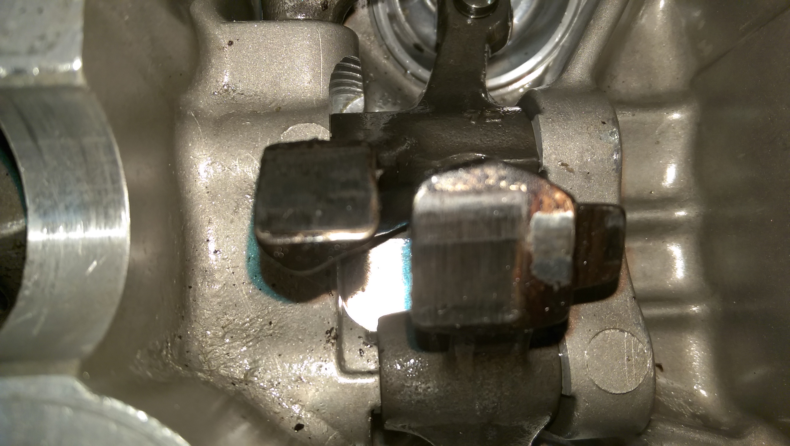

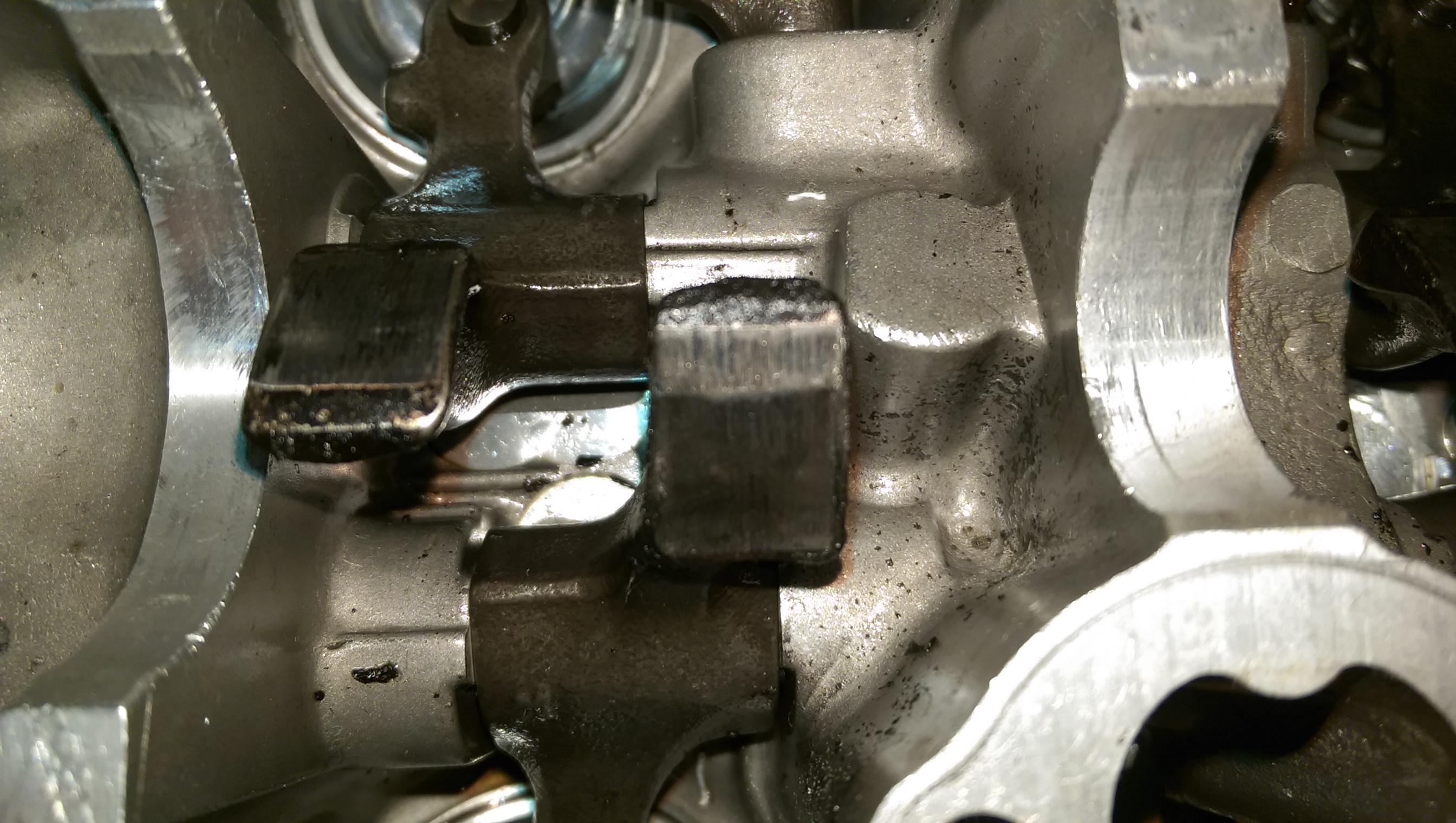

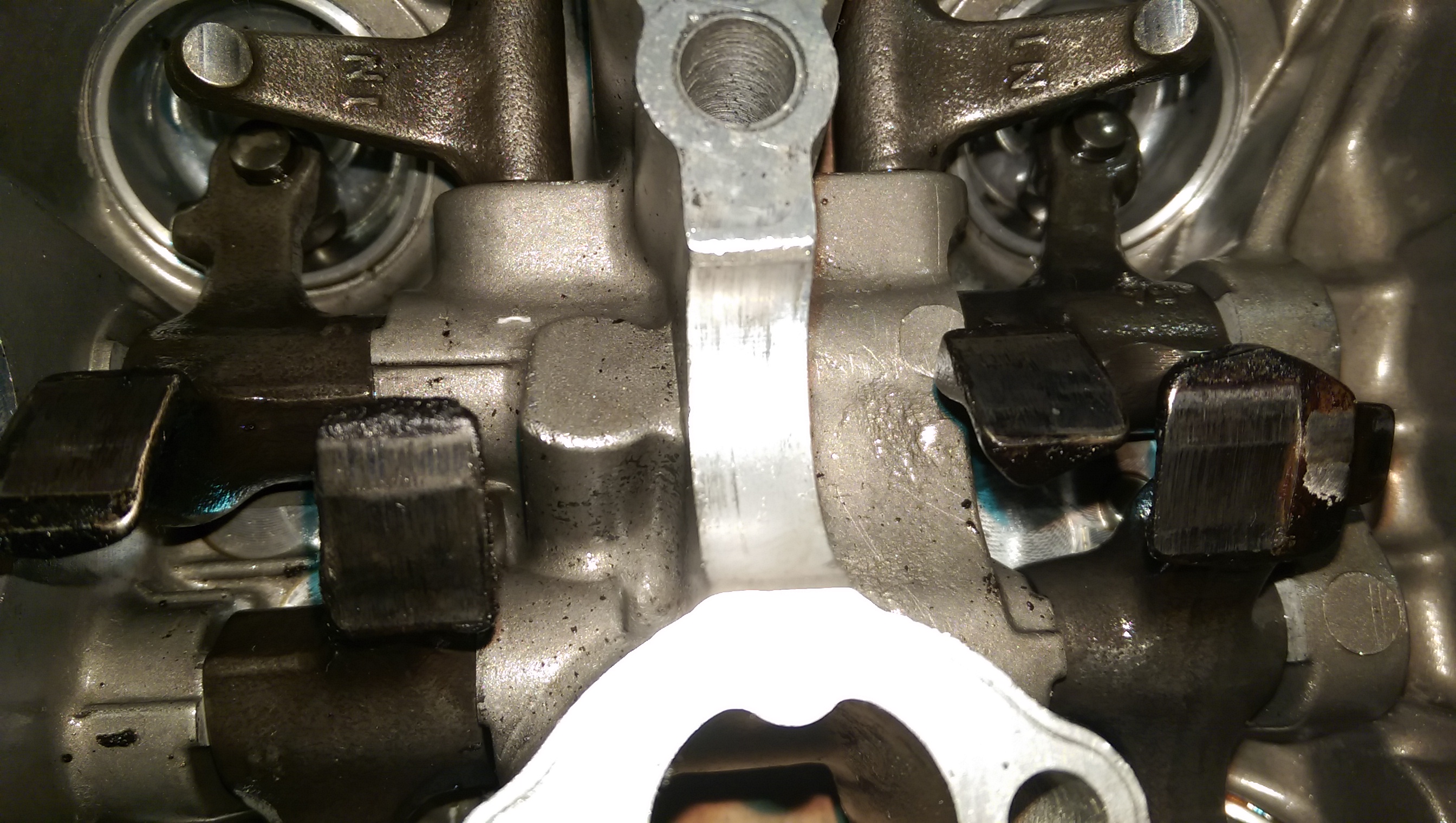

Die Kipphebel, oder sagen wir zwei davon, sind von der Nockenwelle eingeschliffen und haben eine hohle Stelle. die anderen würde ich drin lassen. Die gefallen mir noch.

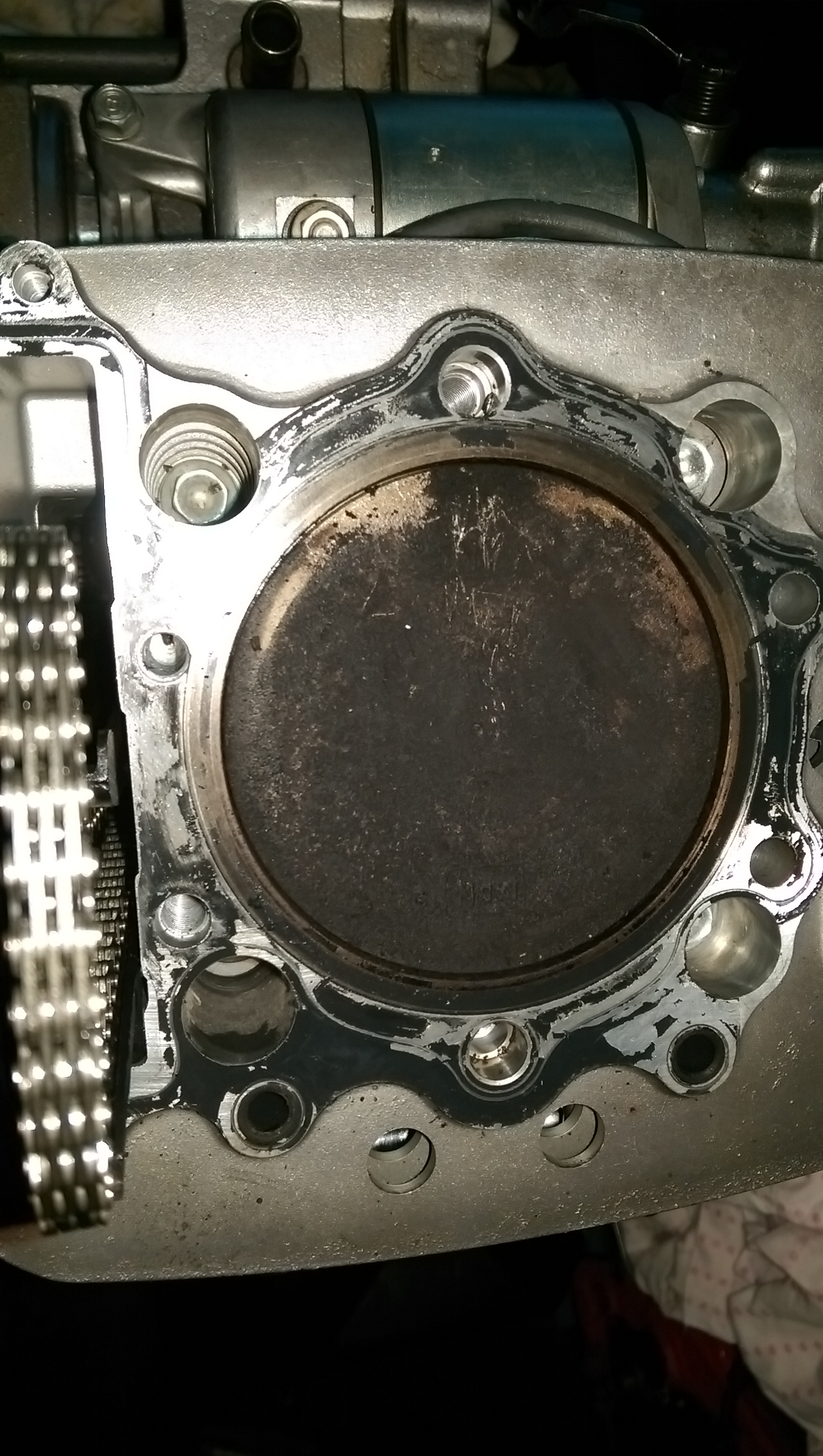

Kolbenlauffläche auch gut. Keine Riefen.
Der Motor sieht äußerlich eigentlich nicht aus wie 25 Tkm, eher weniger.

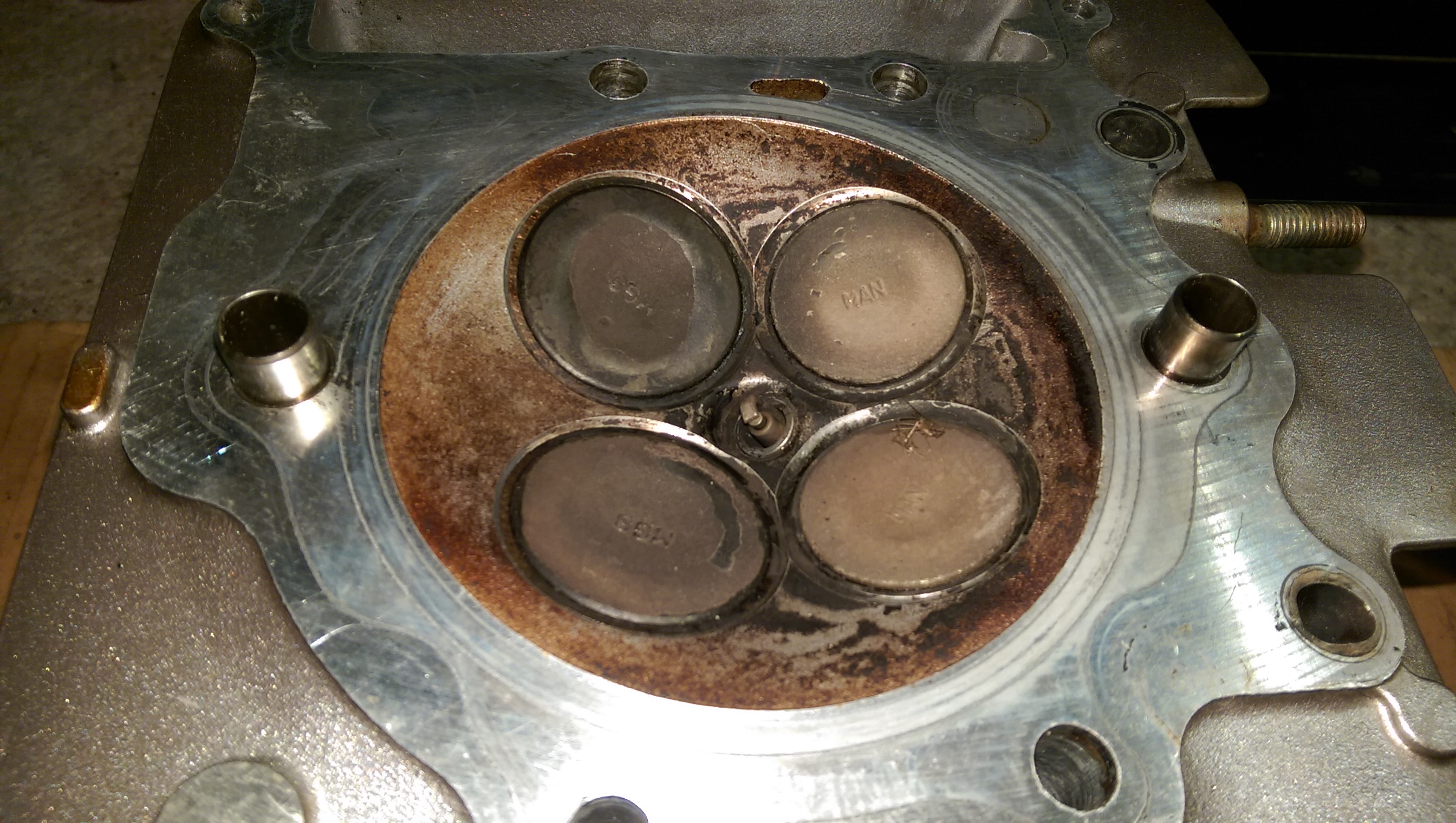

Gibt es ein Mittel um die Kohle aus dem Brennraum/Auslass zu entfernen? Ist nur ein bisschen. Ich habe es erstmal mit Vergaserreiniger versucht. :D
Ventilschaftdichtungen erneuern? Um die Ventilfedern ist nichts braunes zu sehen. Wie neu.

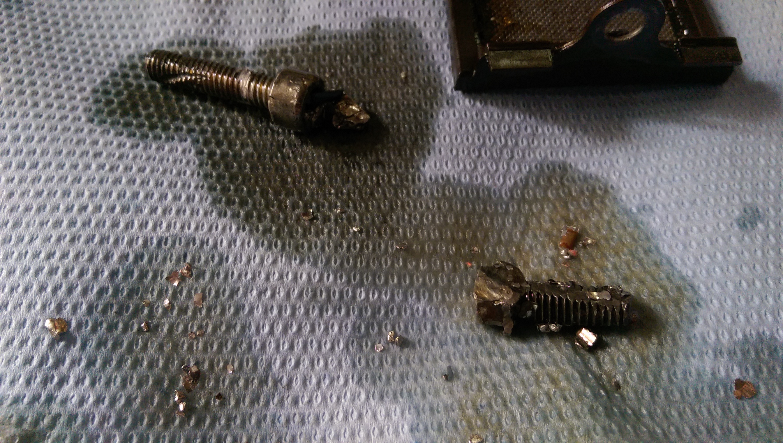

Hier mal ein paar Fottos:
Beiträge: 5405
Re: Schrauben und Aluteile im Sumpf gefunden und Ersatzmotor

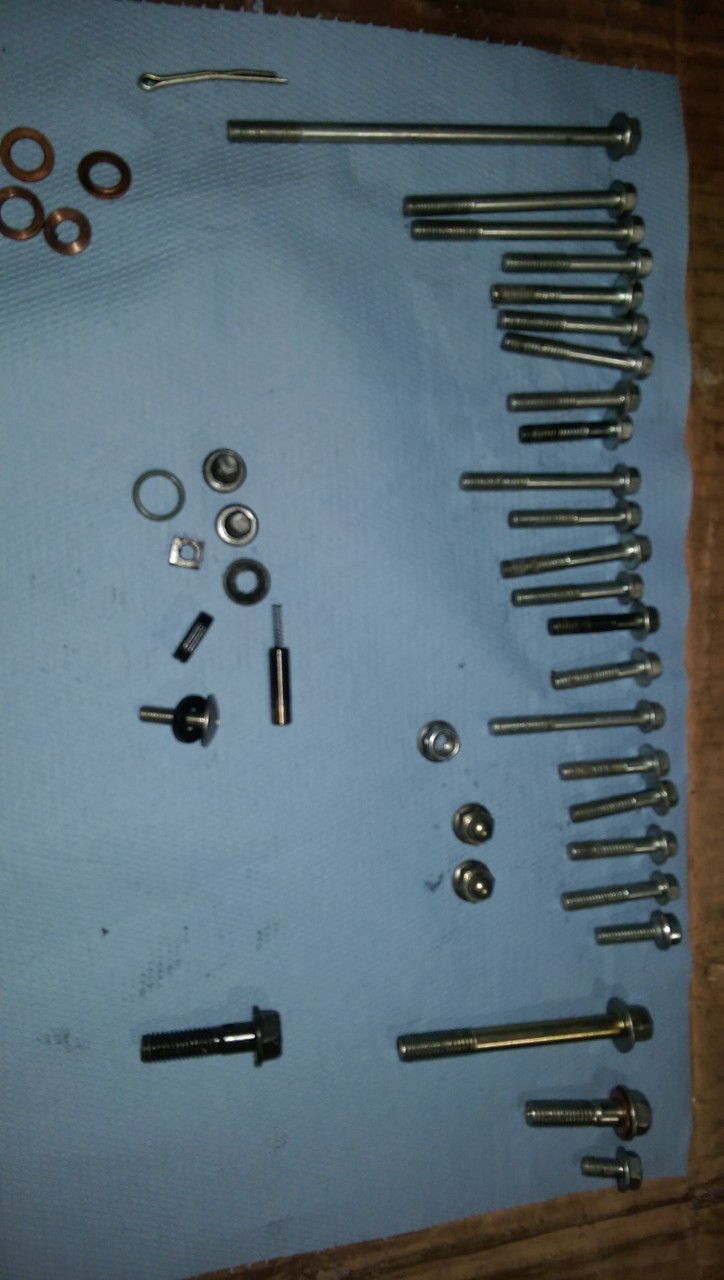

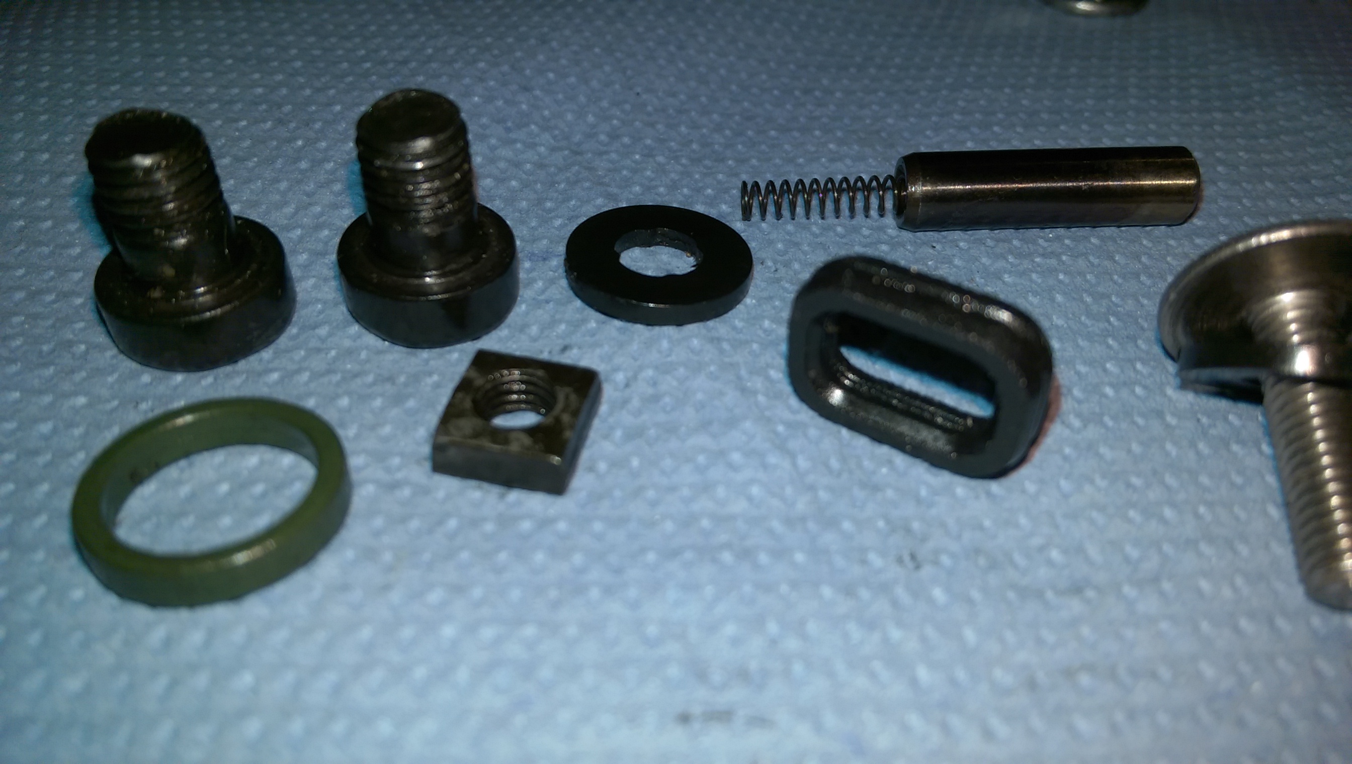

Was sind das für Teile/Schrauben?
Es ist nicht gesagt, das die Teile unbedingt zur Domi gehören.
Die gesamte Ausbeute:
Fotos von der Nockenwelle kommen noch.
Die Lager sind jedenfalls in Ordnung. Das Lager, was einseitig zu ist, hatte eine kleine Beschädigung in der Abdeckung, was es ein bisschen schwergängig machte. Habe ich repariert.

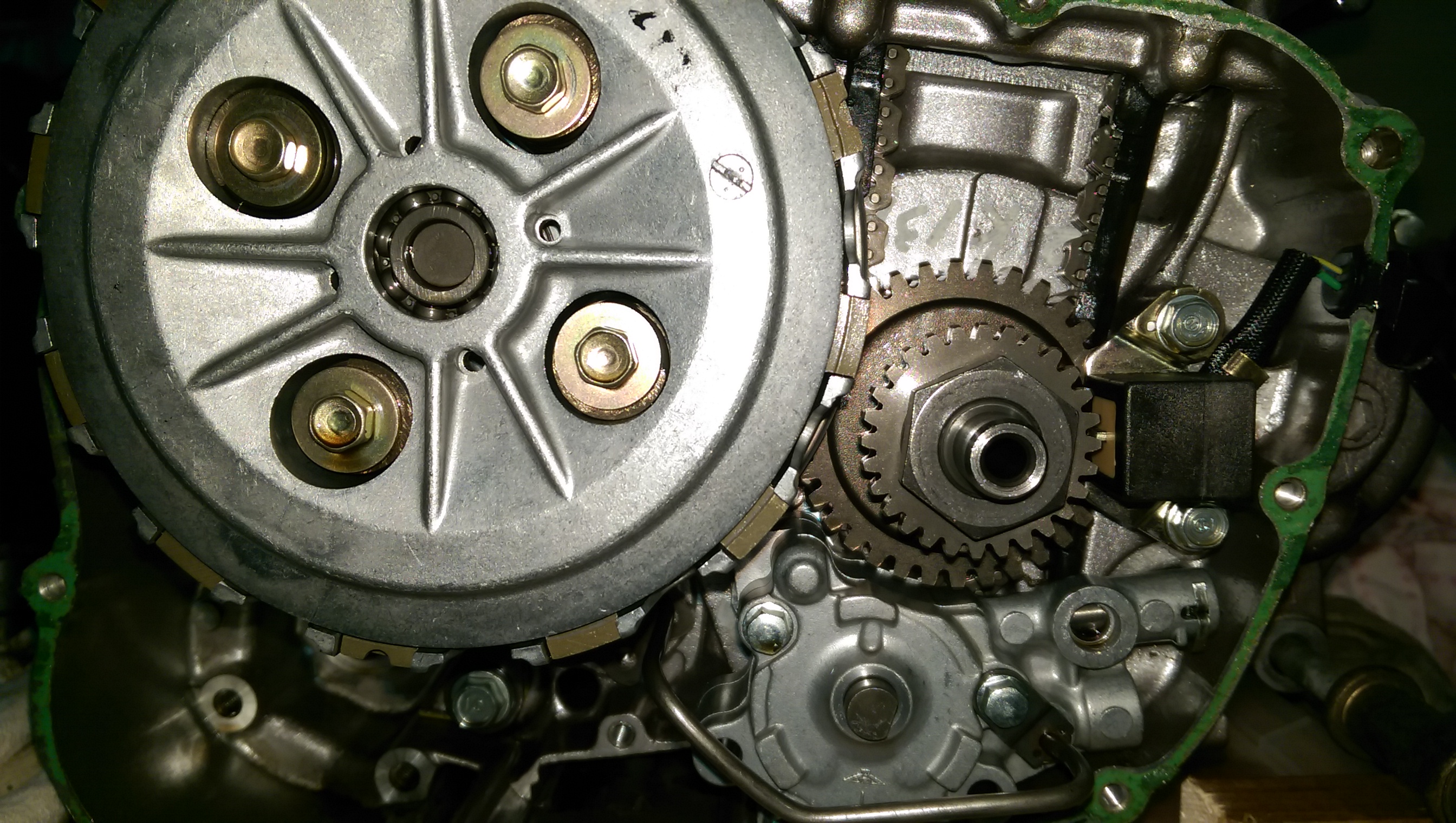

Ach das habe ich auch noch auf die Platte gebannt:
Ist aber schon sauber gemacht.

Den grünen Dichtring und den Stift mit Feder hab ich schon gesehen. Gehört zur Domi. Der Dichtring ist von einer Ölleitung. Fehlt der vielleicht an der Steigleitung? Der Stift war mein ich im Kopf. Aber ist schon ne ganze Weile her das ich den Motor zusammen gesetzt hab.

Die kleine quadratische Flachmutter könnte zum Klemmen der Zylinderkopfdeckelschrauben im vorderen Bereich neben der Zündkerze verwendet worden sein.
Schau mal nach ob die Gewinde im Kopf vor den Auslassventilen noch tragen.
Ist nicht normal, wird aber schon mal gemacht wenn die Gewinde defekt sind und kein Helicoil o.ä. eingearbeitet werden soll.

Moin Andi,
3 Teile habe ich erkannt.
Grüße tommy

Die Unterlegscheibe könnte eine von den Zylinder- oder Zylinderkopfschrauben sein.
Bei der Rechteckmutter glaube ich nicht, dass sie zur Domi gehört.
Mach maln Bild vom Kopf der silbernen Schraube mit dem großen Kopf, so, dass man den Eingriff sieht.
Grüße tommy

Stift und Feder wahrscheinlich Nr. 8+9 auf dem Bild der Nockenwelle:

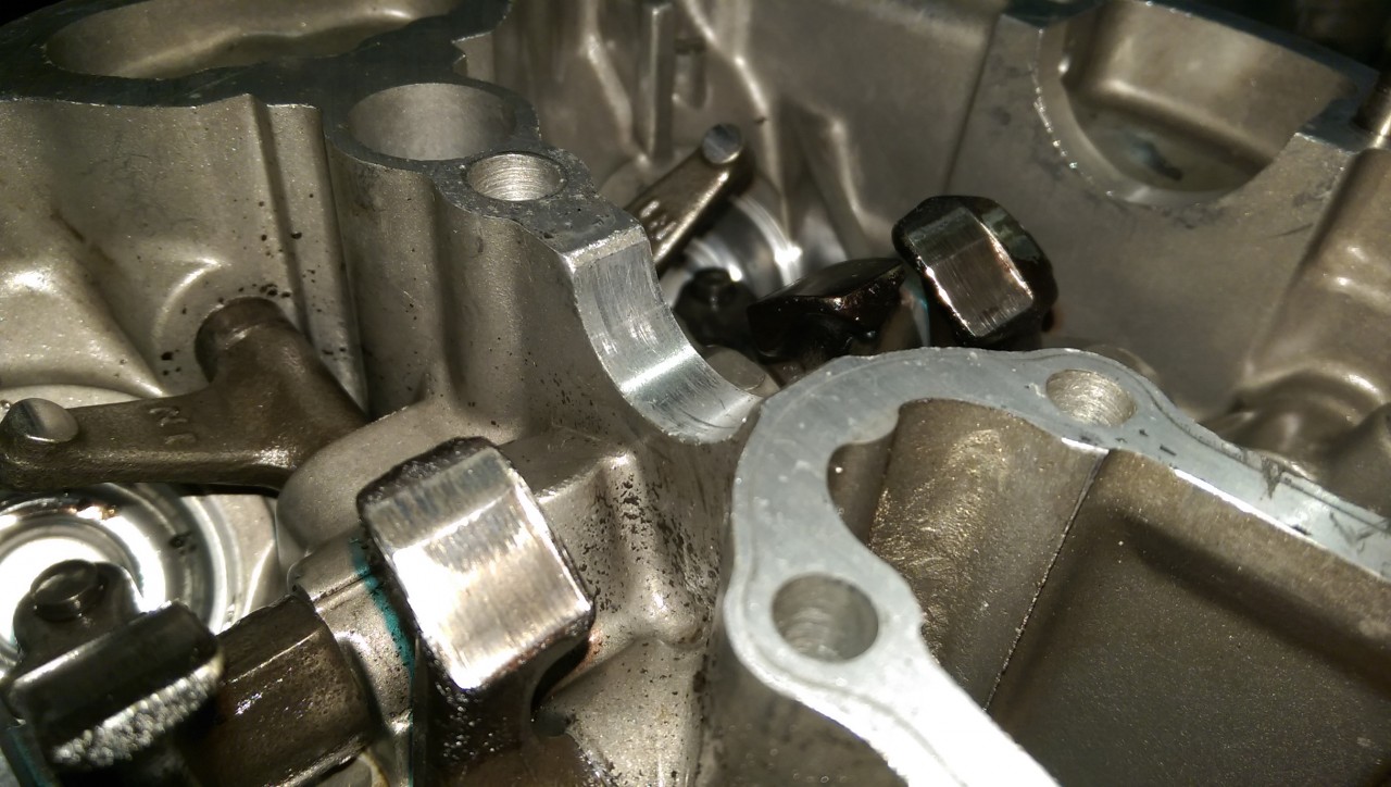

Die Kipphebel sind aus meiner Sicht alle hin.

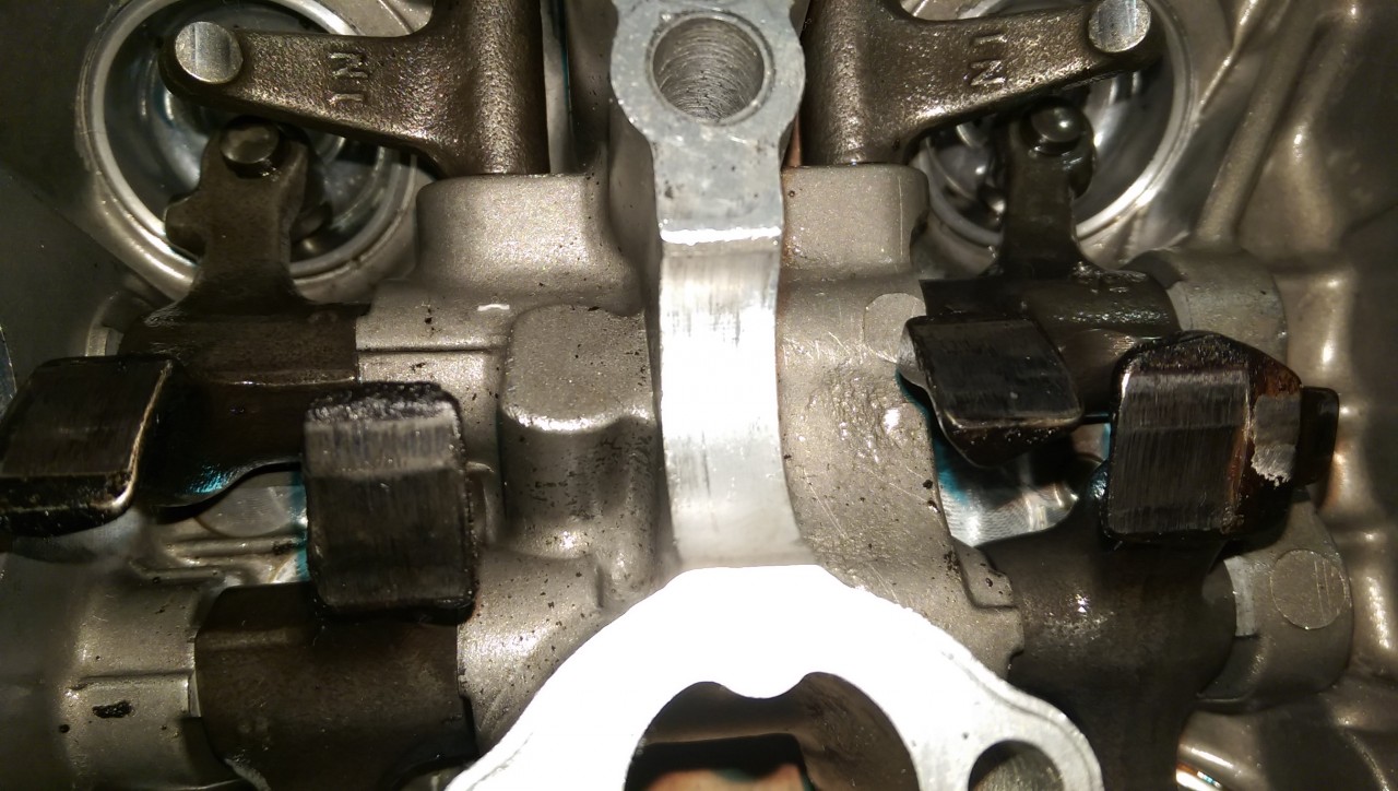

Habe mal die Verschleißgrenze der Nockenerhöhung mit meinen Messdaten verglichen....sie ist i...A.....
Was sagt Ihr zu den ausgeschliffenen Kipphebel?
Wie kann das passieren? Zu wenig Öl? Zu heiß?

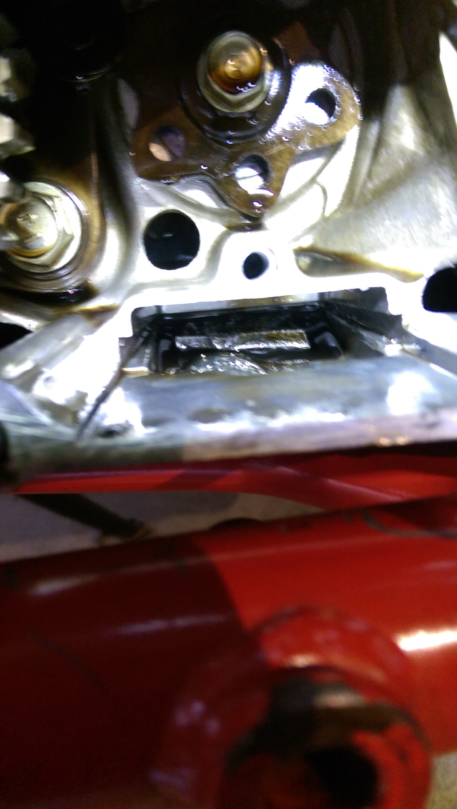

Bild von der Nockenwelle wäre noch interessant.
Und vom oberen Pleuellager.

Kein Öl war da mehr.

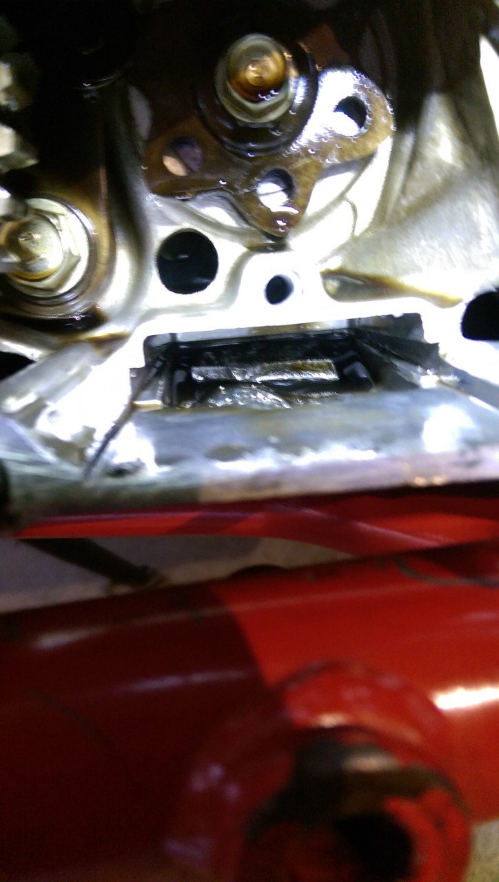

tommy89 hat geschrieben:Ist ja überhaupt ein Ding, dass der Motor mit Schrauben im Ölsumpf gelaufen ist.
Welche Schrauben und Aluteile waren denn da drin?
So wie das Nockenwellenlager kann jedes Lager was von dem Dreck abbekommen haben.
Würde ihn gut sauber machen, der Motor.
Bin mal gespannt, wie die Ölpumpe innen aussieht.
Grüße tommy
Das sind zwei verschiedene Motoren.
Der Schraubenmotor ist noch eingebaut/zusammengebaut. Der ist prima gelaufen, nur habe ich jetzt nach dem Fund Angst, das die Teile ins Getriebe hochschlagen und sich festklemmen.
Die Fotos stammen vom neu besorgten Ersatzmotor.

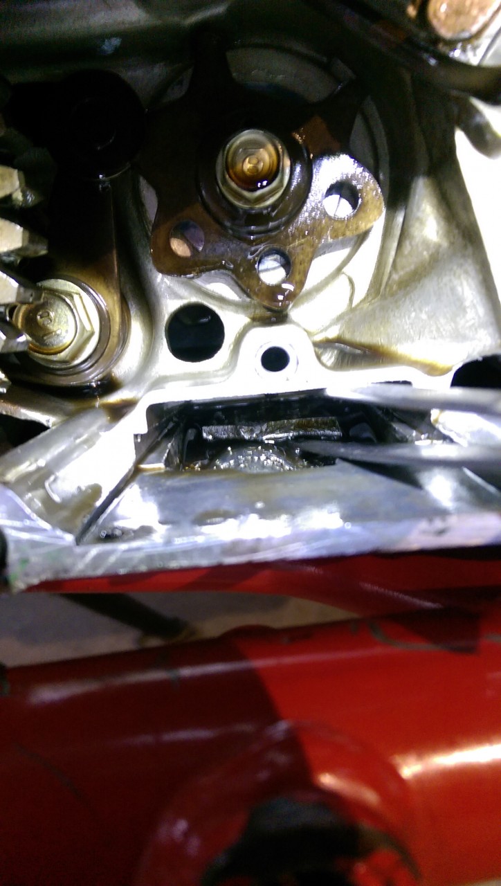

Okay, verstanden.
An die Teile müsste man von der Kupplungsseite evtl. drankommen um sie rauszuholen.

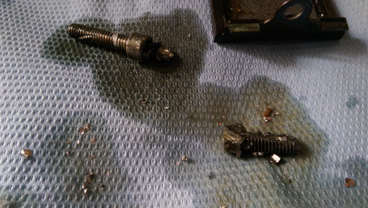

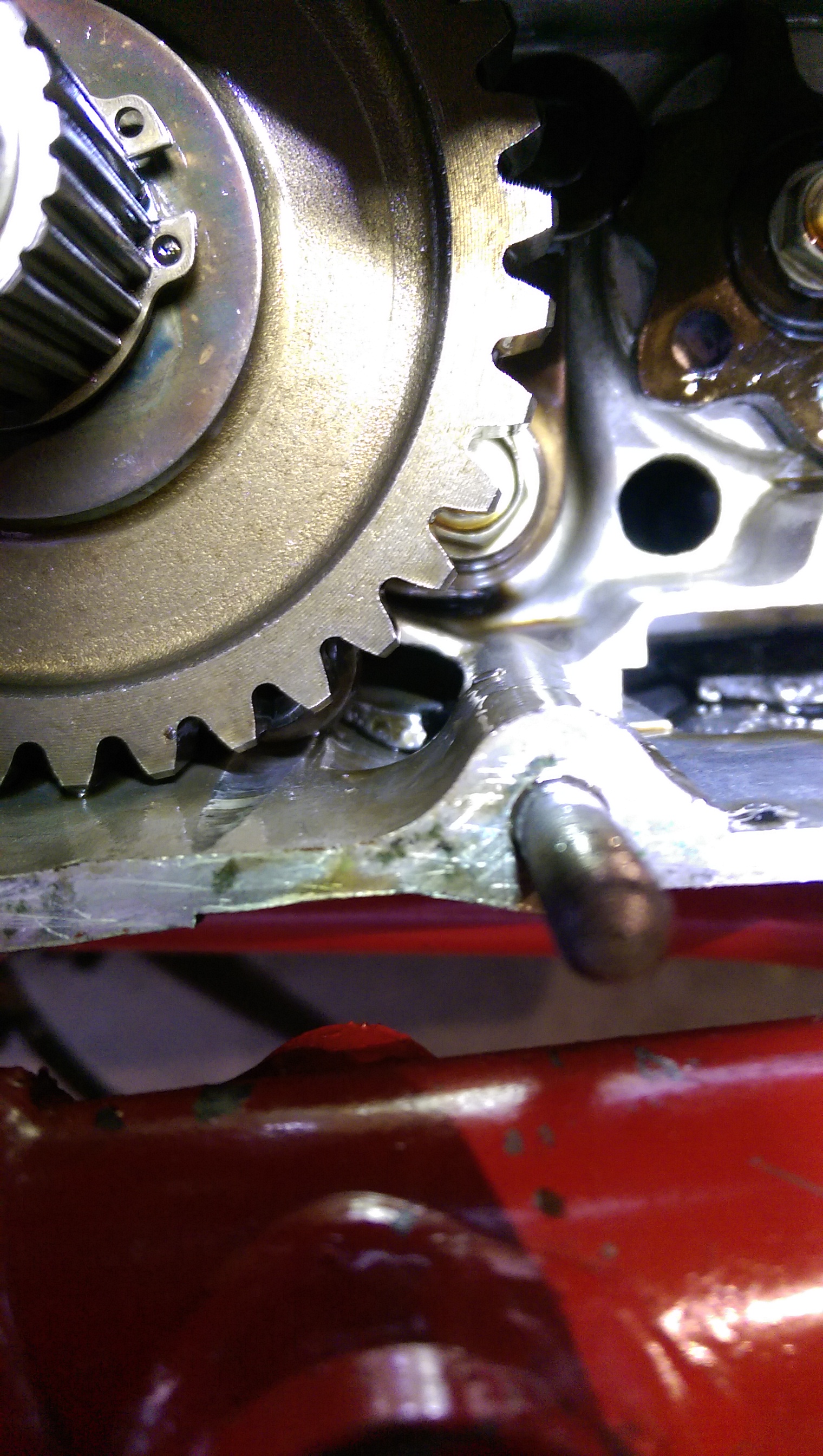

Das sind die gefundenen Schrauben und Aluteile vom anderen noch eingebauten Motor.
rechts unten am Zahnrad,
und unterm Ölsieb
und die Schrauben,
Beiträge: 5405
Ich denke mal die Ölpumpe hat nix abbekommen, die Teile waren alle vor dem Sieb.
Aber jetzt ist erstmal der neu erworbene Motor dran.
