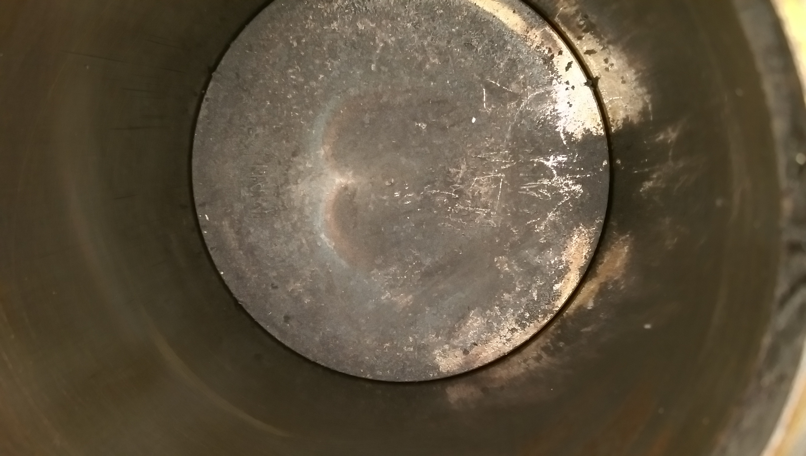

Kolbenlauffläche auch gut. Keine Riefen.

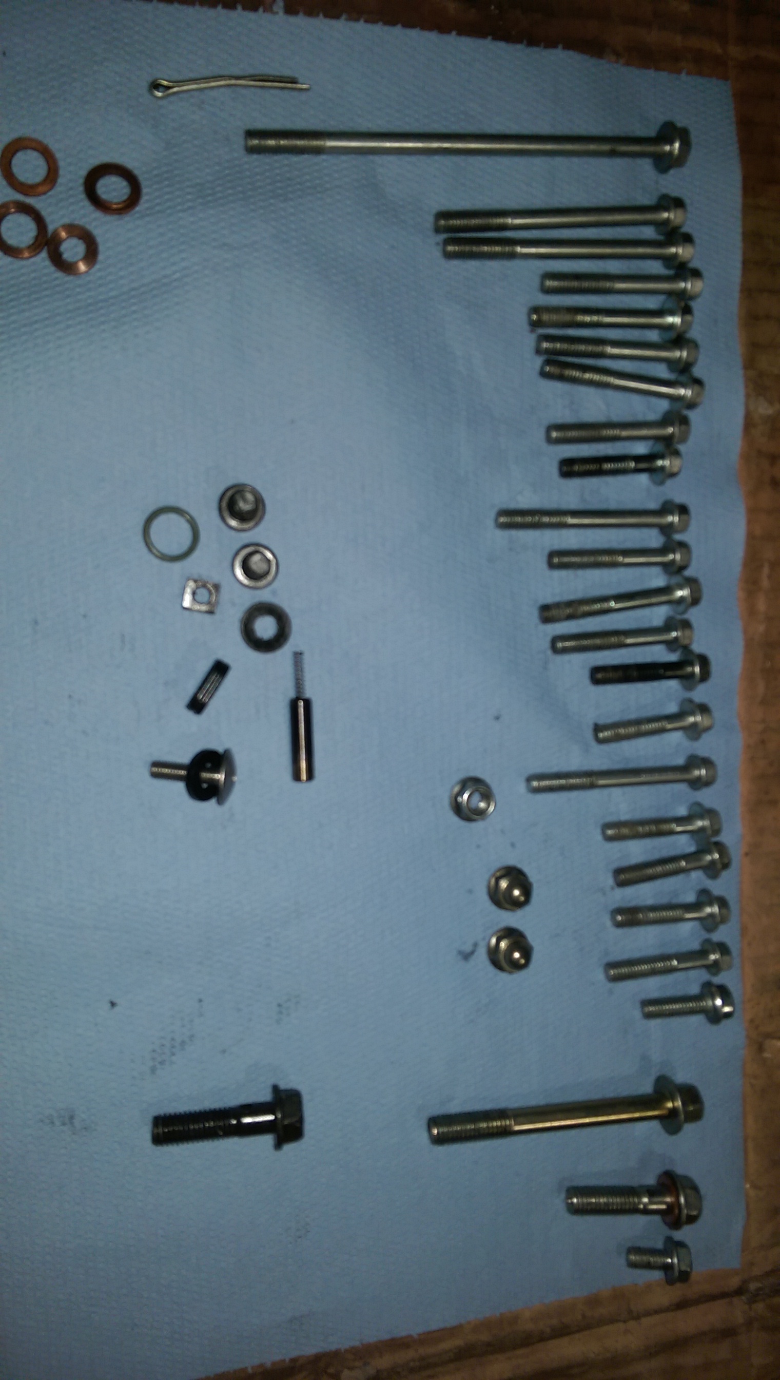

Was sind das für Teile/Schrauben?
Es ist nicht gesagt, das die Teile unbedingt zur Domi gehören.
Die gesamte Ausbeute:
Fotos von der Nockenwelle kommen noch.
Die Lager sind jedenfalls in Ordnung. Das Lager, was einseitig zu ist, hatte eine kleine Beschädigung in der Abdeckung, was es ein bisschen schwergängig machte. Habe ich repariert.

Den grünen Dichtring und den Stift mit Feder hab ich schon gesehen. Gehört zur Domi. Der Dichtring ist von einer Ölleitung. Fehlt der vielleicht an der Steigleitung? Der Stift war mein ich im Kopf. Aber ist schon ne ganze Weile her das ich den Motor zusammen gesetzt hab.

Die kleine quadratische Flachmutter könnte zum Klemmen der Zylinderkopfdeckelschrauben im vorderen Bereich neben der Zündkerze verwendet worden sein.
Schau mal nach ob die Gewinde im Kopf vor den Auslassventilen noch tragen.
Ist nicht normal, wird aber schon mal gemacht wenn die Gewinde defekt sind und kein Helicoil o.ä. eingearbeitet werden soll.

3 Teile habe ich erkannt.
Grüße tommy
tommy89
Re: Schrauben und Aluteile im Sumpf gefunden und Ersatzmotor
Beitrag von tommy89 »
Die Unterlegscheibe könnte eine von den Zylinder- oder Zylinderkopfschrauben sein.
Bei der Rechteckmutter glaube ich nicht, dass sie zur Domi gehört.
Mach maln Bild vom Kopf der silbernen Schraube mit dem großen Kopf, so, dass man den Eingriff sieht.
Grüße tommy

Stift und Feder wahrscheinlich Nr. 8+9 auf dem Bild der Nockenwelle:

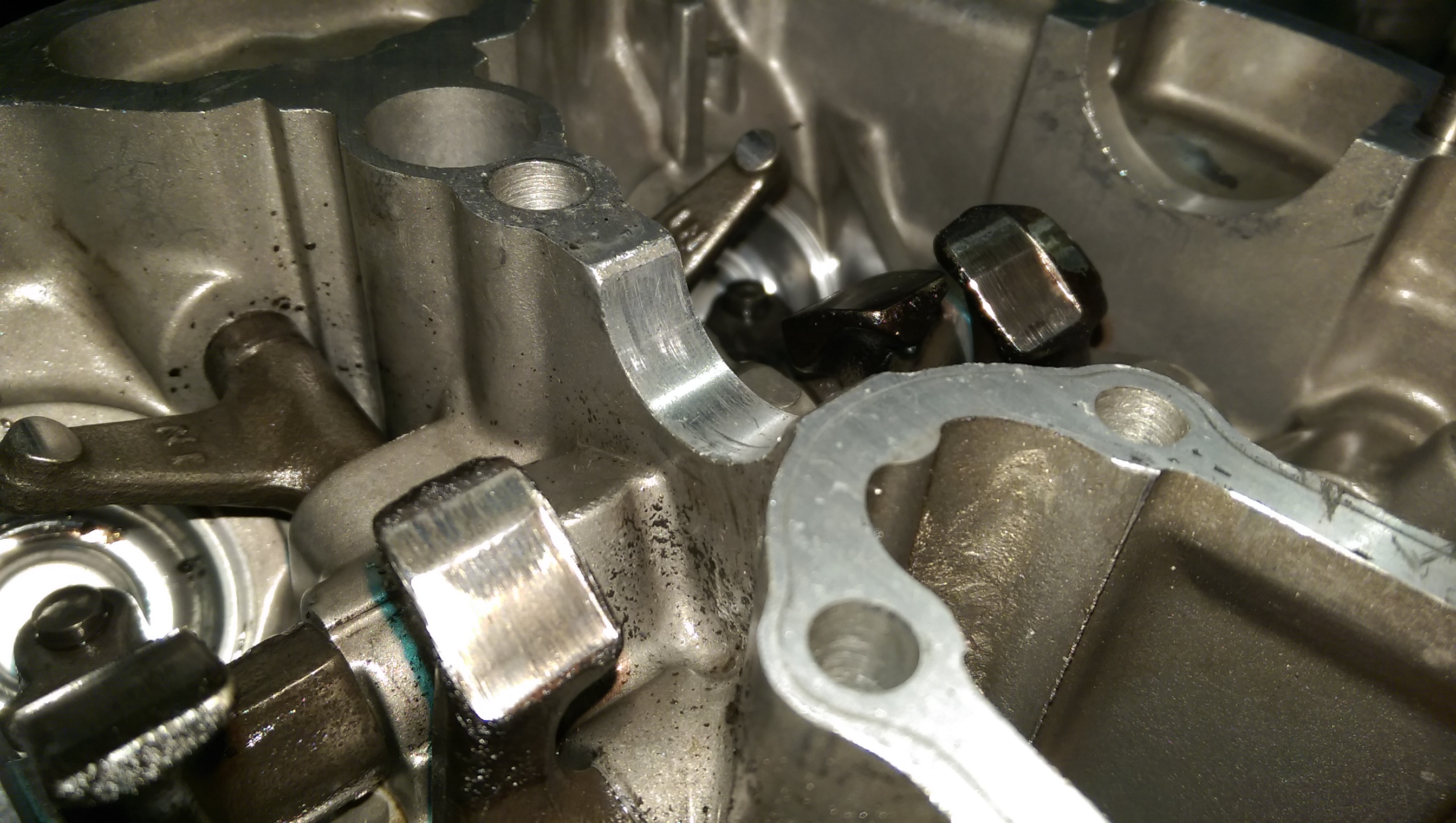

Die Kipphebel sind aus meiner Sicht alle hin.

Habe mal die Verschleißgrenze der Nockenerhöhung mit meinen Messdaten verglichen....sie ist i...A.....
Was sagt Ihr zu den ausgeschliffenen Kipphebel?
Wie kann das passieren? Zu wenig Öl? Zu heiß?

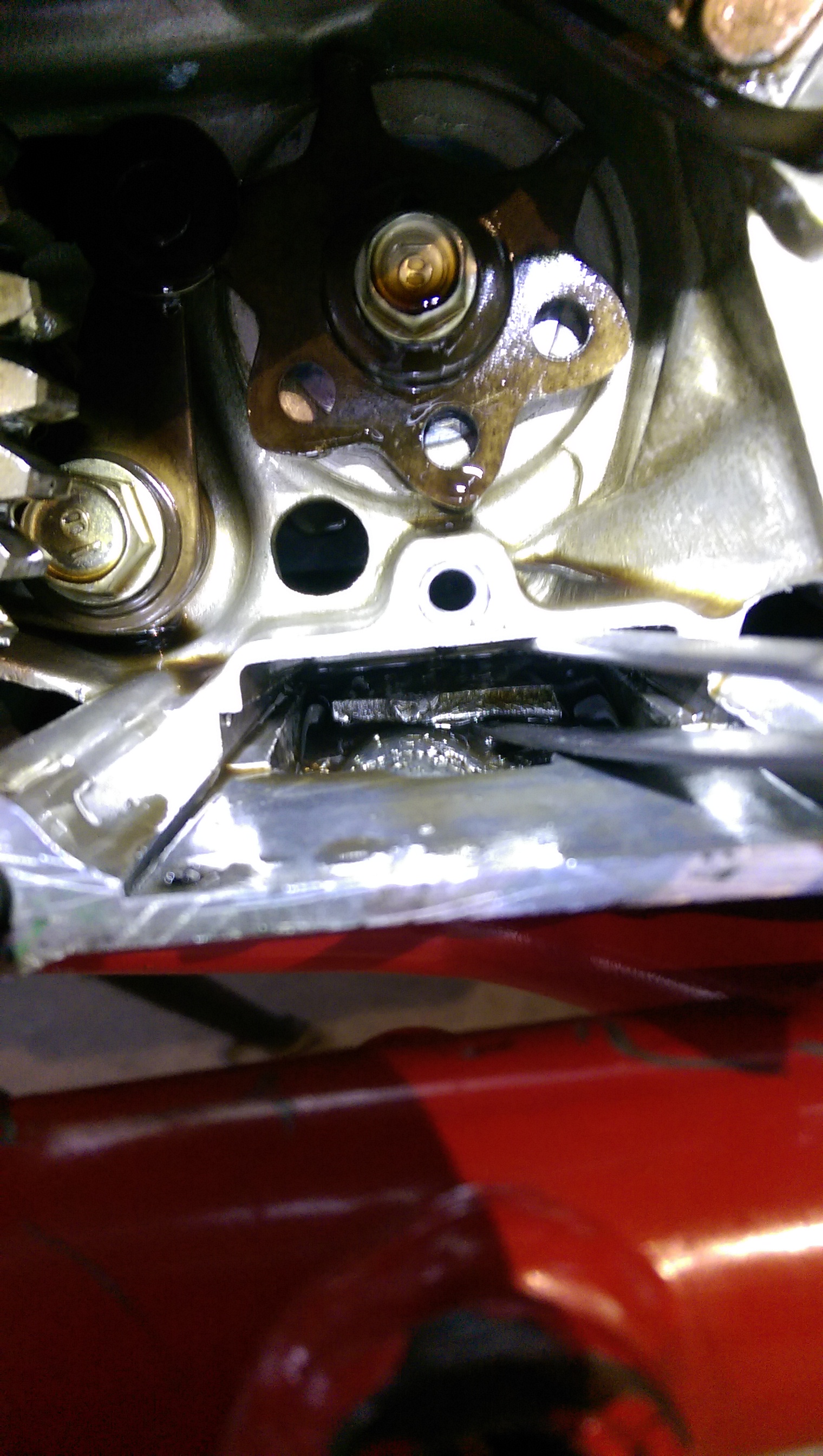

An die Teile müsste man von der Kupplungsseite evtl. drankommen um sie rauszuholen.
Grüße tommy

Das sind die gefundenen Schrauben und Aluteile vom anderen noch eingebauten Motor.
rechts unten am Zahnrad,
und unterm Ölsieb
und die Schrauben,

Ich denke mal die Ölpumpe hat nix abbekommen, die Teile waren alle vor dem Sieb.
