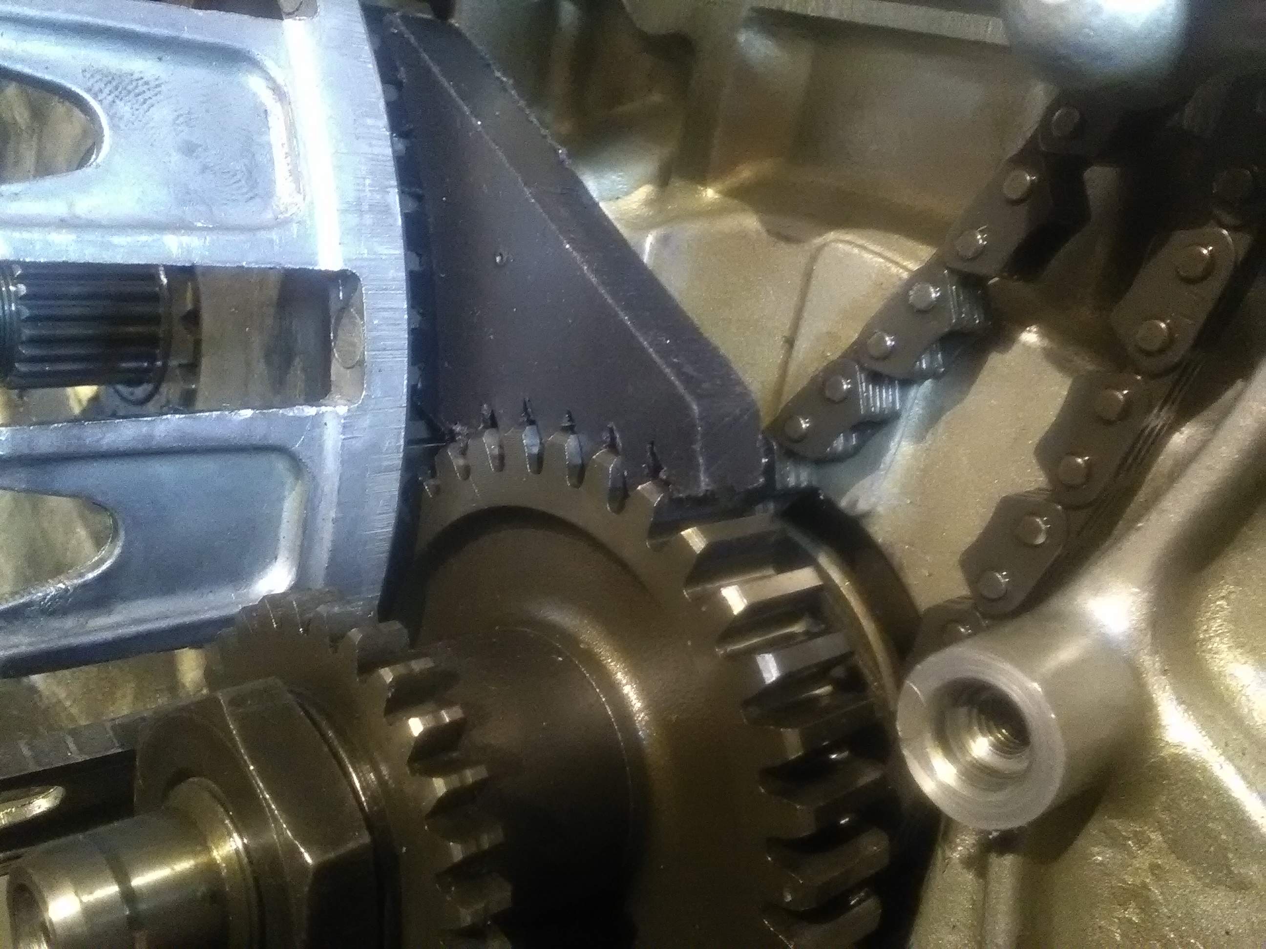

Hier mal neue Fundstücke:
und was Neues geschnitzt:
ein Zahnradhalter wird noch verbessert, wenn ich die Zahnräder erbeutet habe.

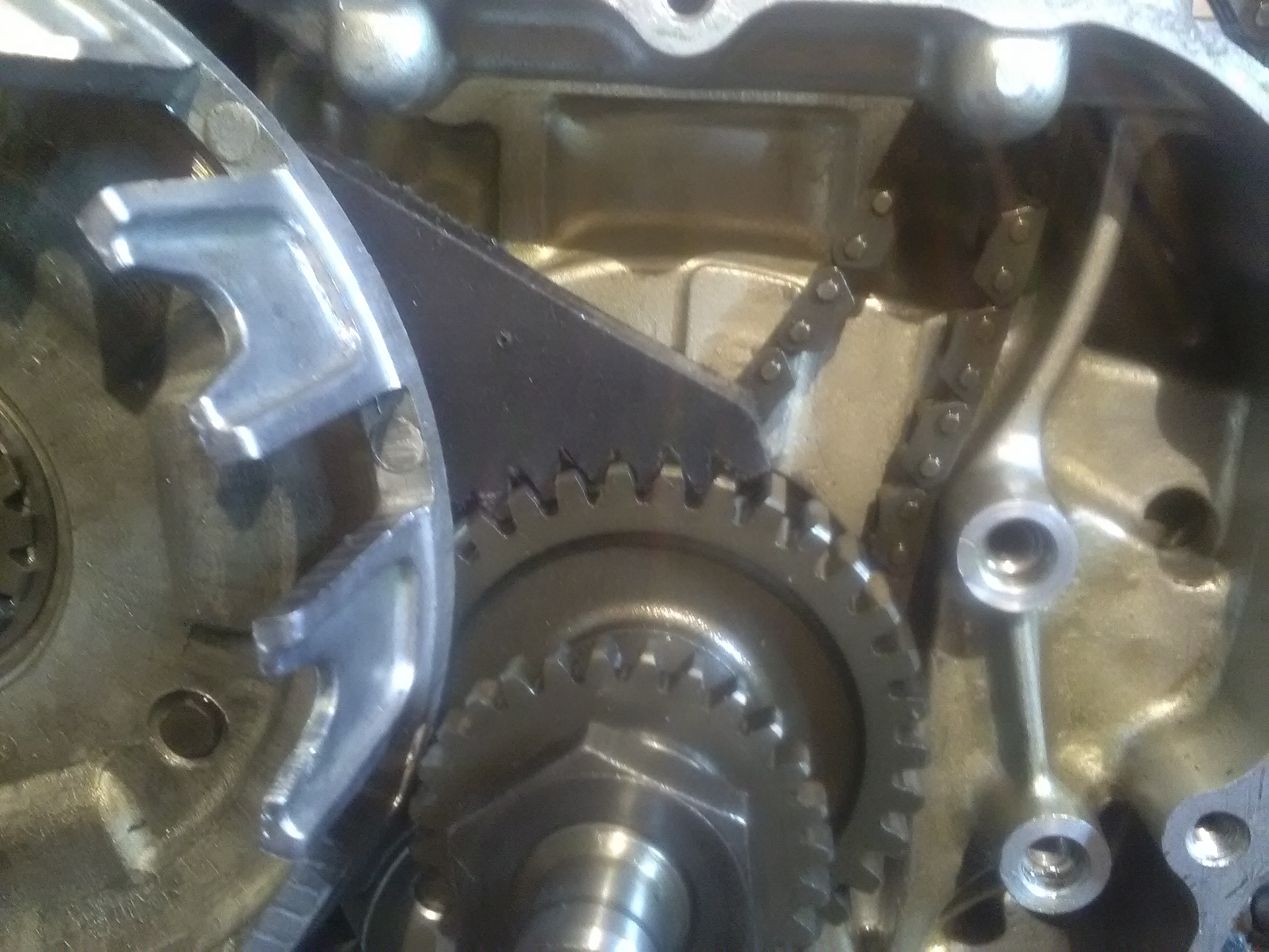

Re: Motor mit Schrauben im Getriebe (Schraubenmotor)
Wenn ich mir den Kupplungskorb so anschau...der hat auch schon mächtig Rattermarken...
Würd ich nimmer verwenden....
Gruß und weiter viel Erfolg
Wolfi
Wolfi
- Beiträge: 5578
Sieht schlimmer aus als es ist, mit dem Fingernagel kaum zu spüren.

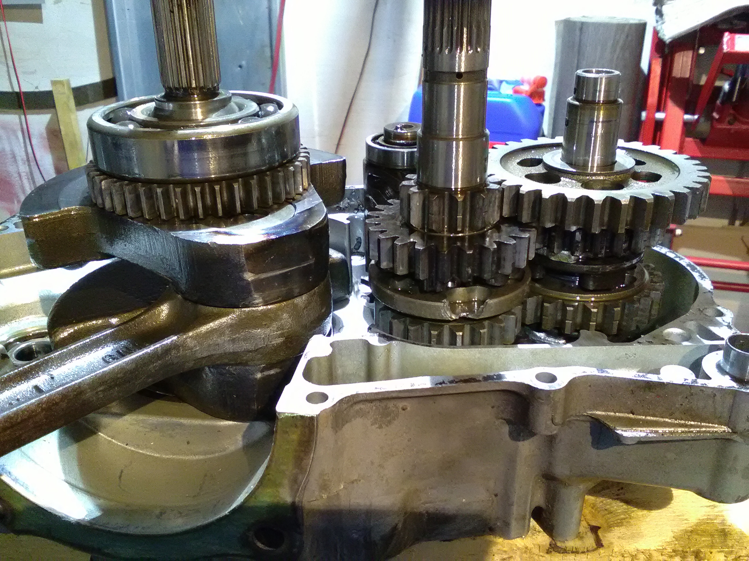

- Beiträge: 5578
@Herbert
Alu warm machen brachte kein Erfolg. Schraubenköpfe heiß machen schon.
So, jetzt bin ich im Getriebe angekommen.
Alle losen Teile erbeutet.
So wie vermutet, haben die losen Schrauben die Ölprallbleche /Stücke vom Gehäuse zu der Kurbelwelle zu 2/3 abgebrochen.
Wie wichtig sind die Stücke?
Die Maschine lief 10 tkm damit.
Ein Zahnrad (Nr. 10) ist leicht defekt.
In wie weit kann man die Teile im Getriebe mit anderen Bj. austauschen?
Das Getriebe hat eine grob verzahnte Ausgangswelle. Ergo das Getriebe mit dem 45er Kettenrad hinten. 88er bis Motornummer 2014317
Die Teilenummer für das Zahnrad (Nr. 10) geht aber übergreifend bis 90er mit Kettenrad 47er.
Was wurde denn damals an der Untersetzung geändert?
Bilder heute Abend.
Bilder heute Abend.

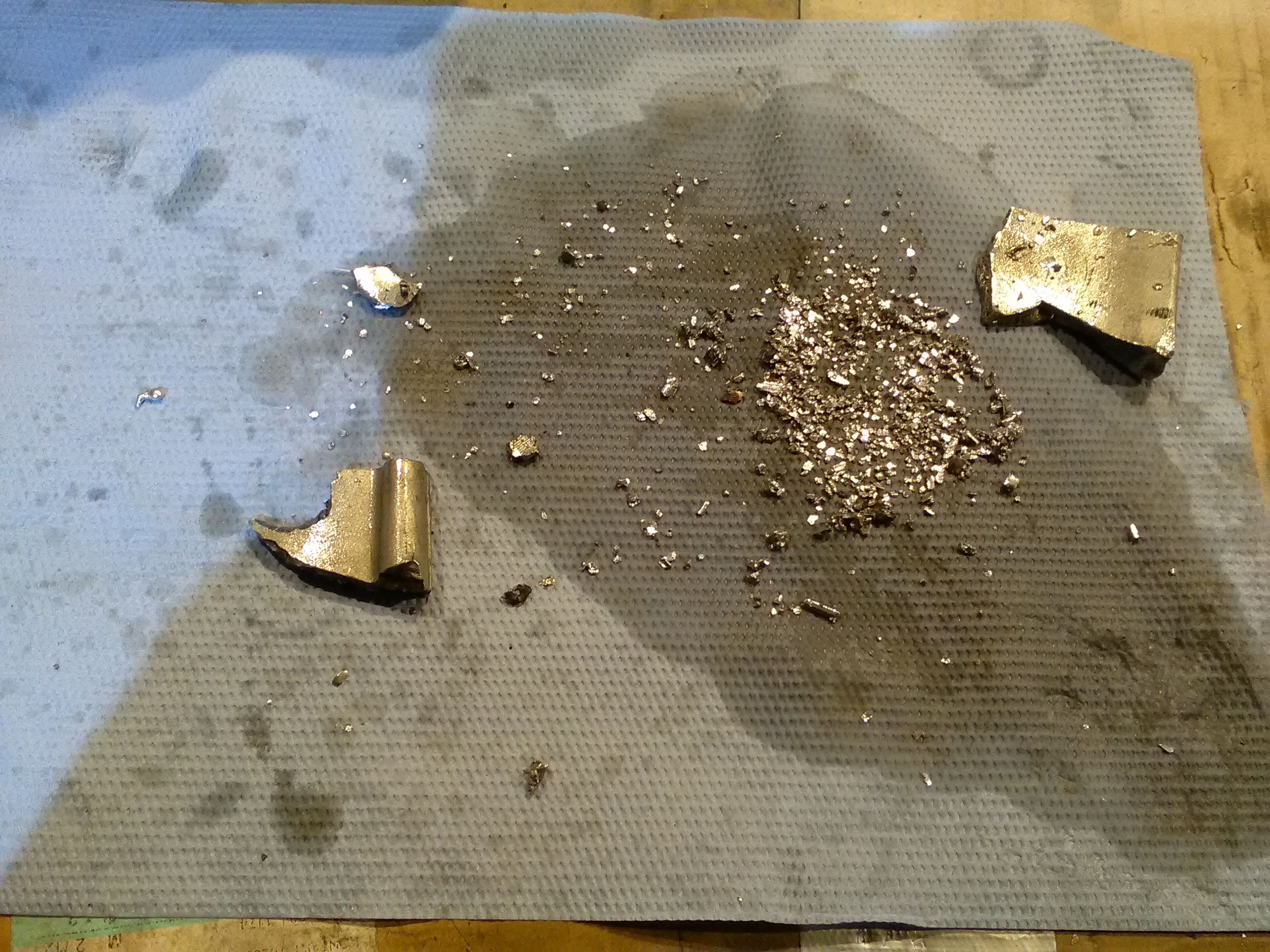

- Beiträge: 5578

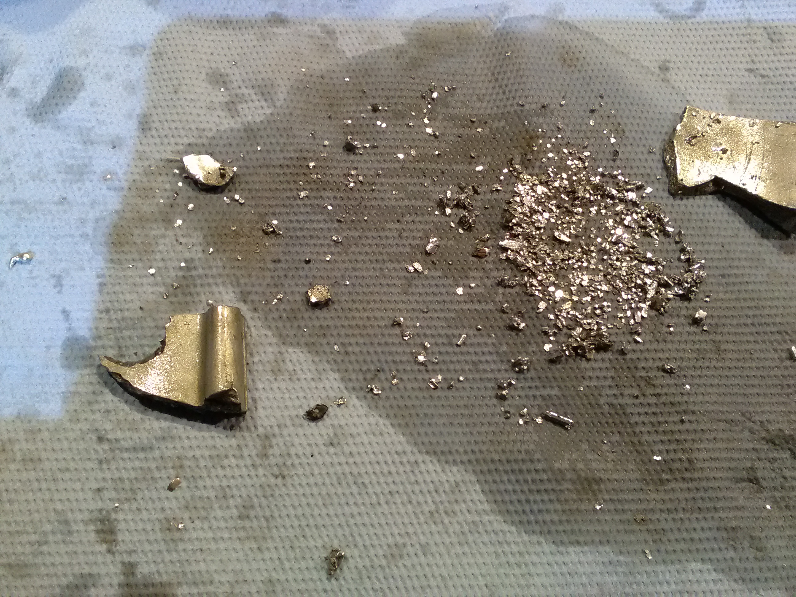

Hier die Teile;

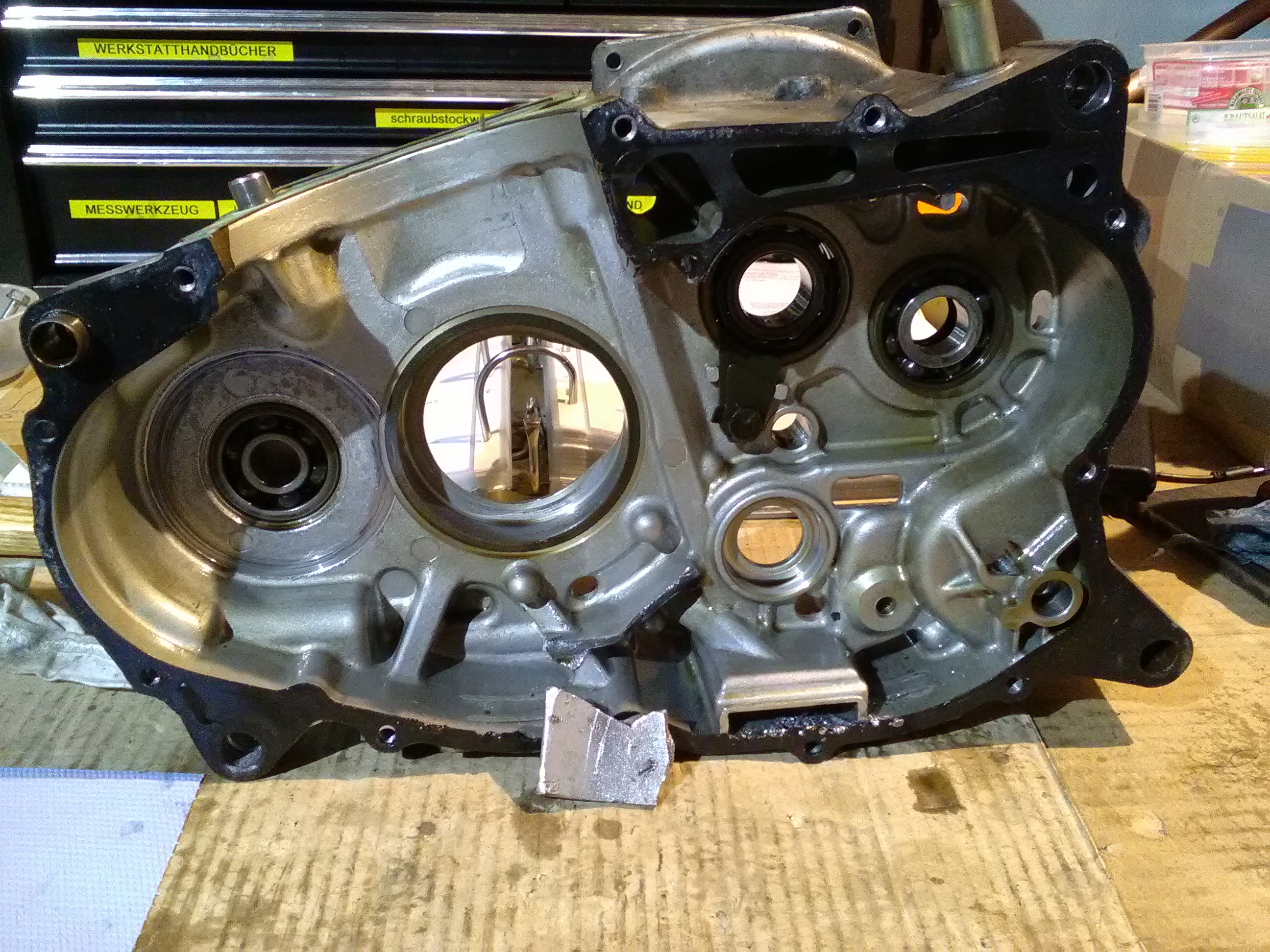

- Beiträge: 5578

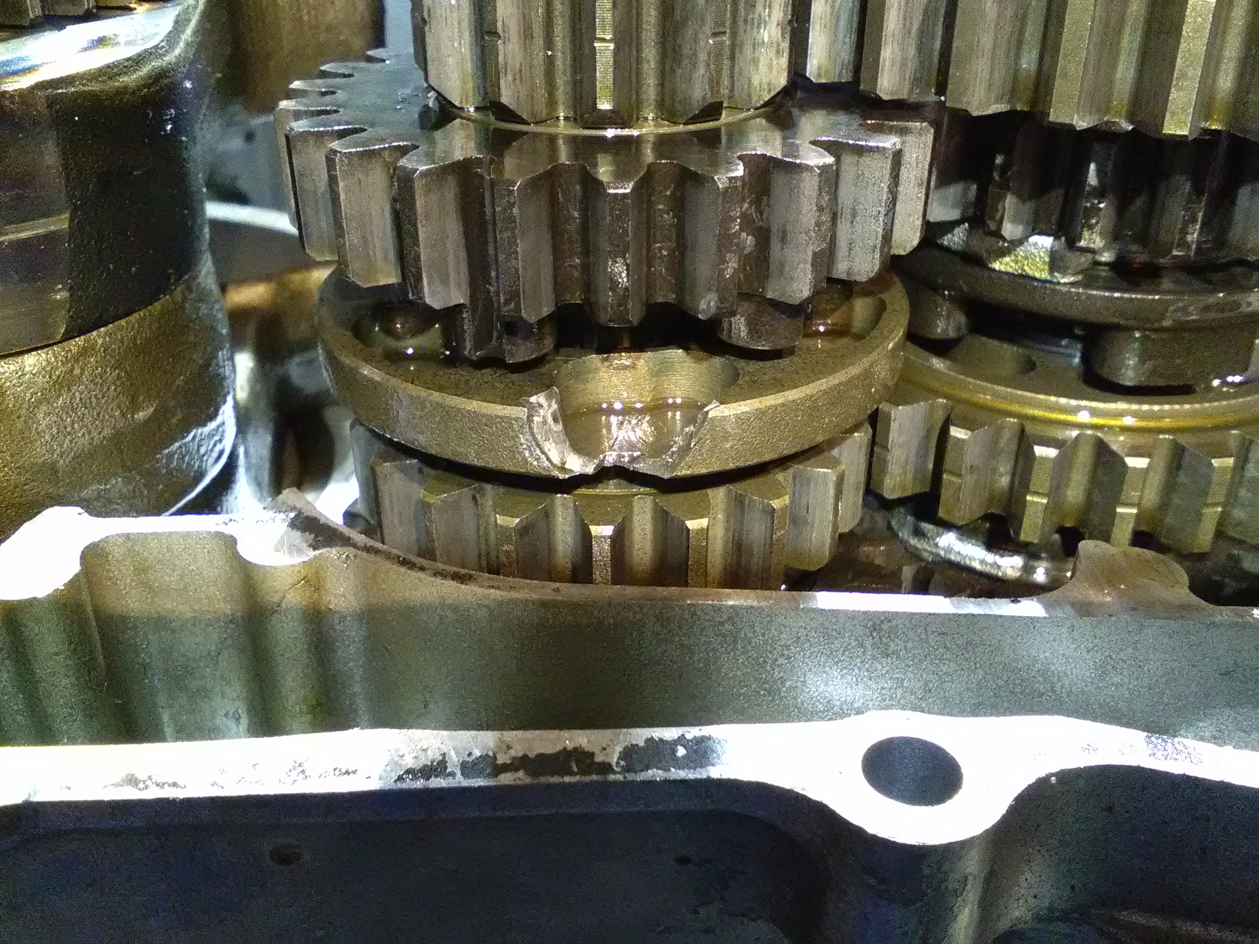

Wo die Teile hingehören;
- Beiträge: 8353
Krass!
Und trotzdem ist die Kiste noch gelaufen.

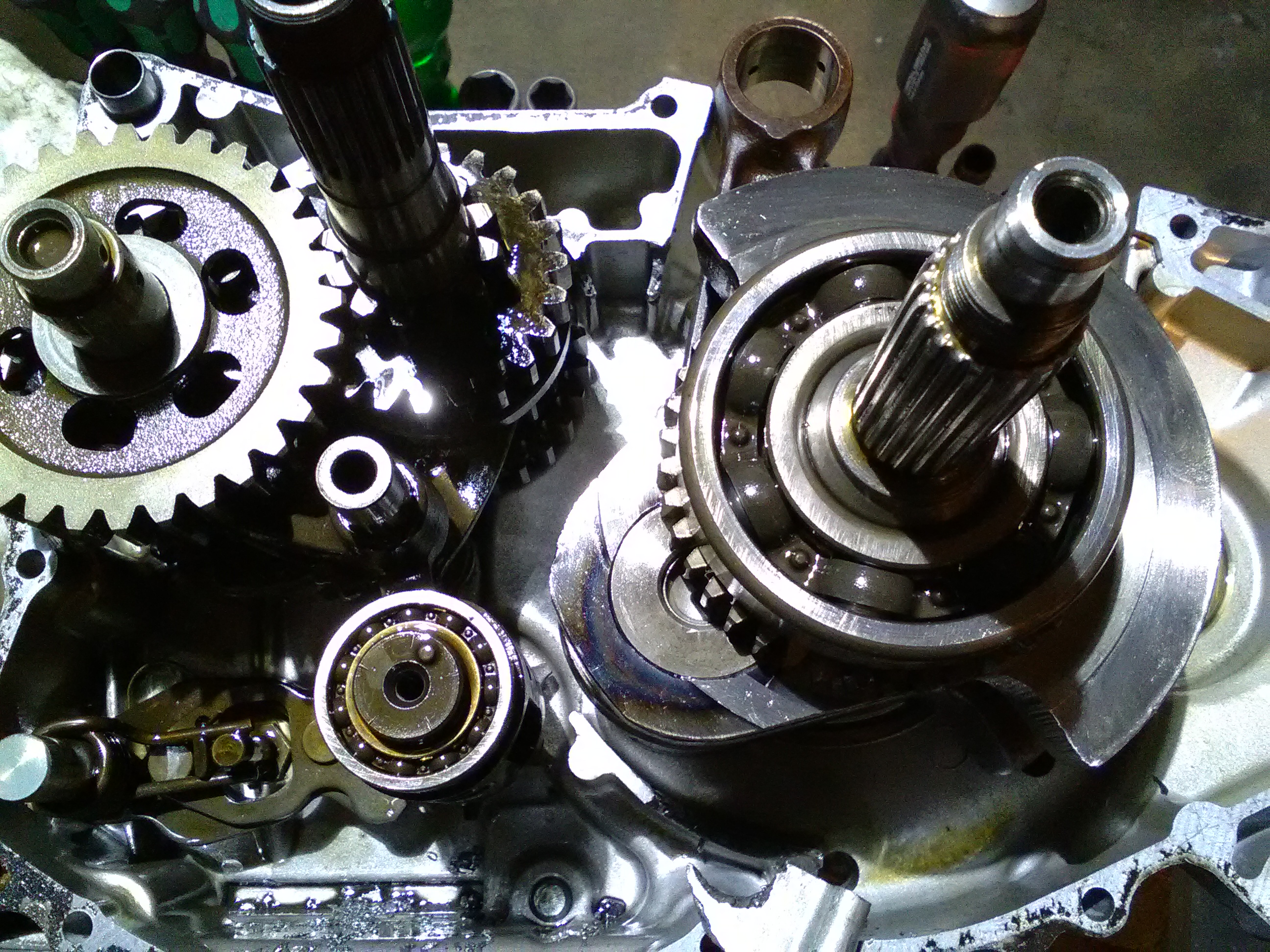

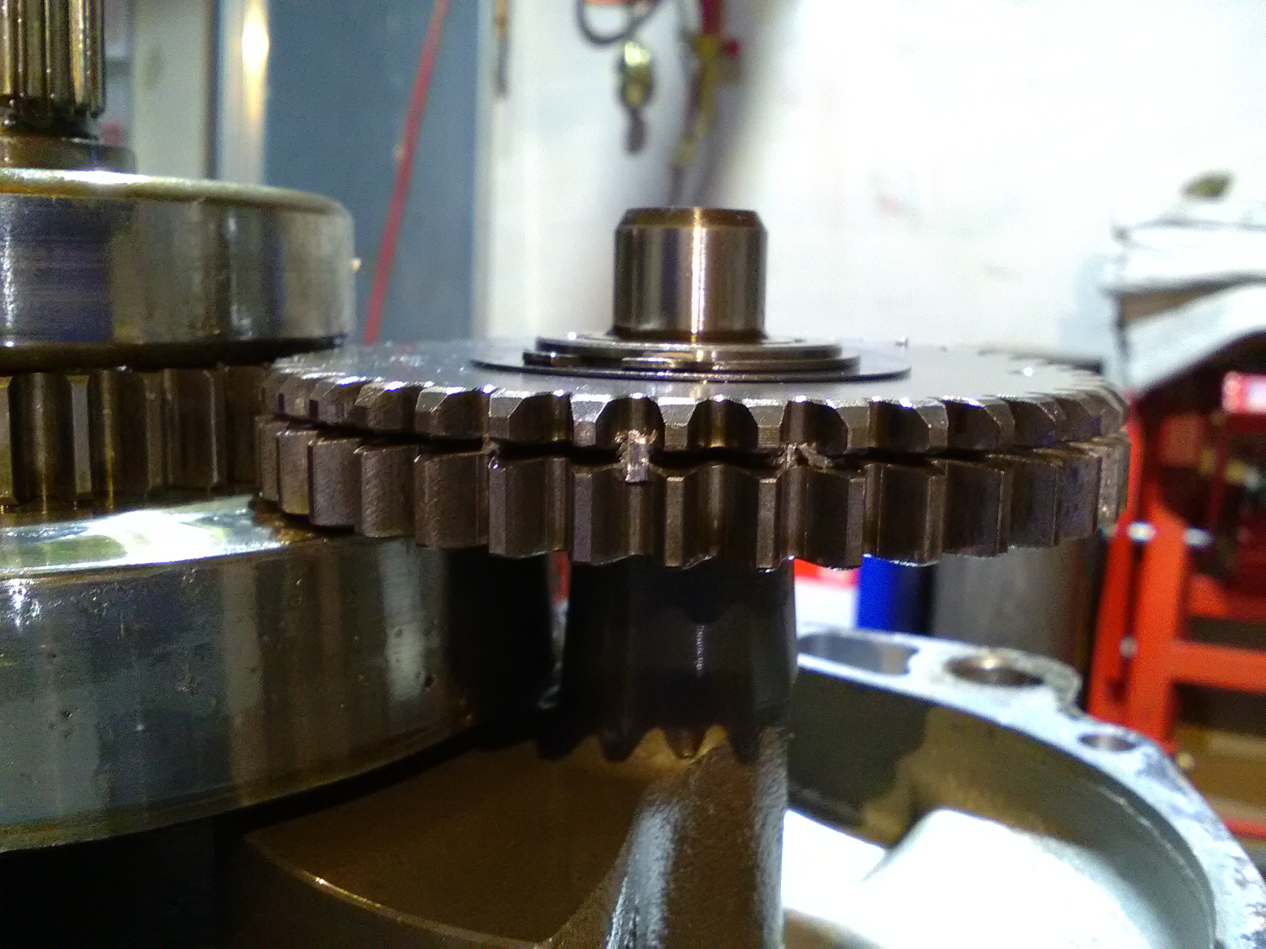

und die andere Seite;

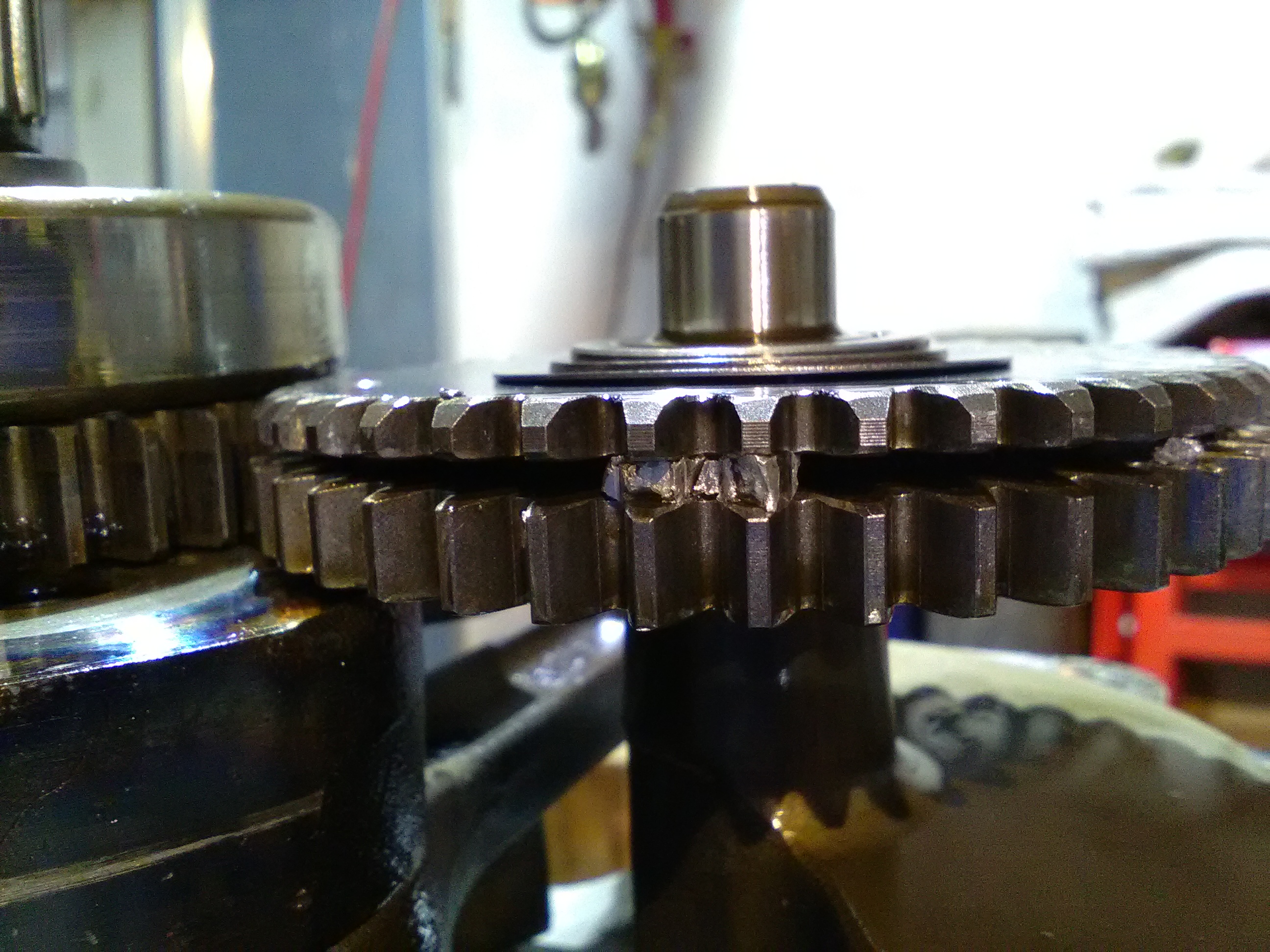

- Beiträge: 5578
und hier Stücke im Zahnrad der Ausgleichwelle;
dabei ist wohl auch das Lager auf der rechten Seite kaputt gegangen oder ist nur Alu drin.
Das Zahnrad geht wohl zu reparieren. Ist ja Federgelagert.

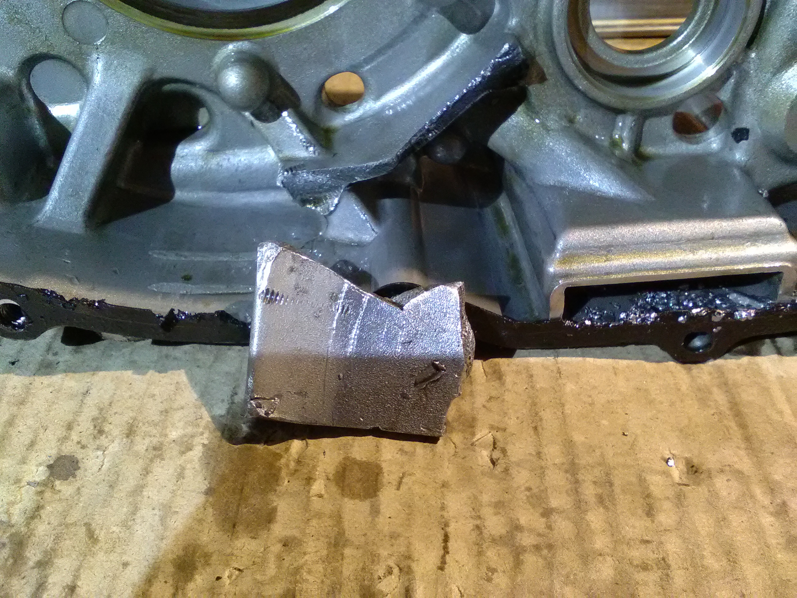

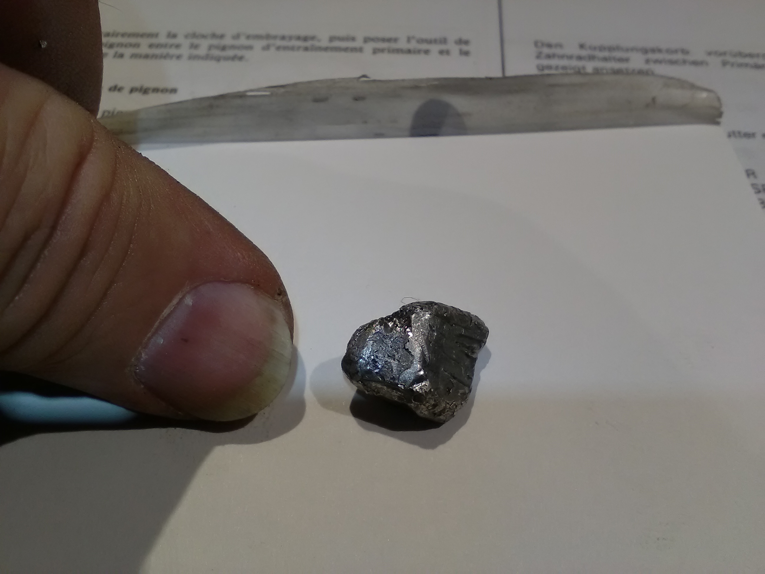

- Beiträge: 5578
Das ist das fehlende Stück beim Getriebe Zahnrad 3 (Teil Nr. 10)
Ich denke mal, das das nichts mit den Teilen im Getriebe zu tun hat, weil die Hauptachse oben ist. jetzt die Frage, wie weit kann man die Teile aus einem anderen Getriebe nehmen?
Weil die hat ja noch die andere Untersetzung.
Lt. Teilenummern ist das irgendwie übergreifend. Auch passend zu 500er und anderen Motoren bis Baujahre in die 2000er.
In der Bucht habe ich eins entdeckt für 69 Ocken, wo die Welle kaputt ist.
