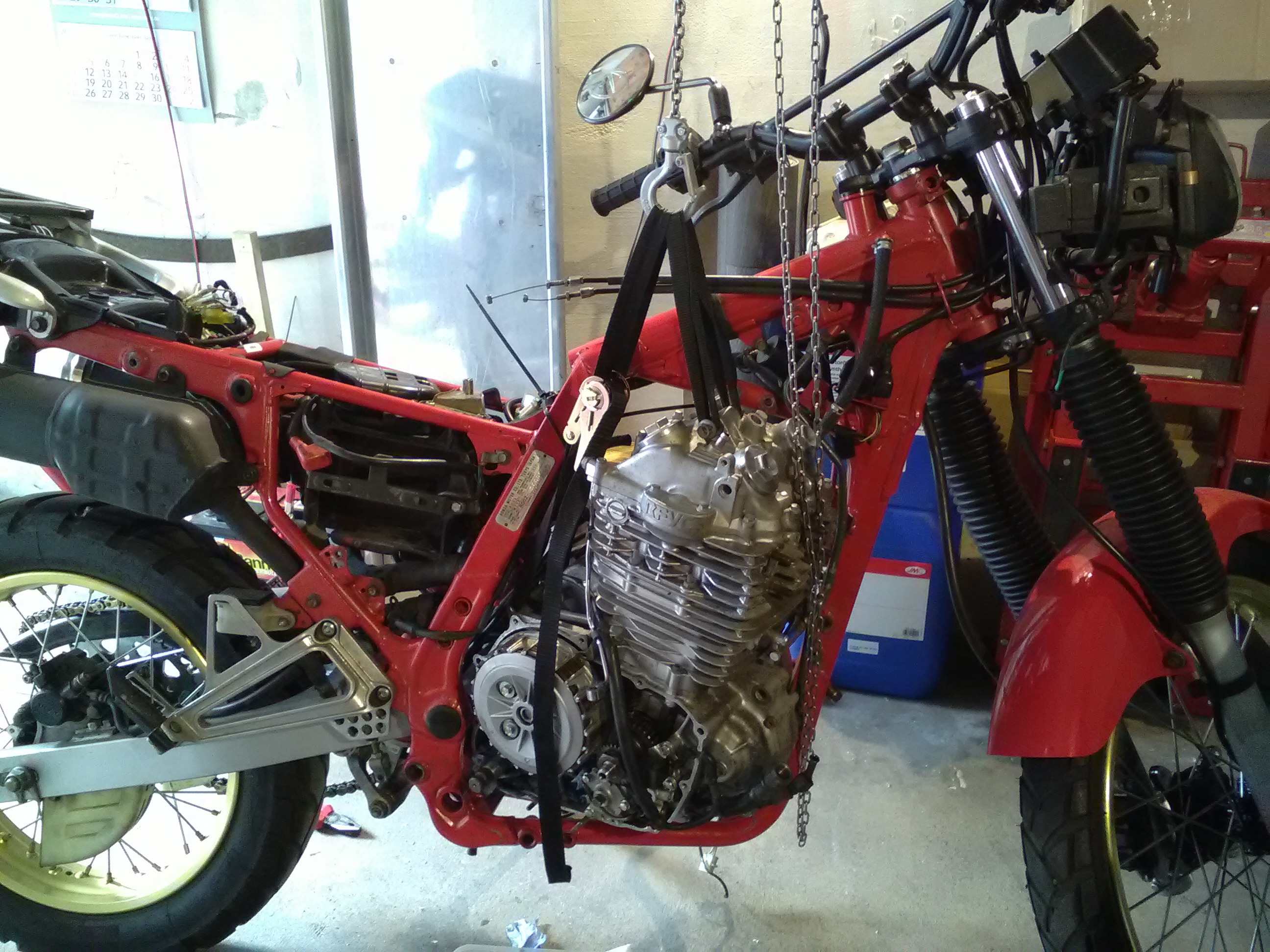

So, nachdem der Ersatzmotor soweit fertig ist, (wartet noch auf den Deckel vom Dieter :D ) ist jetzt der Schraubenmotor dran.
Heute Ausbau:

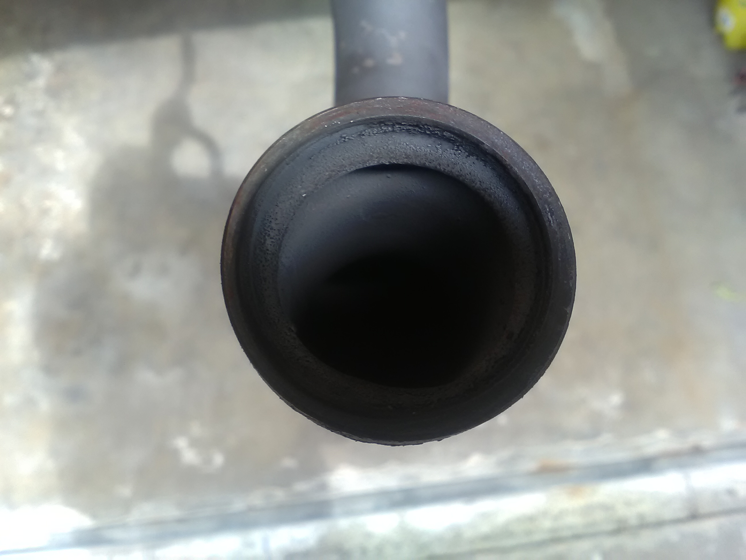

Die Krümmer sehen von innen richtig schick aus.
Nicht schwarz, sondern hellgrau, wie die Zündkerzen auszusehen haben.
So auch die Auslasskanäle.
Wie kann man nur so blöd sein und den Bolzen (den vor der Schwinge) von rechts hereinschieben?
Gut, man muss die linke Fussraste abnehmen, aber so ein Gemurkse mit dem Motor, da den Bolzen wieder heraus zu bekommen.

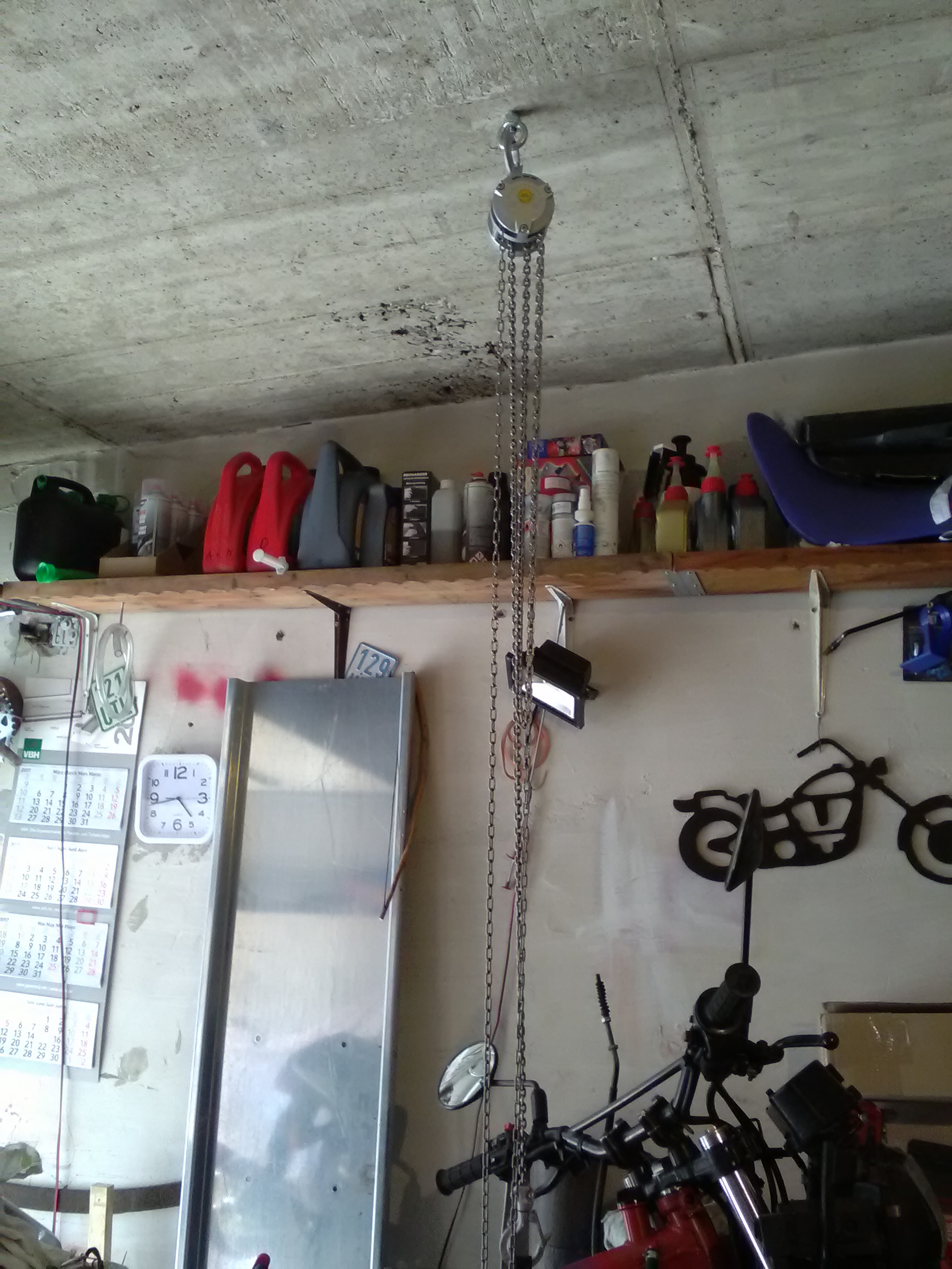

dieCobra hat geschrieben: ist jetzt der Schraubenmotor dran.
Moin Andi,
Beim Anblick des Kettenzuges fällt mir ein, dass ich mir immer mal ne Laufkatze zulegen wollte.
Grüße tommy

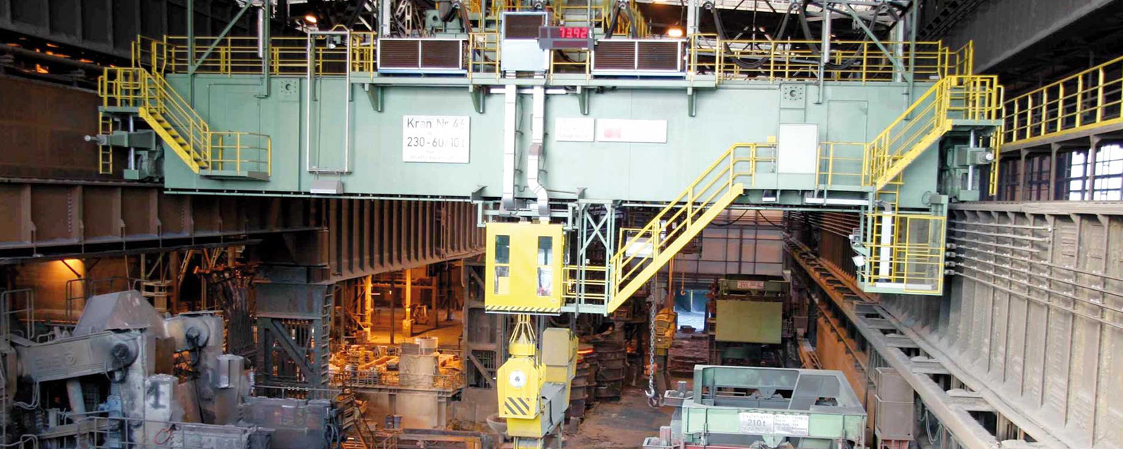

tommy89 hat geschrieben:...Beim Anblick des Kettenzuges fällt mir ein, dass ich mir immer mal ne Laufkatze zulegen wollte...
Die ? 8-)
tommy89
Re: Motor mit Schrauben im Getriebe (Schraubenmotor)
Beitrag von tommy89 »
Moin langer,
neenee, dachte da mehr an so etwas :mrgreen:
Ich glaube wir müllen Andi's fred zu. :?
Tschulligung Andi :|
Grüße tommy

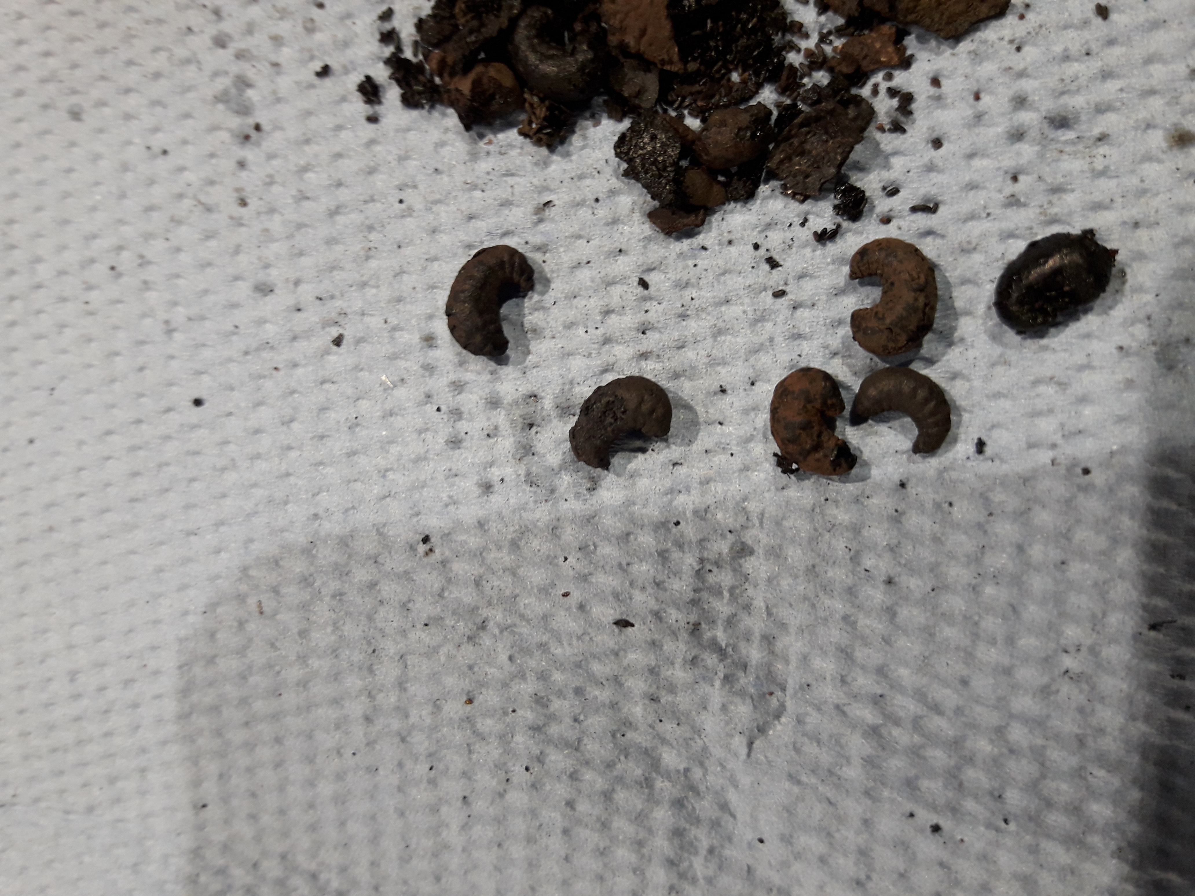

Gebratene Maden, oder sind die versteinert?
Dann stammt der Motor aus der Urzeit.
Beiträge: 3713
Vielleicht diente der Motor einem Hobbygärtner als ein besonderer Hingucker im Vorgarten.

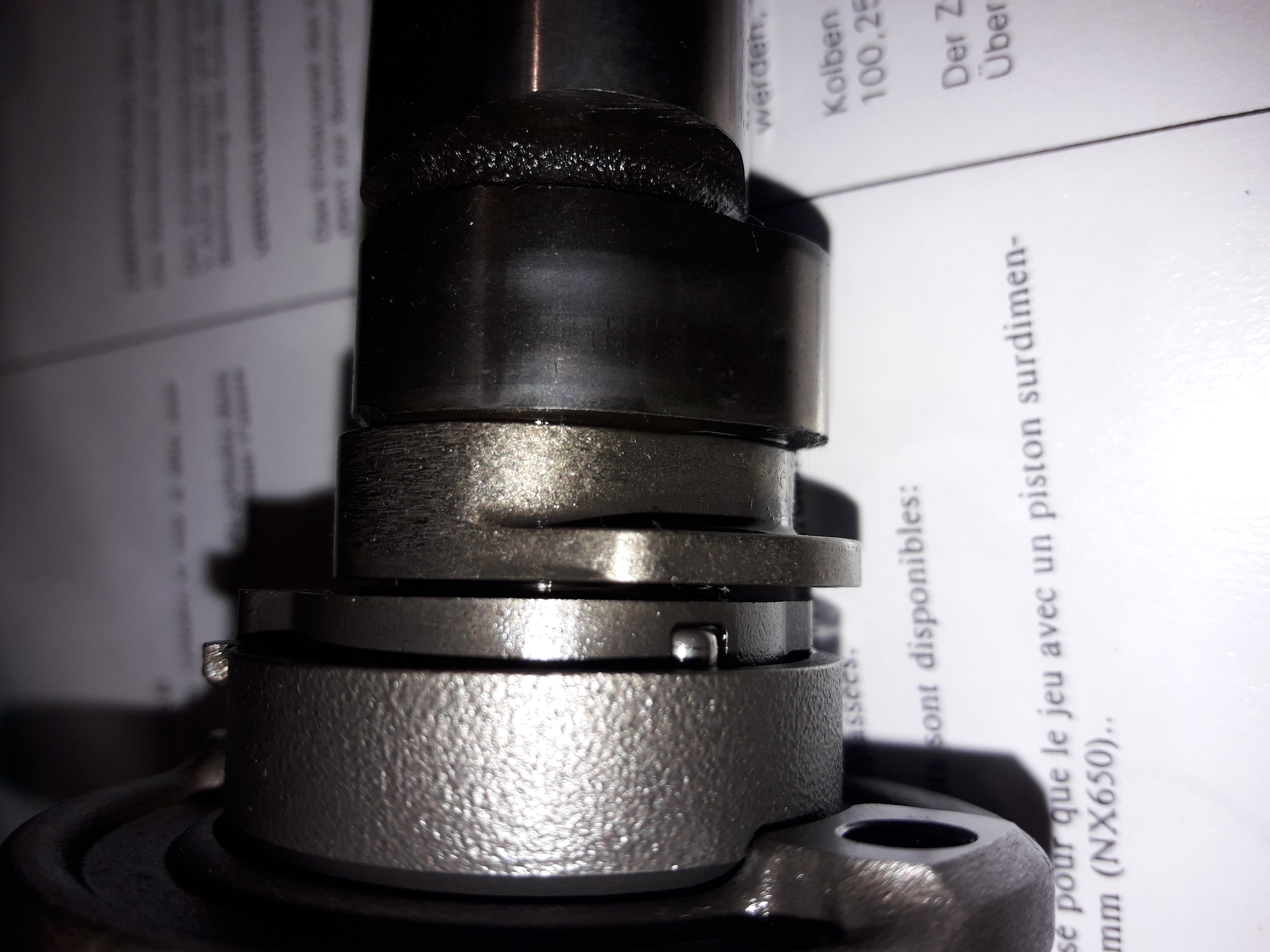

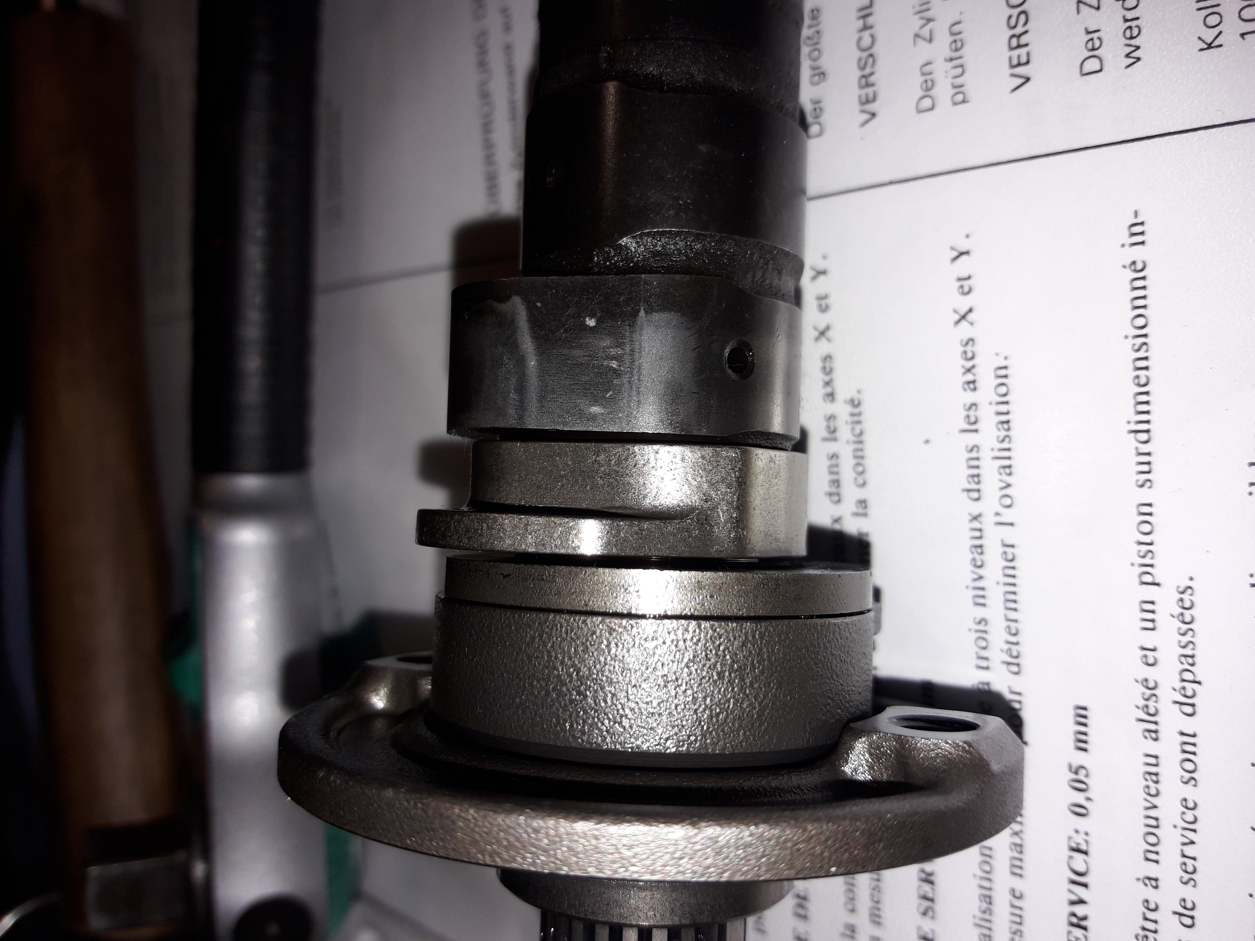

Was ist das für ein Teil zwischen der ersten Nocke und dem in einer Richtung laufenden Dekompressor?
Es ist sehr lose auf der Nockenwelle.
Eventuell Gewichtsausgleich?

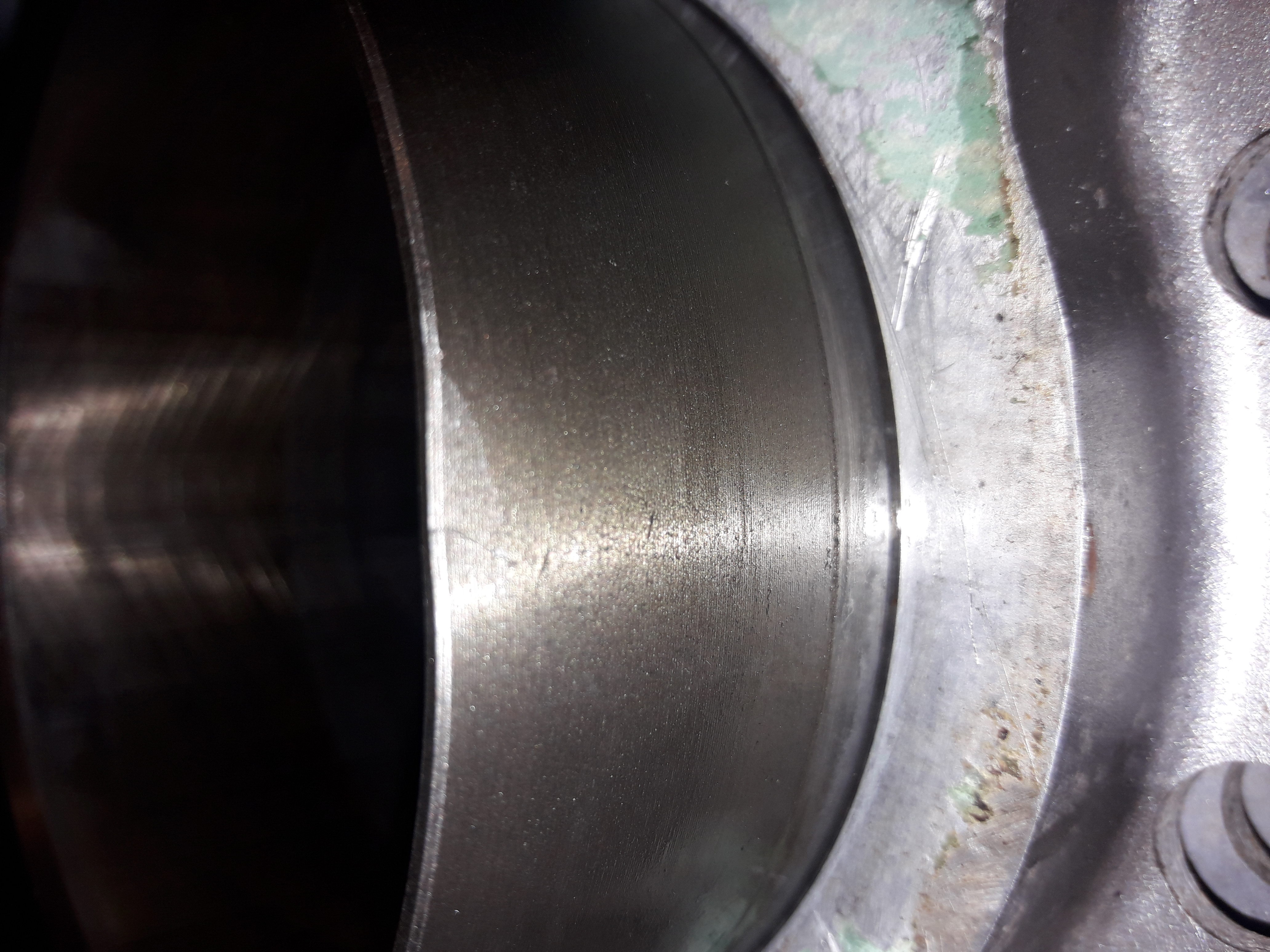

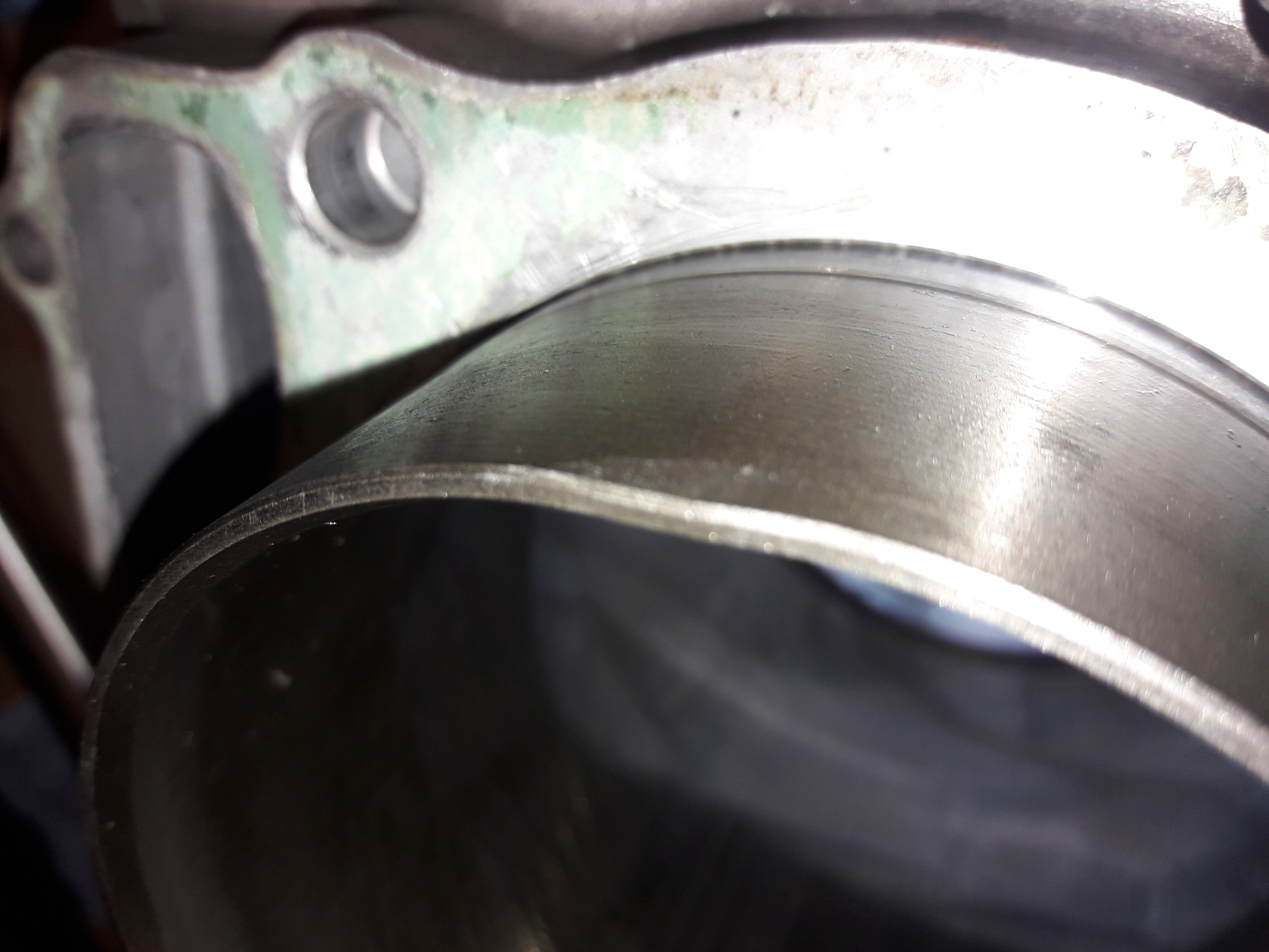

Und dann der Zylinder:
Kann ich den wieder ausbeulen?

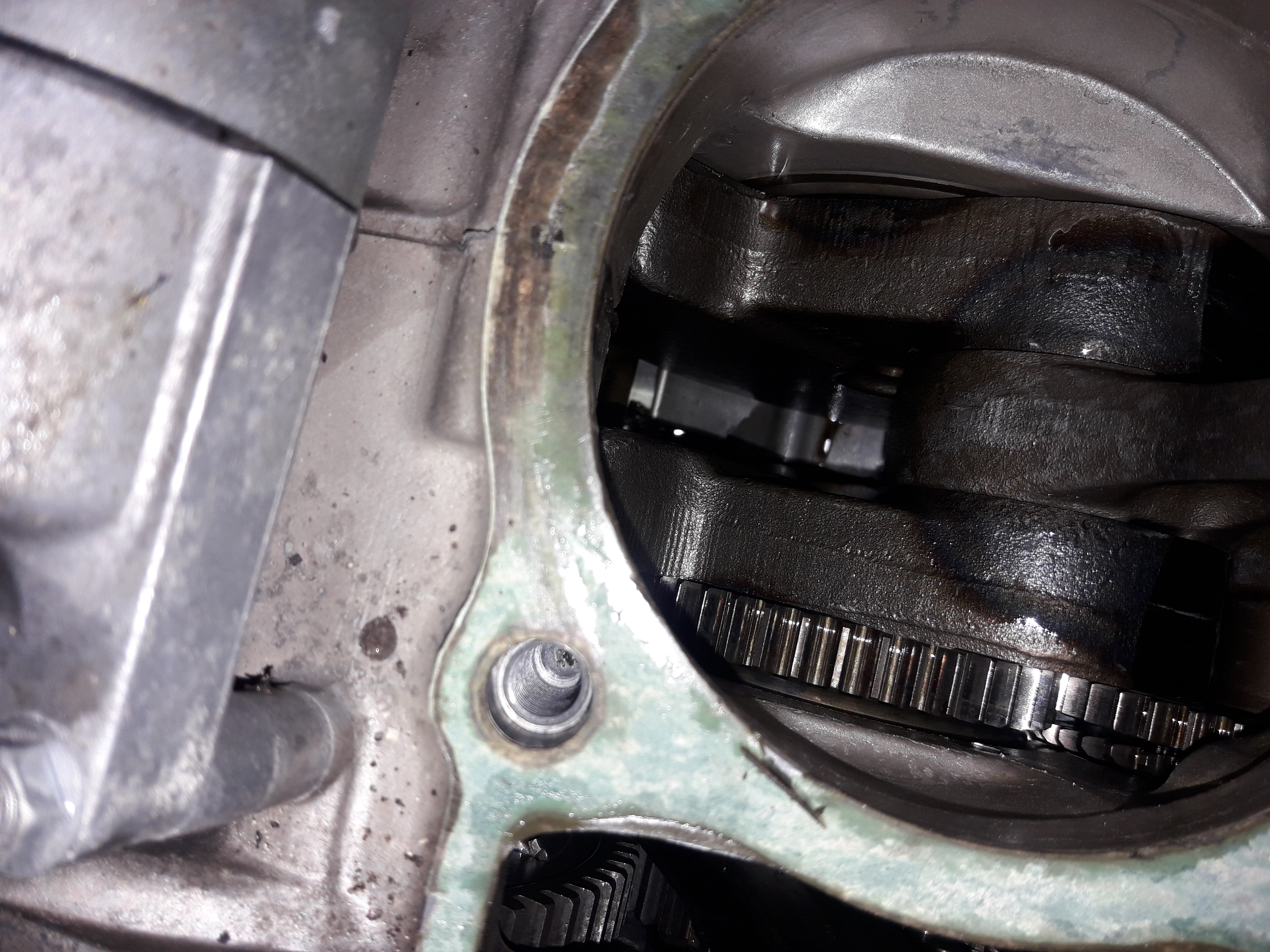

Und noch mehr Krümel unten im Gehäuse, kann man jetzt schlecht erkennen.
Unten ist neben der Kurbelwelle so ein Stück Schwallkannte. Ich meine, da fehlt die Hälfte.
Genau weiß ich das aber nicht, da ich noch keine Gehäusehälften in der Hand hatte.

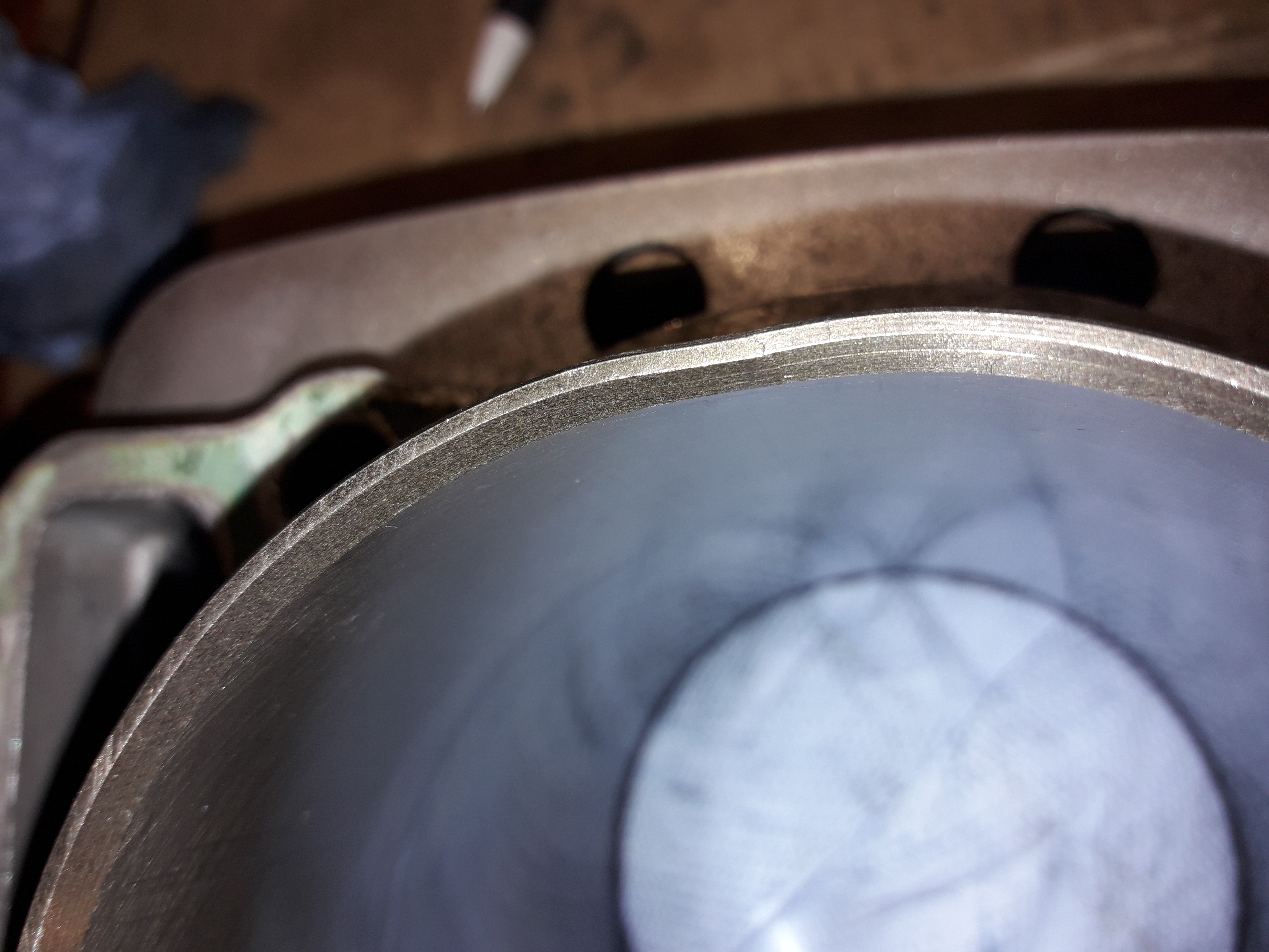

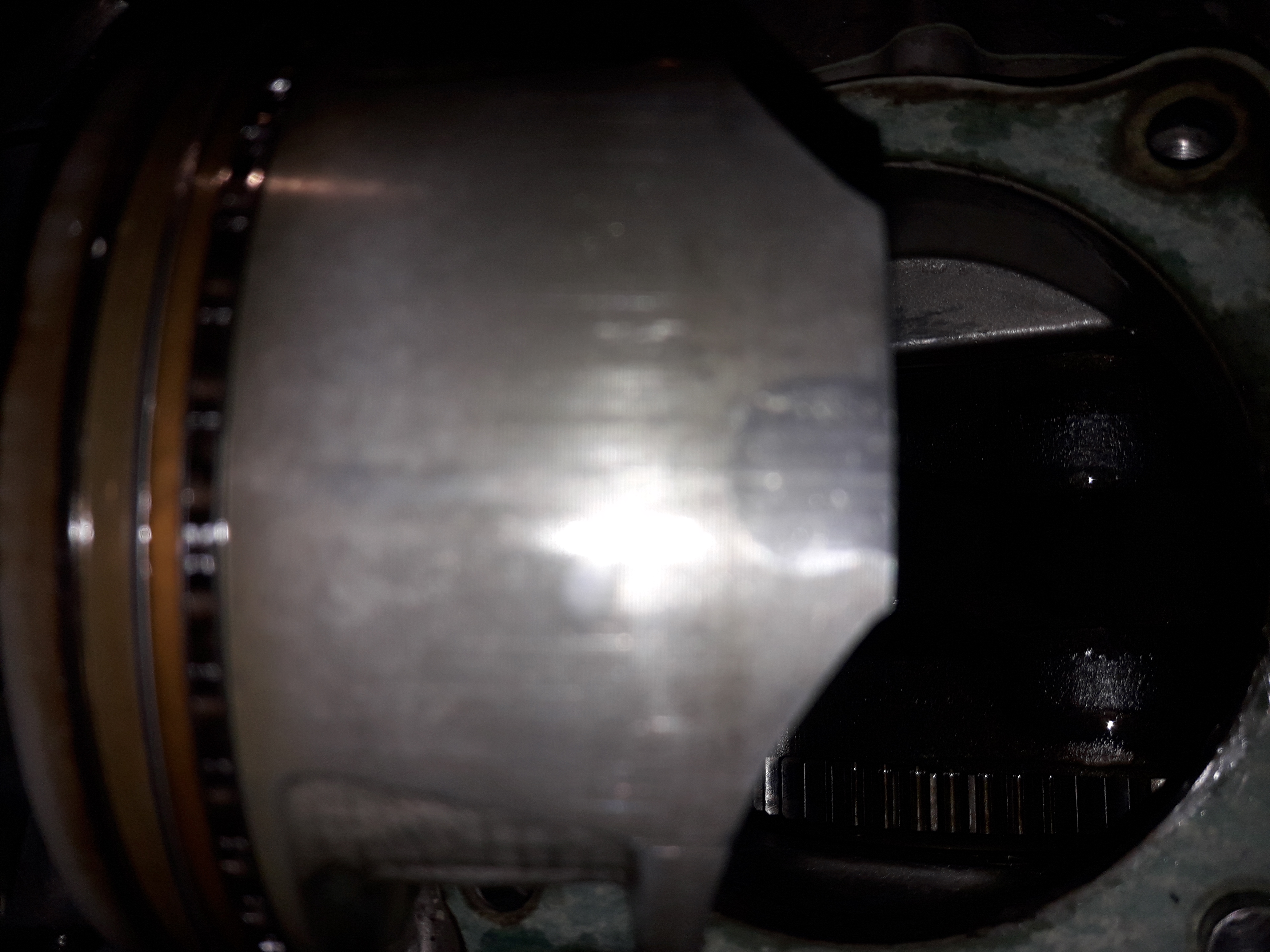

Hier noch die Macke am Kolben, da wo immer an der Delle der Laufbahn anschlägt.
Beiträge: 6231
Ich würd mal sagen der Zylinder ist "um"
Neue Laufbuchse neuer Kolben
Aber bei den tierischen und metallischen Spuren im Gehäuse
würd ich schauen was an Teilen für ein Leben nach diesem Motor
wert ist um als Ersatzteil eingelagert zu werden.
z.B. Getriebe-Sätze ohne Pitting auf Gang 2 und 3 sind eine gute Wertanlage ;)
Beiträge: 4917
Welcher Schwachmaat baut denn einen verbeulten Zyl. ein und lässt den Kolben über diese Eierkante laufen? Da war wohl jemand mit voll Ahnung dran

Nickless hat geschrieben:Welcher Schwachmaat baut denn einen verbeulten Zyl. ein und lässt den Kolben über diese Eierkante laufen? Da war wohl jemand mit voll Ahnung dran
Lt. alter Papiere von der Verkäuferin war es eine Werkstatt. :o
Einer, der das Ganze anschließend möglichst 'Gewinnbringend' verhökert (... wer solche Freunde hat, braucht keine Feinde !)

Beiträge: 6231
dieCobra hat geschrieben:Ist aber ein 88er Getriebe mit Kicker.
Jetzt ist er erstmal Studienobjekt.
Okay nen 88er Kicker ist ein Argument!
Zu rettende Teile:
- Seitendeckel mit Kicker und zugehöriger Mechanismen
- Getriebewellen (nicht sooo Pitting-Lastig wie spätere)
- Zylinder und Kopf ohne seitliche SLS Befestigung und SLS Anschlüsse/Bohrungen.
Die Laufbuchse ist schnell getauscht : 80-90Grad im Backofen und sie fällt aus dem Gußgehäuse.
Ne gute Buchse aus nem SLS Zylinder (Achtung ! Ausrichtung vorne/hinten beachten!!!!)
Ins erwärmte Gehäuse einsetzen
und fertig ....

Beiträge: 5578
Stimmt nicht so ganz.
Ist nen 88er GETRIEBE und der Rest ist ab 92.
Die Seitendeckel sind i.O.
Ich denke mal, die Ölschwall Bleche im Getriebe vor der Kurbelwelle sind zu 2/3 weg und das sind auch die Teile, die unten im Getriebe liegen. Nebst den Schrauben, die noch zusätzlich drin liegen.
Oder die Schrauben habe den Schutz zerschlagen.
Ergo sind die beiden Getriebgehäusehälften auch <um>
Ich werde mich langsam vorarbeiten.
