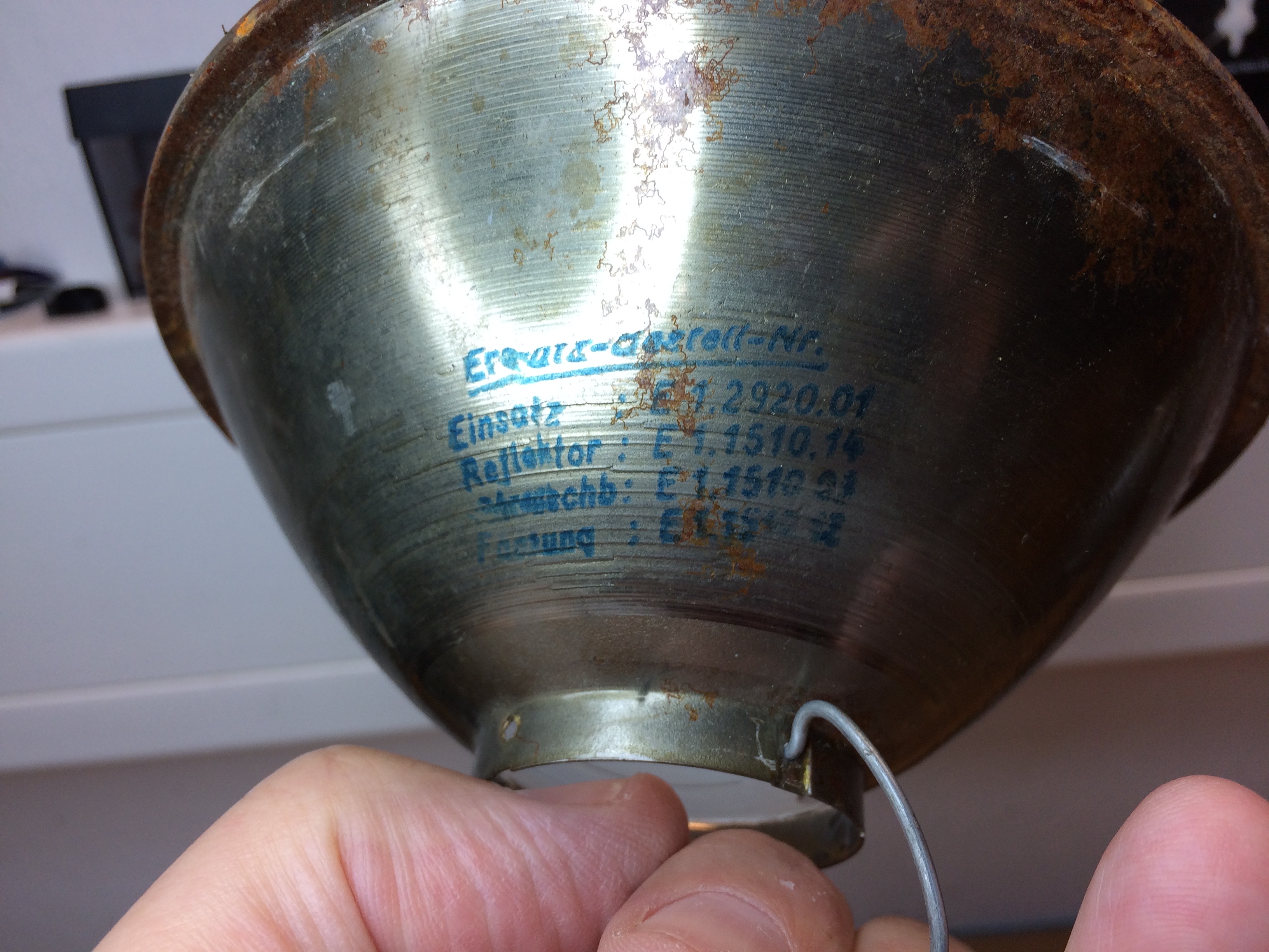

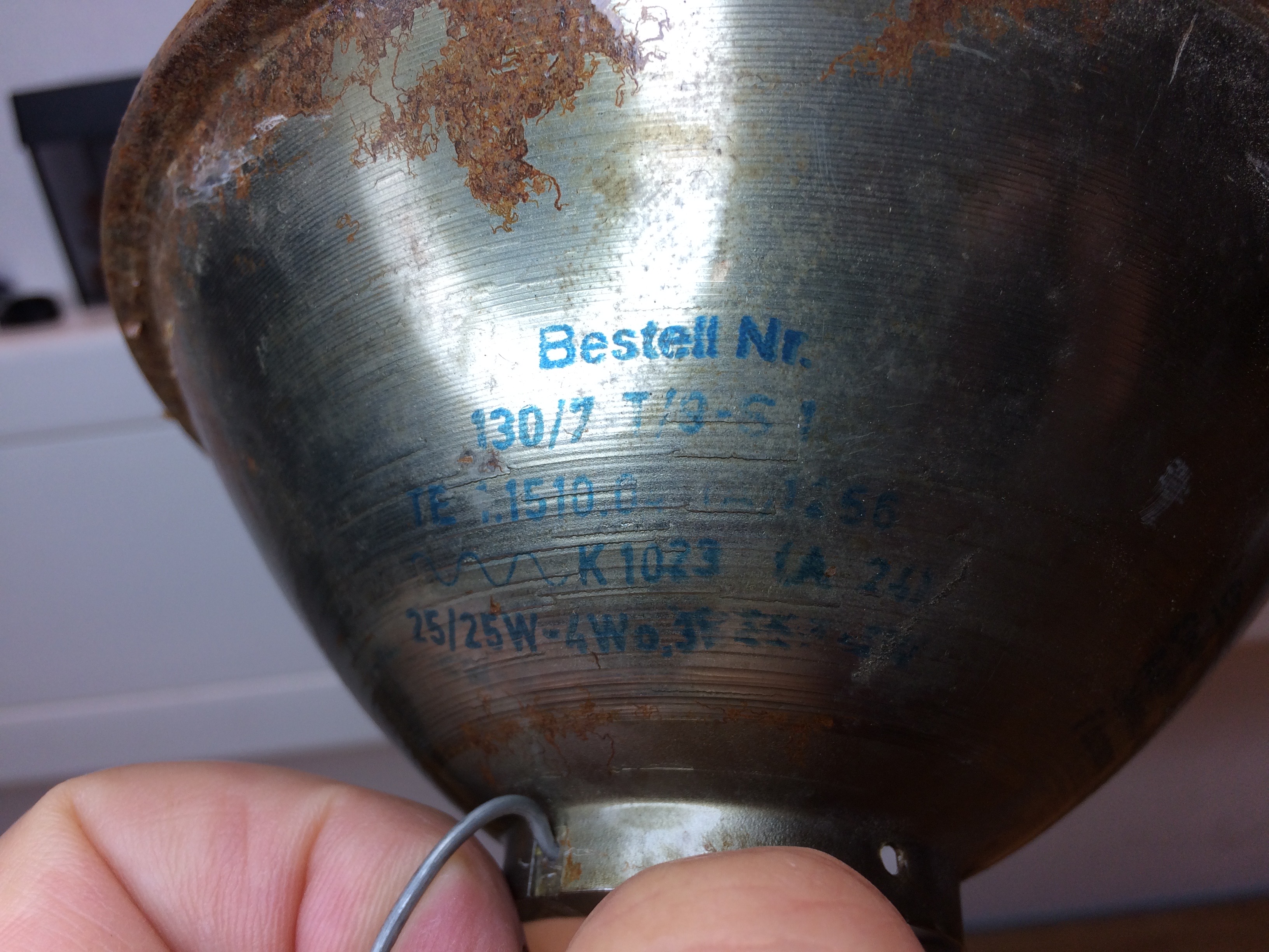

Frontfunzel (6Volt aber mit Fernlicht!)
Reflektor leider mit ablösender Verspiegelung.
Sinnvoller Weise ist der Scheinwerfer komplett zerlegbar :D
So habe ich zwar die komplette Ersatzleiliste
Und auch sonst "alle" Teileinformation
aber ob es das noch gibt? :?
Hat jemand Erfahrung mit neu beschichten ?
selber oder durch kompetenten Anbieter?
oder Quellen wo man solche Reflektoren herbekommen könnte
Beiträge: 3718
Re: Restaurationsobjekt
Hallo Andreas
Schau mal hier
http://scheinwerferklinik.de/?ql_servic ... spiegelung
Vielleicht hilft das.

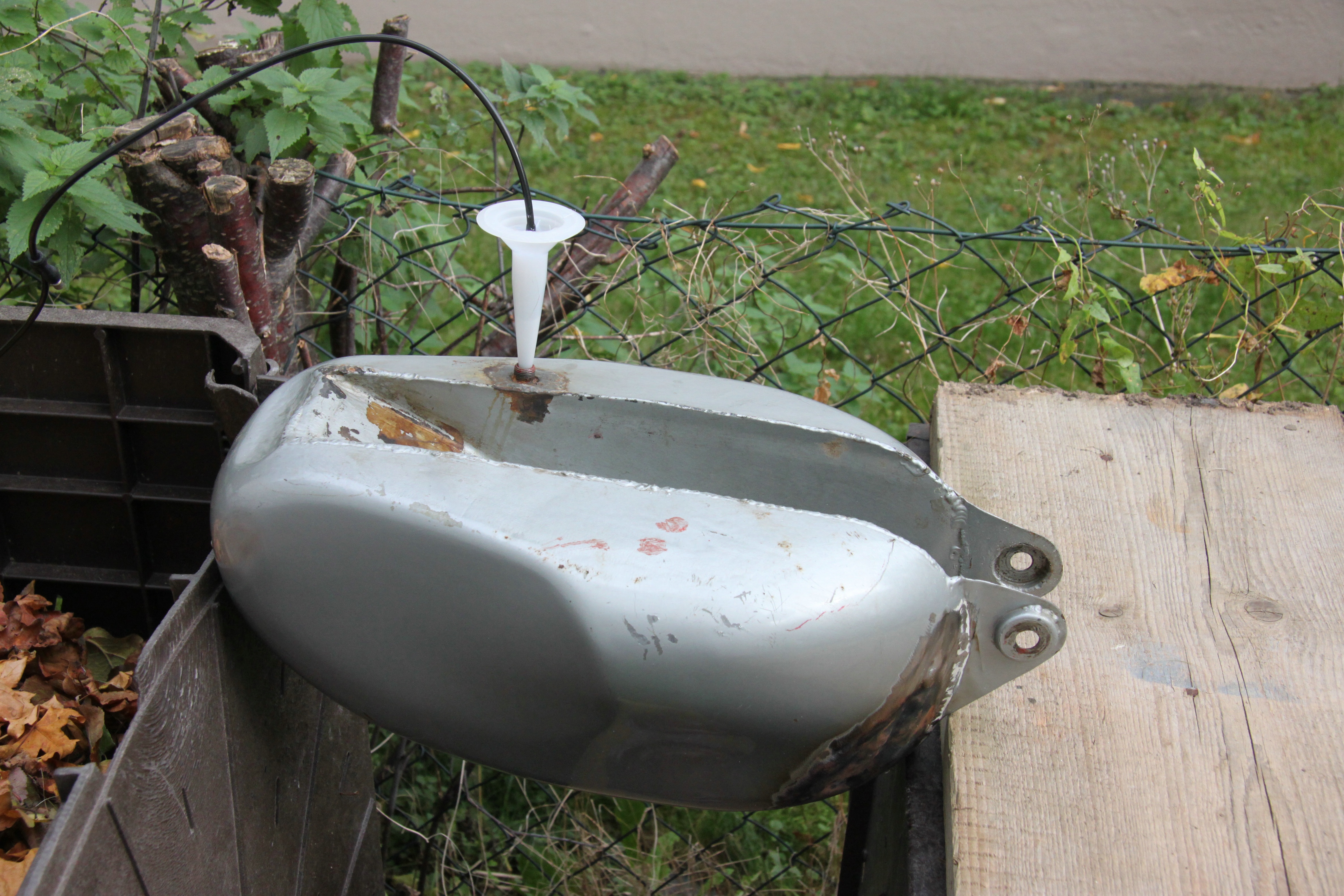

Aktuelles.....

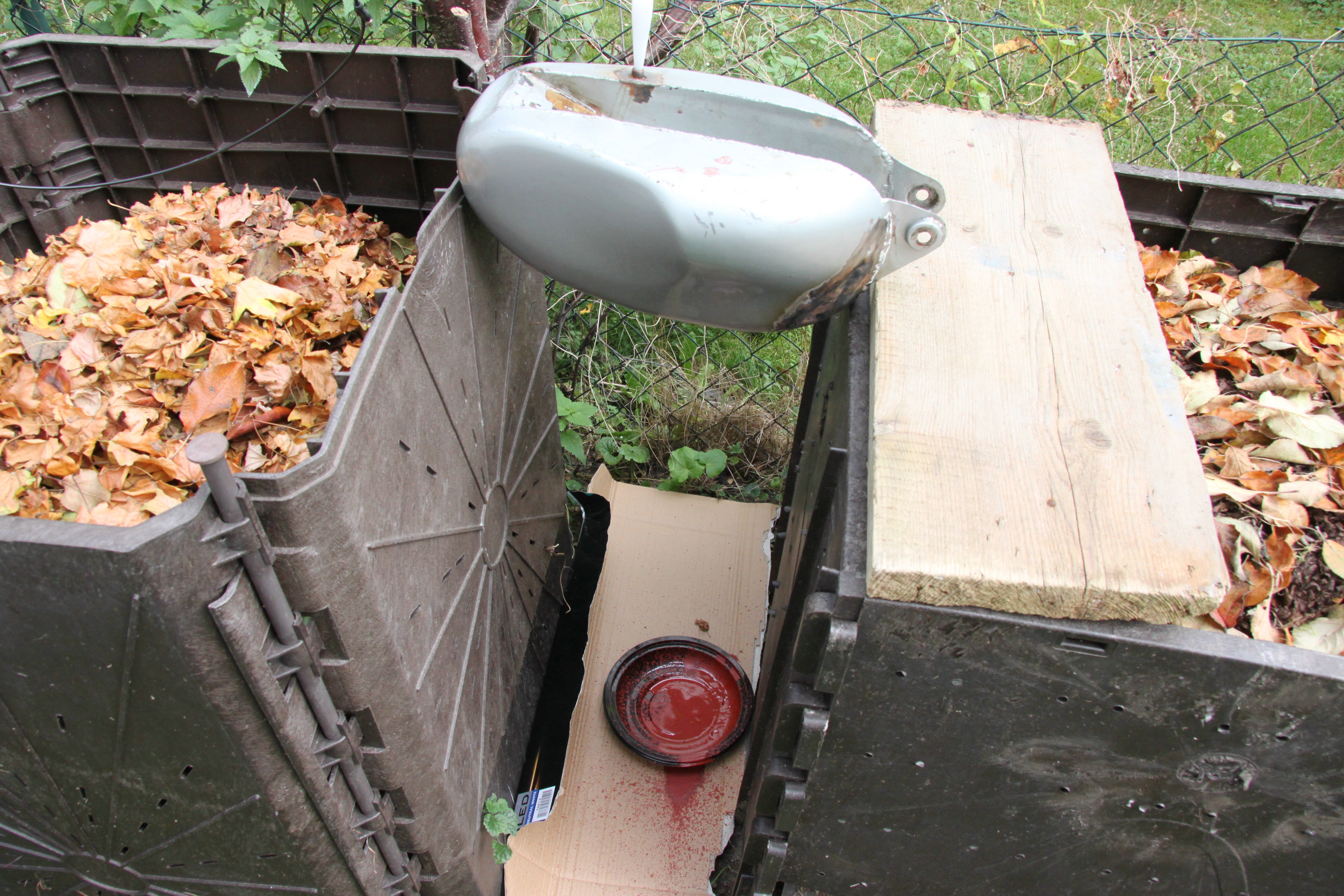

Der Tank: ausgebeult von "Extern" - siehe /Profi/,
von mir innen 2k beschichtet.... (Fertan Tapox)
Belüftung für 9 Stunden:
nu ist er zum Spachteln und Lackieren wieder bei besagtem Profi ;)

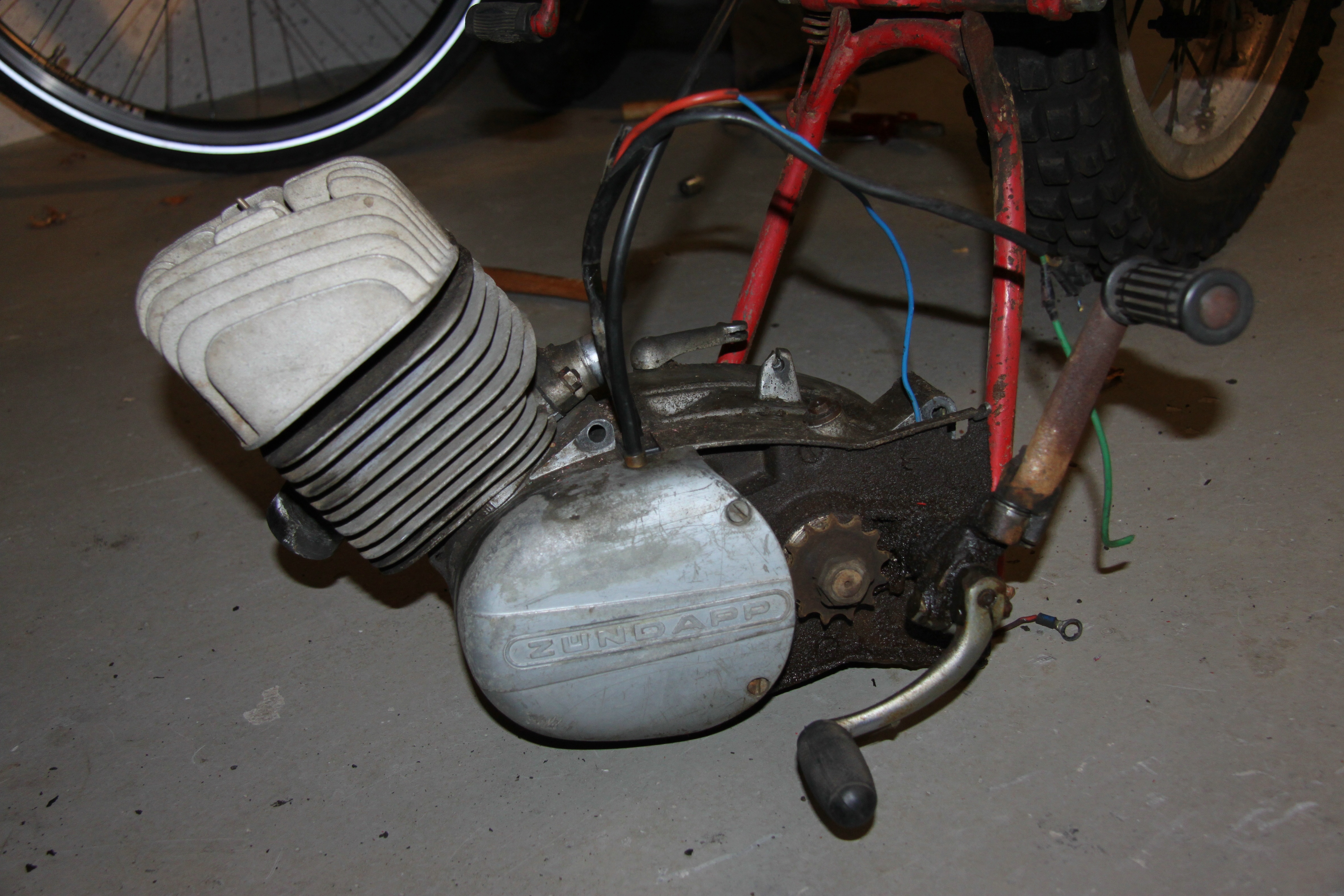

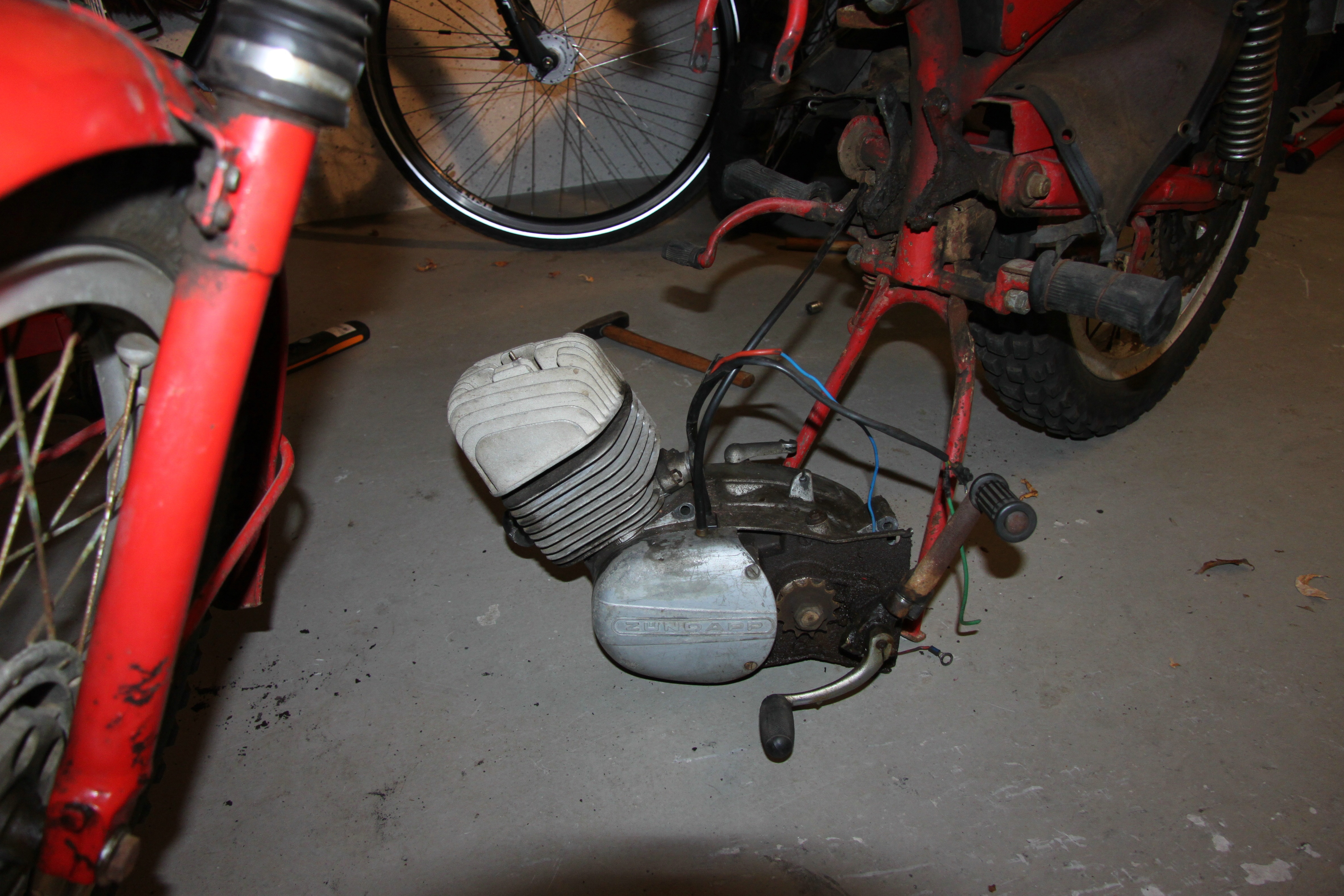

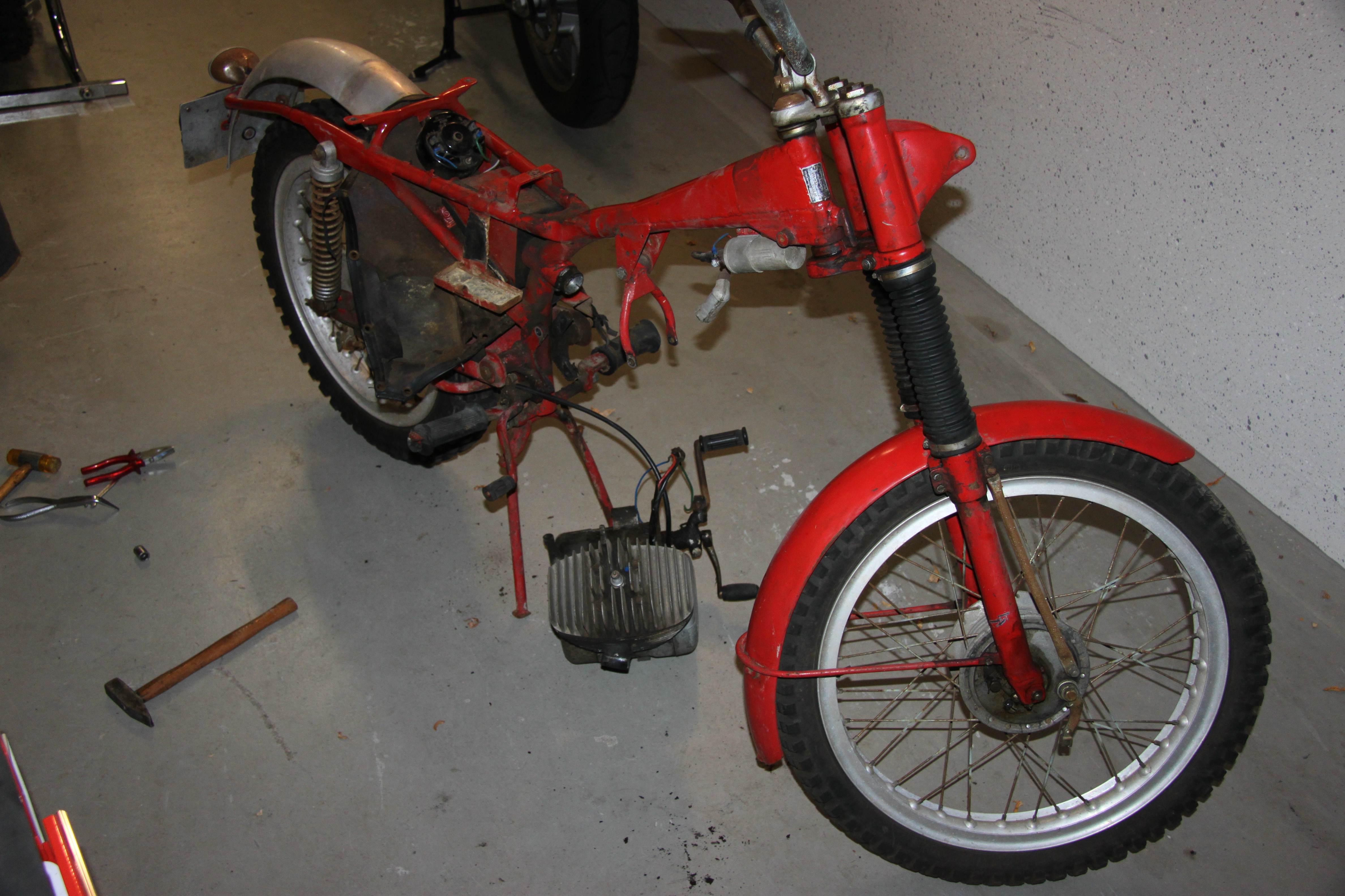

Nach diversen Demontagen von Seilzügen, Griff- und Licht-Amaturen, Demontage der Abgaasführung
-ich hätt gern mal ne DOMI wo sich die Schrauben so problemlos lösen lassen (nach >30 Jahren!!!!) -
Motorausbau!
1. Befestigung -hängend- gelöst (Stecken lassen!)
2. Weitere Befestigungen -am Rahmen- entfernt
3. Motor in die hohle Hand genommen
4. Hängende Befestigung "gezogen"
5. Motor in der hohlen Hand bei Seite gelegt...
wer schonmal mehr als einen DOMI-Motor aus dem Rahmen...und auf den OP---
neeee ist DAS niedlich!
Beiträge: 8408
Wetten...
wenn Du den Rahmen mal ordentlich gesäubert hast, sieht der aus wie neu?
Auf mich wirkt der, als würde nur Schmodder, aber kein Rost dranhängen.
Beiträge: 6260
Jepp die Wette wirst Du (fast) gewinnen!
Nur ein paar Gebrauchspuren.
Der Plan ist den Rahmen reinigen, ggf die eine oder andere Macke mit Klarlack vor weiterem Verfall schützen
Eine gewisse Patina ist gewollt

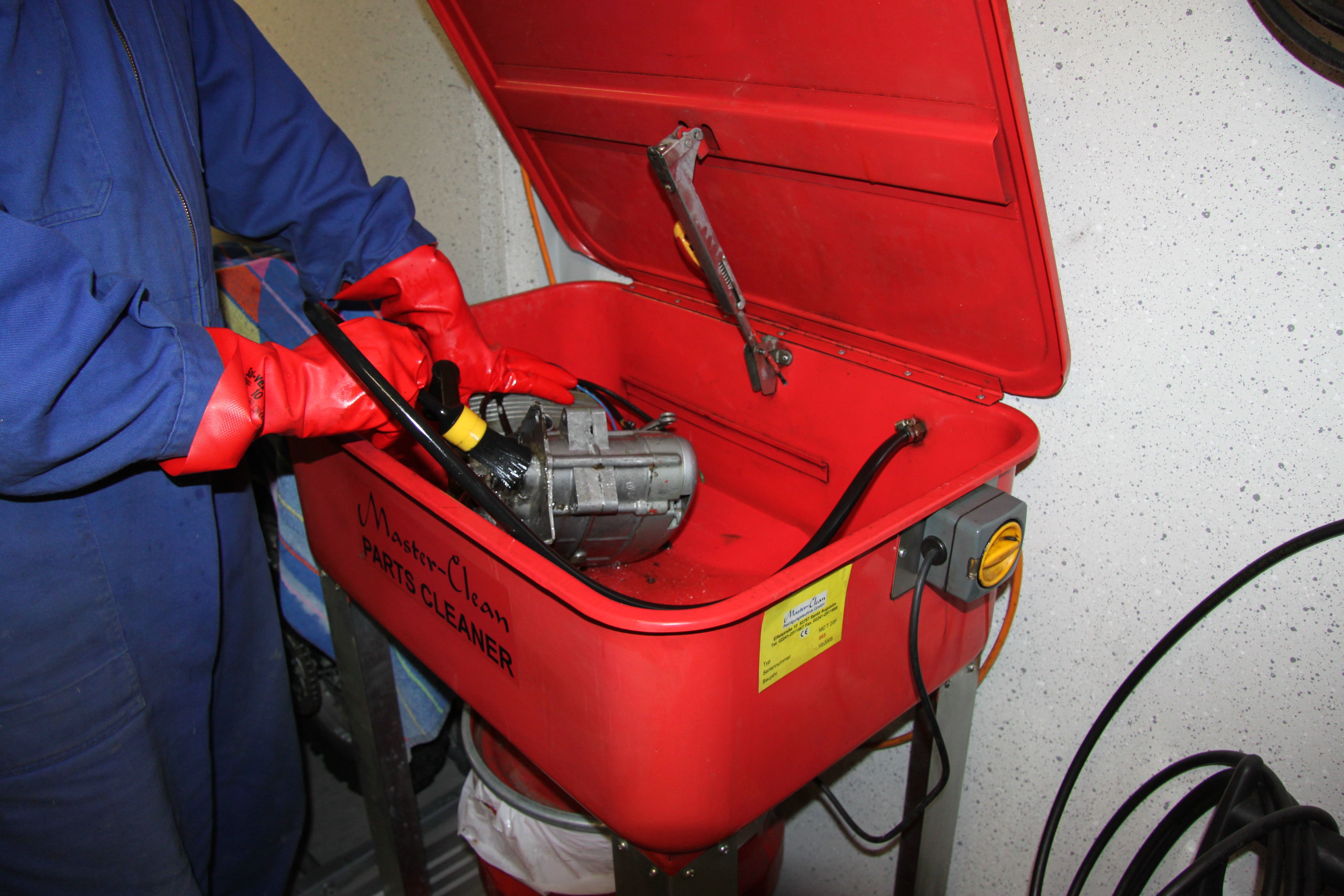

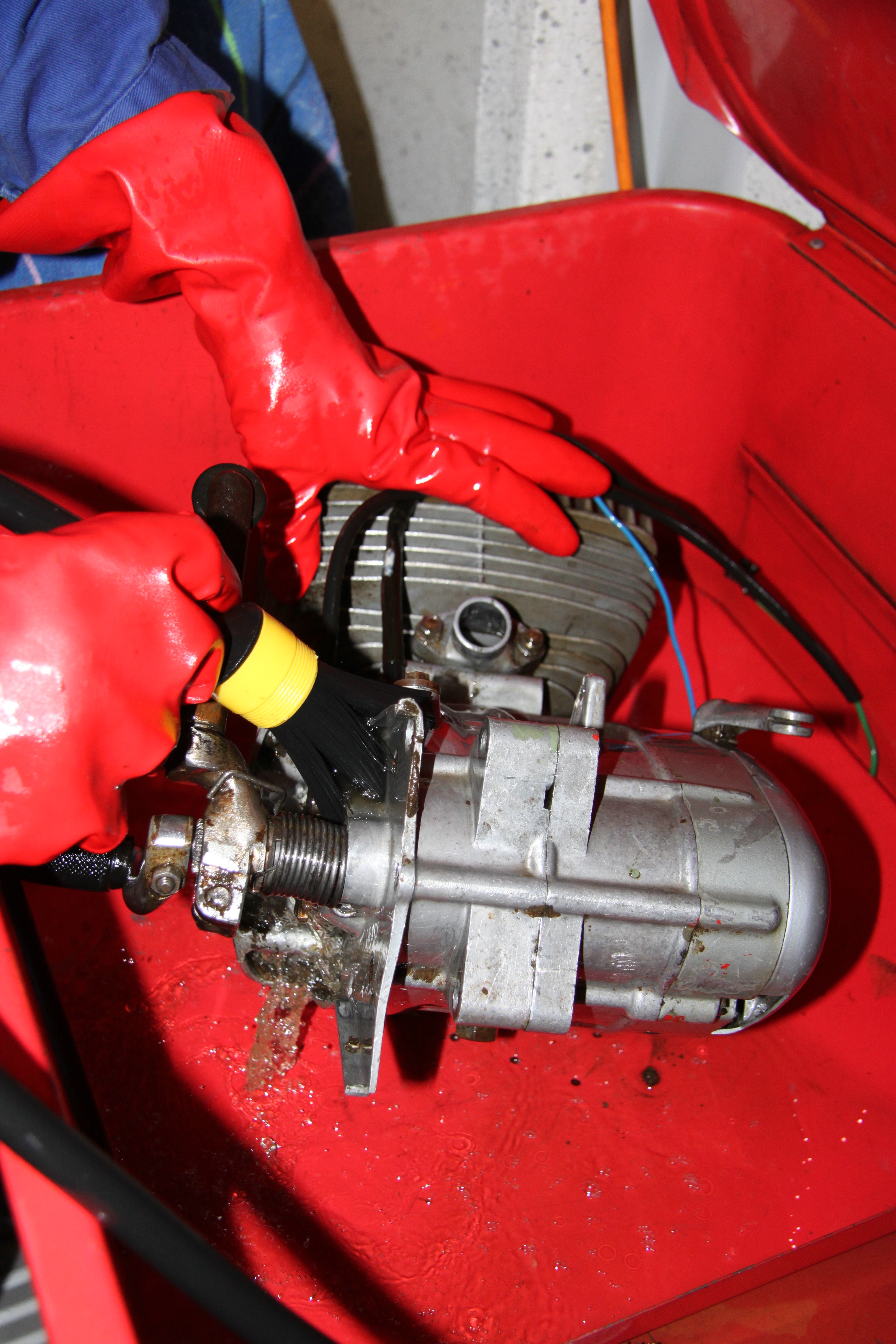

Manche Gerätschaften sind echt praktisch!
Grundreinigung des Motor vor dem Transfer in den Reinraum
Andreas - gib mal die 'Reflektor-Teile-Nr.' bei Google ein 8-)
Der Reflektor ist offensichtlich ein 'HELLA' Teil und kam auch bei OPEL
und RENAULT-Modellen vor (vermtl. verbreiteter als Zündapp) :mrgreen:

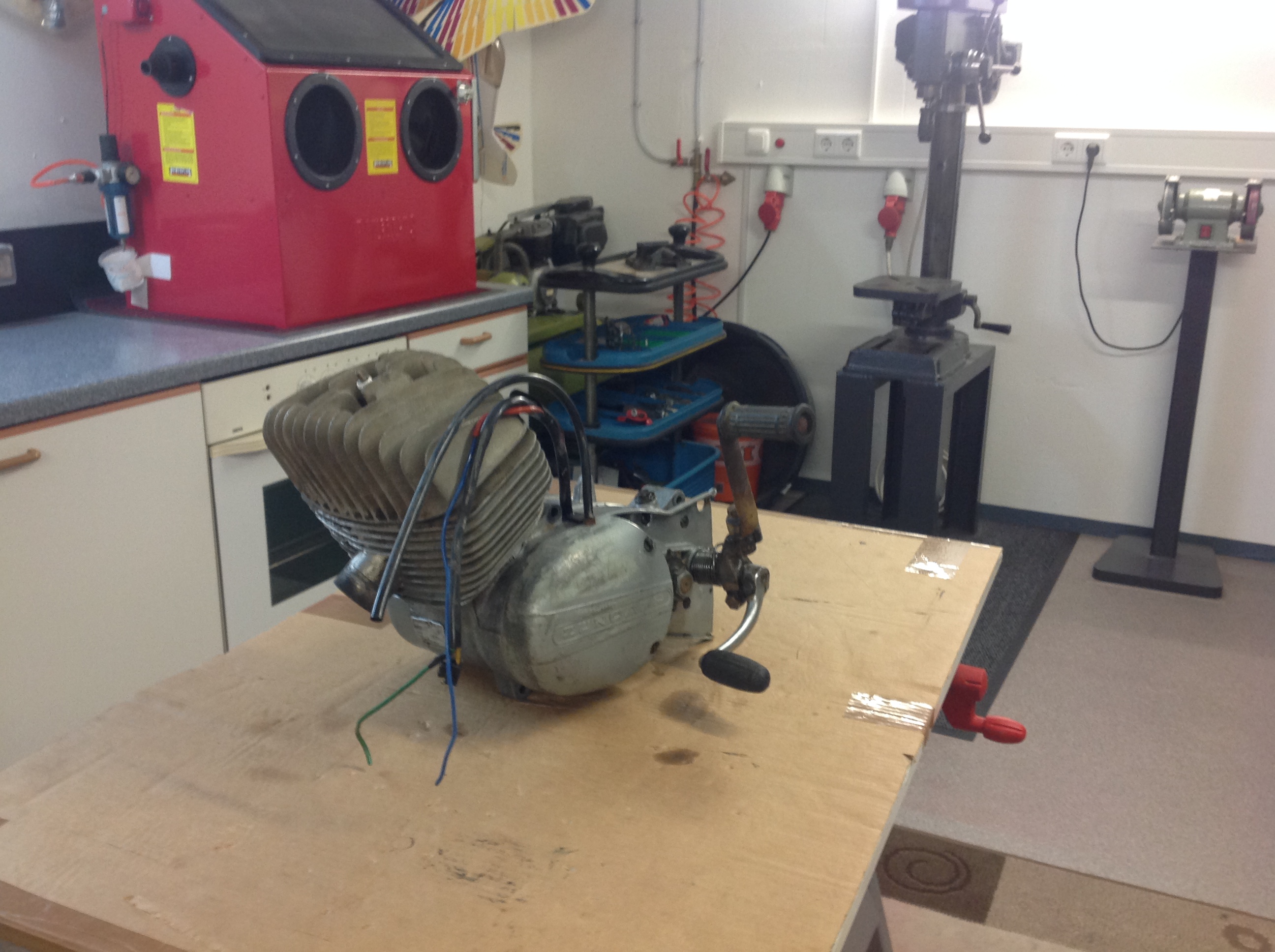

Nach der entsprechenden Reinigung ist die Hand voll Motor im Reinraum angekommen...
nu werden wir mal gucken wie es innendrin aussieht...
