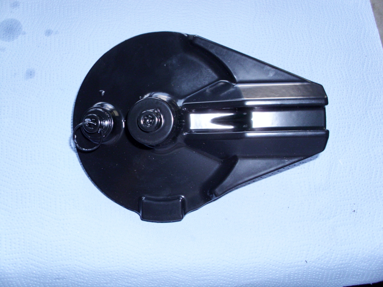

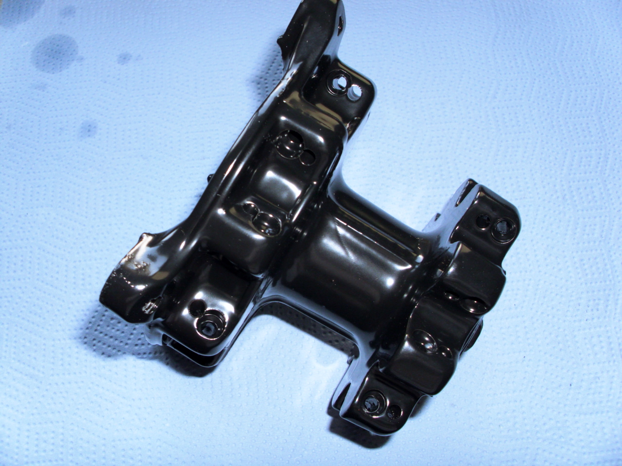

Heute - nach hoheitlich angeordnetem WE-Ausflug - die in Abwesenheit angelieferten 'blau_gepulverten' Radnaben gesichtet;
offensichtlich wurde ich zusätzlich zu meinen bereits bestehenden Gebrechen nun auch noch von einer 'Farbenblindheit' heimgesucht :(
Anfrage beim zukünftigen Besitzer - 'oooch, ist doch auch ganz nett' ... (ja, die 'handwerkliche' Ausführung' ist wirklich 'einwandfrei)
Anfrage beim 'Verbringer' zum Pulvern - 'äaah - Du hast NX von blau gesagt' ... (mir is schlecht - die Demenz schreitet voran ...) -
pures Glück, dass die Teile jetzt nicht 'Rot od. Pink' sind ...
wer reicht mir den 'Schierlings-Becher' ... :?: :?
Ich ziehe jetzt ernsthaft in Erwägung die Speichen entweder in 'Chicherin-Grün' od. in 'Hepathitis-Gelb' pulvern zu lassen - natürlich nur um einige farbliche Akzente zu setzen (!)
Gut's Nächtle - Herbert
Re: Archimedes und die Blaue NX250
"angelieferten 'blau_gepulverten' Radnaben" - hä ?
Ich guck das erste Bild darunter, und denke auch: "blau" ? Hä ? Bin ich farbenblind.
Aber Dank Deiner schnellen Aufklärung hab ich mich wieder beruhigt.
Besser schwarz, als hätt er rot genommen. Schwarz harmoniert doch mit dunkelblau, oder ?

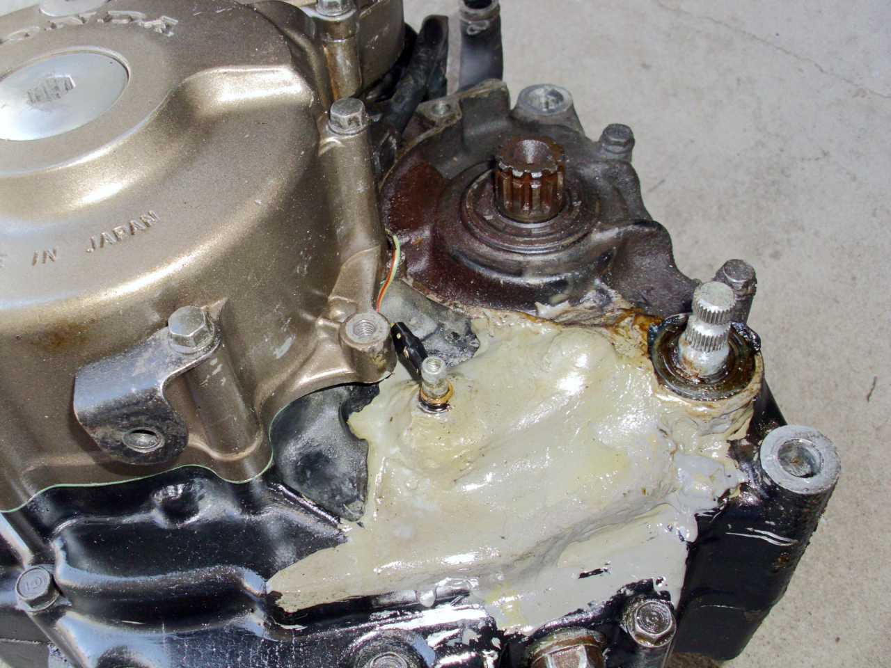

Diesen Motor habe ich vergangenes Jahr über e-bay Kleinanzeigen gekauft.
Der Verkäufer konnte (relativ glaubhaft) versichern, dass er nichts über den Schadenshergang wusste. Der Preis war o.k. - das Risiko bleibt (!) 8-)
Die Getriebe-Ausgangswelle sieht genau wie der Motorlack noch 'sehr_gut' aus.
Dieser Motor soll die Basis für > Ms.Matildas < 'blaue_NiXe' bilden - mal sehen was bei der Demontage so alles ans Licht kommt :mrgreen: .

Was ist das denn für eine graue Matsche neben der Getriebewelle/ Ganganzeige?
und manche lernen es nie
sb3
Beiträge: 315
Wohnort: Hauptstadt
Beitrag von sb3 »
Sieht nach Kettenriss aus und dann mit Kaltmetall zugeschmiert .......
Zuletzt geändert von sb3 am So 1. Okt 2017, 13:33, insgesamt 1-mal geändert.
Code: Alles auswählen
Hallo Andi;
das ist höchstwahrscheinlich 'Kaltmetall' od. eine andere 2K-Vergußmasse. An einen Kettenriß
glaube ich allerdings nicht - es sind keinerlei Spuren am Lima-Deckel und an der Schaltwelle
sichtbar. Ich tippe eher auf einen Stein, der das Gehäuse zerschlagen hat. Der Motorschutz ist
anders wie bei der NX650 nur aus Kunststoff und die Weichmacher sind darin nach 25 Jahren
so gut wie nicht mehr nachweisbar - das Zeug splittert wie Glas ;)
Aber in jedem Fall wußte sich hier jemand 'zu_helfen' - und wenn er danach mit dem Motor
noch nach Hause gekommen ist - 'Hut_ab' (!)
Nächste Woche gibt's Bilder 'von Innen'.
schönen 'Restsonntag' noch - Herbert
Zuletzt geändert von Enola Gay am Mo 2. Okt 2017, 01:09, insgesamt 1-mal geändert.

Hm, dem Schaden würde ich nicht mehr vertrauen.
Wechsels Du den Block aus?
dieCobra hat geschrieben:Hm, dem Schaden würde ich nicht mehr vertrauen.
Natürlich - das Motorgehäuse kommt auf jeden Fall 'neu' (!)
Ich hoffe nur, dass die 'Innereien' noch 'brauchbar' sind - ansonsten kann es Teuer werden ;) .
Wir werden sehen, usw.
Beiträge: 6257
Ich glaub mit solchem Loch....
Da war mal was bei dem Stop... aus OE?
Nicht nur der Motorschutz ist wie Glas, auch das Gehäuse kann sowas ;-)
Andreas_NRW hat geschrieben:Ich glaub mit solchem Loch....
Hallo Andreas - über den angesprochenen Vorfall bin ich 'Grob_Informiert' :mrgreen: :mrgreen: :mrgreen: .
Aber soweit mir bekannt, wurde damals auch noch die Tour mit eigener Kraft beendet - wie gesagt, der Motor-
Schutz in der Serie ist etwas 'dürftig' (!)
Bei meiner NiXe habe ich schon vor ein paar Jahren Nachgerüstet - von diesen 'Erfahrungen' profitiert jetzt
auch Ms.Matilda - ohne erst selbst 'Lehrgeld' zu Zahlen (!) (some guys have all the luck :D )
Nene, gemäß meiner (manchmal lückenhaften) Gedächnisaufzeichnung
hat besagte NX'se seinerzeit an besagtem Stein
-quasi spontan- nach wenigen 100 Metern der Tour
ihren Ausflug beendet!
Ein solide ausgelegtes Schild wäre an ebenjener Stelle eine Investition
in MS Matilda's glückliche OffroadWelt ;-)
Aber ich denke das ebensolches durch den involvierten Schirrmeister bereits beim Schmied in Auftrag gegeben wurde :D
