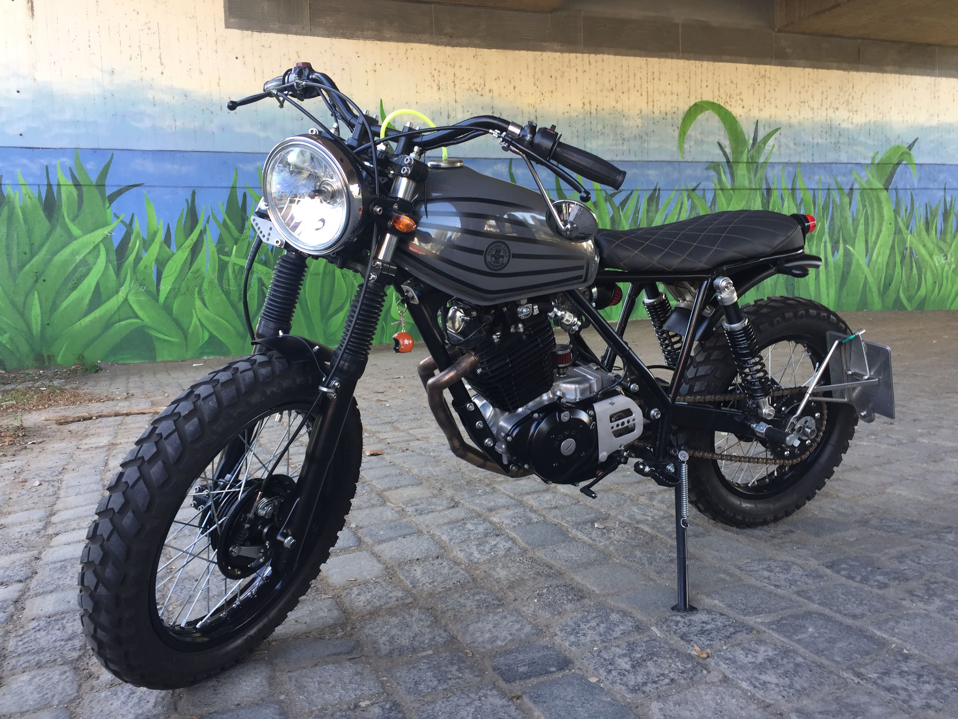

Ich kann die anti-Umbau-Haltung vieler nicht nachvollziehen.
Ist doch n schicker Umbau und auch anständig gebaut z.B. die Kotflügelhalterung.
Mal temporär (für den Tüv) einen längeren Kotflügel und Distanzstücke für die Blinker angebaut und schon ist alles gut.
Mir gefällt sie, daher einen Daumen-hoch von mir.

Denke auch, dass mit ein paar kleinen Nachbesserungen TÜV gut machbar sein sollte. Wenn sie jetzt noch Seitendeckel hätte, würde sie mir richtig gut gefallen. Daumen hoch gibt es aber auch so. Sieh alles nach sauberer Arbeit aus.

Ich finde es halt schade, dass man so kurz vorm Ziel das Handtuch wirft. Und das, obwohl der Umbau handwerklich gut gemacht ist.
So lange der Umbau keinen TÜV hat, besteht die Gefahr, dass es eine (weitere) Domi-Leiche wird.

Ja nee schade. Sieht aber Hammer aus und irgendwo ist doch alles möglich. Die Kriterien bearbeiten und nach dem TÜV zurückbauen. Ja der koti vorn könnte jeden Polizisten auffallen. Aber alles andere. Ich hab mal in einen Renault 5 90 PS Vergaser einen 2L 16v vom clio mit 180 PS gebaut und auch TÜV bekommen. (den Prüfer gibt's nicht mehr). Ihr müsst nur einen Prüfer finden der auch Motorad Freak ist. Dann wird alles leichter.Etnah hat geschrieben: Mi 9. Okt 2019, 21:04 Deine Mitteilung läßt mich rätzeln...

Mir hat sie im Original besser gefallen. Zumal sie sehr gut da stand.
Ich habe auch schon mal ein Fahrzeug umgebaut. Habe vorher jedoch alles mit dem Prüfer besprochen. So hat das geklappt.
Diese Domi sieht eher unfertig aus. Ich kann auch nicht viel ungewöhnlich gutes entdecken. Sicherlich sind die Kotflügel gut hergestellt. Aber der Vordere wirkt eher wie ein Fremdkörper. Da wir gerade beim Vorderrad sind.... was ist mit der Bremsscheibe ? Du bist vor Jahren darauf hingewiesen worden. Warum ist da nichts gemacht worden ? Ich finde das fatal bis lebensgefährlich. Aber Blinker für 9,95€ dranbasteln und sich wundern, wenn der Ingenieur nein sagt.

Mir gefallen diese Umbauten grundsätzlich auch sehr gut .Warum man aber einen Kotflügel ,der handwerklich so schön geworden ist,so minimieren muß ,daß er fast seiner Funktion beraubt ist , verstehe ich nicht .Fliegt einem ja die eigene Gischt ins Gesicht.Brauch man sich nicht wundern ,wenn das beim TÜV nicht durchgeht .Tschuldigung ,aber das hat auch was mit Sicherheit zu tun.

Seitendeckel wurde ich auch sagen. Was war denn mit der Bremsscheibe? Ist das eine hintere oder täusche ich mich da? Sieht irgendwie kleiner aus.
ansonsten finde ich sie gelungen. Wenn's nicht will mit dem TUV kann man immer noch ins prüfungsfreie oder weniger strenge Ausland exportieren.
Ich persönlich mag meine Domi auch nicht unbedingt weil es eine Domi ist, sondern weil ein toller Motor in einem guten Fahrwerk steckt. Das ist doch gerade dass schöne an Motorrädern; Das man sie nach eigenem Geschmack umbauen kann.
Und wenn 10€ Blinker gut blinken und gut zu sehen sind, sind sie doch ausreichend?

Ich denke das täuscht.hanspumpel hat geschrieben: Fr 11. Okt 2019, 08:29Was war denn mit der Bremsscheibe? Ist das eine hintere oder täusche ich mich da? Sieht irgendwie kleiner aus.
Es geht eher darum, dass es noch eine geschlitzte Uralt-Bremsscheibe ist. Honda hat sehr früh gemerkt, dass diese insbeosndere vorne zur Rissbildung neigen an den Schlitzen in Richtung Außenkante. Das kann, wenn es blöd läuft, böse enden. Diese Bremsscheiben werden seit 30 Jahren nicht mehr verkauft. Die sollte also getauscht werden. Erst recht, wenn man auf den Original-Look der Domi keinen wert legt.
Sehe ich ähnlich. Eigentlich passt doch zu so einem klassisch aussehenden Umbau ein Blinkerpärchen, das etwas weiter weg steht, ganz prima. Im Gegenteil: Ich finde diese neumodischen kleinen Blinker eng an der Lampe stilistisch sogar unpassend.Und wenn 10€ Blinker gut blinken und gut zu sehen sind, sind sie doch ausreichend?
Daher wäre aus meiner Sicht das Blinkerproblem sehr schnell aus der Welt zu schaffen.

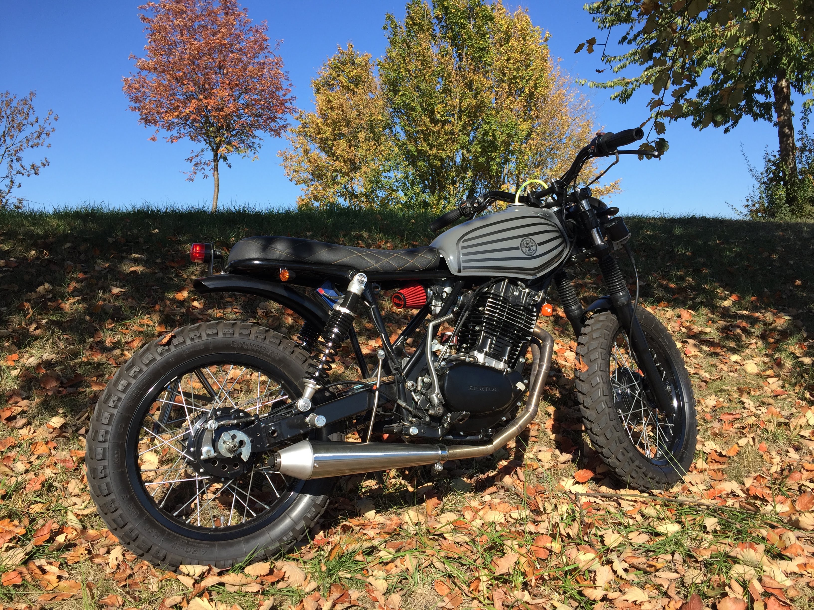

...........kann euch beruhigen......
TÜV hat sie bekommen - natürlich mit allen Änderungen wie es der TÜV wollte.
Blinkerabstand "check" mit Distanzhülsen
Kotflügel vorn "check" hab den originalen dran geschraubt und danach eben wieder auf den ALU Fender gewechselt
Ist nun eh egal, da das Projekt abgeschlossen ist, wenn auch manche meinen " es ist unfertig "

Eine XL 500 S ist das, stimmts? Aber ziemlich arg umgebaut! Schaut sehr lässig aus!
Hast du die umgebaut?
