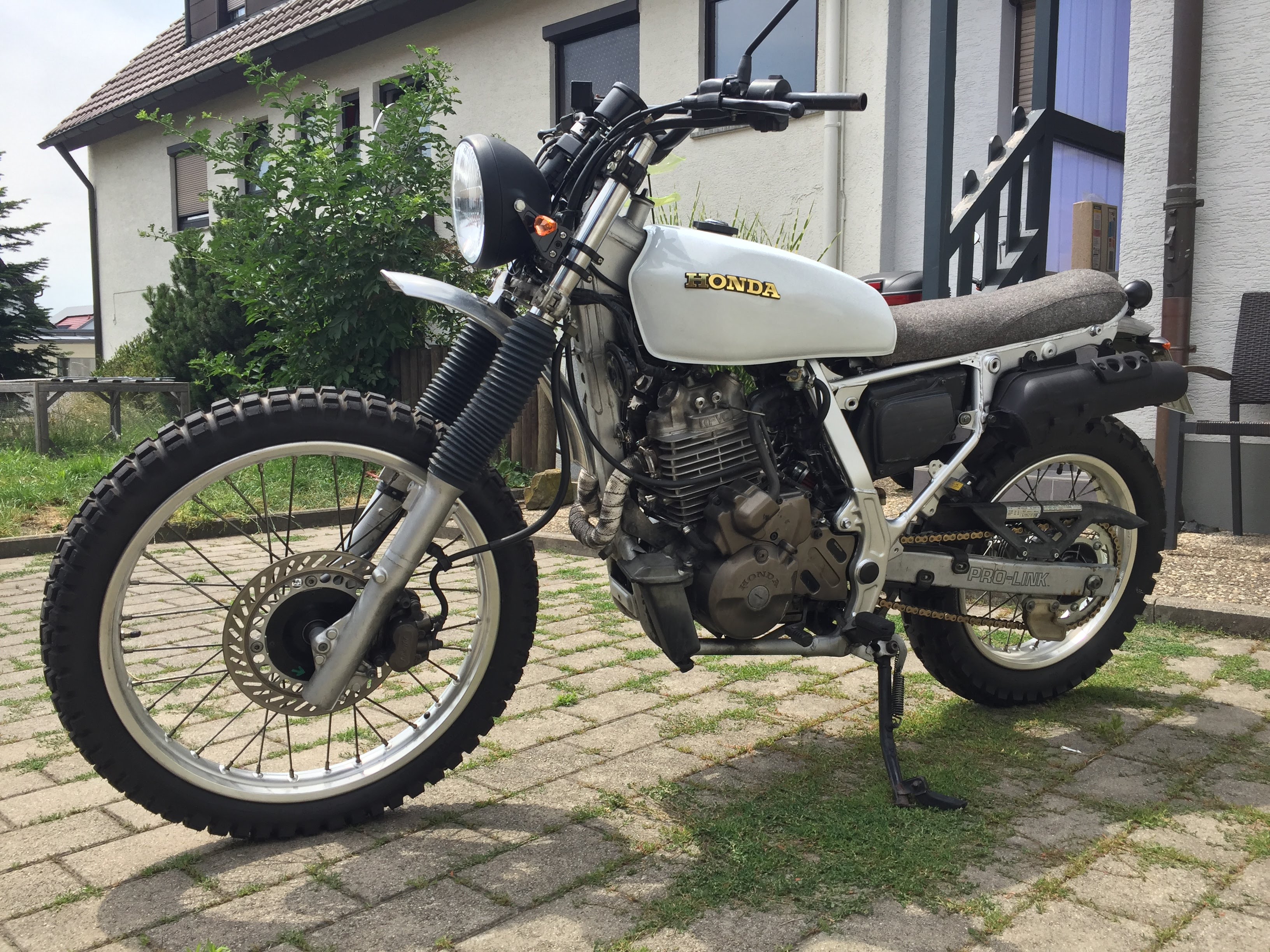

Re: Orie_05 meldet sich.....Umbau / NX650 / Scrambler

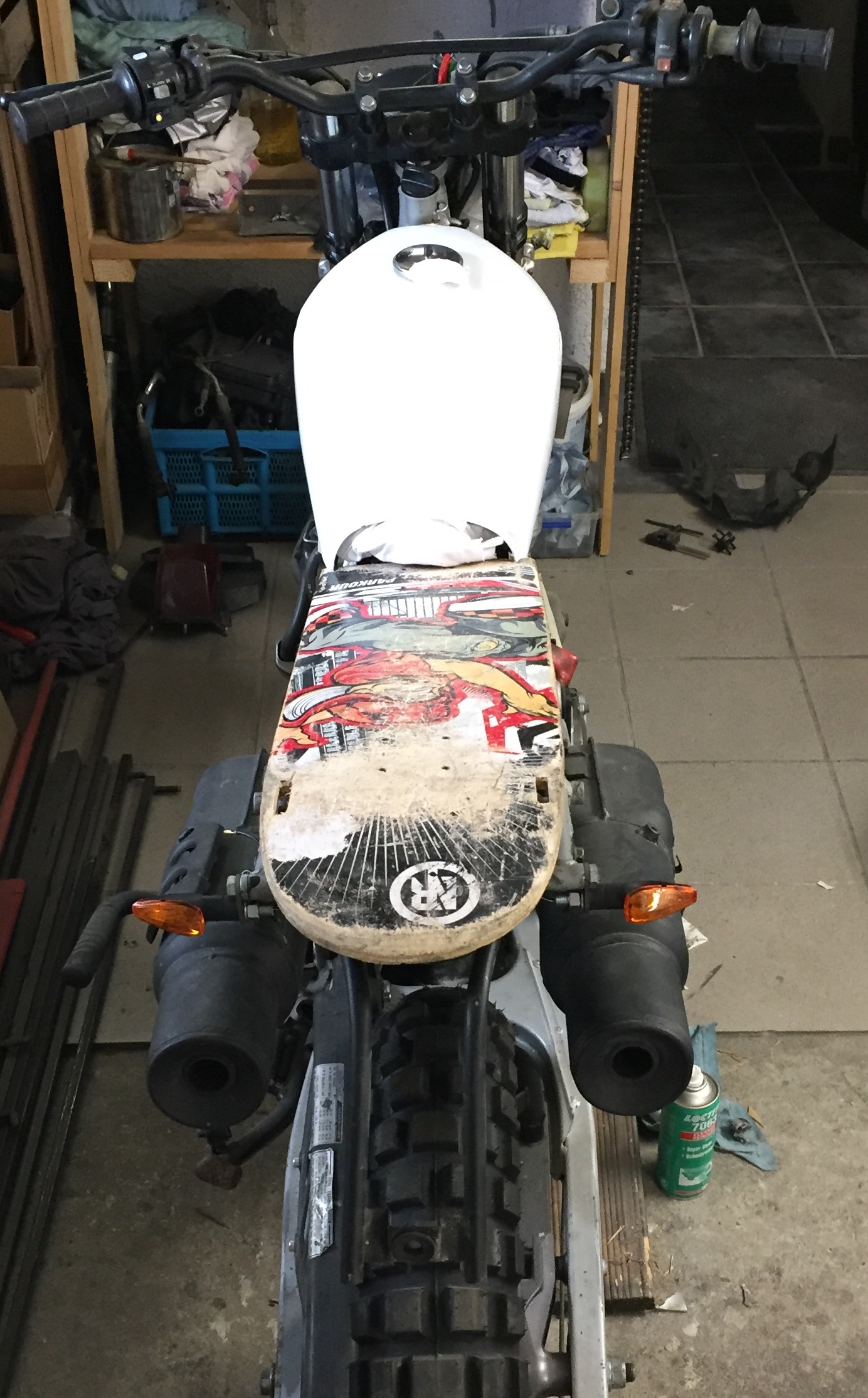

Tank ist mal ein wenig angepasst!
Sitzbank ist ein Provisorium, aus einem alten skateboard;-)
Reifen sind neu drauf, werde die 17 und 21" Kombi erst mal so lassen, mal sehen wie es im ganzen dann aussieht!
ein wenig schleppendgeht es voran.........es kam ein wenig gebrochenes Schlüsselbein dazwischen
Aber den TÜV hat sie nach 3 Jahren Standzeit auf anhieb geschafft, nur die Reifen+Schläuche waren fällig.

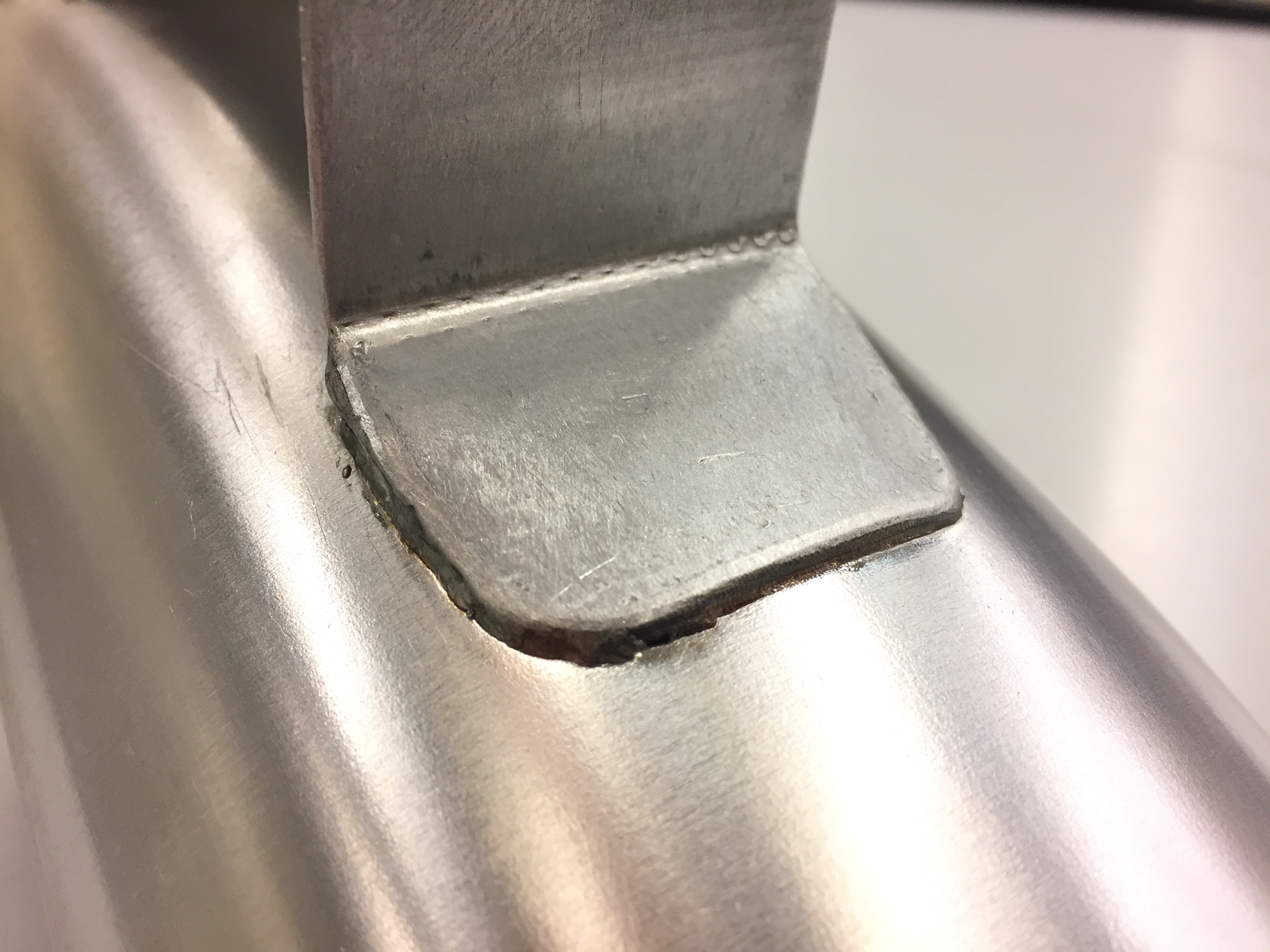

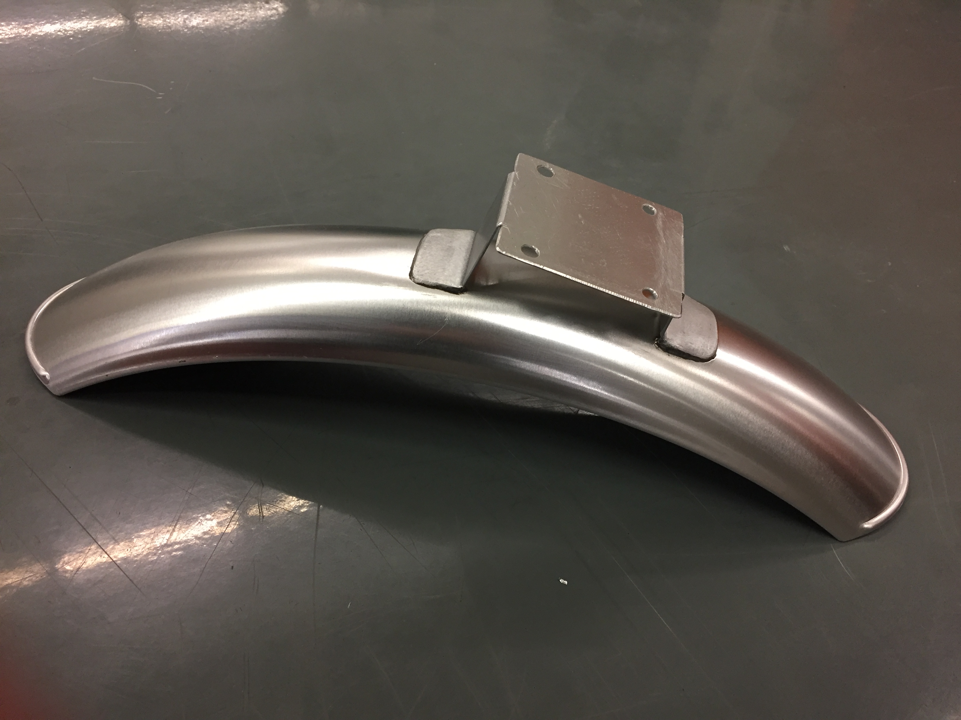

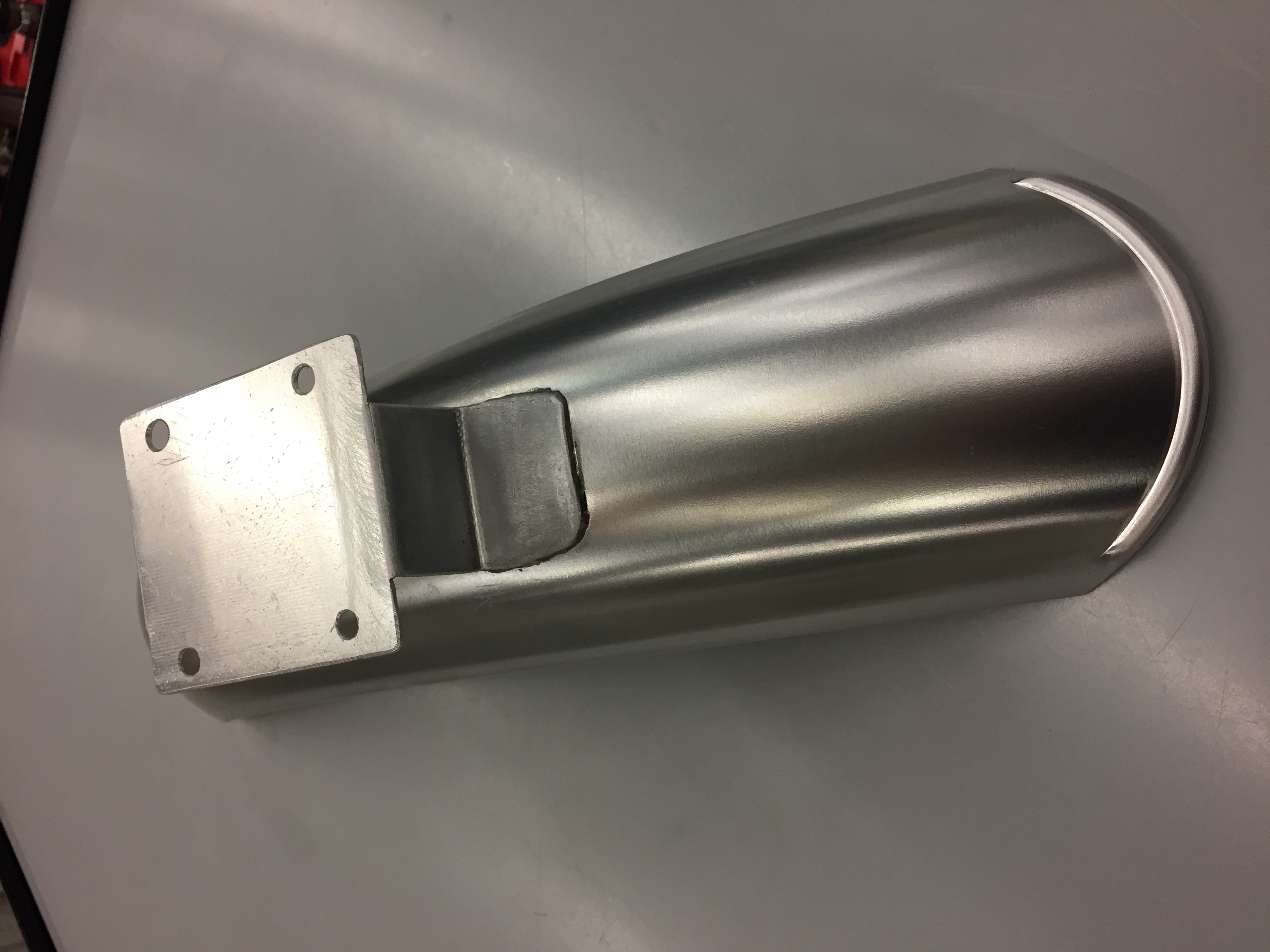

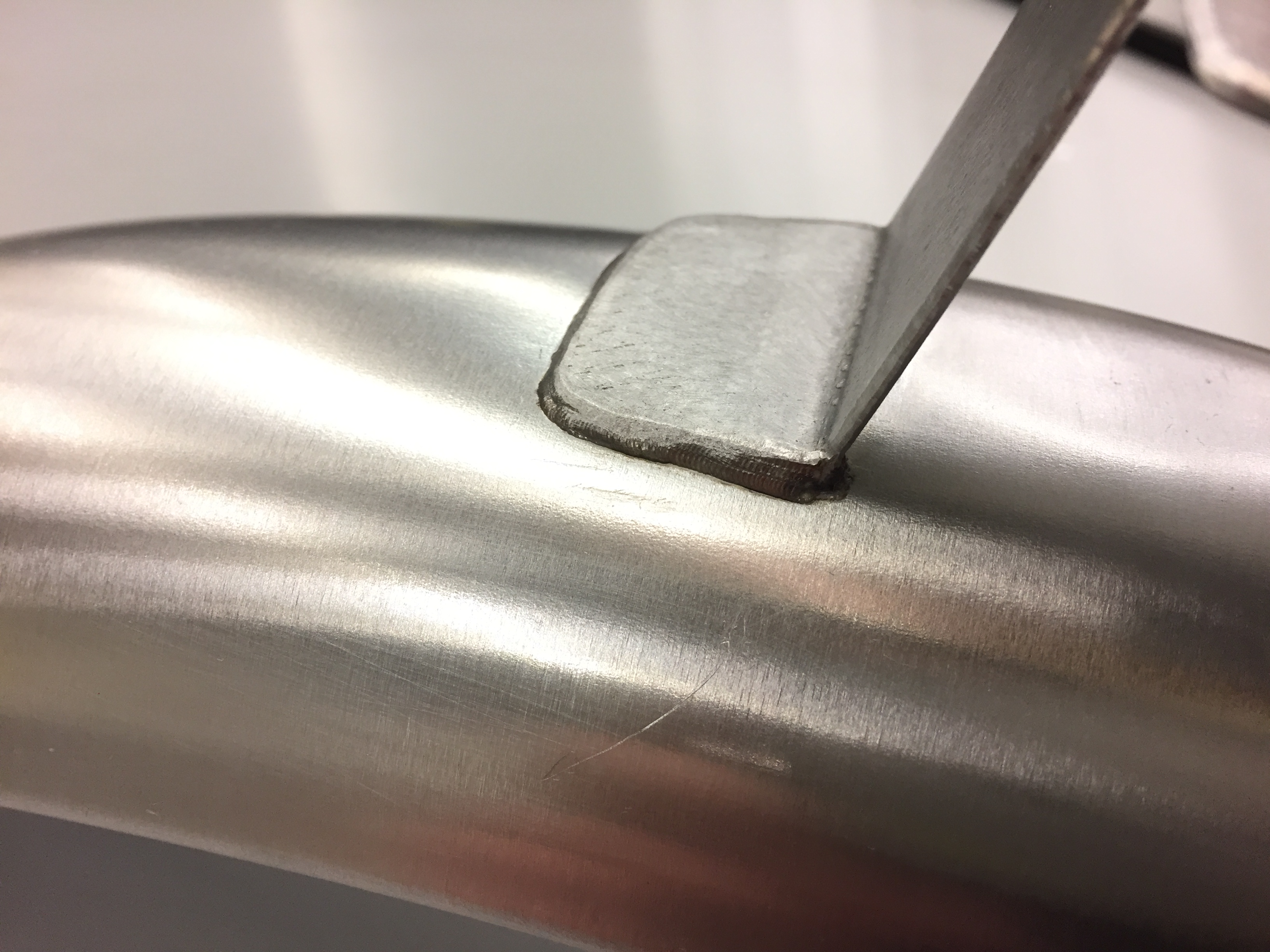

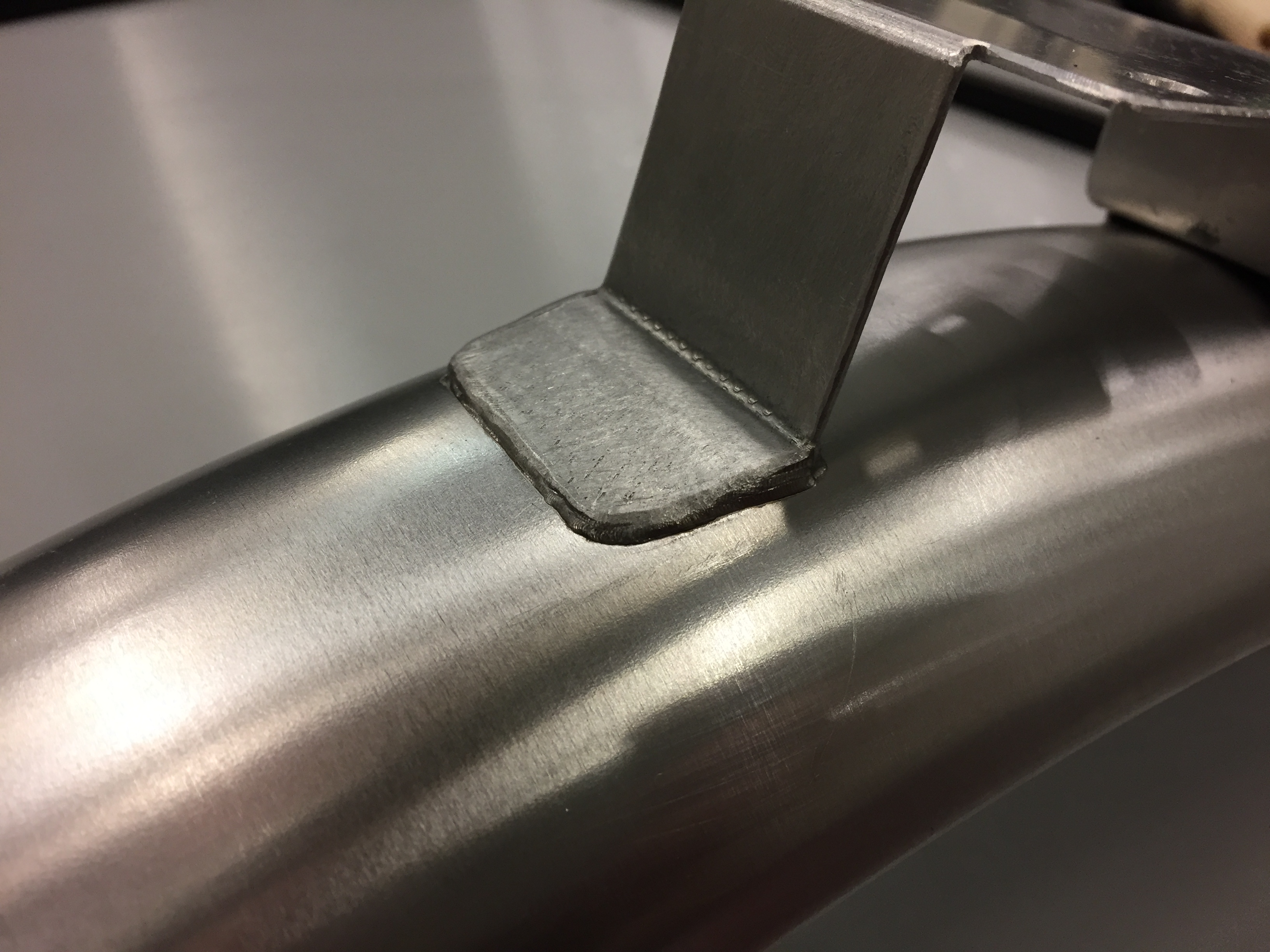

Schutzblech angepasst, heut wird die Halterung noch an den Alublechkotflügel geschweißt

Respekt.
Du beherrscht das Aluschweißen offensichtlich sehr gut.
Was für ein Schweißgerät benutzt du dazu?
Grüße tommy
Grüße tommy
Orie_05
Das habe ich machen lassen für ne Tasse Kaffee
Ist ein Lasersxhweissgerät, damit kannst du alles mögliche anstellen! Alu oder Stahl, das ist egal
Hahahah was ein Wortspiel!
Wenn ich den Heckfender habe, werde ich wohl auch ein paar Halterungen anbringen lassen. Vielleicht lass ich dann ein stück Kuchen
springen
Kenne Laserschweißen.
Als ich die ersten Nähte an Stahlteilen gesehen habe, wollte ich nicht glauben dass das hält.
Du hast aber kein privates Gerät, oder?
Grüße tommy
Grüße tommy

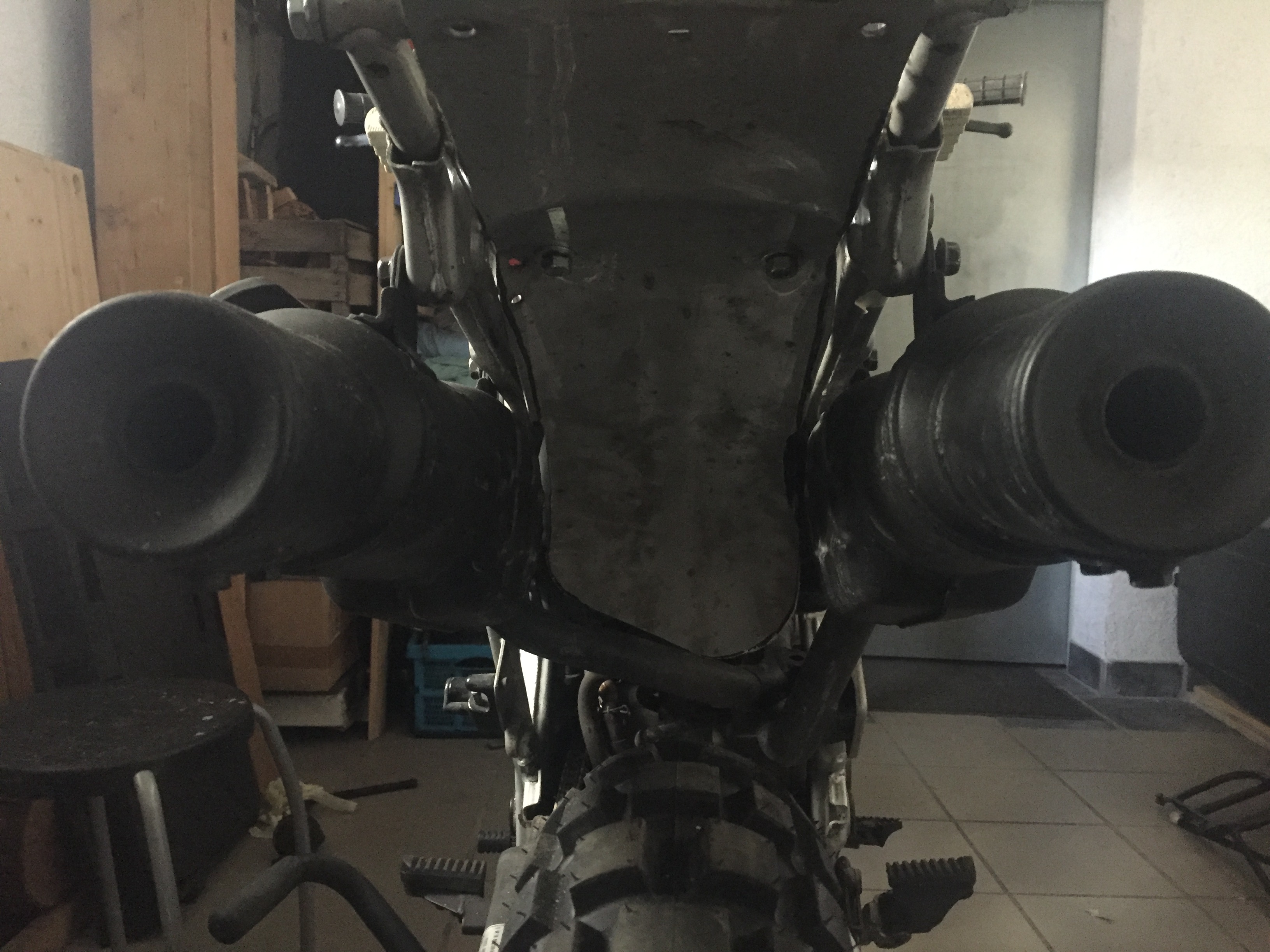

Der alte Spitzschutz meiner VTR hat auch Verwendung !
tommy89
Watn Anblick.
Erinnert mich bisschen an Kanonenrohre.
Absolut goilstens diese Schalldämpferanlage.
Grüße tommy
Grüße tommy

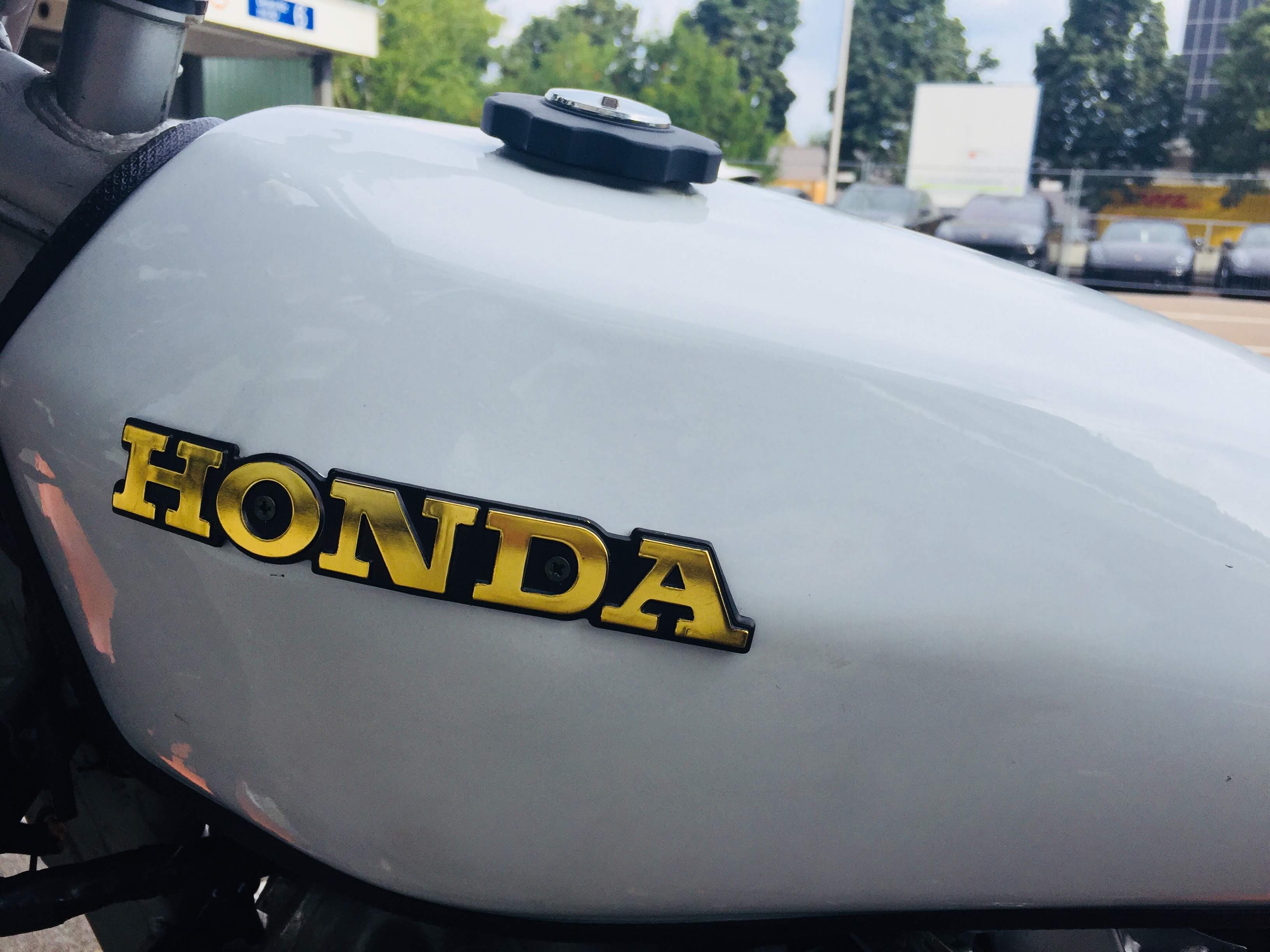

Hi Orie wie hast du denn den Tank angepasst bzw. angebracht? Hast du evtl Bilder? LG Manfred
Orie_05
Habe die Halterungsaugen am tank ein wenig eingekürzt um an der Front des Tanks in die Tiefe zu kommen.
Die Halterung ist ein wenig höher gelegt, momentan mit einer Gewindestange, dass die Tank Sitzbanklinie passt, ohne das Heck zu ändern.

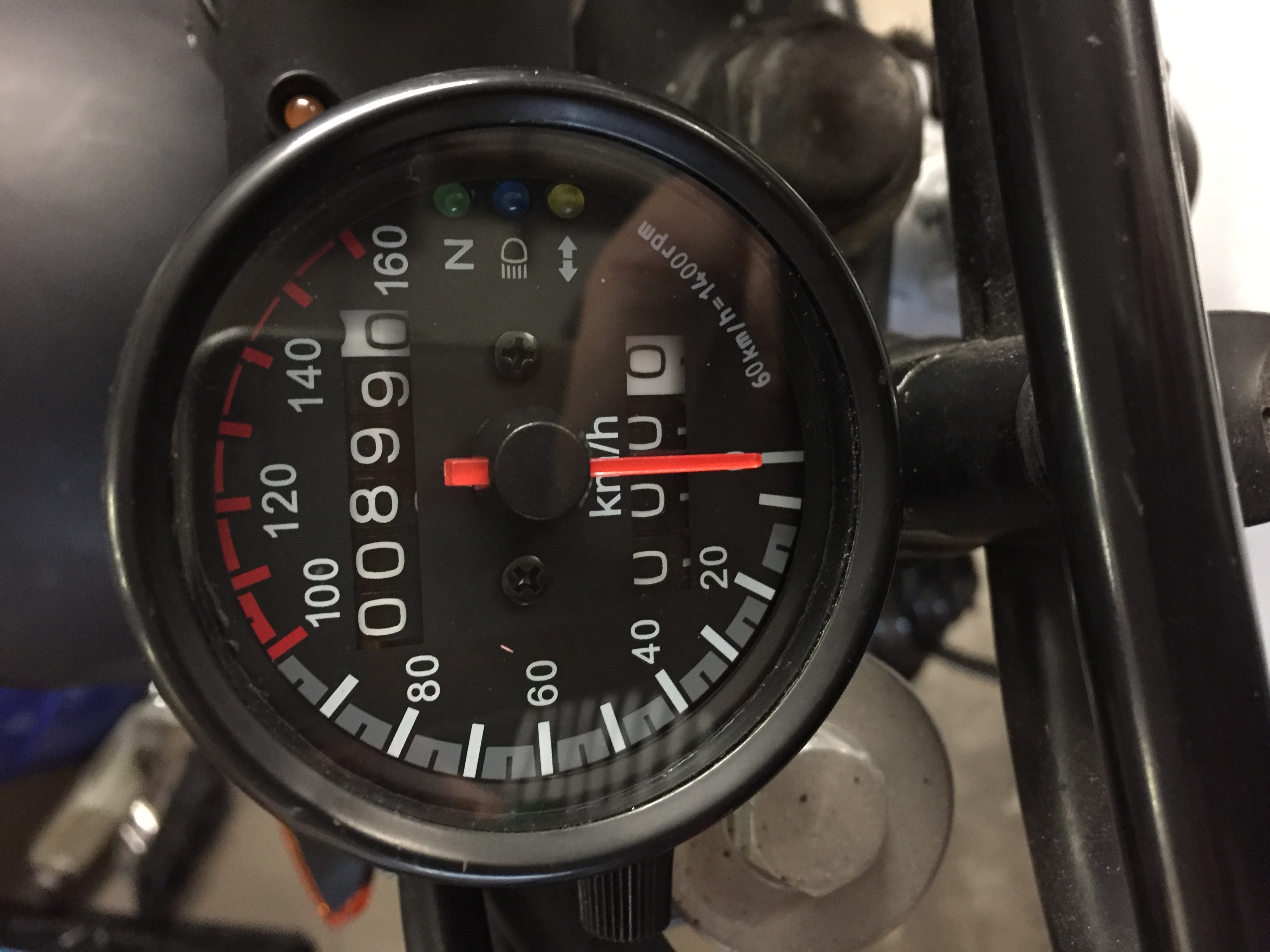

So ein Tacho ist jetzt auch dran
Funktioniert sogar

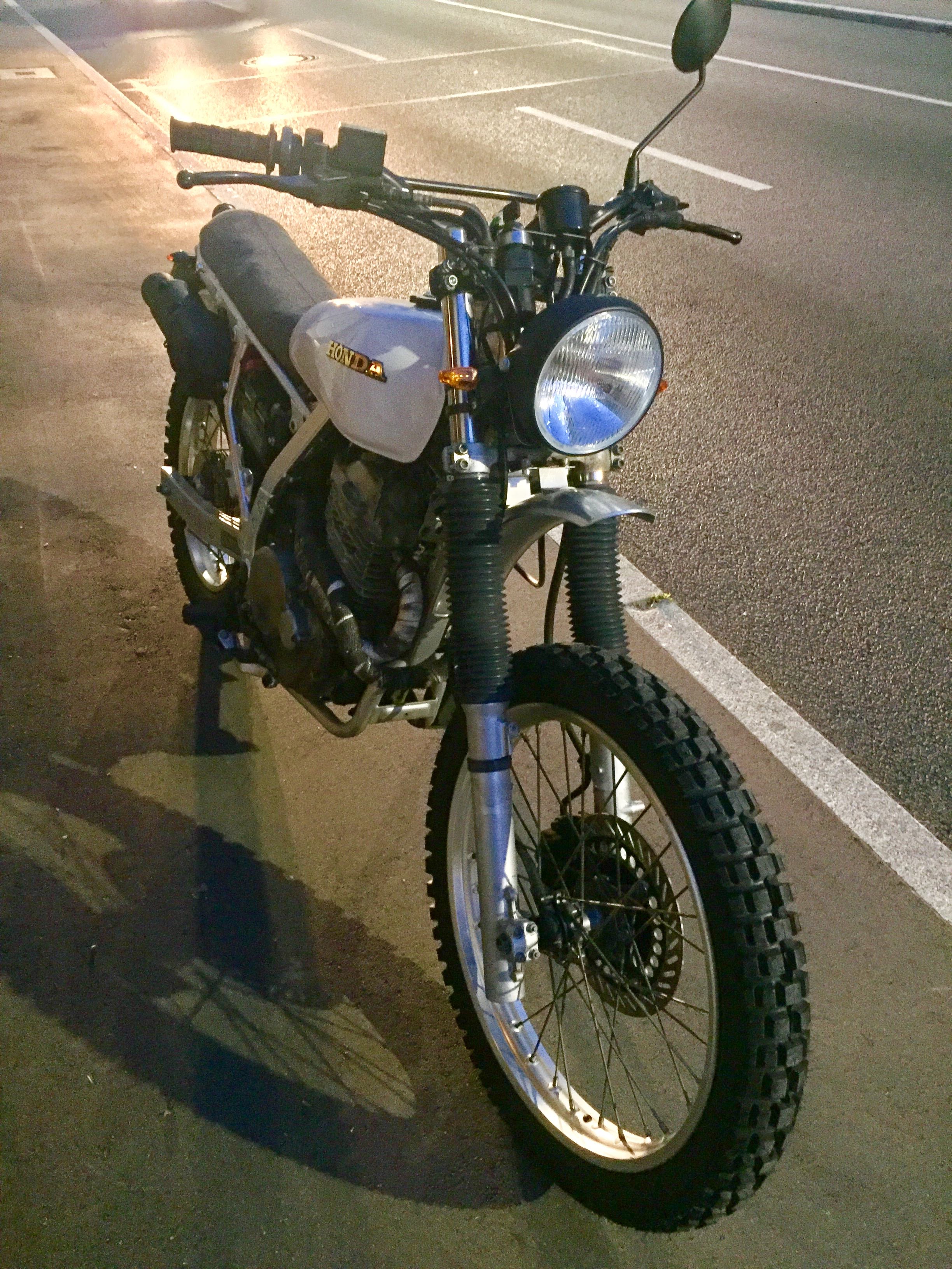

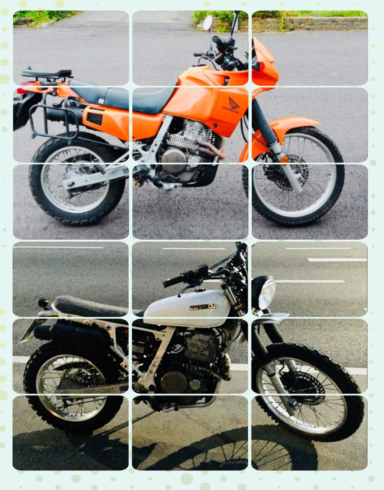

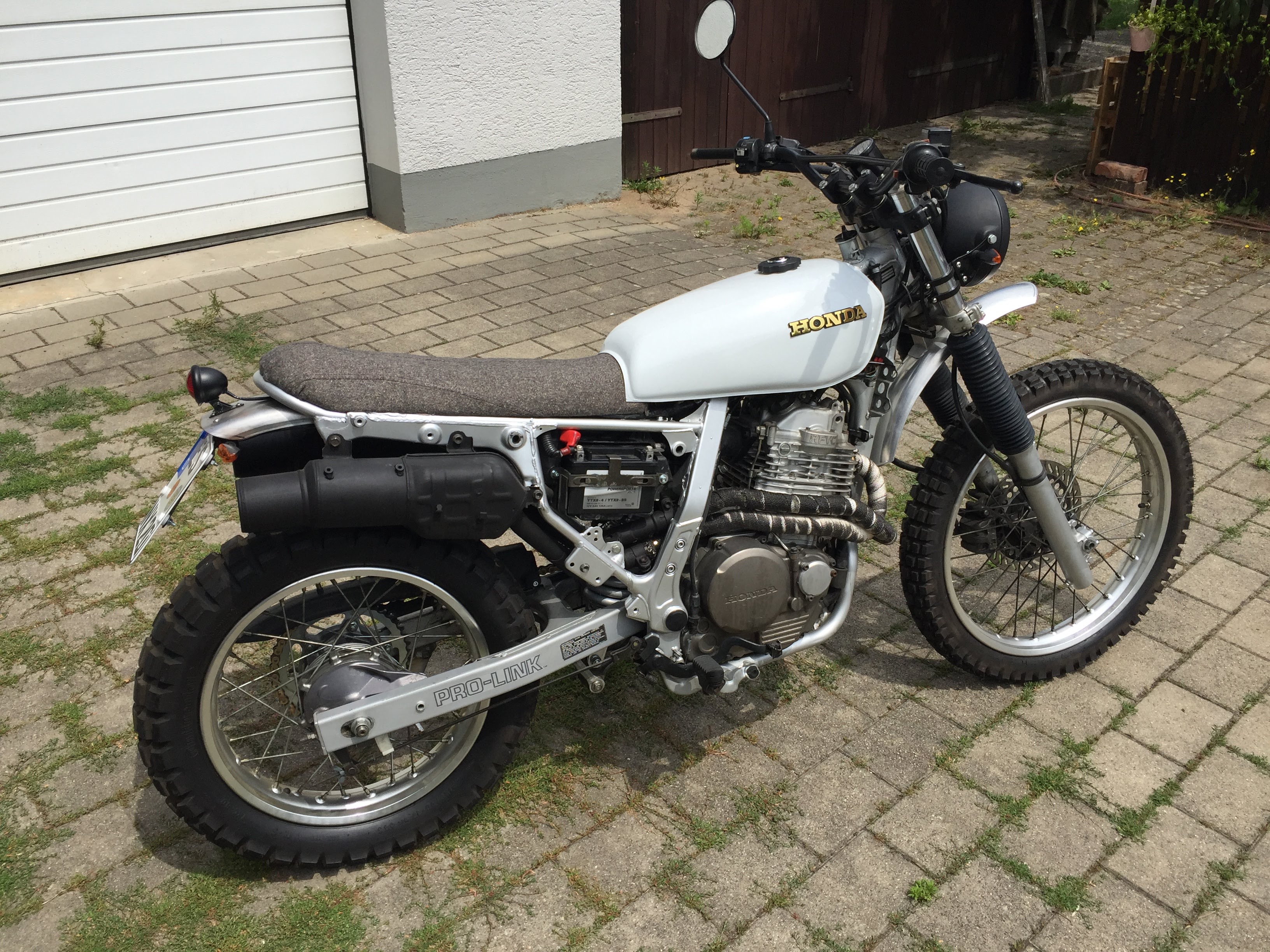

Hier nun der letzte finale Stand vor dem Verkauf - es musste was neues her.
Der Verkaufsgrund war letztendlich die scharfen Bedingungen beim TÜV.
Beim TÜV SÜD habe ich ein nettes Gespräch mit dem zuständigen Ingenieur, der auch den Umbau so abgenommen hat.
Der Loop ist zulässig, solange die Stabilität des Heckrahmens gegeben ist. (Bilder vom Umbau haben mir da sehr geholfen)
Blinkerabstand - naja - kann man mal drüberhinweg sehen, dachte ich - nix ist - bitte verlängern.
Tacho - war egal
Schutzbleche - bitte Spritzschutz ggf. verlängern
usw....usw...
Die Projekte sind einfach nicht so umsetzbar wie man es denkt.
Die schönen Bilder aus dem Internet von ausländischen Umbauten sind so nicht zugelassen und dienen eben nur zum Show and Shine.
Tacho - war egal
usw....usw...
