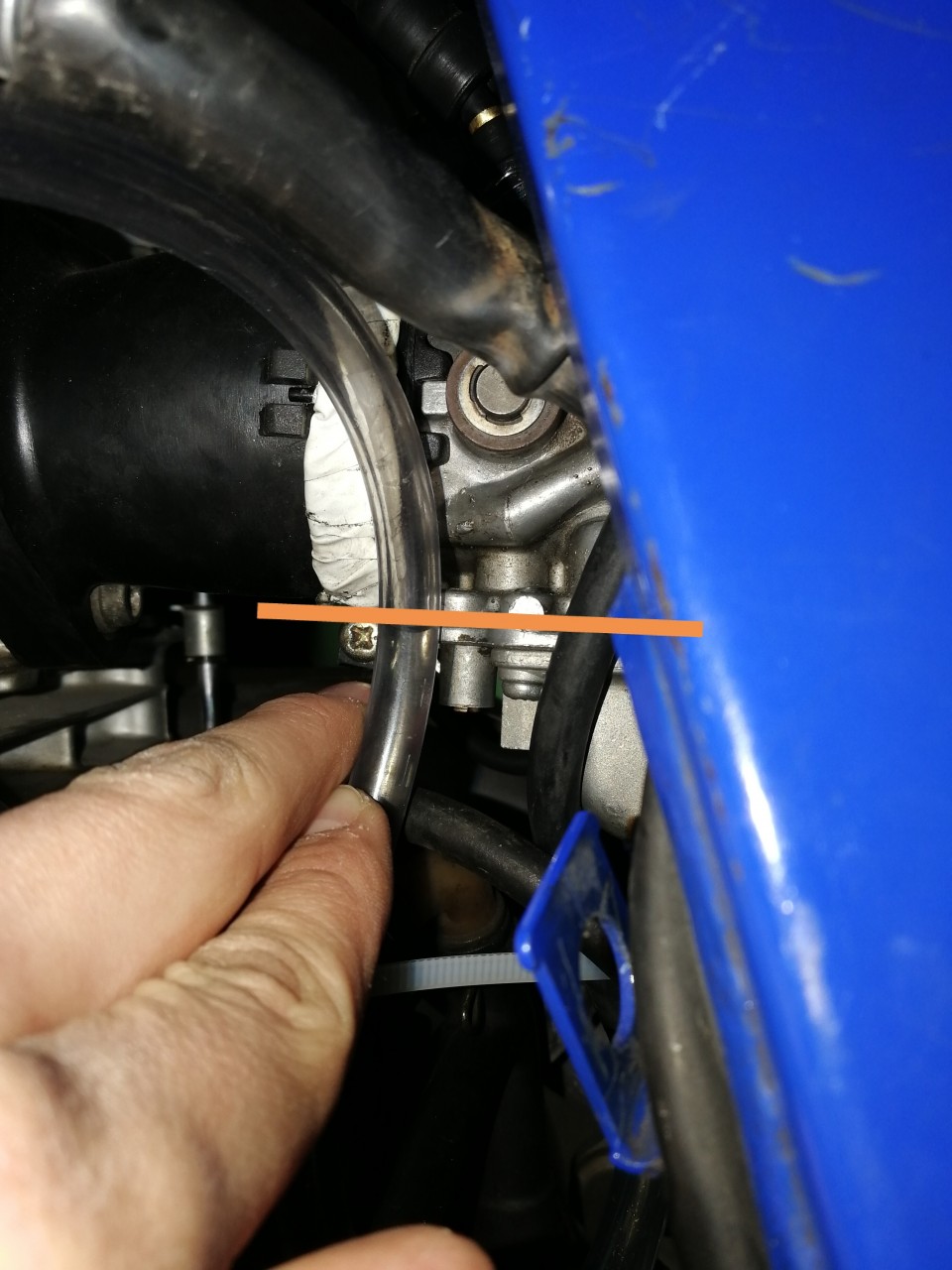

Jetzt habe ich den stand gemessen und er liegt etwa 2-3 mm über der Dichtfläche, wobei die Domi wie im bild gezeigt steht.
Danke im vorraus für eure Meinungen zum Messergebnis.
Manuel
- Strich zur veranschaulichung des Benzinstandes

Manuel9102 hat geschrieben:Jetzt habe ich den stand gemessen und er liegt etwa 2-3 mm über der Dichtfläche, wobei die Domi wie im bild gezeigt steht...
Wenn sie absolut waageecht steht (hier ist eine Seitenneigung ausserhalb der waage von weit grösserem Einfluss als eine fehlneigung in Fahrtrichtung)
ist das zu hoch. Maximum (und das ist inkl. "maximaler Toleranz" gemeint) sind 1 mm über der Dichtfläche.
Soll ist eigentlich genau Dichtfläche, max Toleranz davon ist +1 mm / -2mm
Das die maximale Toleranz nach oben nur ein, nach unten 2 mm sind das ist nicht ohne Grund so.
Nach oben wird es schneller kritisch.

Wenn das im oberen Dreieck der Choke im Hintergrund ist, sehe ich dort ein bisschen Messing blinken.
Das ist so nicht in Ordnung. Oder wurde er nicht richtig verschraubt oder muss noch verschraubt werden?
Schau Dir den Choke von Andreas Foto an.

ich hoffe damit lösen sich das problem:) ja das stimmt da blinkt messing, allerdings ist das nur der gummi überzug der nicht richtig aufgesteckt ist. hab ichnach dem Foto gleich draufgesteckt.
