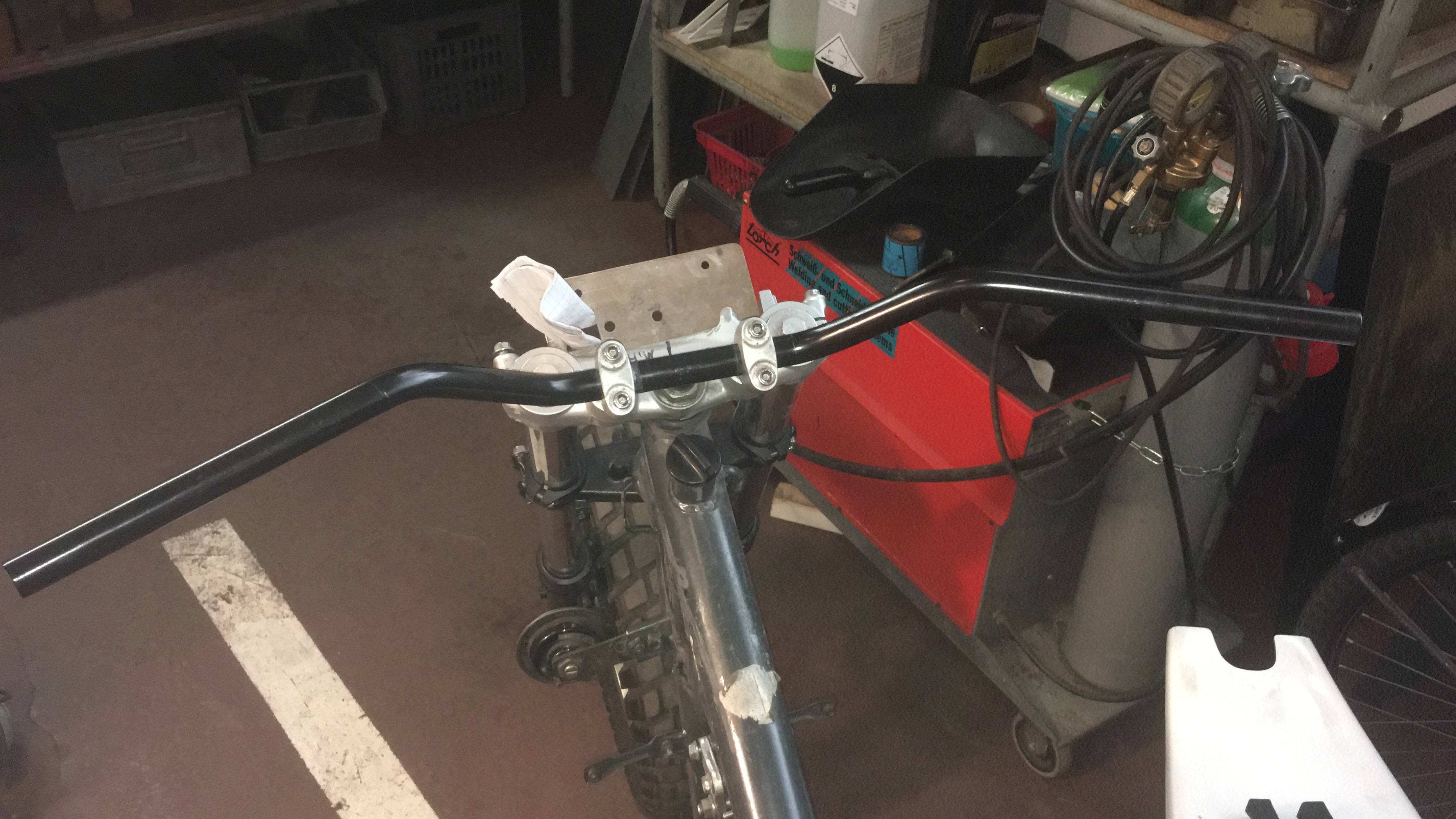

Das ich vor meiner NX Zeit viel Modelle aus den Berliner Motorenwerken gefahren bin habe ich mich für die Innereien der f650gs entschieden.
Federbein entspringt ja einer R1200C Chopper und der Lenker einer HP2 Enduro.
Habe bisher nur die Dämpferrohre getauscht. Bringt jetzt so 4cm. Mal gucken was passiert wenn der Motor reinkommt.

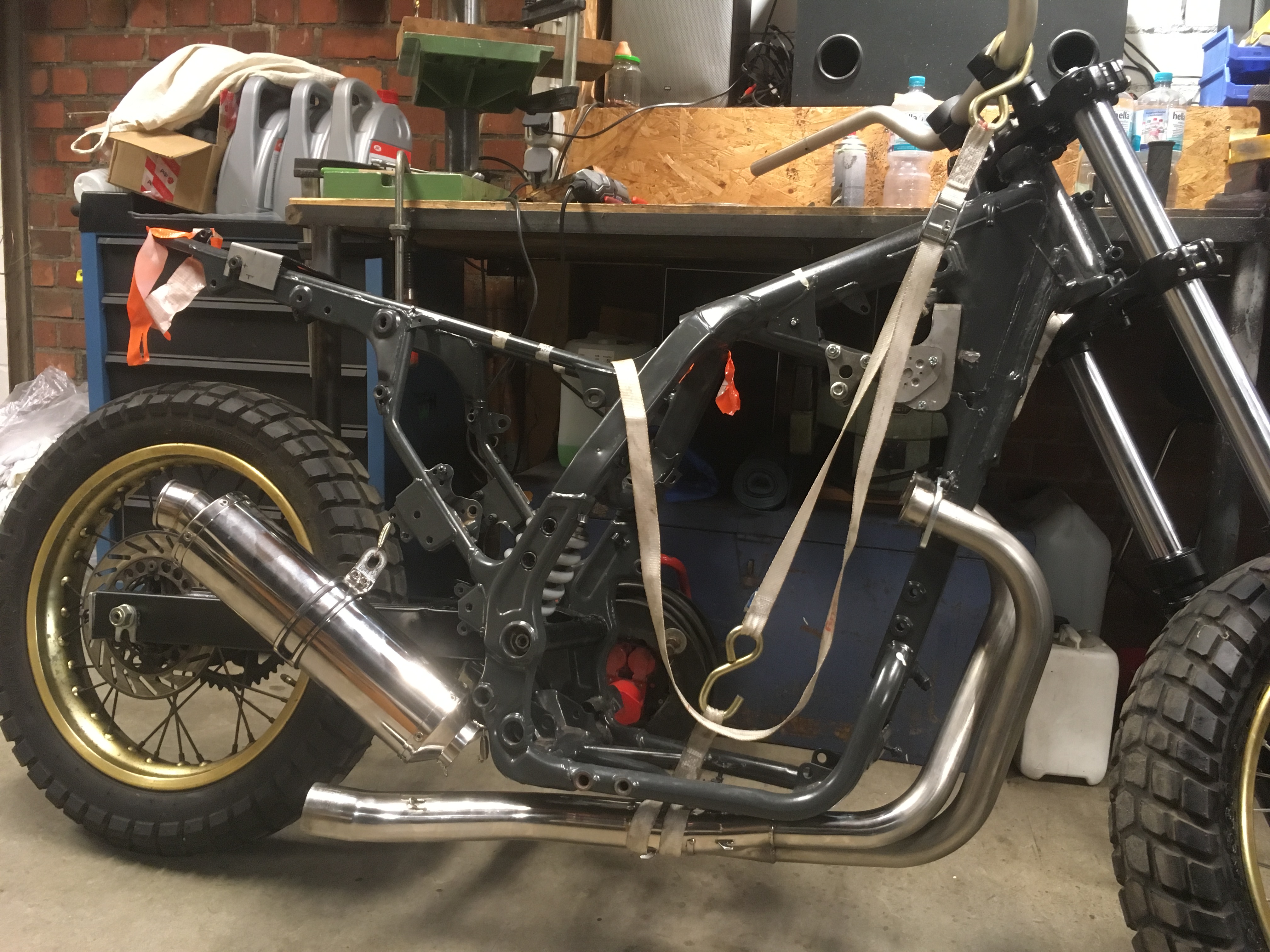

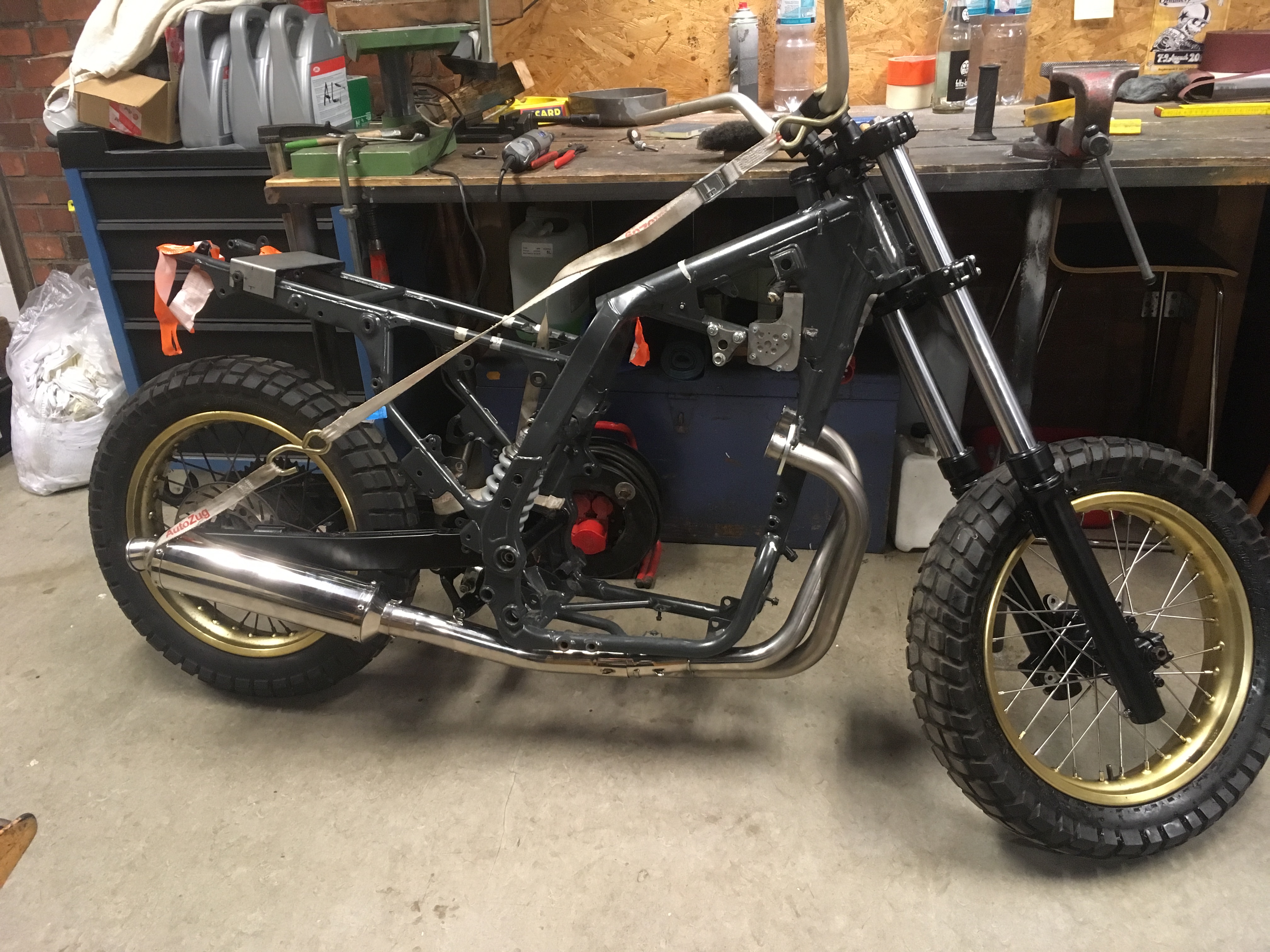

Mein Paket ist samstsg endlich gekommen.
Die Anlage entspringt eigentlich einer Kawasaki GPZ500S.
Aber ich fand sie so geil. Und der Preis war unschlagbar.
Er muss hier und das ein wenig angepasst werden. Aber... ich finde die Linie schon sehr passend.
Da ich bis Jahresende beruflich sehr eingebunden bin wird erst im Januar der Rahmen geschweißt und alles anderes angepasst.
Re: The Trackator
Bleibt der Auspuff unten oder modifizierst du den das er nach oben geht. Was meint der TÜV dazu?

Moin Mario,
Meinst du bzgl des Winkels oder der Anlage was der Prüfer dazu sagt?
Es ist beides noch nicht mit ihm abgesprochen.
Ich möchte ihm im März das Ganze vorstellen und ab dann weiterbauen.
Wegen der Anlage mache ich mir die wenigsten sorgen. Hat eine e-Nummer. Und durch das alte Baujahr hab ich ja einigen Freiraum. Bis auf die dBa.

Was planst du für einen Auspuff? Warte noch auf jemanden, der eine Unterfluranlage drantüddelt und auch abgenommen bekommt.
Jan 2018:
http://nippon-classic.de/custom-bikes/h ... al-locher/
Das Ding ist auf jeden Fall zugelassen. Gibt auf der Facebook-Page des guten Bastlers auch iwo nen Video versteckt wo man sieht wie er mit dem Bike und Kennzeichen paar Kunststücke macht. Außerdem ein kurzen Klipp mit Aufnahme aus einem Auto wie er mit dem Bike und Kennzeichen vorbei rauscht.
Daher schlussfolgere ich erst Mal, ja es geht inkl. Zulassung.
Persönlich finde ich eine 2 in 2 auf einer Seite besser. Vermutlich hat er aber den Krümmer einer Honda GB500 genommen und dann einfach nur den Auspuff drangenagelt.
Beiträge: 8391
Re: The Trackator
Borsti, der sich mittlerweile hier im Forum angemeldet hat, hat an seinem Sumo-Umbau auch eine Unterfluranlage dran: Borstis Domi

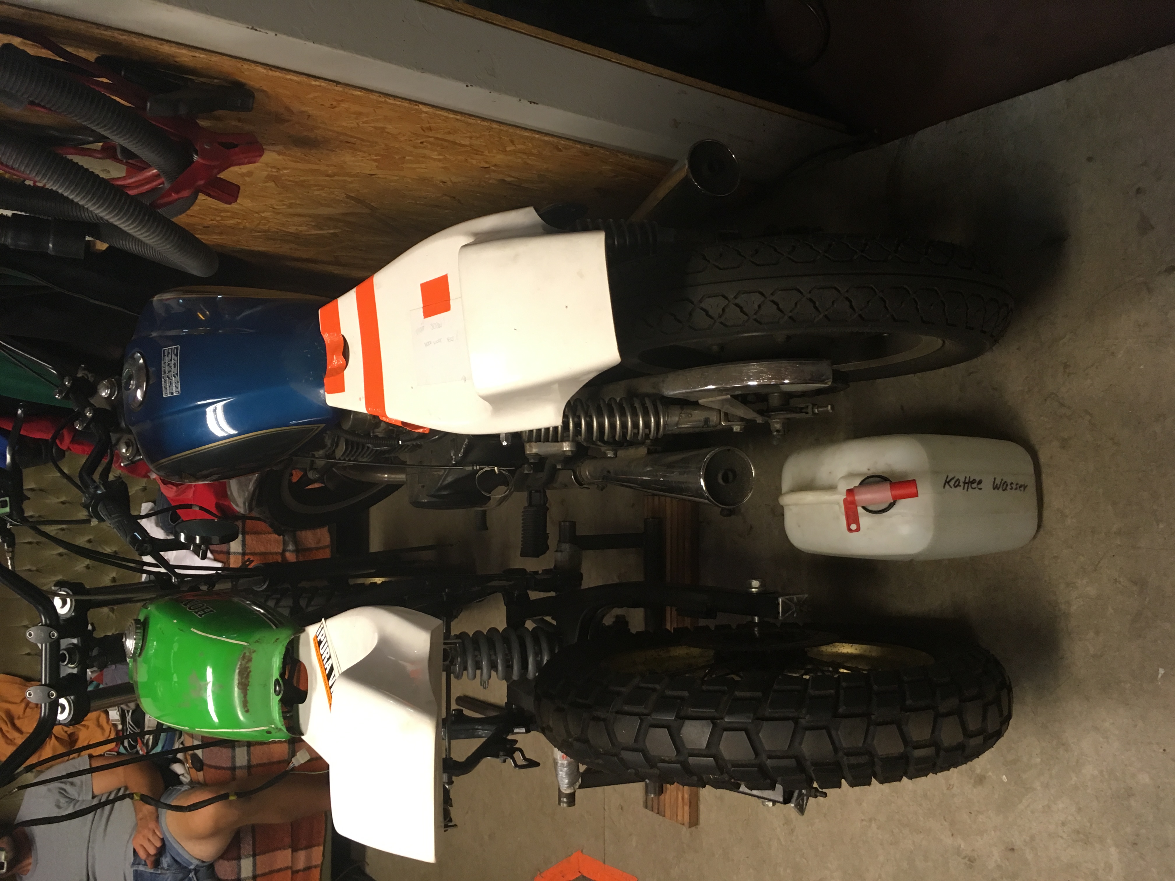

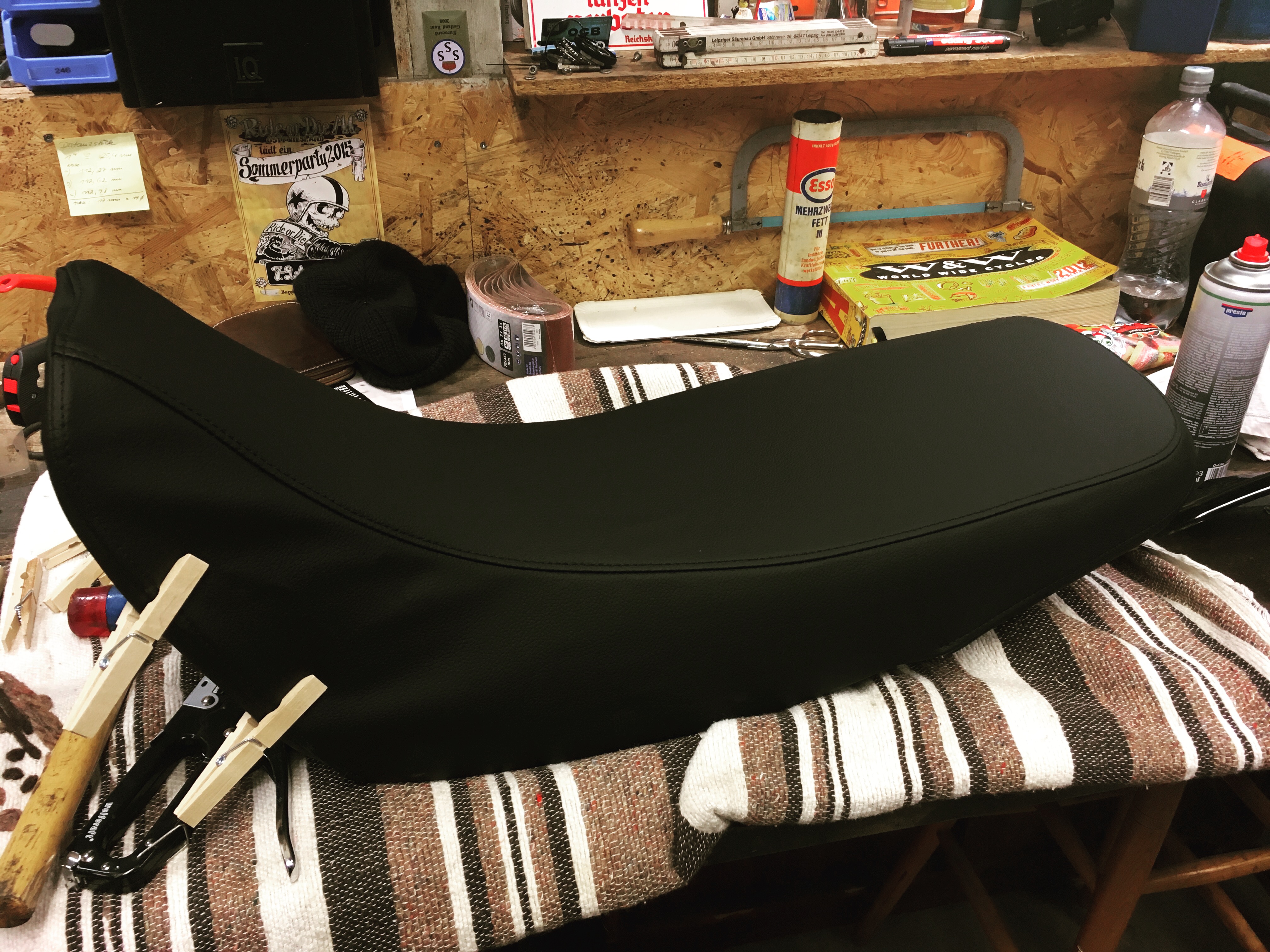

Aufgrund von diversen Ablenkungen über die letzten Monate (Uni, Garagen-Umzug und gutes Wetter), war die Zeit in der Halle eher mäßig bis kaum vorhanden.

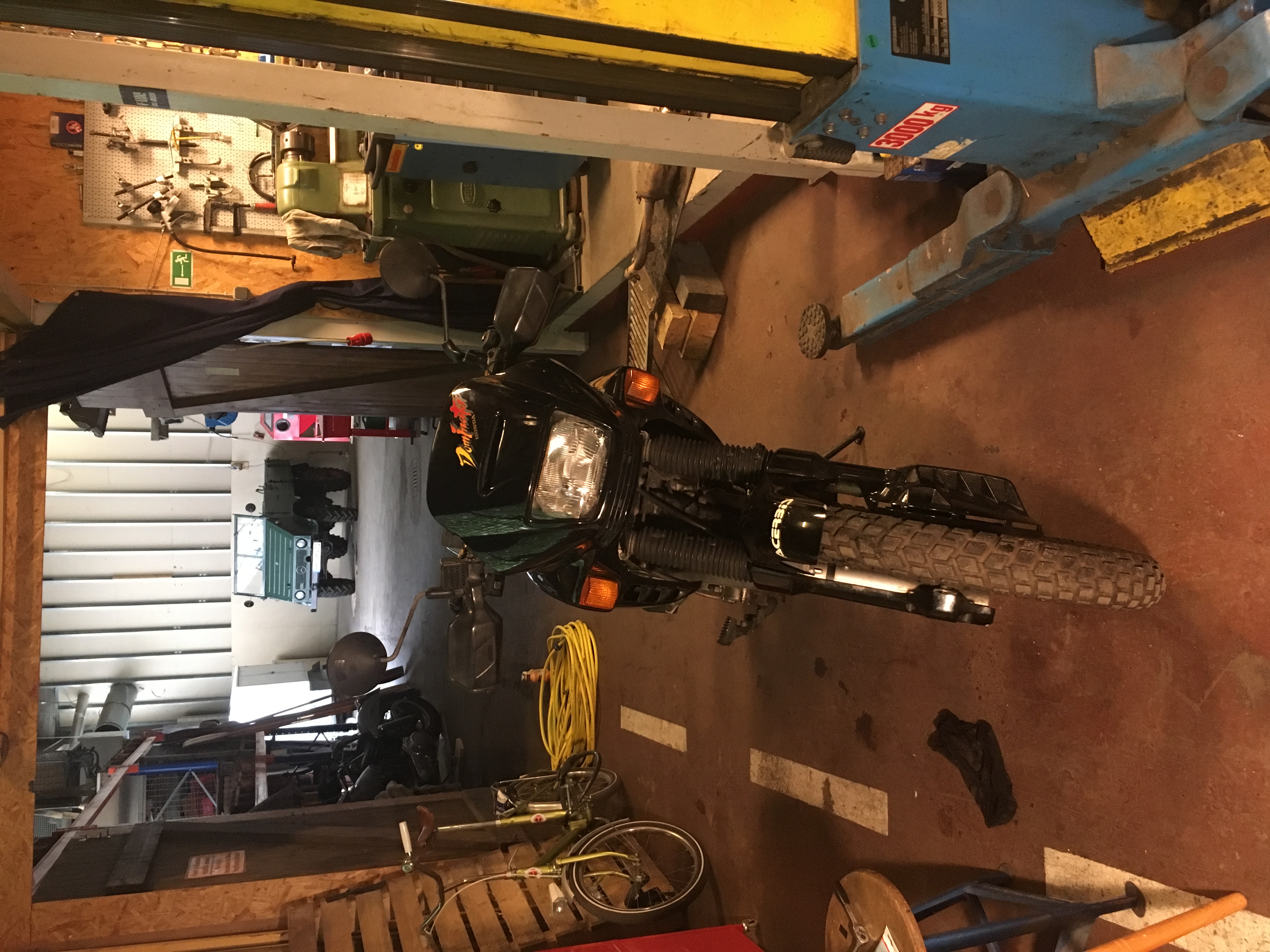

Ich hab in der Zwischenzeit mich ein wenig um das Opferlamm gekümmert.
Sattel neu bezogen
Ölwechsel gemacht
Jetzt folgen Bremse vorn und hinten.
Neben wir immer wieder am Trackator gewerkelt.

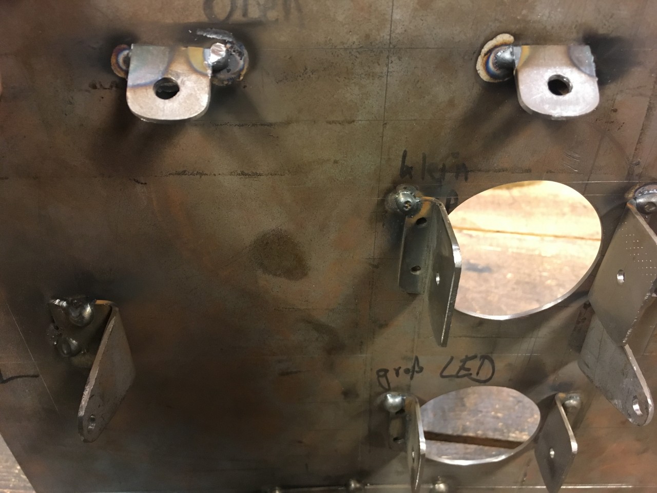

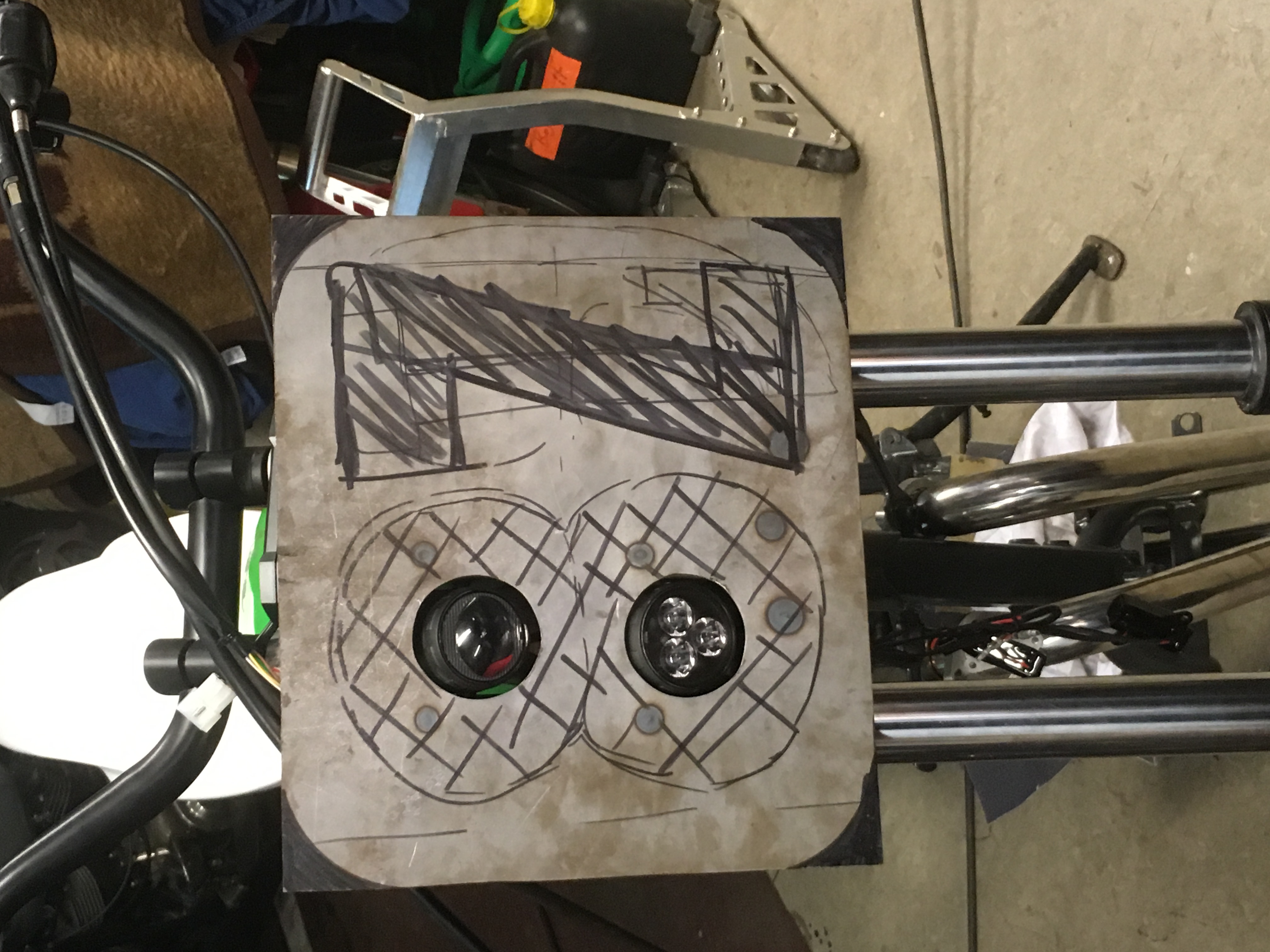

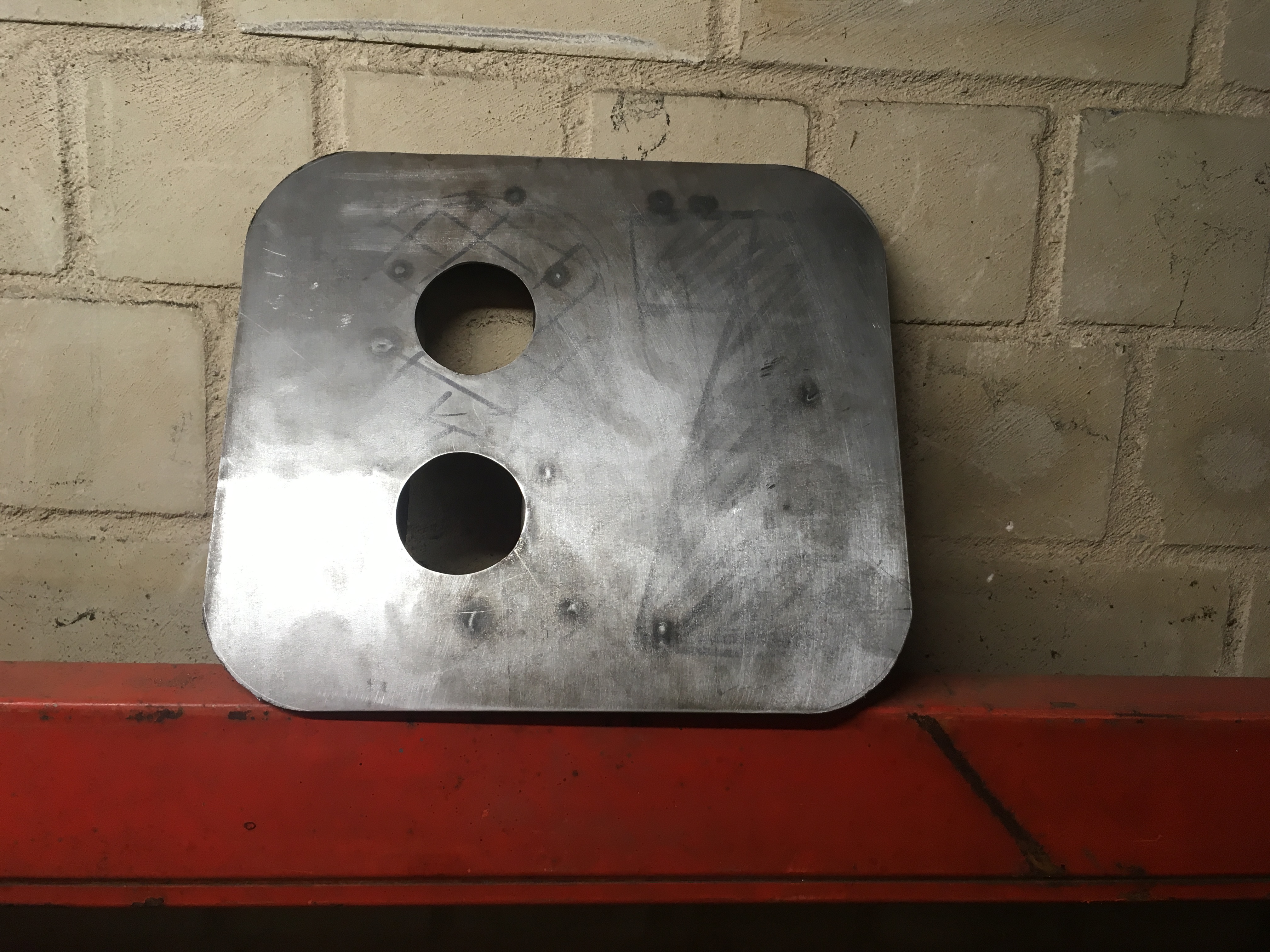

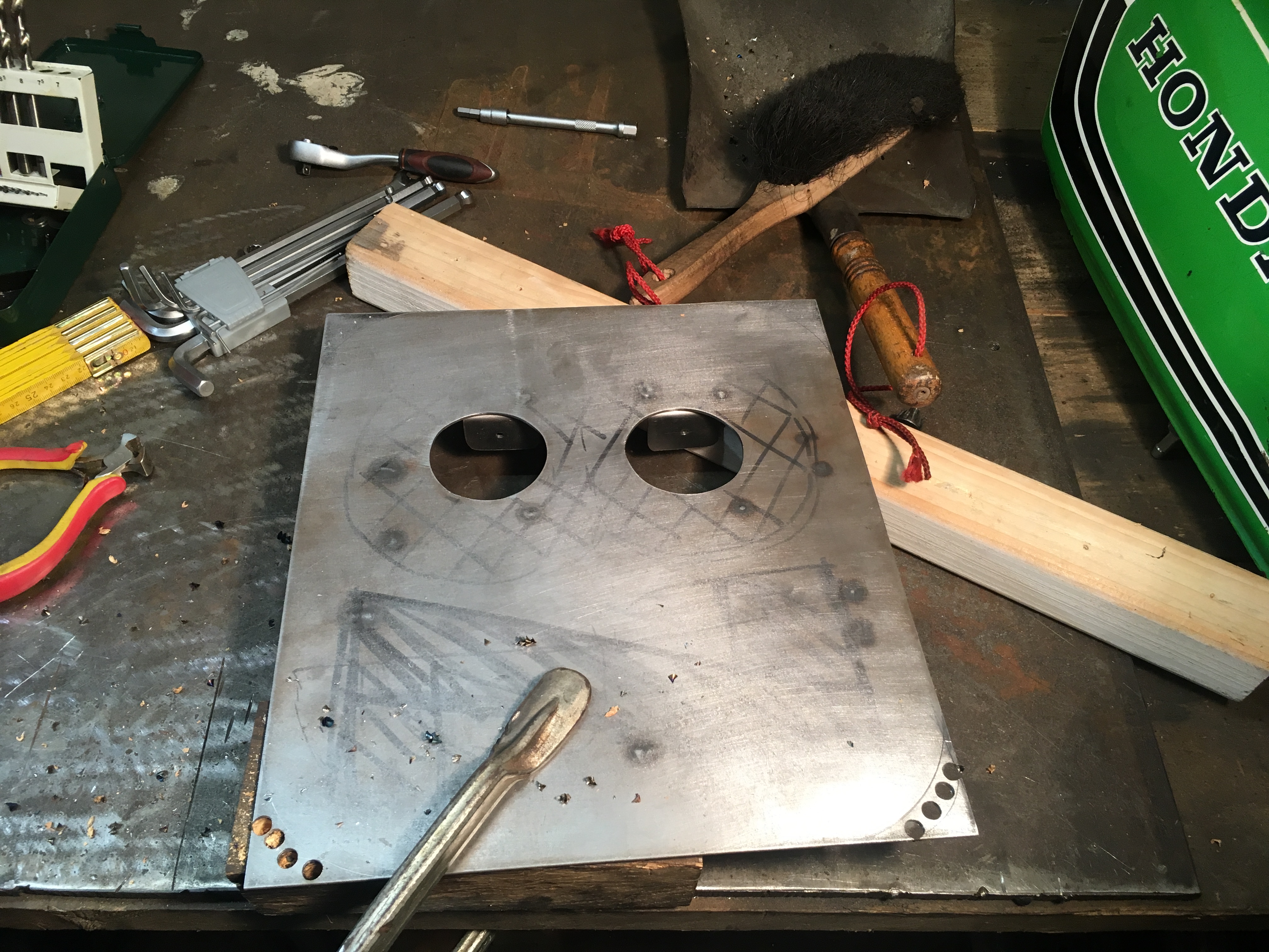

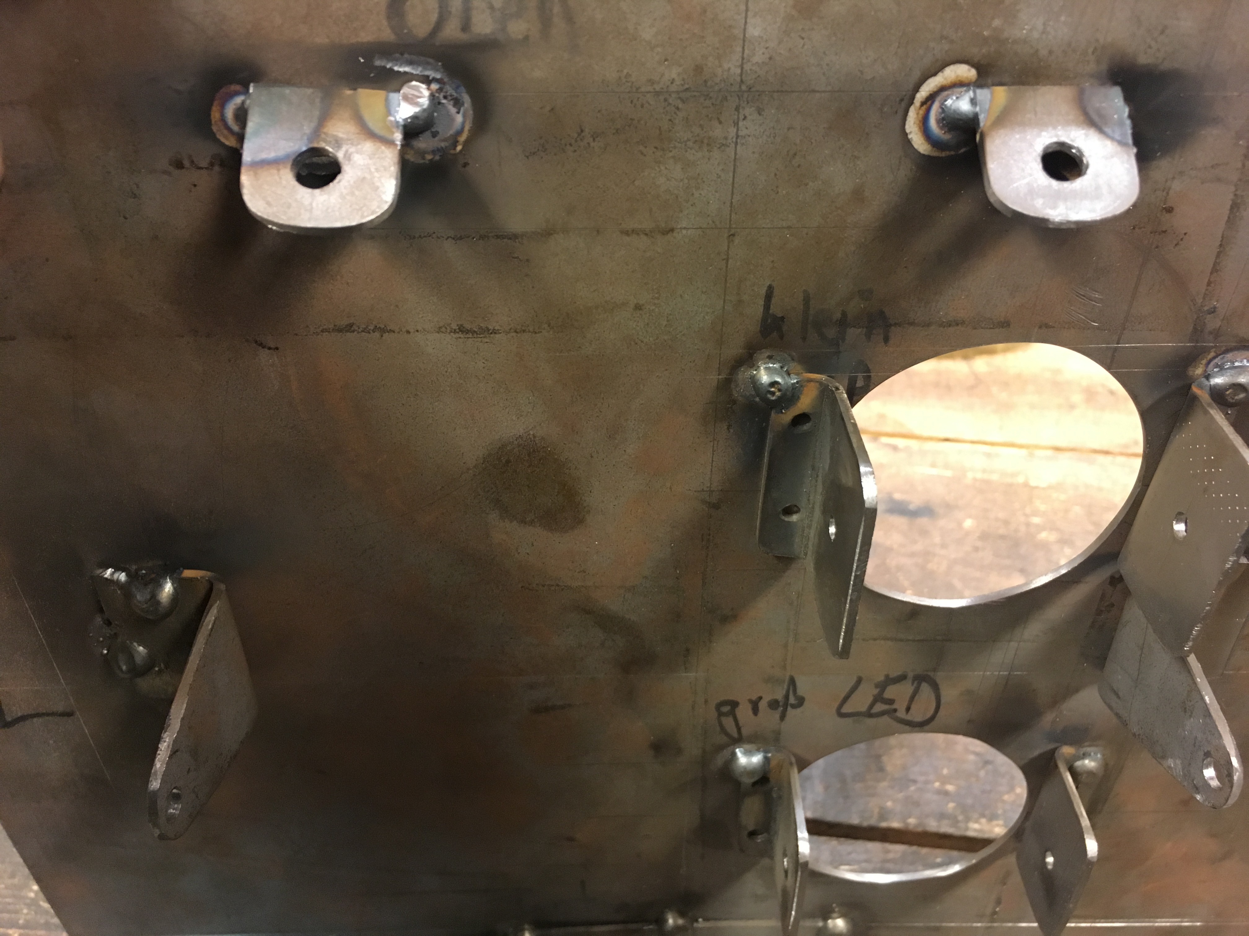

Ich habe viel Alternativen für die Scheinwerfer probiert und bin jetzt bei der gelandet wo einfach alles an der Startnummerntafel hängt. Die Nummerntafel mit Scheinwerfern wird an 4 Punkten unsichtbar befestigt (ich hasse Schrauben auf dem Blech).
Der Koso-Tacho wird ebenfalls an das Blech montiert.

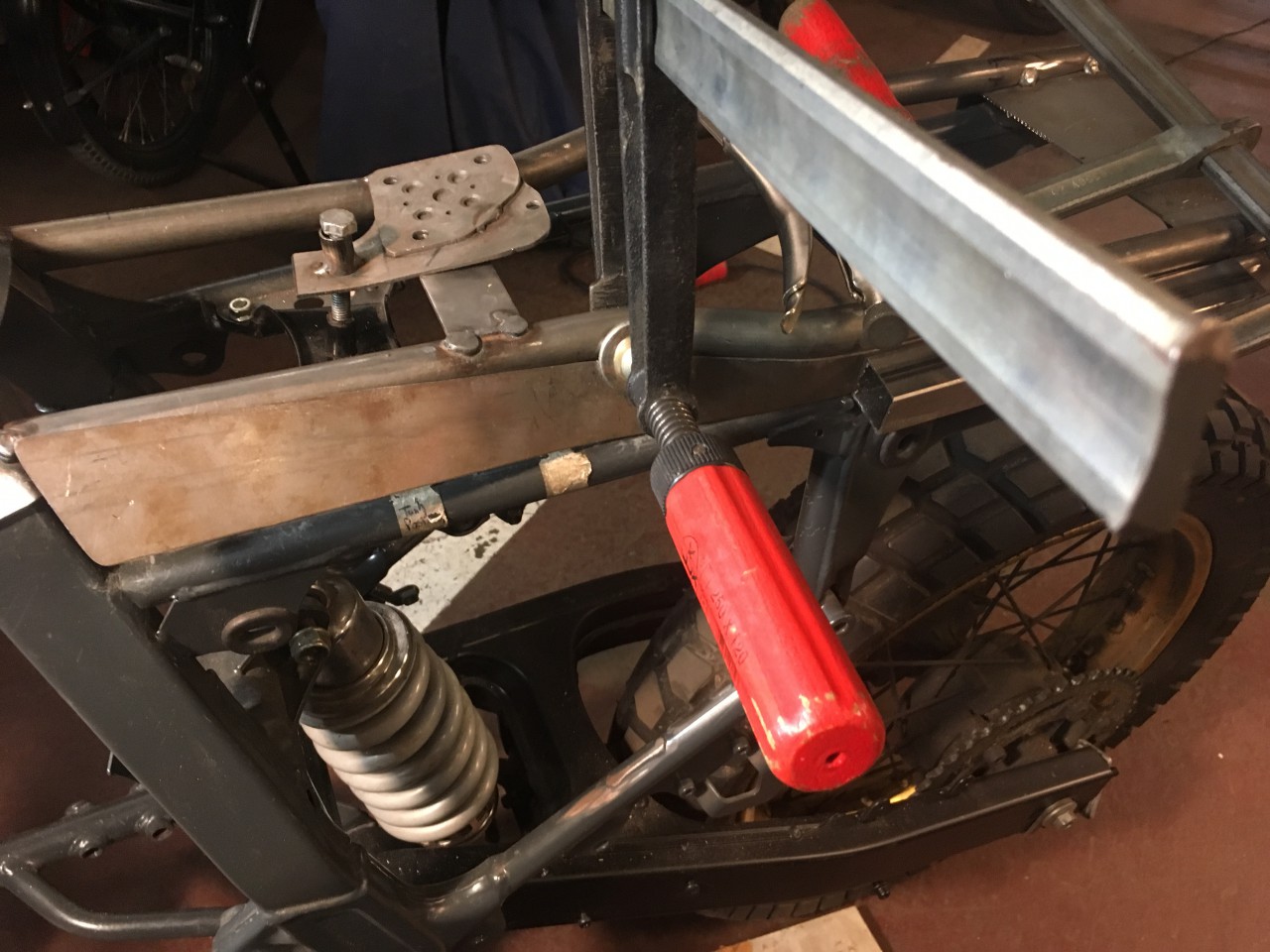

Zudem wurde langsam angefangen die Bleche für den Hilfsrahmen anzupassen und zu biegen. In dieses Blech soll dann irgendwann das Zündschloss und der startknopf (ein bisschen Spielerei muss sein).
Und ich habe Teile für den Edelstahlkrümmer bestellt.

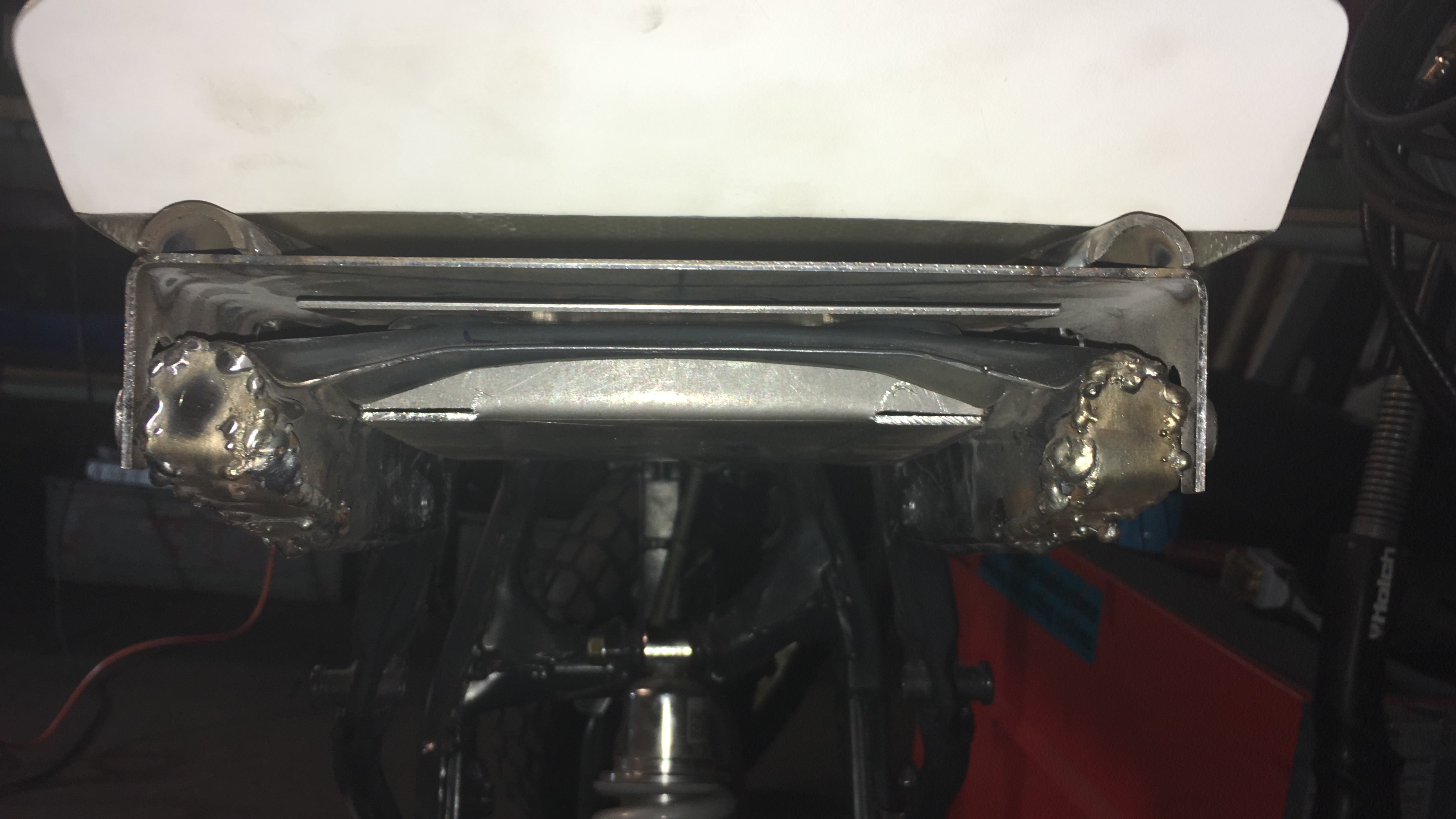

Mühsam nährt sich das Eichhörnchen.

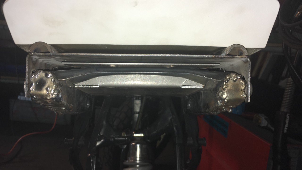

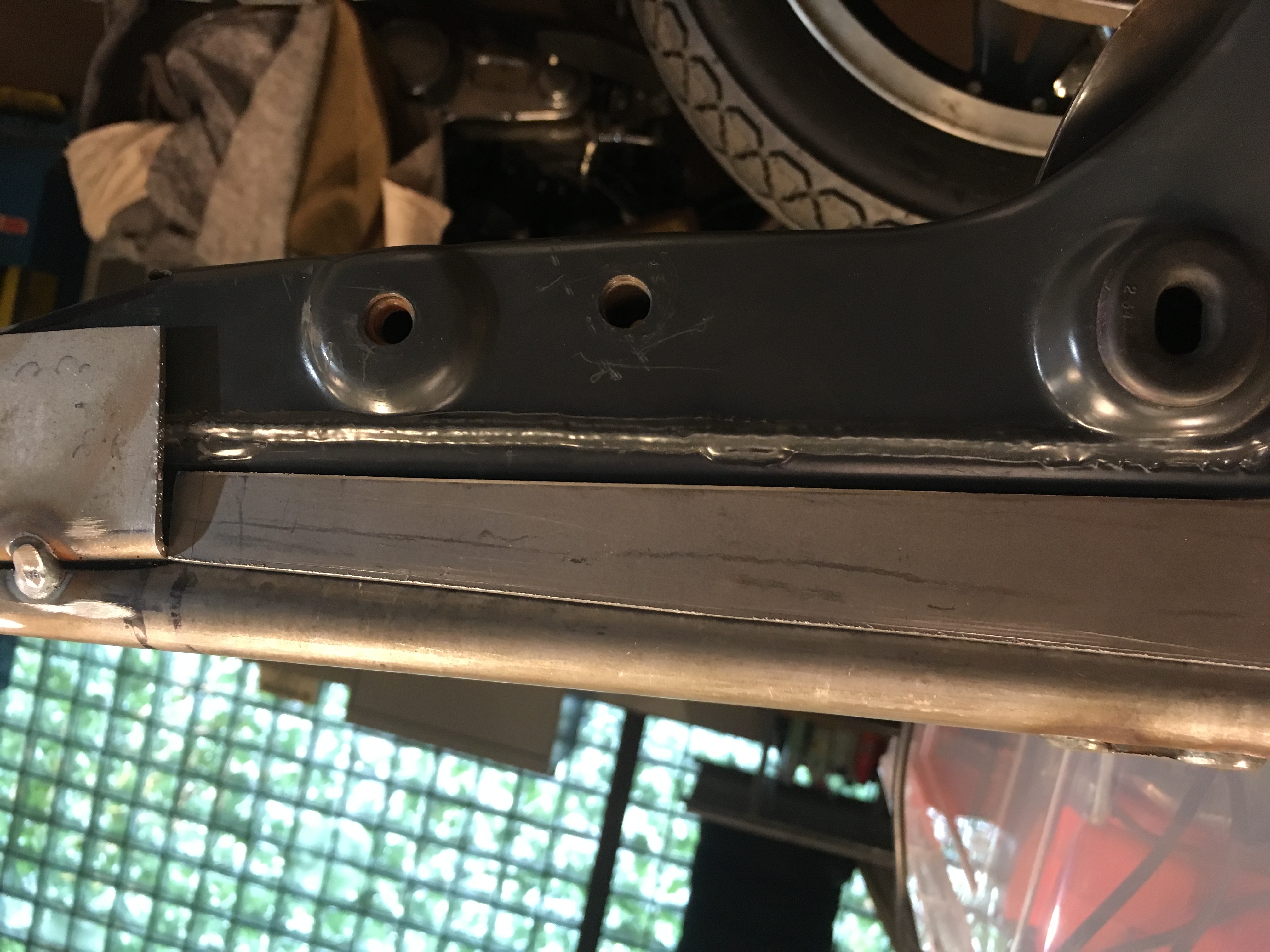

Die Front-Partie ist inzwischen grob abgeschlossen. Jetzt werden die Schweißpunkte nochmal ausgeschliffen und mit WIG nachgefasst.
Und dann kann sich dem Heckrahmen zugewandt werden.

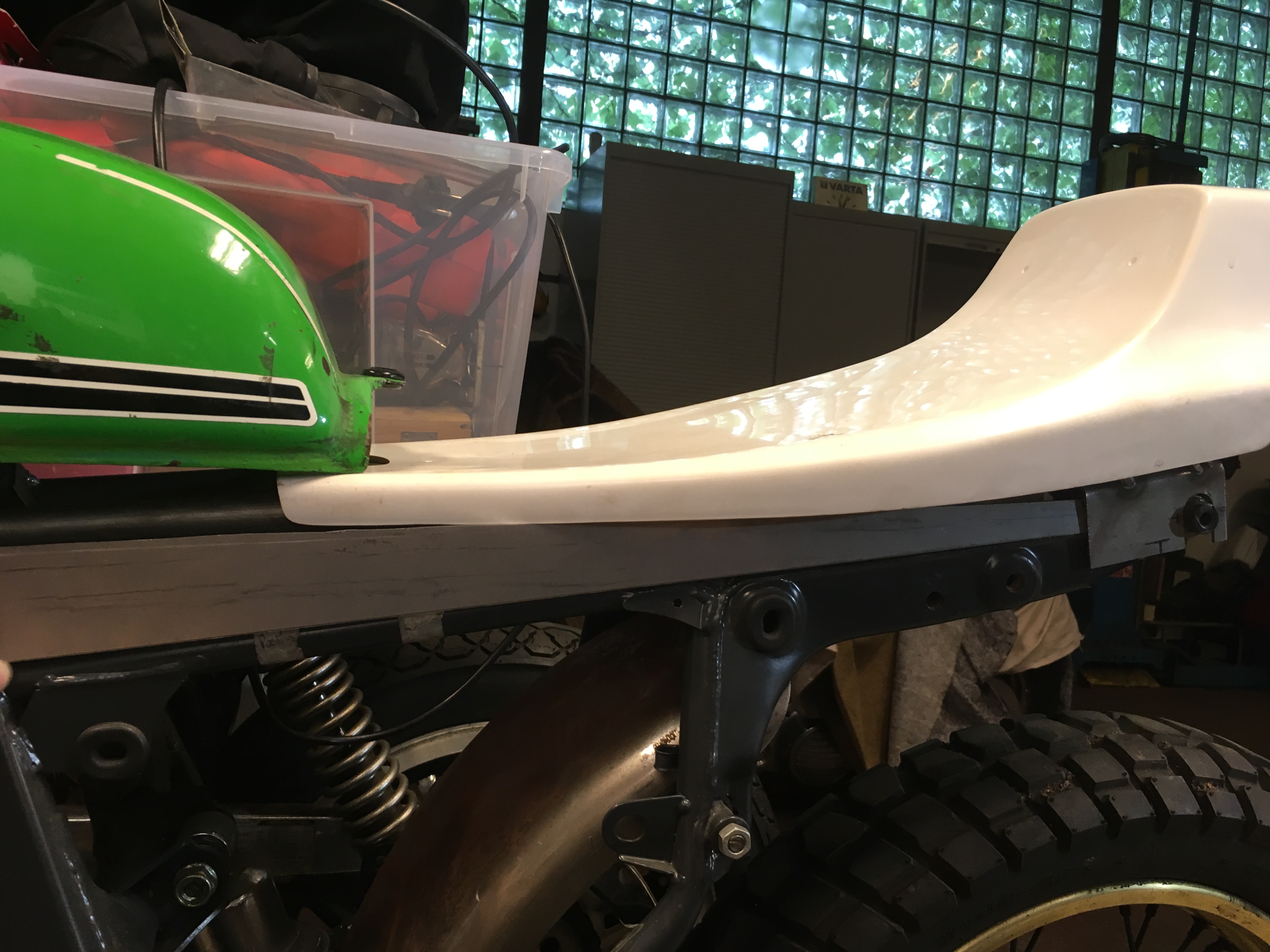

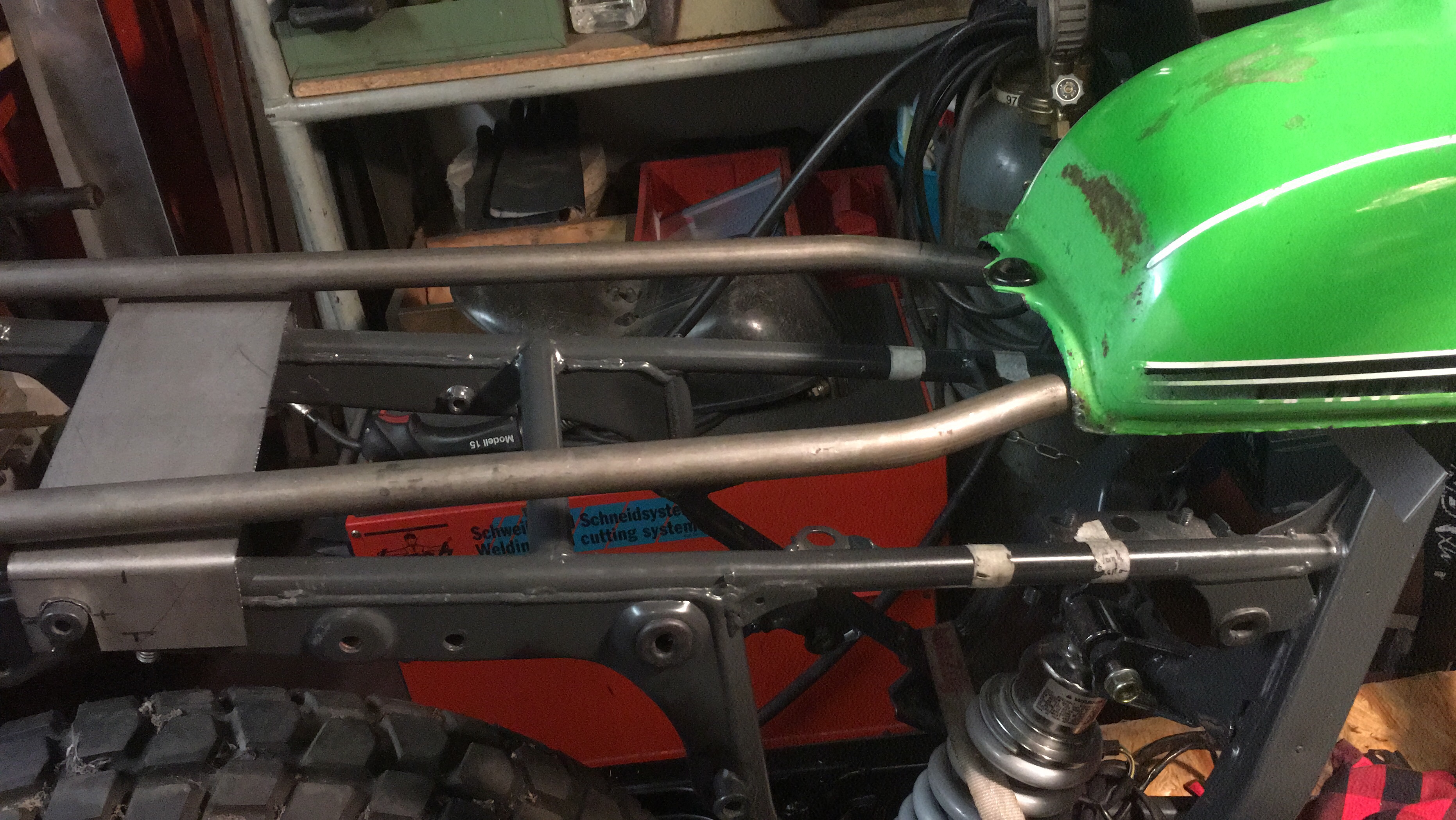

Da hier anscheinend niemand mehr mitliest und die Fortschritte sich in Grenzen halten werd ich wenig schreiben.

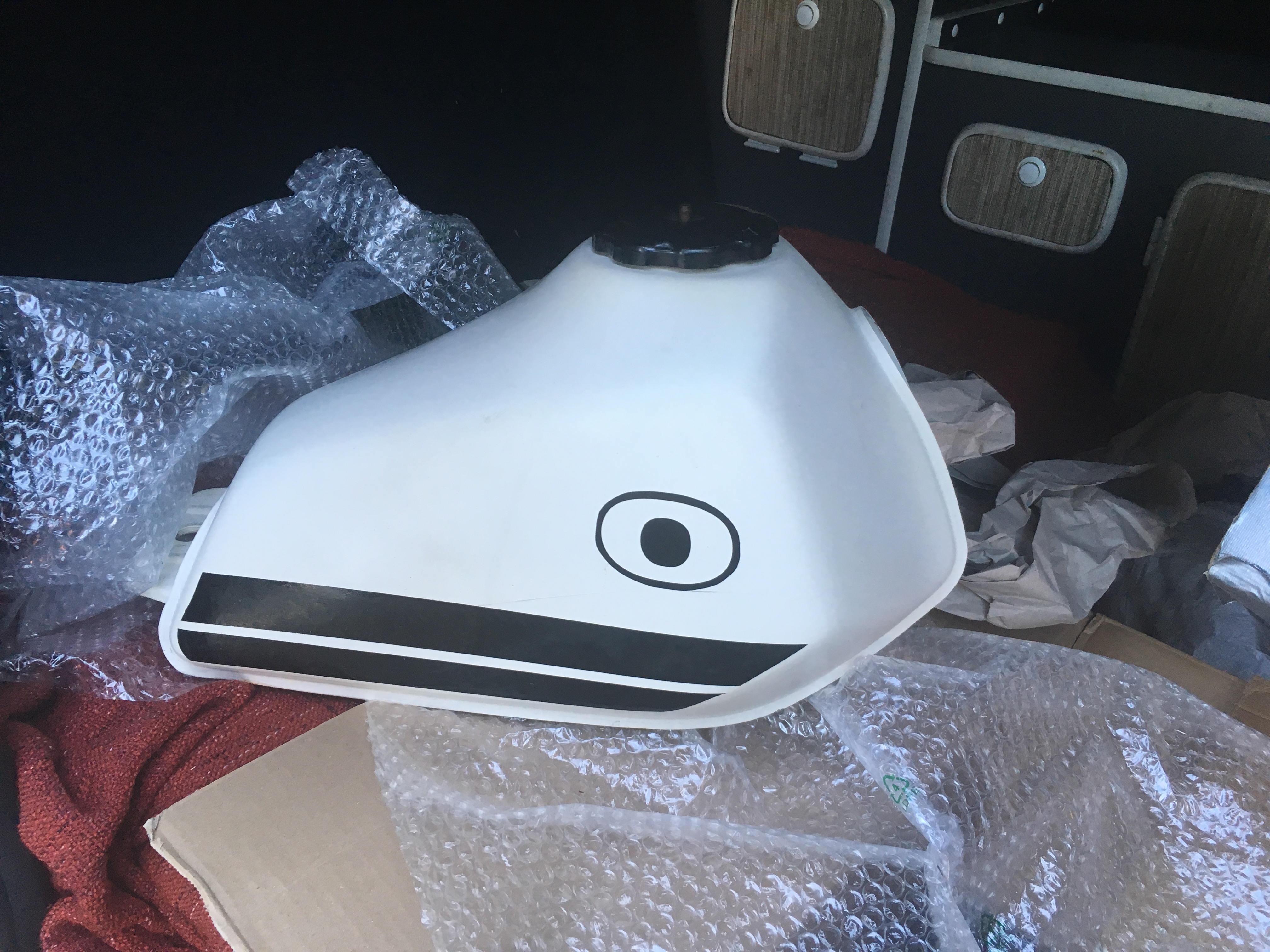

Ich musste mich mehrfach umentscheiden was den Tank und die Linie angeht.
Der CB50 Tank war immer mein Favorit hat aber zuviel Zusatzarbeiten von Nöten gemacht. Und außerdem sind sie alle nicht in dem Zustand in dem ich sie gerne hätte. Also wurden sie an den Nagel gehängt. Nicht nur sprichwörtlich.
Die Tanks stehen übrigens alle zum Verkauf. Es wird mit großer Wahrscheinlichkeit jetzt ein xl185s Tank.

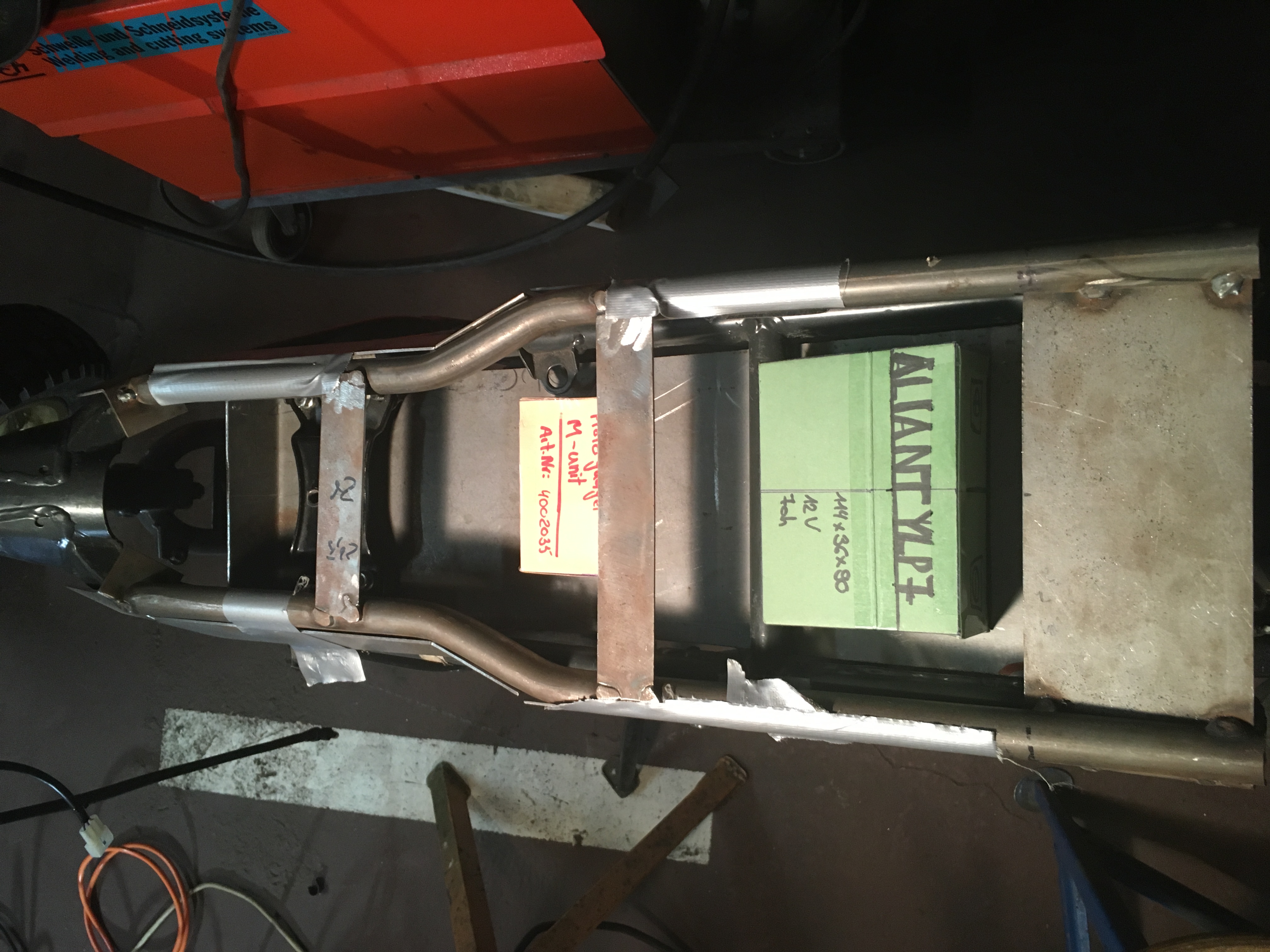

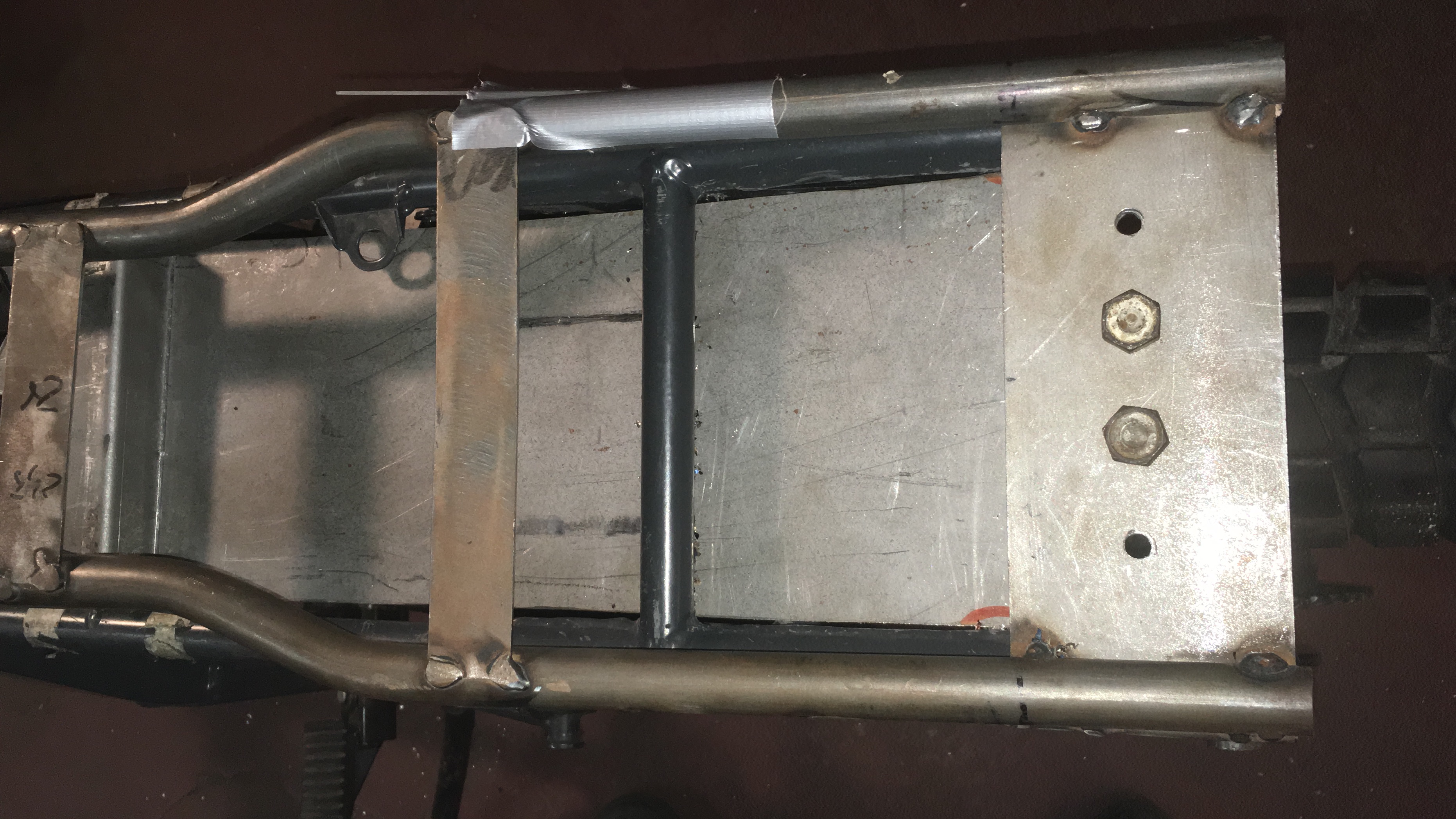

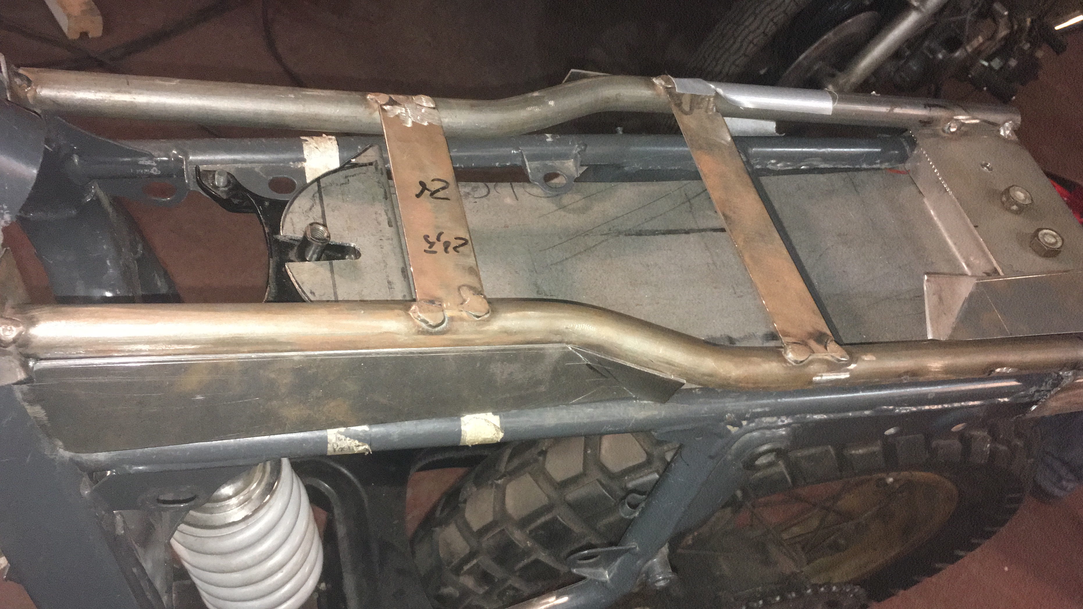

Dafür habe ich viel Zeit mit dem Hilfsrahmen verbracht und eine gute Lösung gefunden.
Origami ist alles.

Jetz spiel ich mal den Spielverderber .....
Das ist mir persönlich zu viel Stahlbau, also Bleiente.
Die Umsetzung ist schon gut.
Ciao
SB3
Beiträge: 6254
Re: The Trackator
sb3 hat geschrieben: Sa 3. Nov 2018, 22:10 Jetz spiel ich mal den Spielverderber .....
Da hast du definitiv recht.

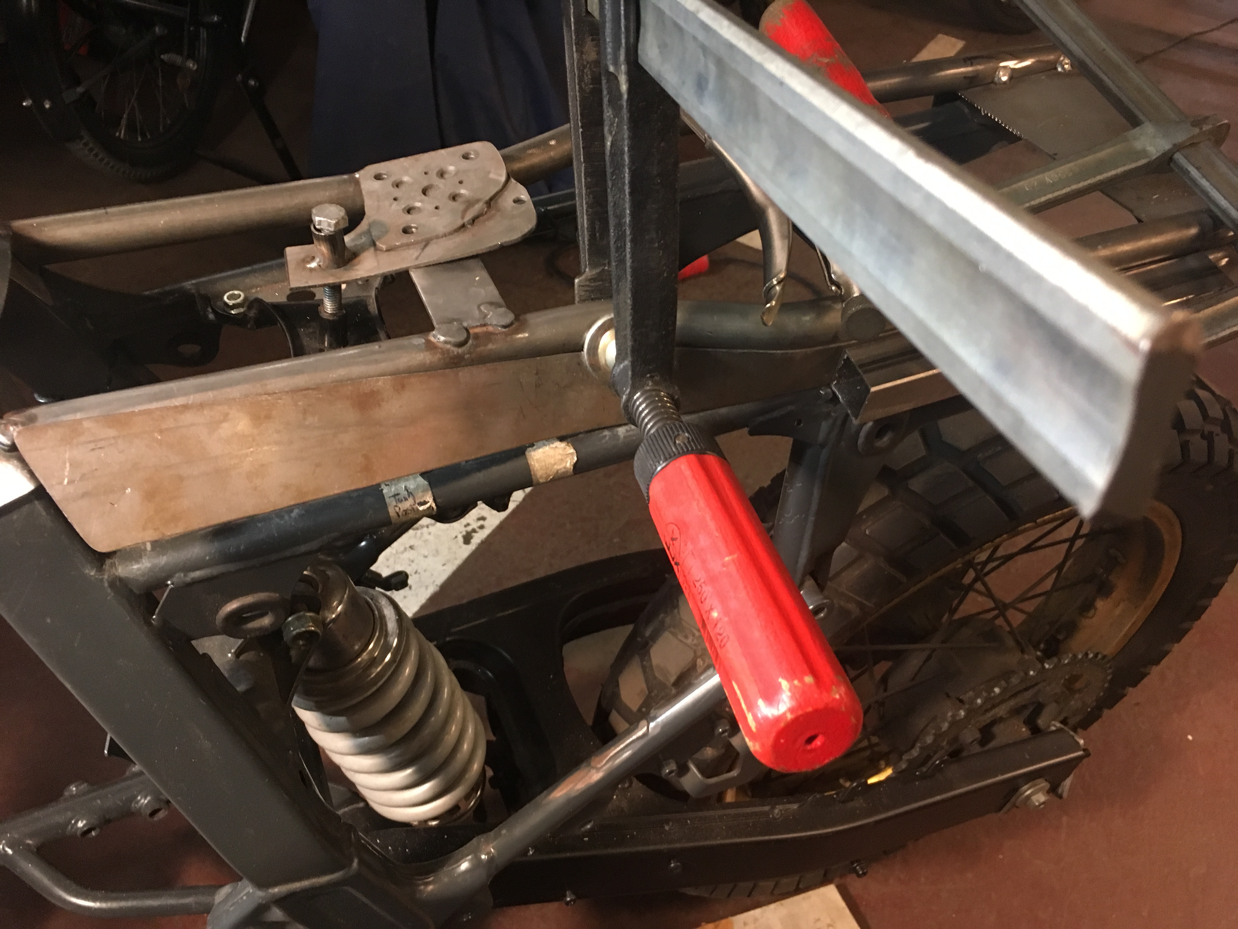

Es ist Stahl- und Alubau.
Das problematische an der häppchenweisen Darbietung ist ja das man jeden Schritt siehe und alles wahrnimmt.
Hätte ich ein vorher/nachher Bild im lackierten Zustand hochgeladen würde das keiner sehen. ;-)
Prämisse ist aber "mach alles mit Bordmitteln selber".
Ich kann aber kein Alu schweißen und werde es nicht fremdvergeben.
Es sind in Moment 1,8kg Stahl und Alu verarbeitet. Ein Spritzschutz kommt nochmal also knapp 2,5kg.
Sobals alles steht werden hier und da einige Teile "erleichtert" und optimiert.
Und ich glaube das sich das durch die eingesparten Teile etc. relativiert.
Wie beim Boxen wird vor dem Kampf gewogen und erst zum Schluss der weightcut begonnen. :-P
