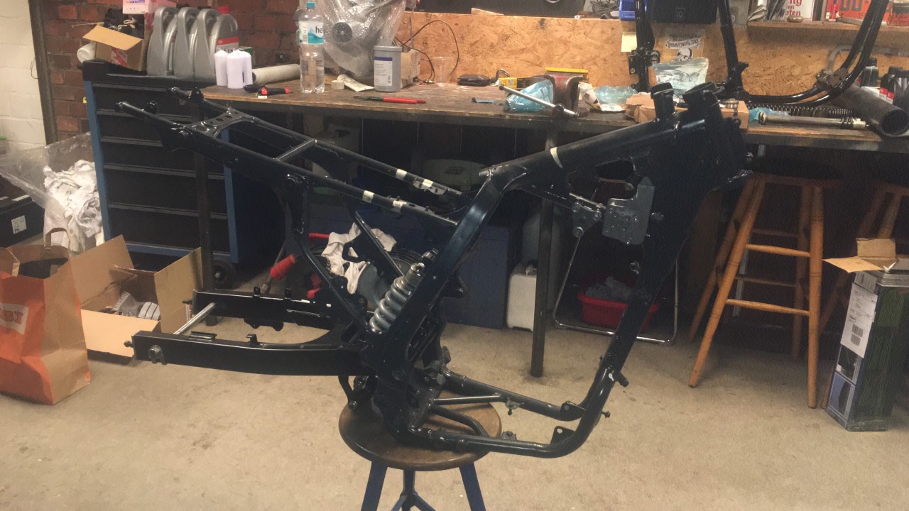

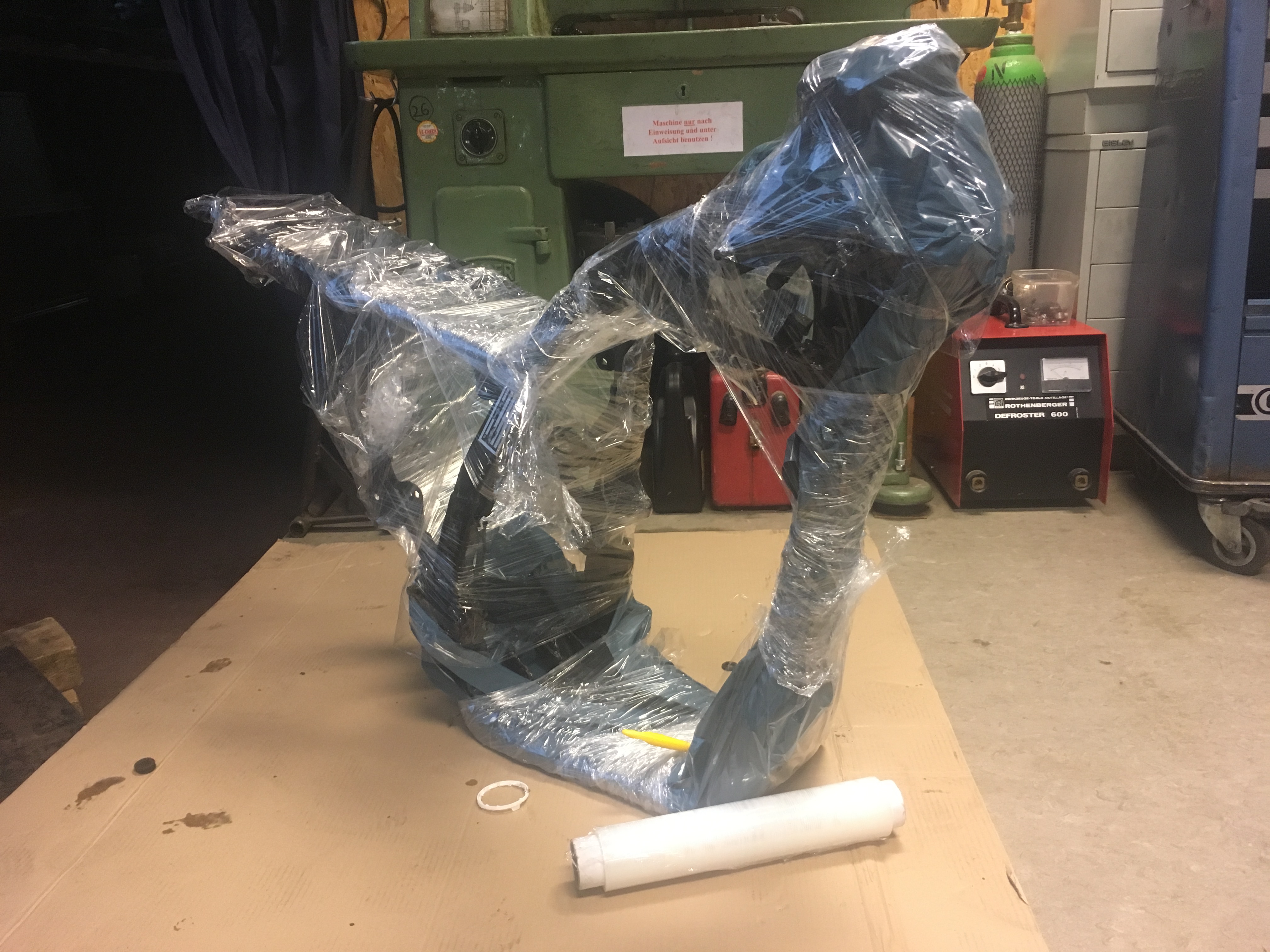

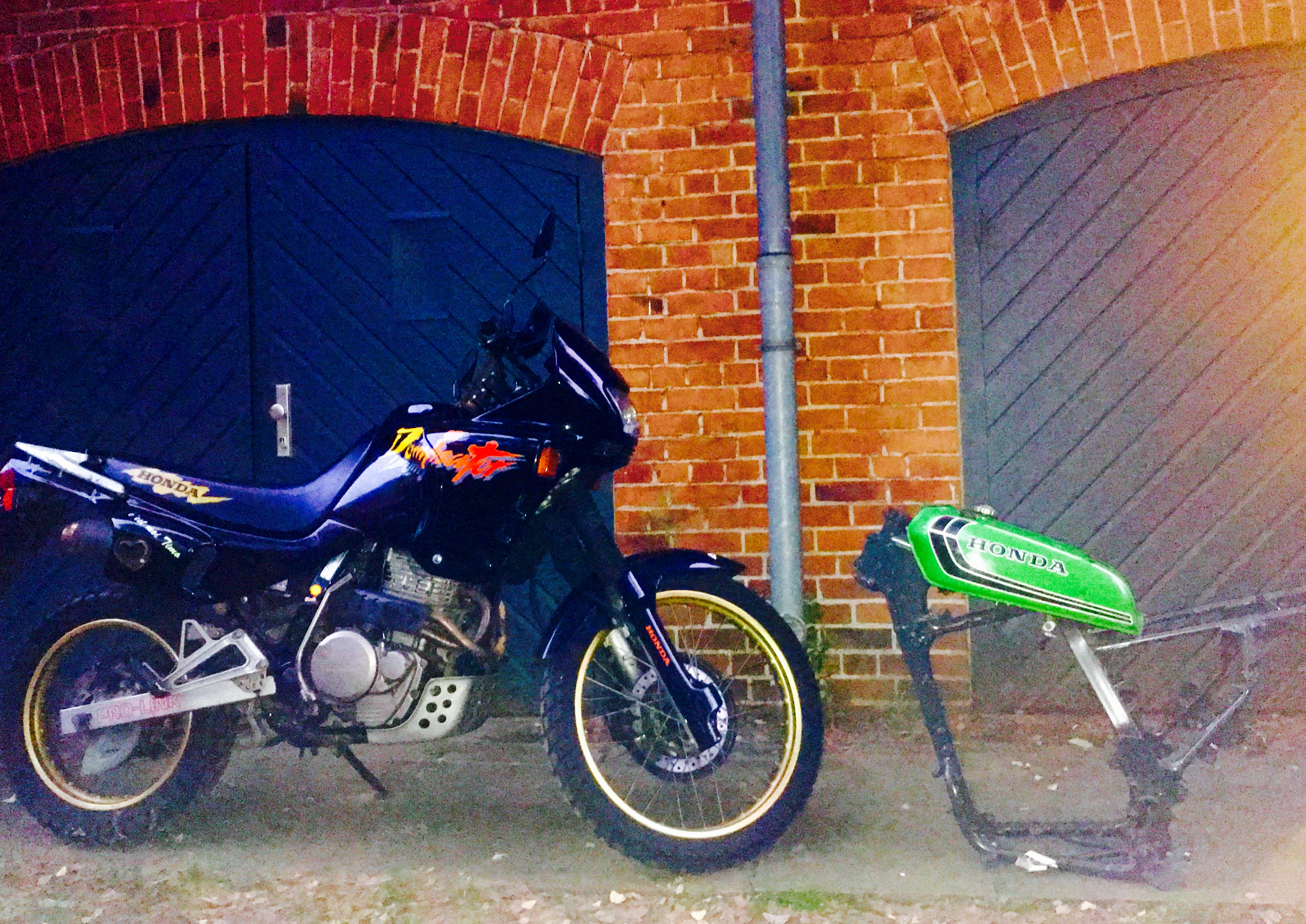

Eine Vorstellung meines Projektes gibt es hier:
Basis ist eine 1993er domi mit knapp 33.000 Kilometern die aus 1.Hand stammte und bisher liebevoll gepflegt und gewartet wurde.
Dazu kam gestern ein 88er Rahmen von Uwe aus Berlin an welchem der Umbau durchgeführt wird und dann nur transplantiert wird.

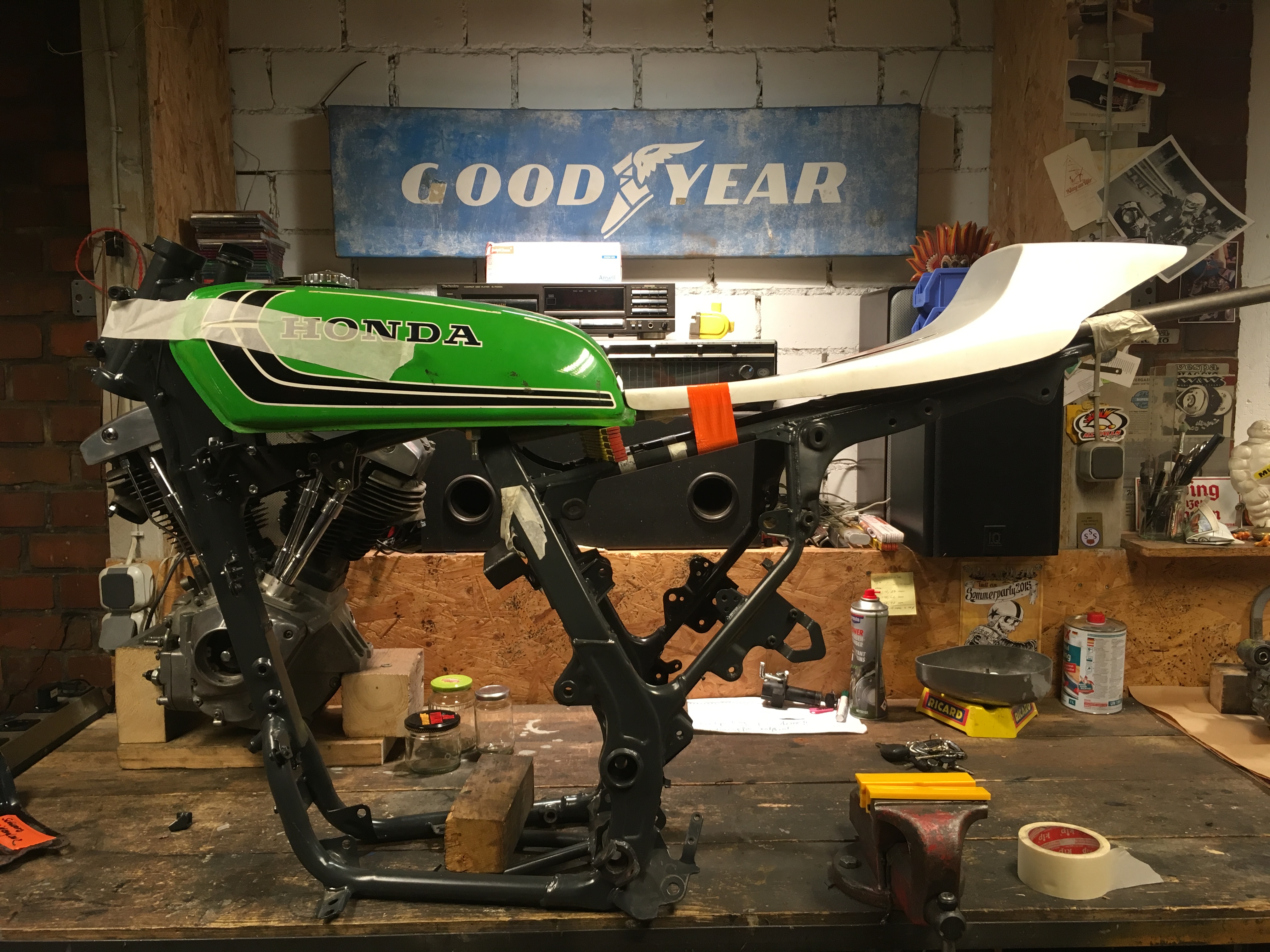

Folgende Sachen sind derzeit in Arbeit:
Federbein durch kürzeres ersetzt
Dämpfungsrohre tauschen
CB50 Tank anpassen (für jeden Tipp dankbar)
Hilfsrahmen bauen und anpassen
17 Zoll vorne einspeichen (lassen)

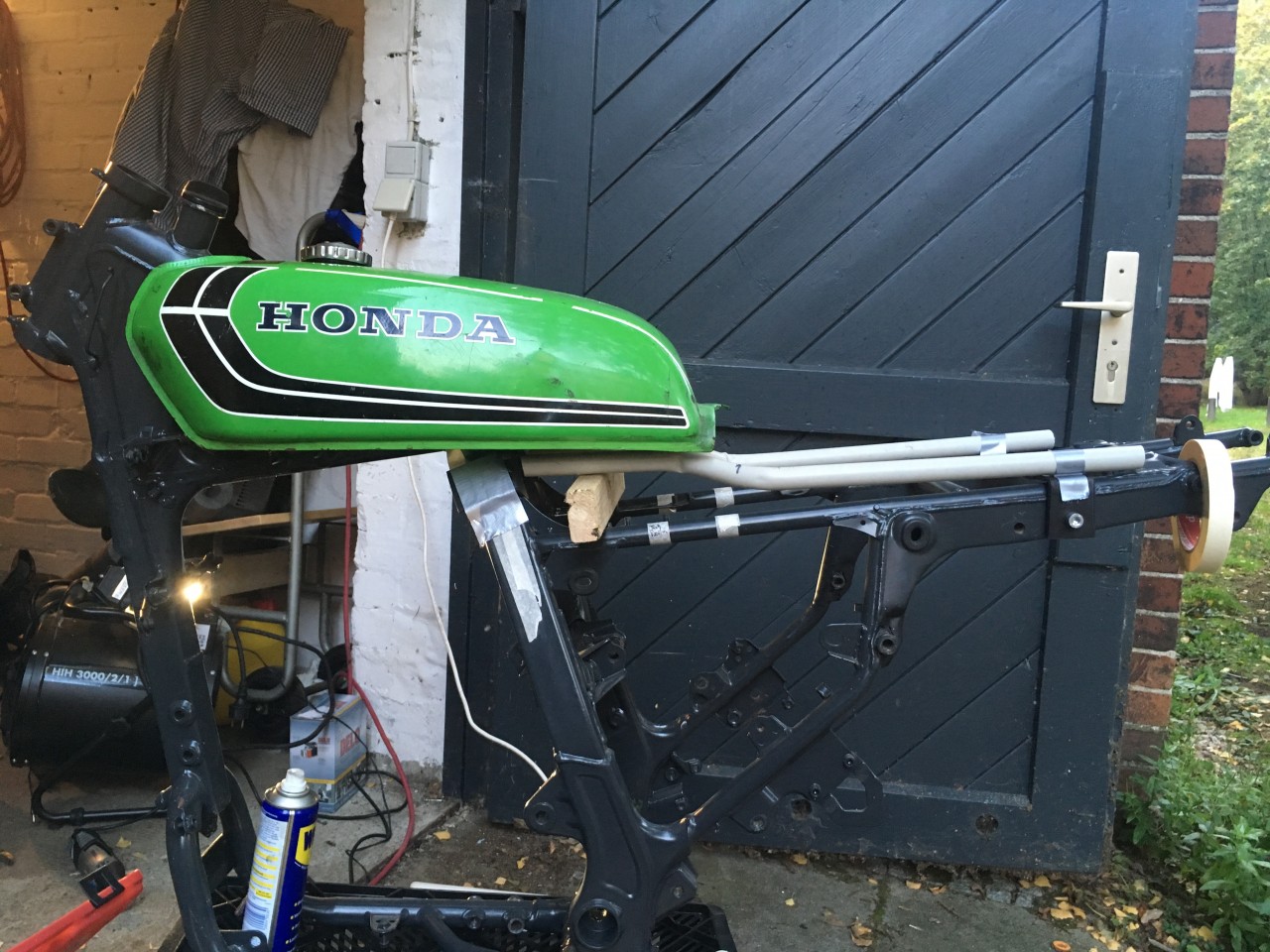

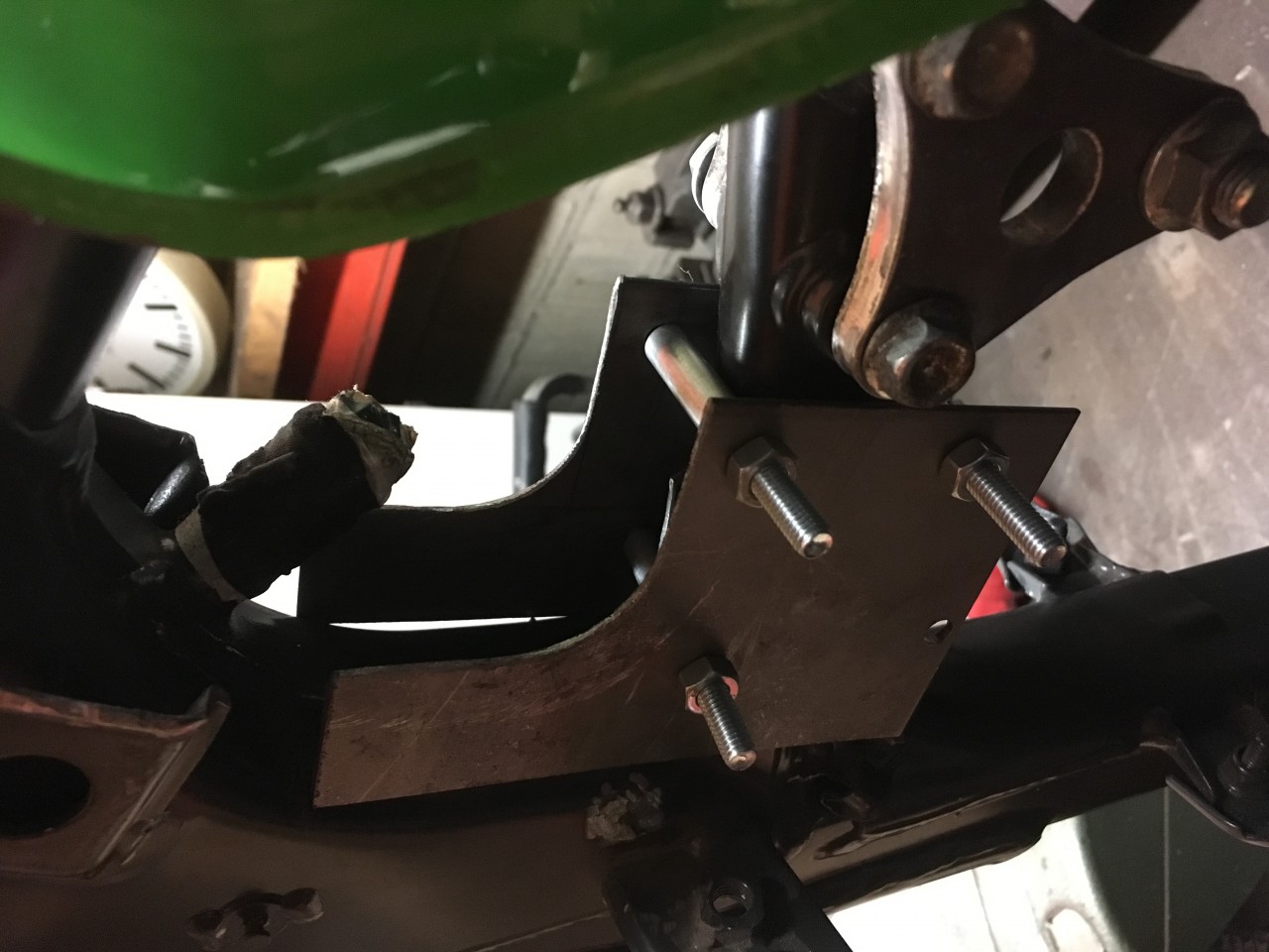

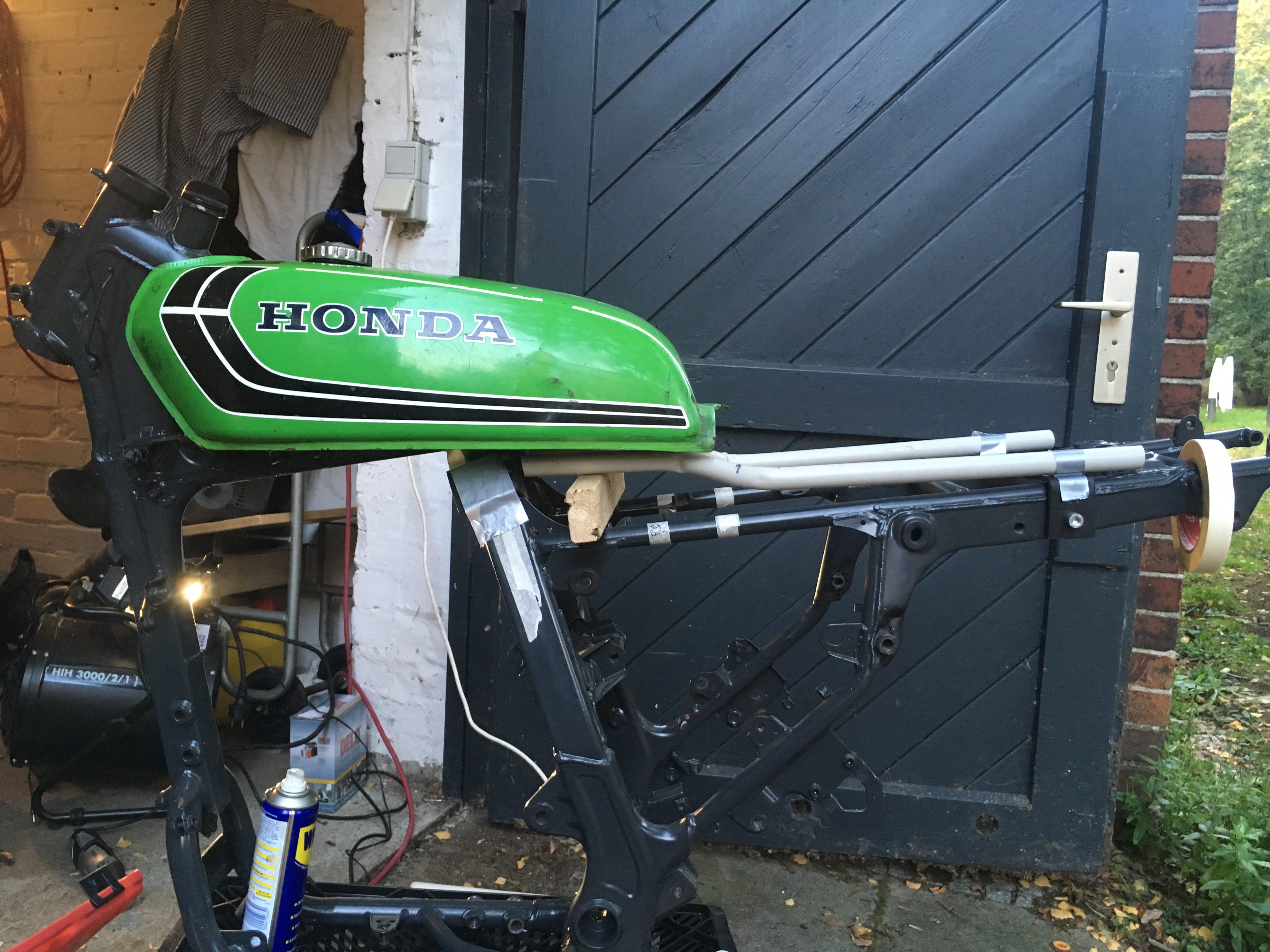

Ihr fragt euch jetzt: häh Hilfsrahmen?
An vielen Umbauten nervt mich der Knick oder das unvermeidbare offene Dreieck am Übergang von Tank und Sitzbank.
Also habe ich mich entschieden das zu nutzen und somit eine grade Linie zu erschummeln.
Aber erstmal ein paar
Bilder zum besseren Verständnis:

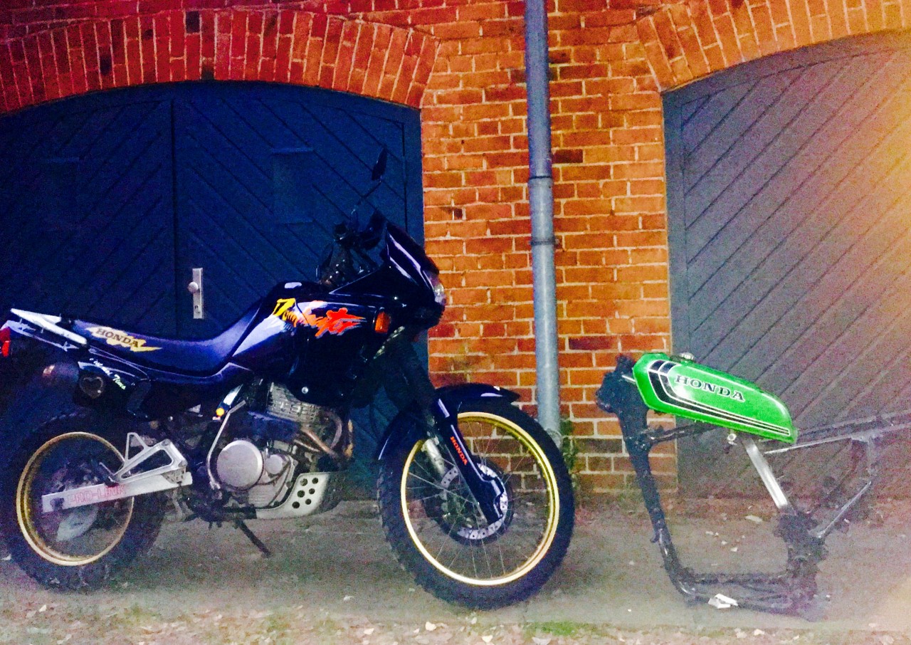

Re: The Trackator
Ich glaube das wird nicht schlecht. Den gleichen Tank habe ich auch verbaut. Anpassen war nicht so schwer, bei mir allerdings ohne dem extra Rahmenzug. Da die hintere Halterung eh verlegt werden musste, hab ich die auch gleich erhöht und die Sitzbankaufnahme übernommen. Vorn wirst du links und rechts allerdings den Tank "einbeulen" müssen (sagt man das so?), weil sonst der Lenkeinschlag zu klein wird.

Das sich meine Schweißfähigkeiten bei dünnen Blechen im Rahmen halten habe ich die Halter abgeschliffen und die alte Grundplatten mit den Anschweißpunkte erhalten um daran neue Laschen anzuschweißen.
Ich hab einfach zuviel Angst den schönen Tank durchzubrennen.
Wie hast du das mit dem Benzinhahn gelöst?
Ich arbeite derzeit mit einer Überwurfmuttwe und Nippel aus der Hydraulik.
Re: The Trackator
Da hat der von der CB50 gerade so gepasst. Geht ganz knapp am Rahmen vorbei. Schlauch musst du allerdings verlängern.
Hab gerade den gleichen Rahmen mit so einem Tank auf dem Foto in Kleinanzeigen gefunden. Was für ein Zufall. :lol:

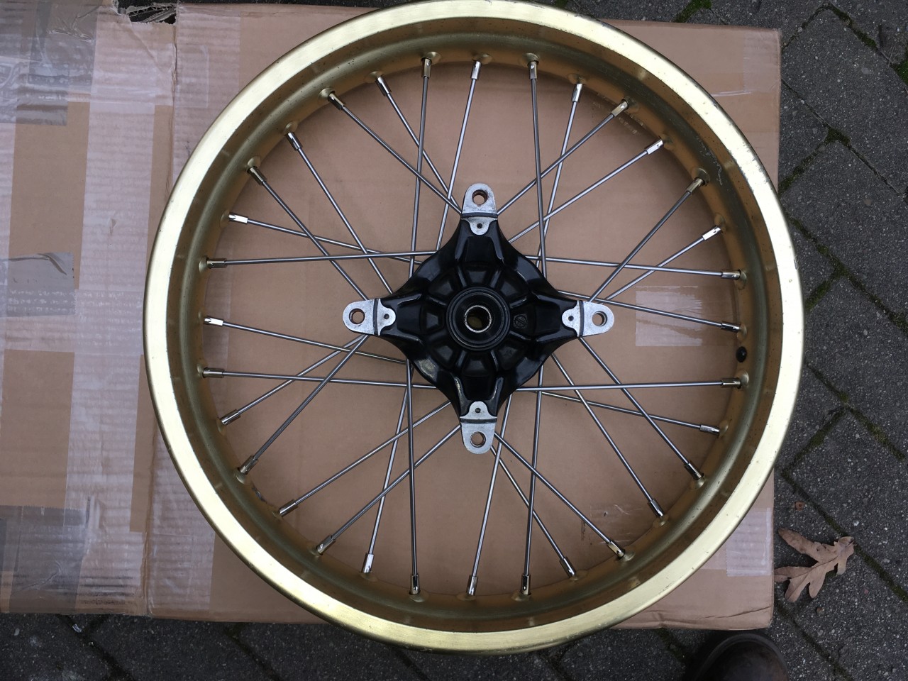

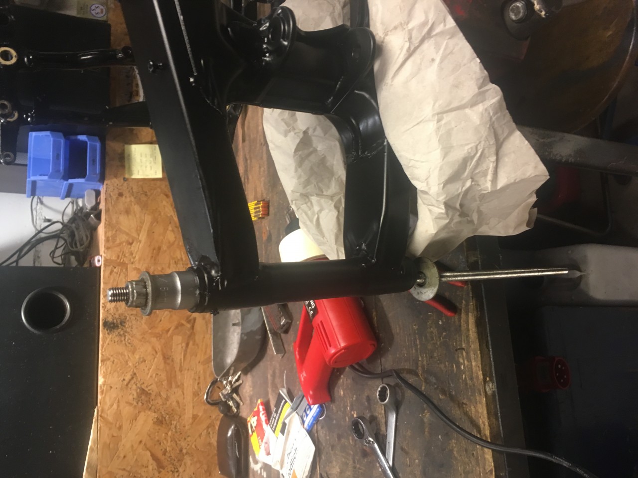

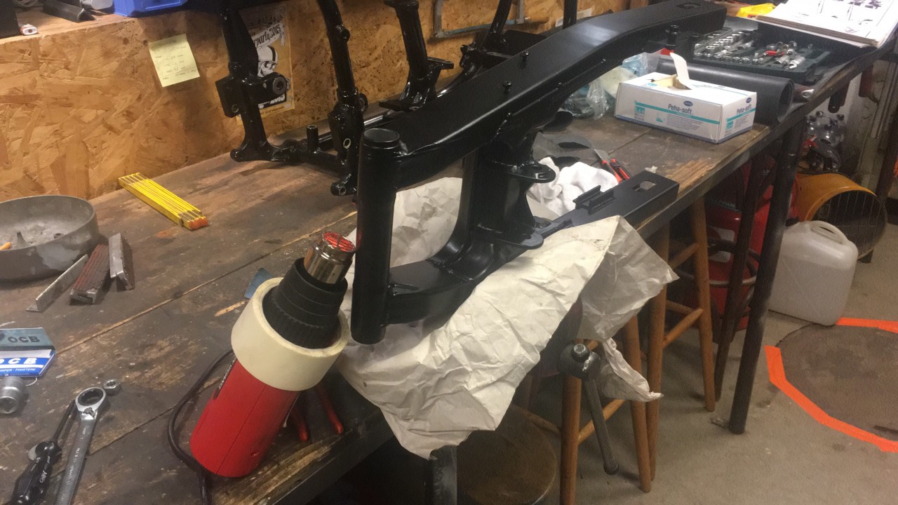

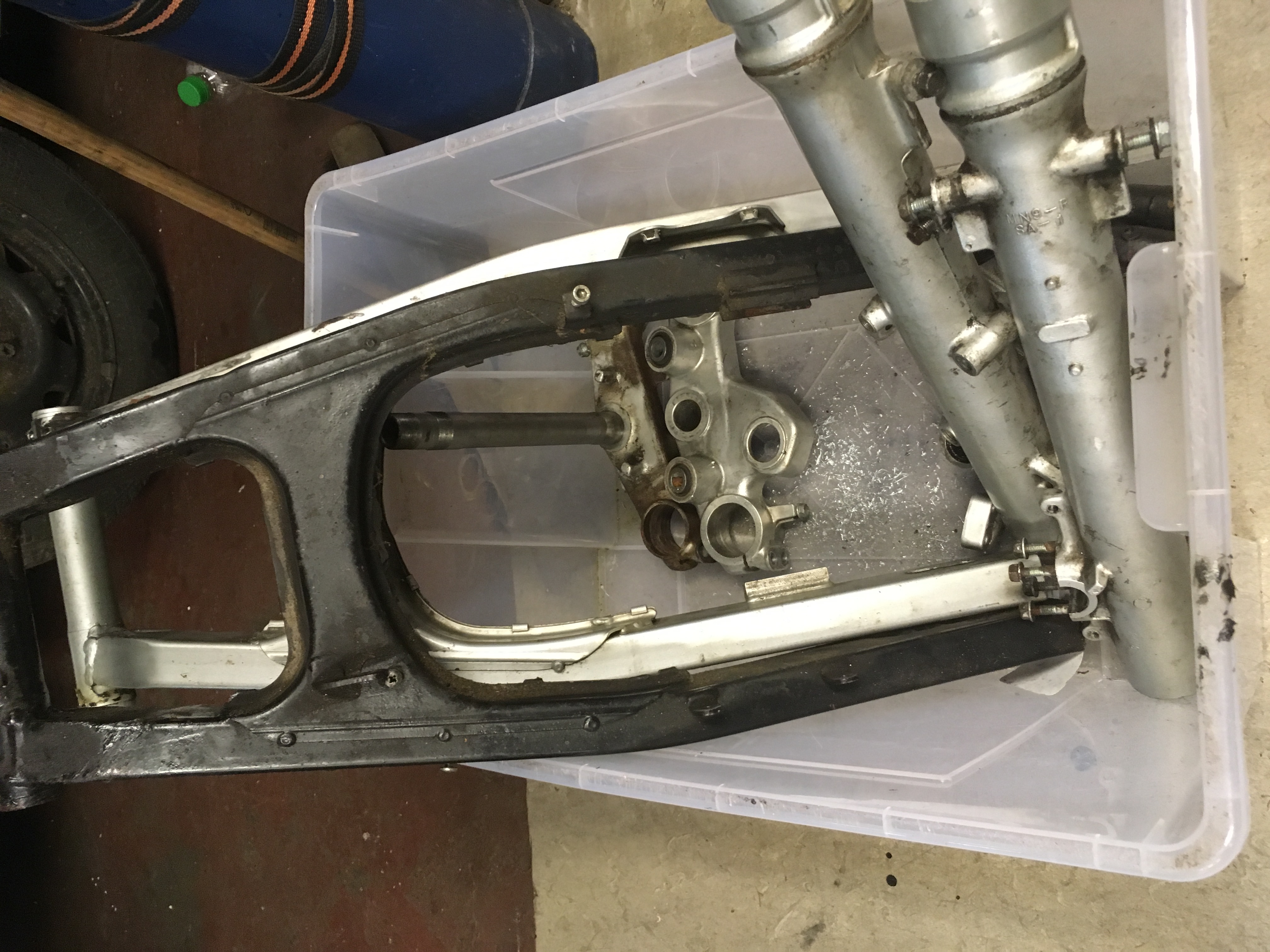

Ich war die letzten Tage nicht untätig.

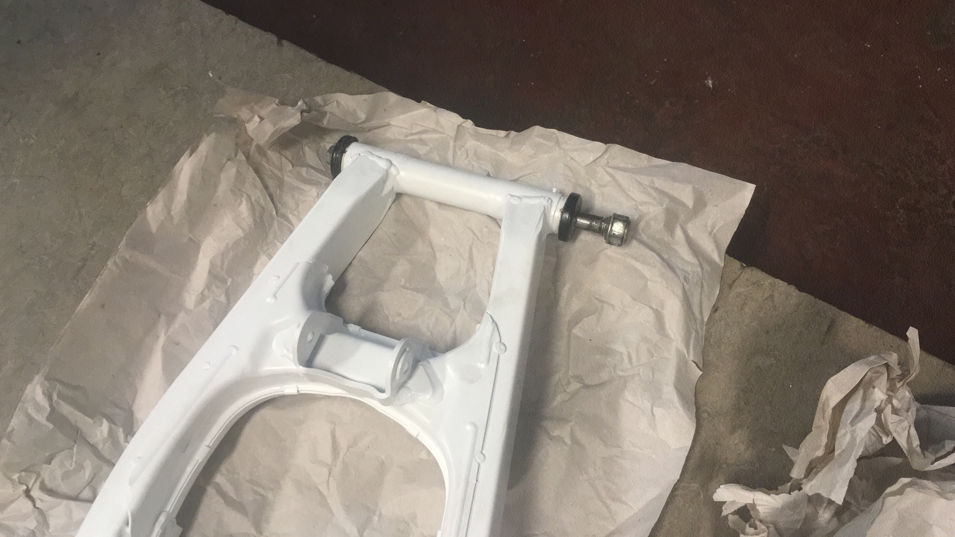

Vor dem Aufbau/Umbau kommt der Auseinanderbau.
Bevor es an den Rahmen geht wollte ich zunächst "alle" Anbauteile pulvern lassen die ich nachher nur noch verbauen muss. Dh en gros: Fahrwerk!
Für viele von euch nix neues. Für mich immer wieder spannend.
Aber man wächst ja bekanntlich mit seinen Aufgaben.
Zwischenzeitlich kam das Vorderrad von Menze wieder. Binnen von 4 Werktagen.
Da ich mich noch nicht für ein Farbkonzept entscheiden konnte, gehen zunächst zwei Schwingen und Umlenkungen zum pulvern.
Es gibt in meinem Spektrum ausschließlich vier Farben:
Weiß,Mattweiss, Schwarz und mattschwarz.
Wehe dem der jetzt sagt das wären keine Farben. Denkt an mein Weltbild.
Weitere Fotos nach dem beschichten.
Jetzt werden erstmal Lager und Simmeringe bestellt.

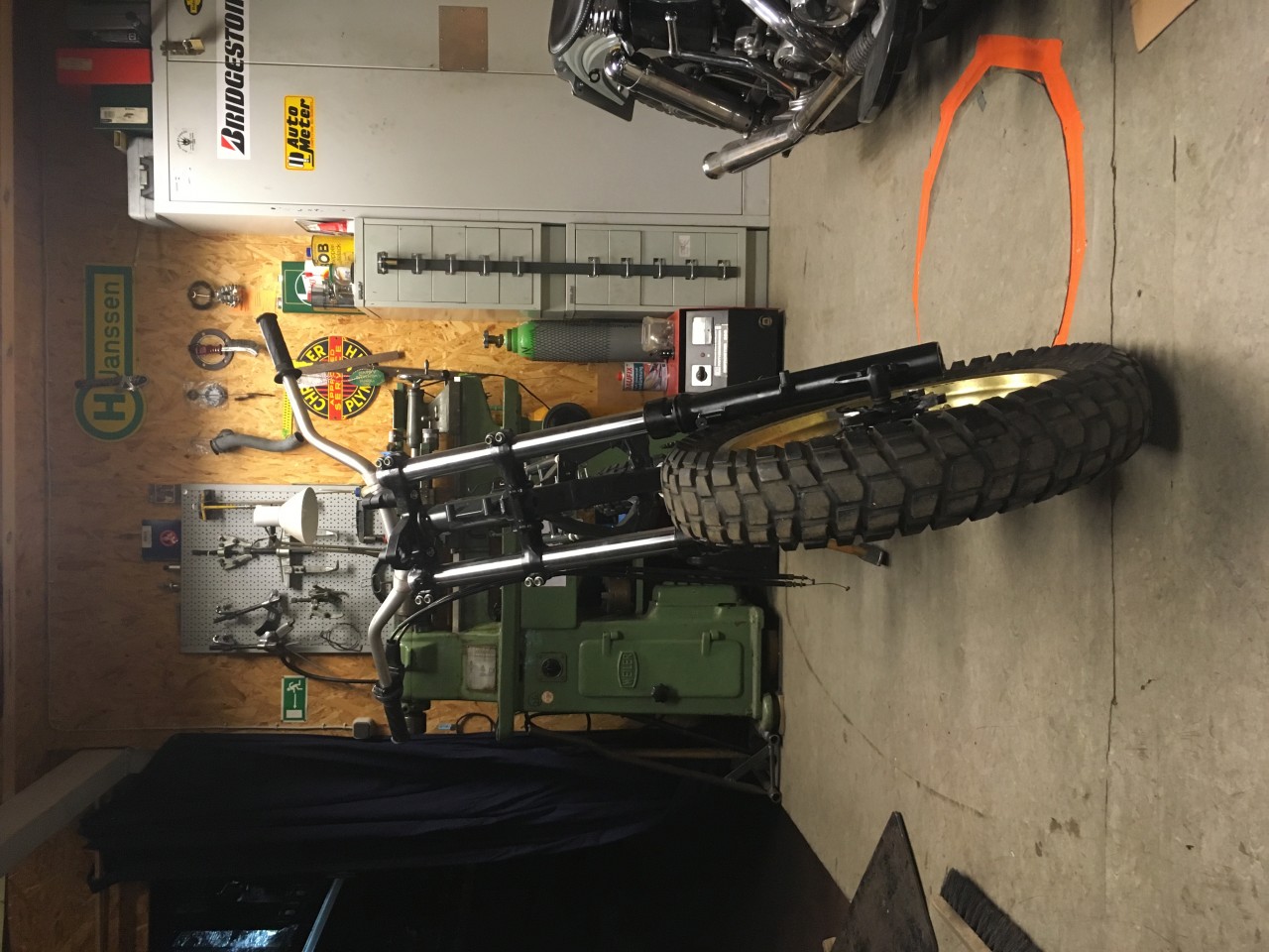

... pass auf das du die Front nicht zu kurz machst (Gabel und Rad), bei mir fing der Lenker bei höheren Geschwindigkeiten an zu flattern, ich habe eine 19´Felge und 3cm kürzere Gabeholme, das werde ich wieder etwas modivizieren

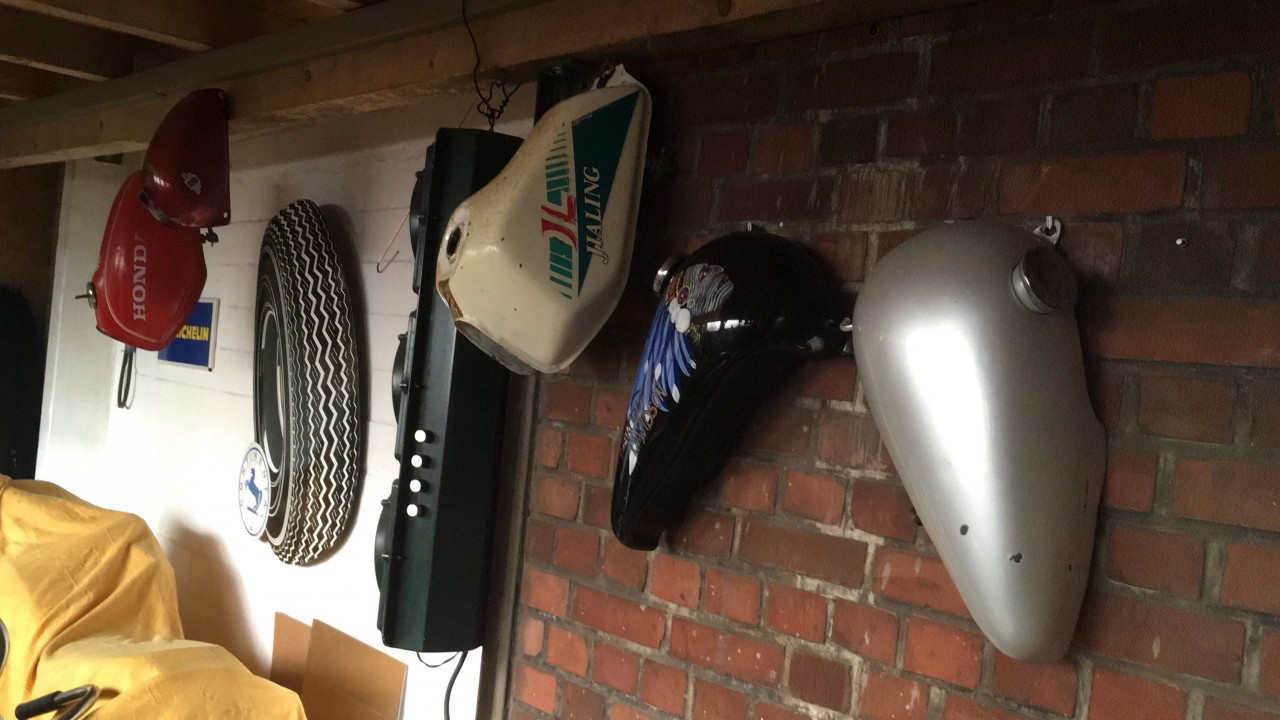

Wird sicher sehr schön dein Umbau. Den Tank hatte ich hier auch vorliegen, als Neuware
aus Chinesien. Gab aber für mich zuviele Komplikationen, wie Lenkeinschlag, Hahn und Halterung.
Rahmen wollte ich ursprünglich auch gerade ziehen. Hab das aber nach diversen Überlegungen verworfen.

Du hast einen neuen CB50 Tank liegen?
Habe "durch Zufall" 2 von den Grünen liegen.

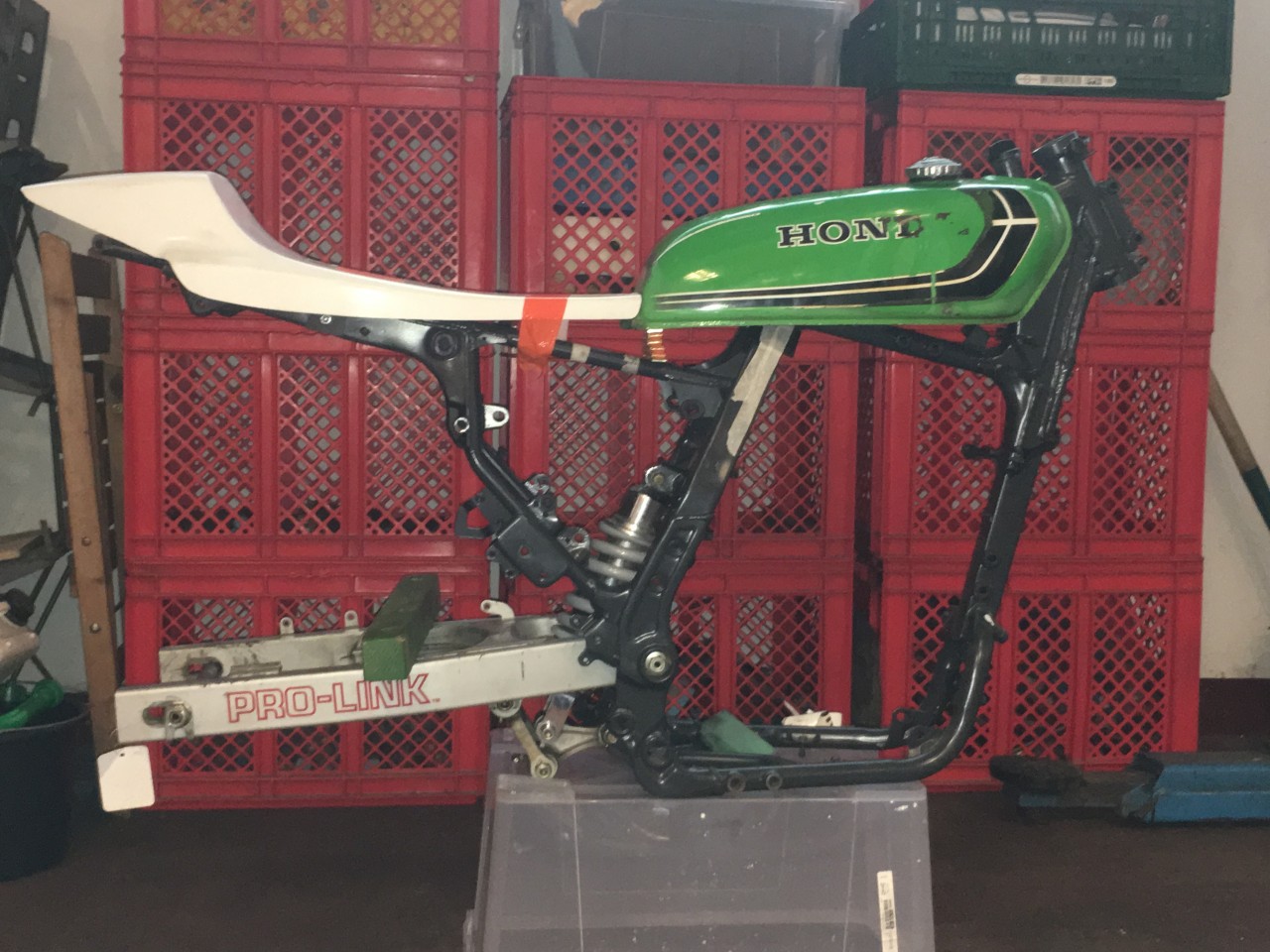

Falls ich das sagen darf, die Idee mit dem Hilfsrahmen
für den Tank finde ich nicht gerade ideal.
Würde eher die Rahmenbrücke versetzen die auch den
originalen Tank hinten hält.
Wenn Dich der Zwischenraum stört, setz ein gelochtes
Knotenblech rein.
Für nen echten Tracker ist der Tank auch zu lang.
Schau dir mal ein paar echte Tracker an.
Ciao
SB3
Savethetracker
Beiträge: 103
Registriert: So 29. Okt 2017, 17:11
Re: The Trackator
Beitrag von Savethetracker »
Du darfst alles sagen.
Umsetzen muss ich es allein und gefallen muss es glücklicherweise auch nur mir.
Den HilfsRahmen siehst man doch garnicht. Oder siehst du ihn? Außer hinten rausgucken?
Gelochtes Knotenblech. Das Hilfsmittel des kleinen Mannes. :D
Wie beschrieben ist da dann die Elektrik drunter.
Somit kommt Lochblech nicht in frage. Außerdem erinnert mich Lochblech immer an Billig-Tuning.
Die Brücke hinten muss ja trotzdem versetzt werden und der Rahmen bietet das Gerüst für die Sitzbank und Verkleidung.
Ich Werde mir deinen Rat zu herzen nehmen und mir mal richtige flattracker angucken. :lol: :lol:
Ändern wird sich nichts.
Sonst hätte ich einen anderen Rahmen gewählt und den Tank anfertigen lassen (müssen).

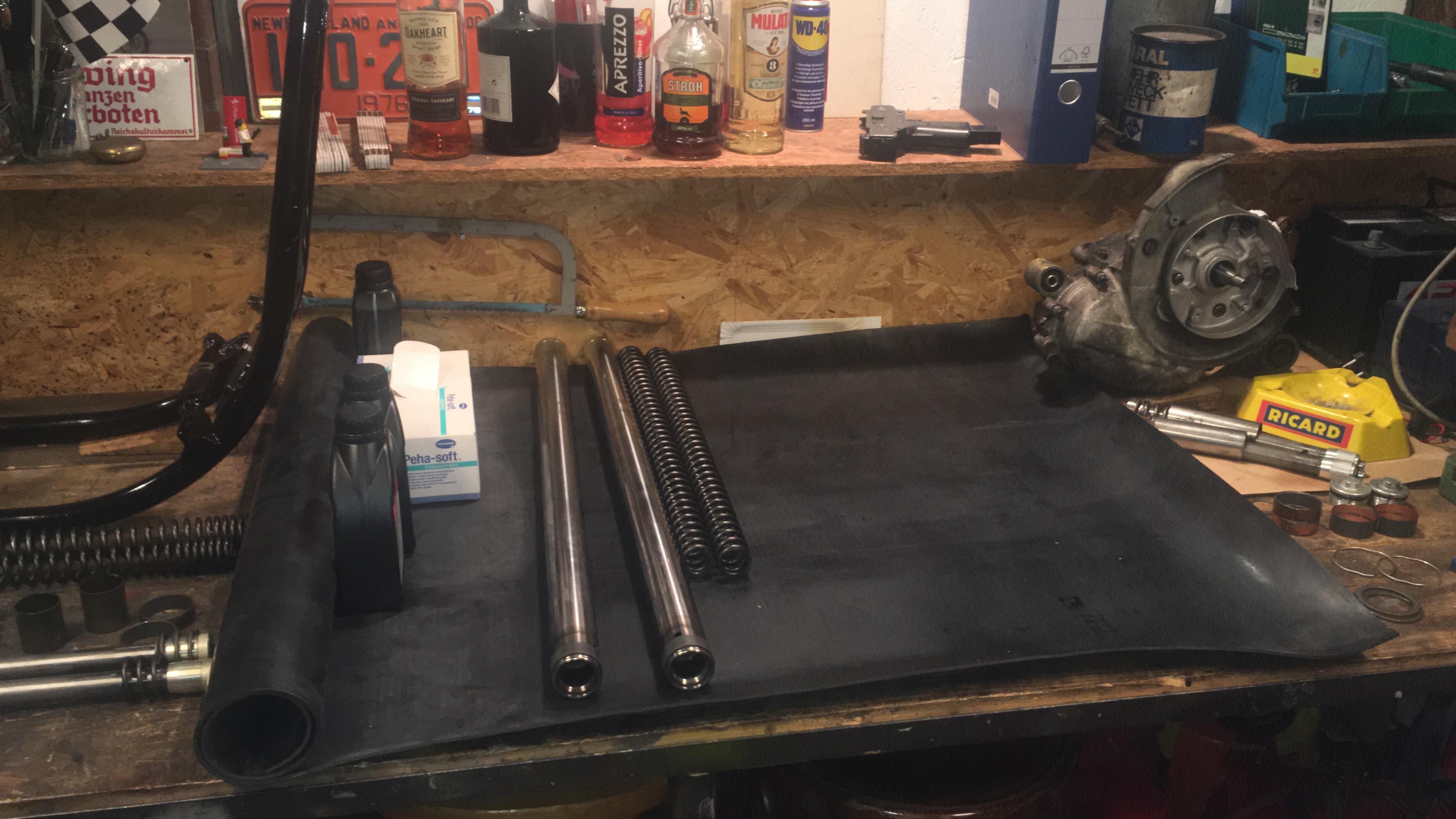

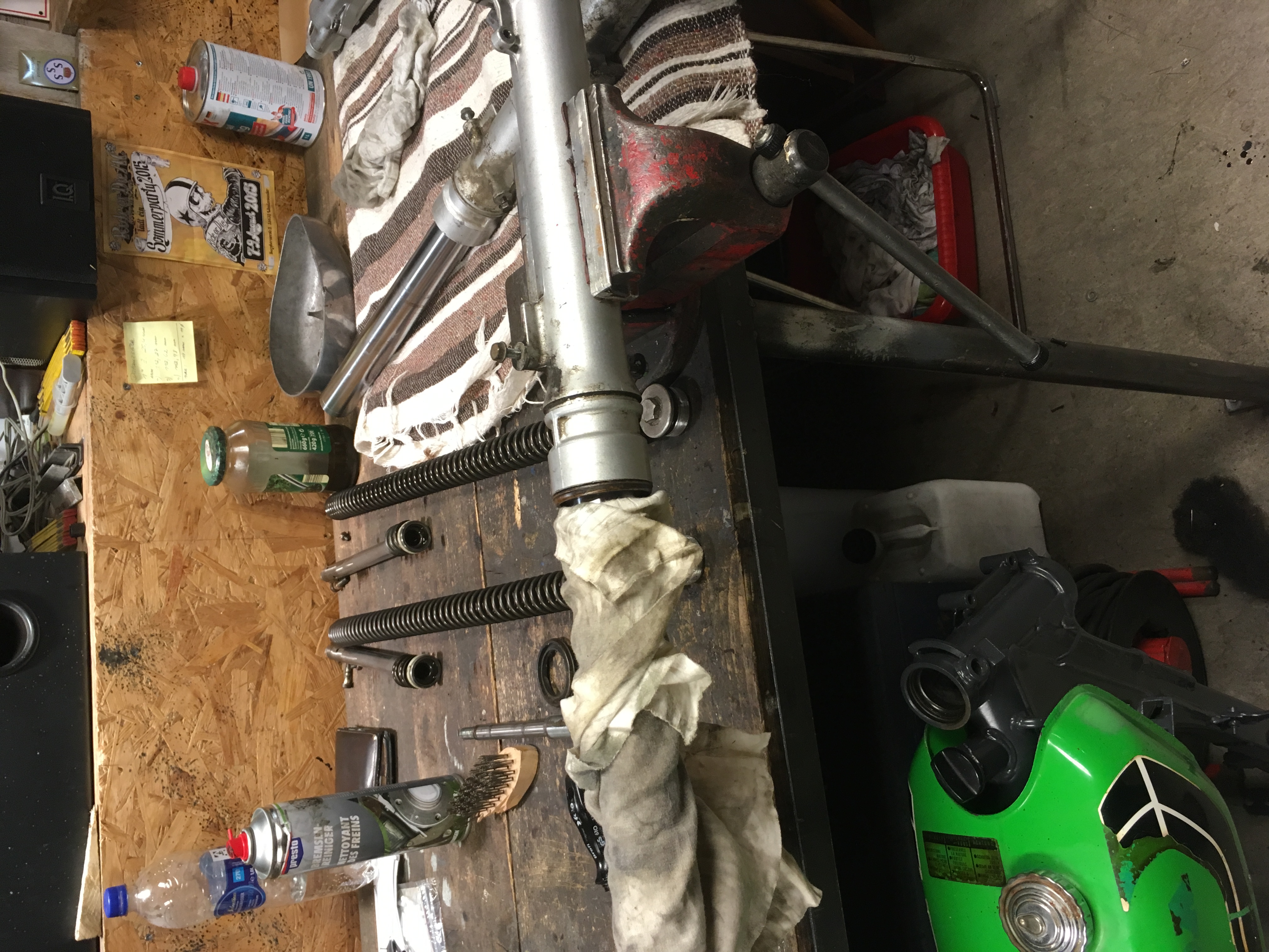

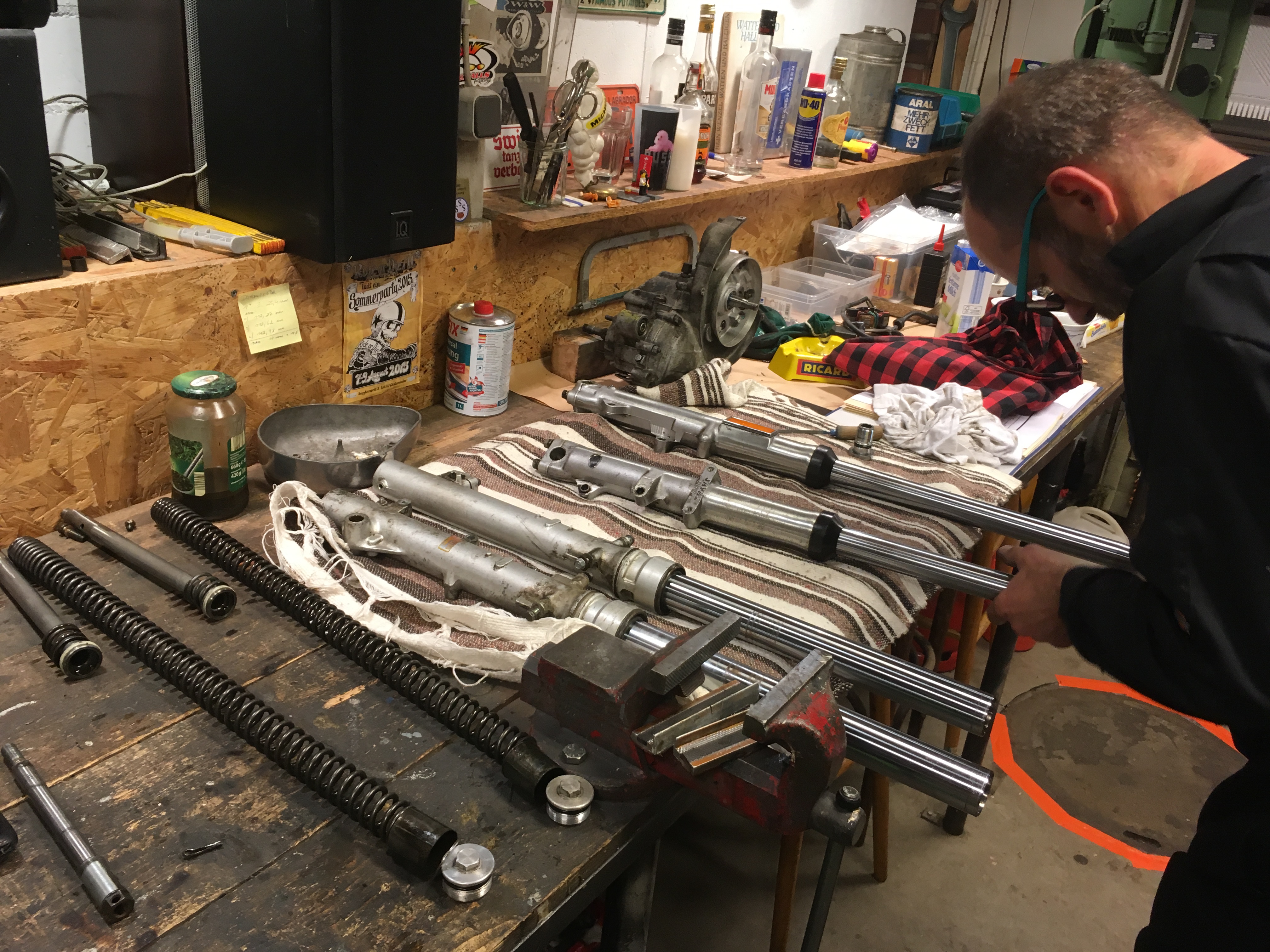

Hallo.

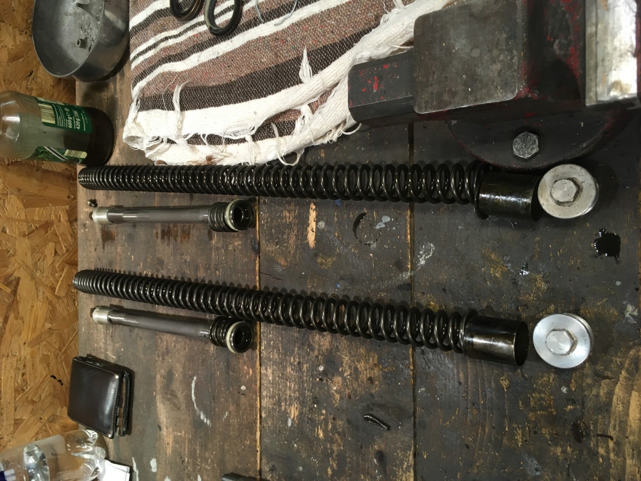

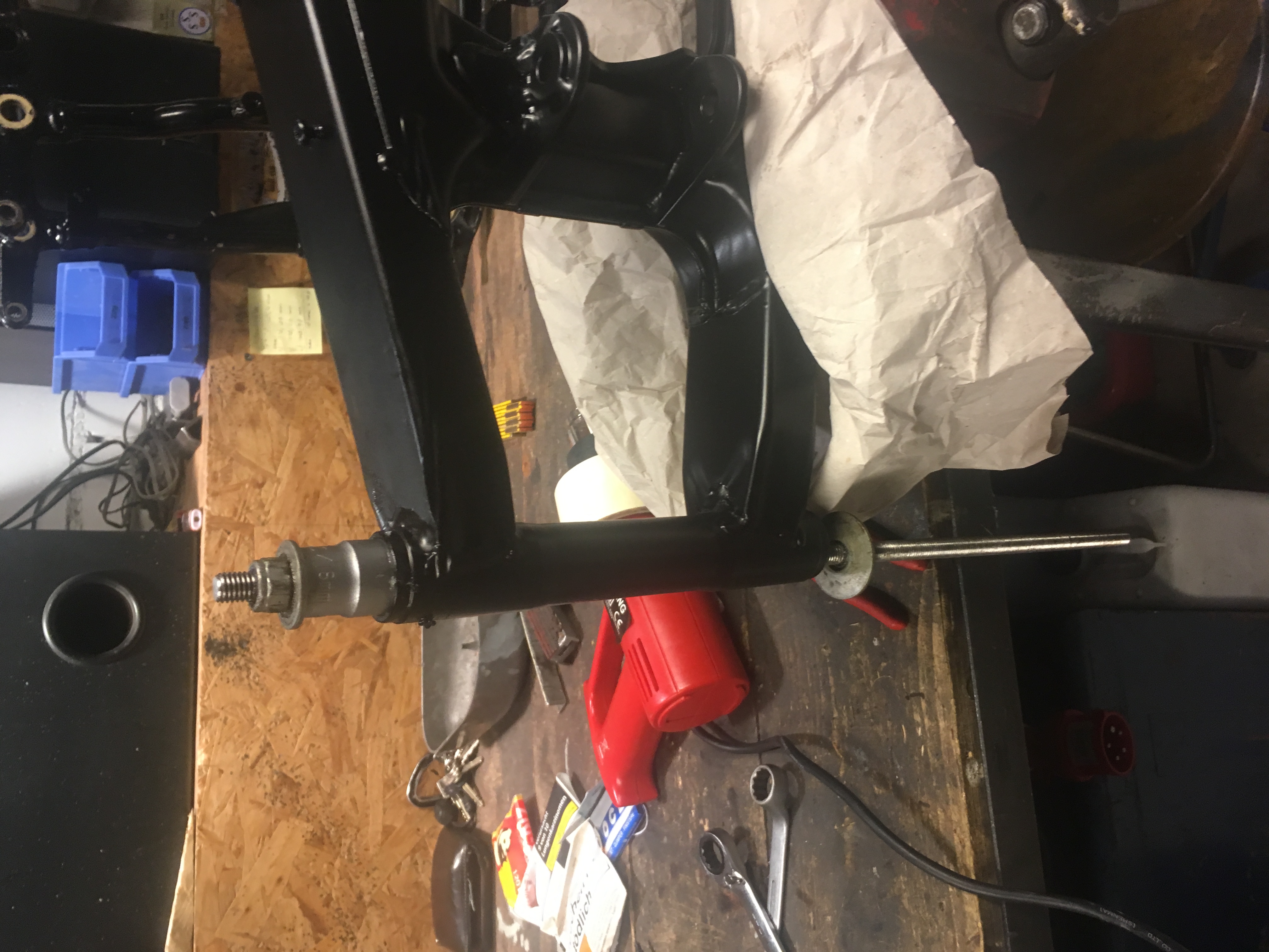

Wieder aus der Schrauberhöhle zurückgekehrt.

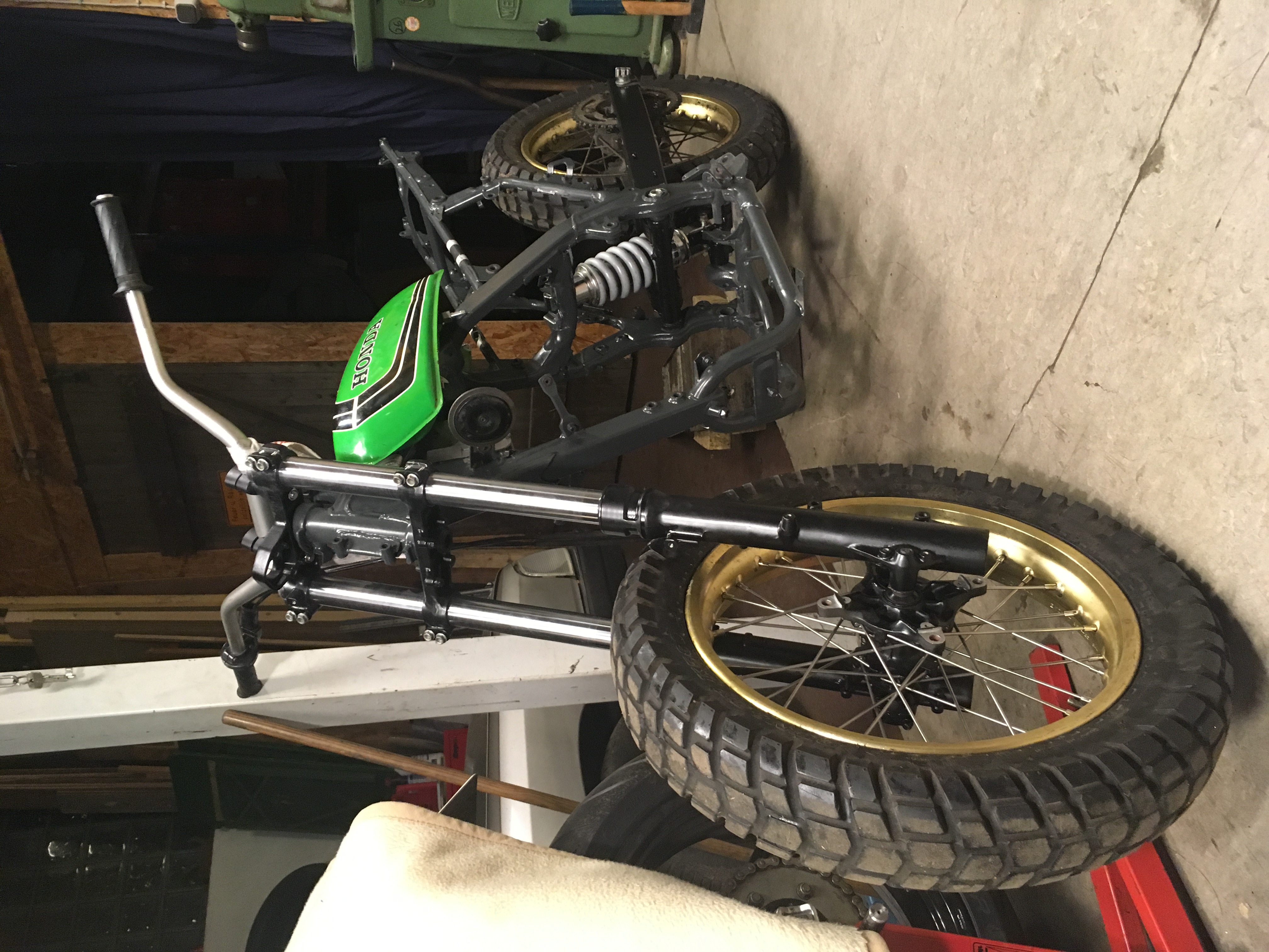

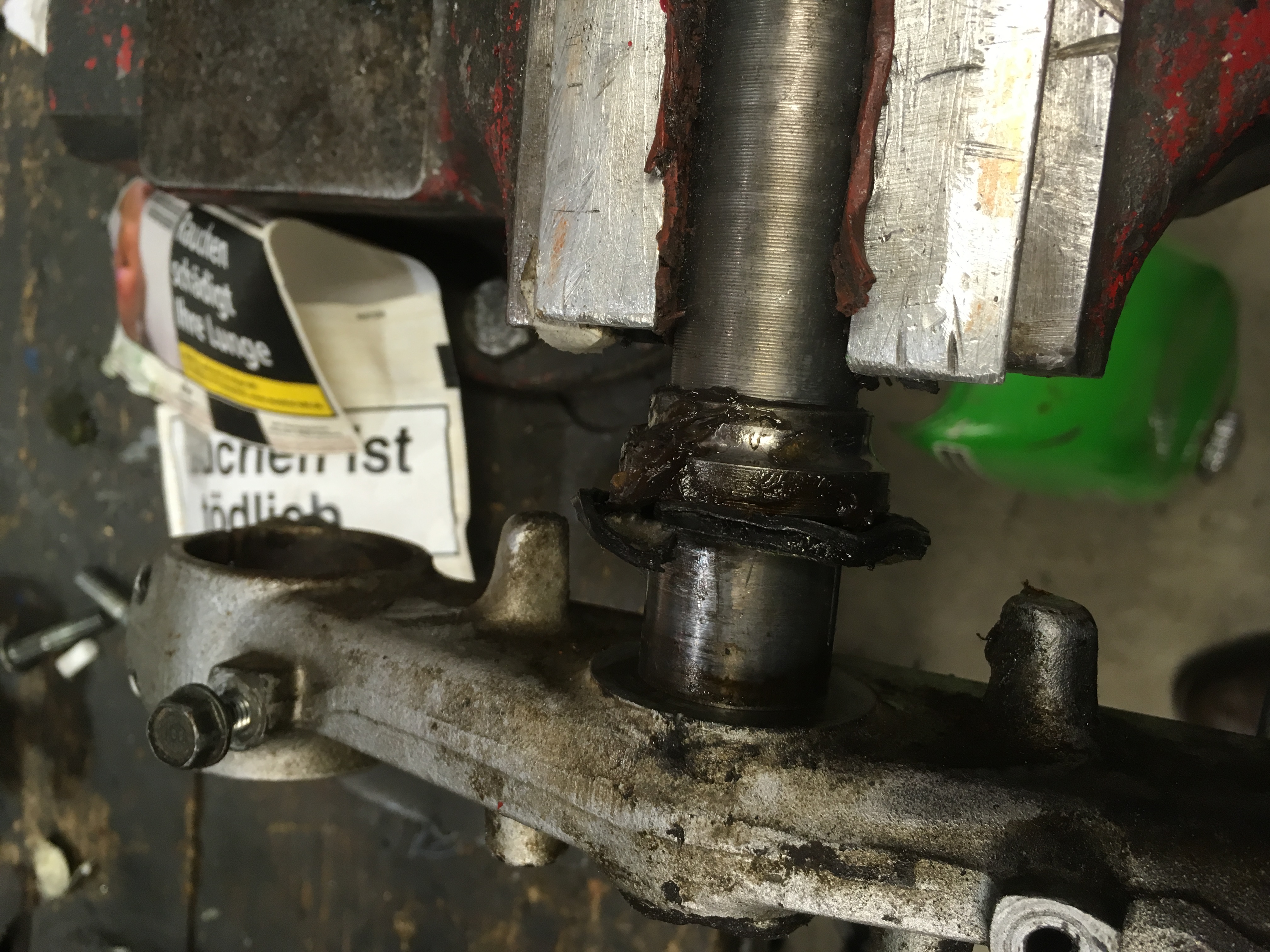

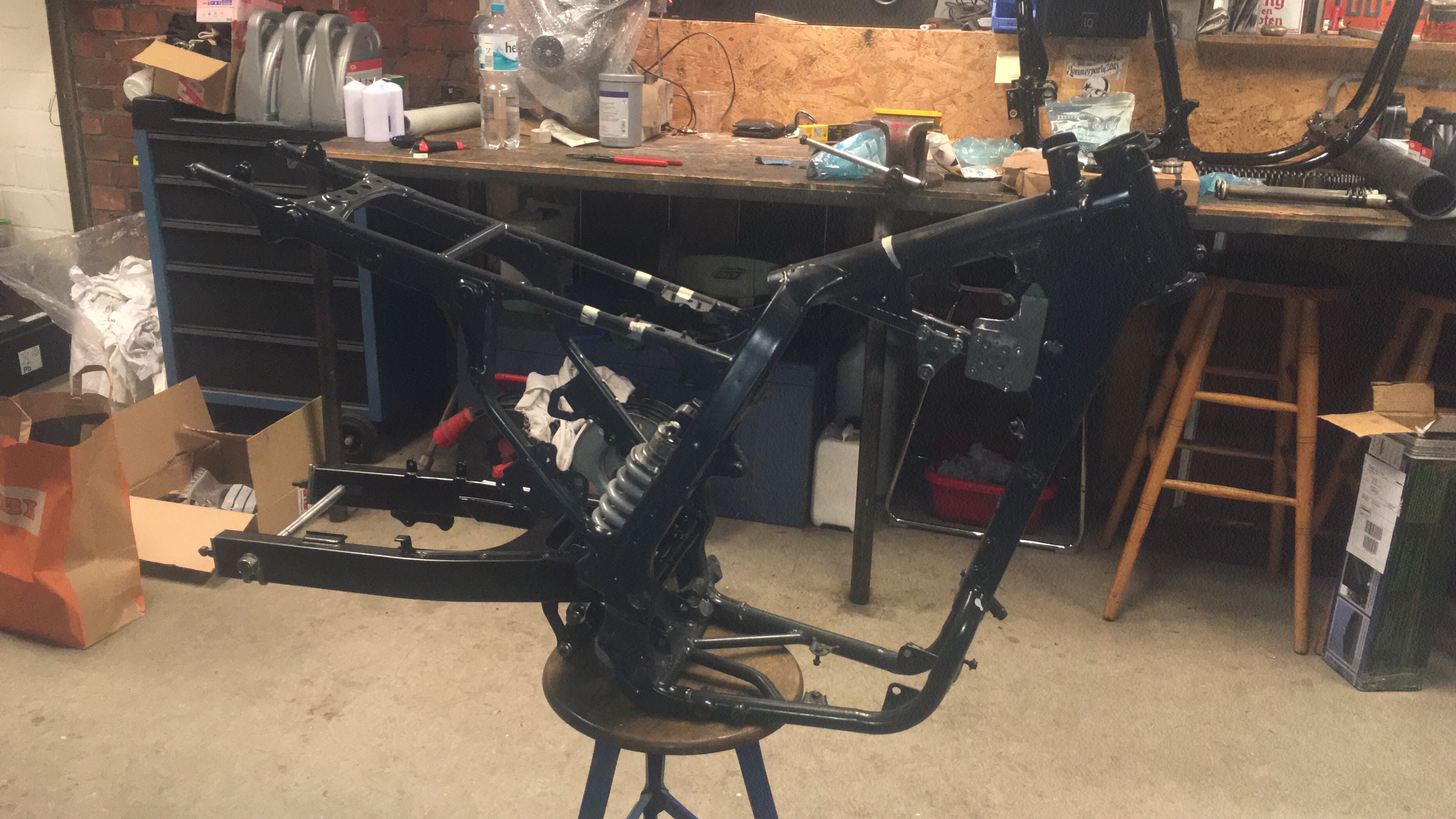

Ich lasse Bilder sprechen....
vllt folge die Tage noch einige wenige Worte dazu.
Aber vorab Danke für den Tipp mit BTS.
Schnell geliefert. Super nett.

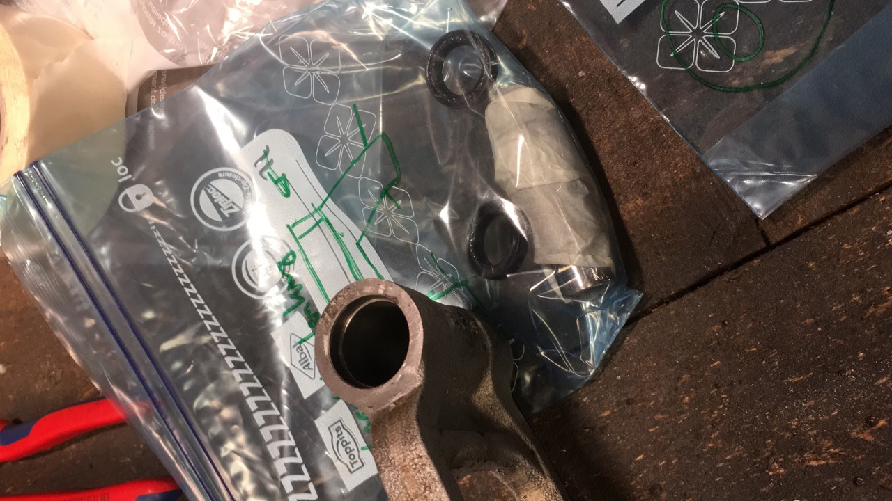

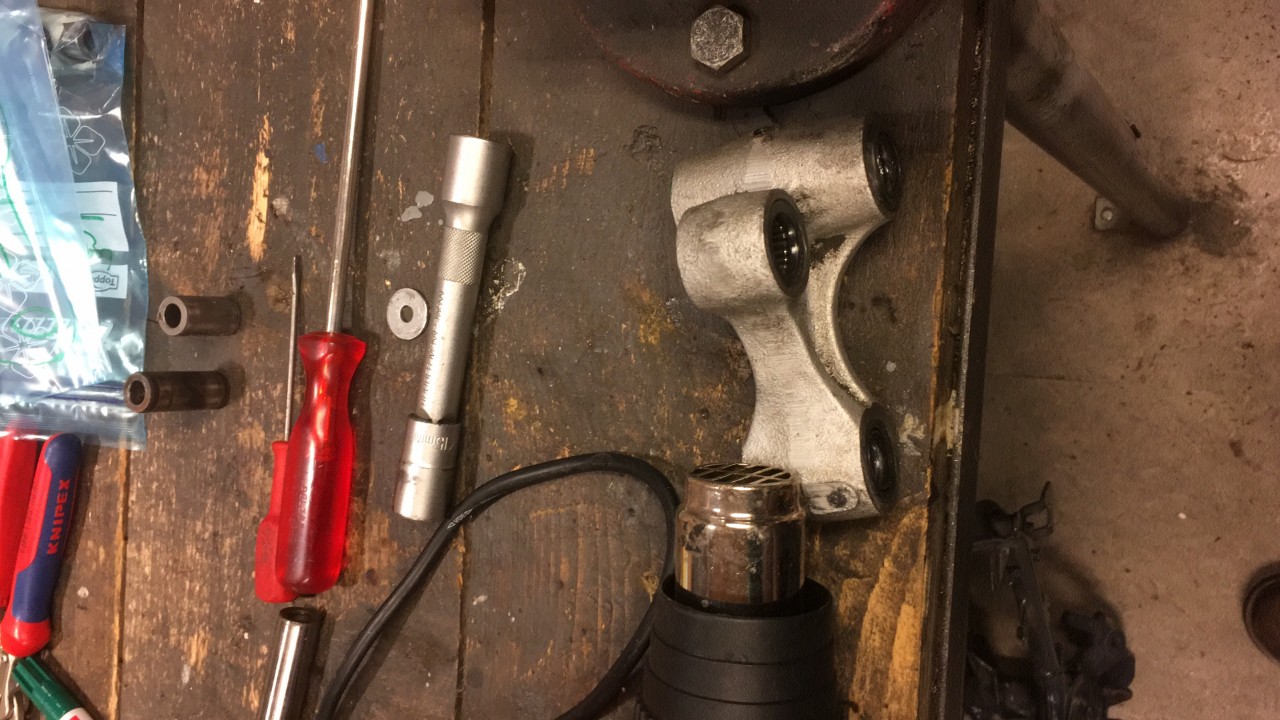

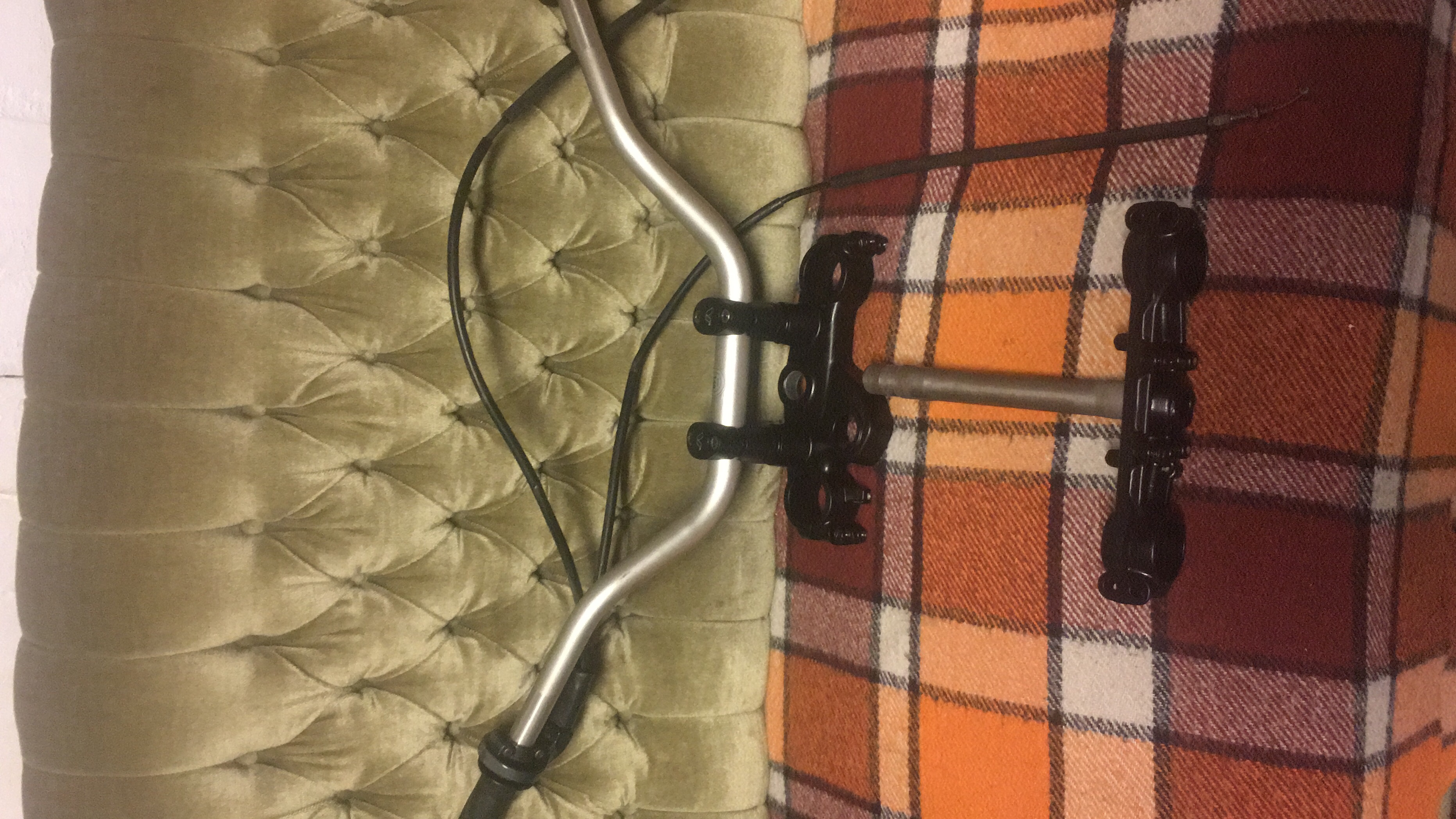

Also einmal Lager und Simmeringe neu.
Gabel gekürzt.
Es gibt auch eine neue Errungenschaft. Die verrate ich aber erst wenn sie angekommen ist.
Wird per dhl aus Brandenburg geliefert und hängt seit den Vorkommnissen letzten Freitag irgendwie fest...
