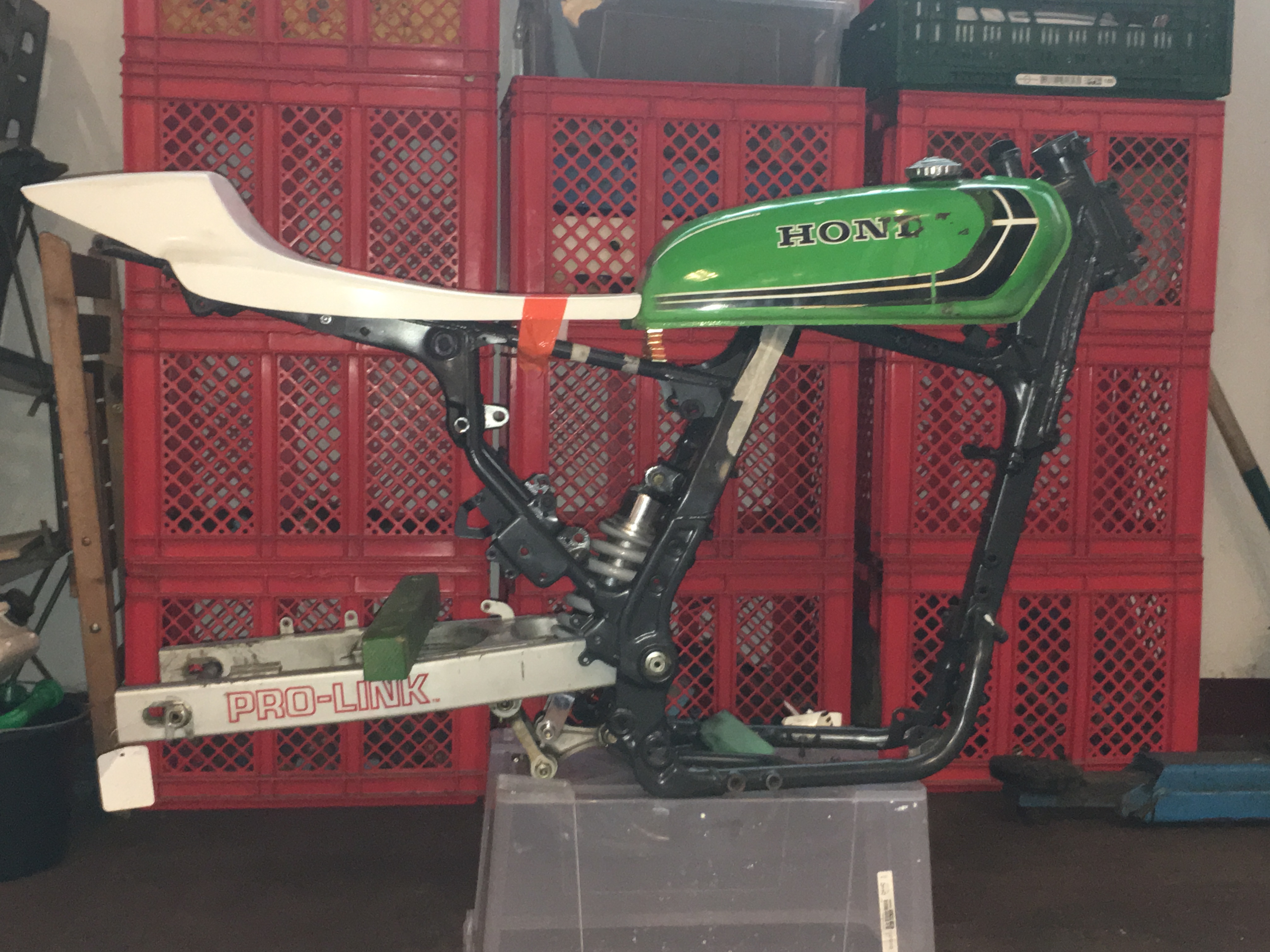

Eine Vorstellung meines Projektes gibt es hier:
Basis ist eine 1993er domi mit knapp 33.000 Kilometern die aus 1.Hand stammte und bisher liebevoll gepflegt und gewartet wurde.
Dazu kam gestern ein 88er Rahmen von Uwe aus Berlin an welchem der Umbau durchgeführt wird und dann nur transplantiert wird.
Folgende Sachen sind derzeit in Arbeit:
Federbein durch kürzeres ersetzt
Dämpfungsrohre tauschen
CB50 Tank anpassen (für jeden Tipp dankbar)
Hilfsrahmen bauen und anpassen
17 Zoll vorne einspeichen (lassen)
Ihr fragt euch jetzt: häh Hilfsrahmen?
An vielen Umbauten nervt mich der Knick oder das unvermeidbare offene Dreieck am Übergang von Tank und Sitzbank.
Also habe ich mich entschieden das zu nutzen und somit eine grade Linie zu erschummeln.
Aber erstmal ein paar
Bilder zum besseren Verständnis:

Re: The Trackator
Ich glaube das wird nicht schlecht. Den gleichen Tank habe ich auch verbaut. Anpassen war nicht so schwer, bei mir allerdings ohne dem extra Rahmenzug. Da die hintere Halterung eh verlegt werden musste, hab ich die auch gleich erhöht und die Sitzbankaufnahme übernommen. Vorn wirst du links und rechts allerdings den Tank "einbeulen" müssen (sagt man das so?), weil sonst der Lenkeinschlag zu klein wird.

Re: The Trackator
Da hat der von der CB50 gerade so gepasst. Geht ganz knapp am Rahmen vorbei. Schlauch musst du allerdings verlängern.

Re: The Trackator
Es gibt feine, kleine Hähne von den Honda 50-125ern, Schlauchabgang im 90Grad Winkel wie bei Original DOMI.
Habe bei LuckySeven einen solchen verwendet, allerdings die Kanäle auf 6mm aufgebohrt,
gemessener Durchlass/Stunde > 8 Liter, also dem 650er angemessen.
Auch noch nie wegen mangelnder Spritzufuhr ste

Re: The Trackator
ich habe im "caferacerforum" mal ne NX gesehen, die auch mittels eines "Hilfsrahmens" auf gerade Tank/Sitzbanklinie getrimmt wurde.
Falls du diese noch nicht kennst, dort einfach mal nach "Honda NX 650 Umbau" suchen. Dann hättest mal einen Anhaltspunkt, wie das ganze dann am Ende aussehen könnte, bzw. dir überlegen, ob bzw. was du hier anders machen könntest.
Allerdings wirkt der Rahmen dort, auch durch das türkis, sehr prominent und trägt entsprechend etwas auf.... ist halt geschmackssache.
Wenn man die hinteren Rohre des Hilfsrahmens aber nicht bis ganz nach hinten durchgehen lässt, sondern diese langsam dem originalen Heckrahmen anpasst (so wie auf deinem Bild bereits angedeutet), und dort einen sauber fließenden Übergang zwischen den beiden Rohren hindedengelt bekommt, sähe das in meinen Augen stimmig aus. Ein bisschen kann man sicher aber auch über die Sitzbank ausgleichen.

Re: The Trackator
Moin Pumba.
Danke für den Beitrag von anderen Forum.
Den kannte ich tatsächlich schon.
Da ich ich meine Idee auch ein wenig
abgekupfert.
Mein Hilfsrahmen wird deutlich kürzer und unter dem Flattrackersitz verschwinden.
Das Dreieck vorne wird dann mit einer Verlängerung des Sitzes kaschiert.
Der Rahmen wird also komplett verschwinden ist aber stabil genug mich zu tragen und überbrückt den Knick.

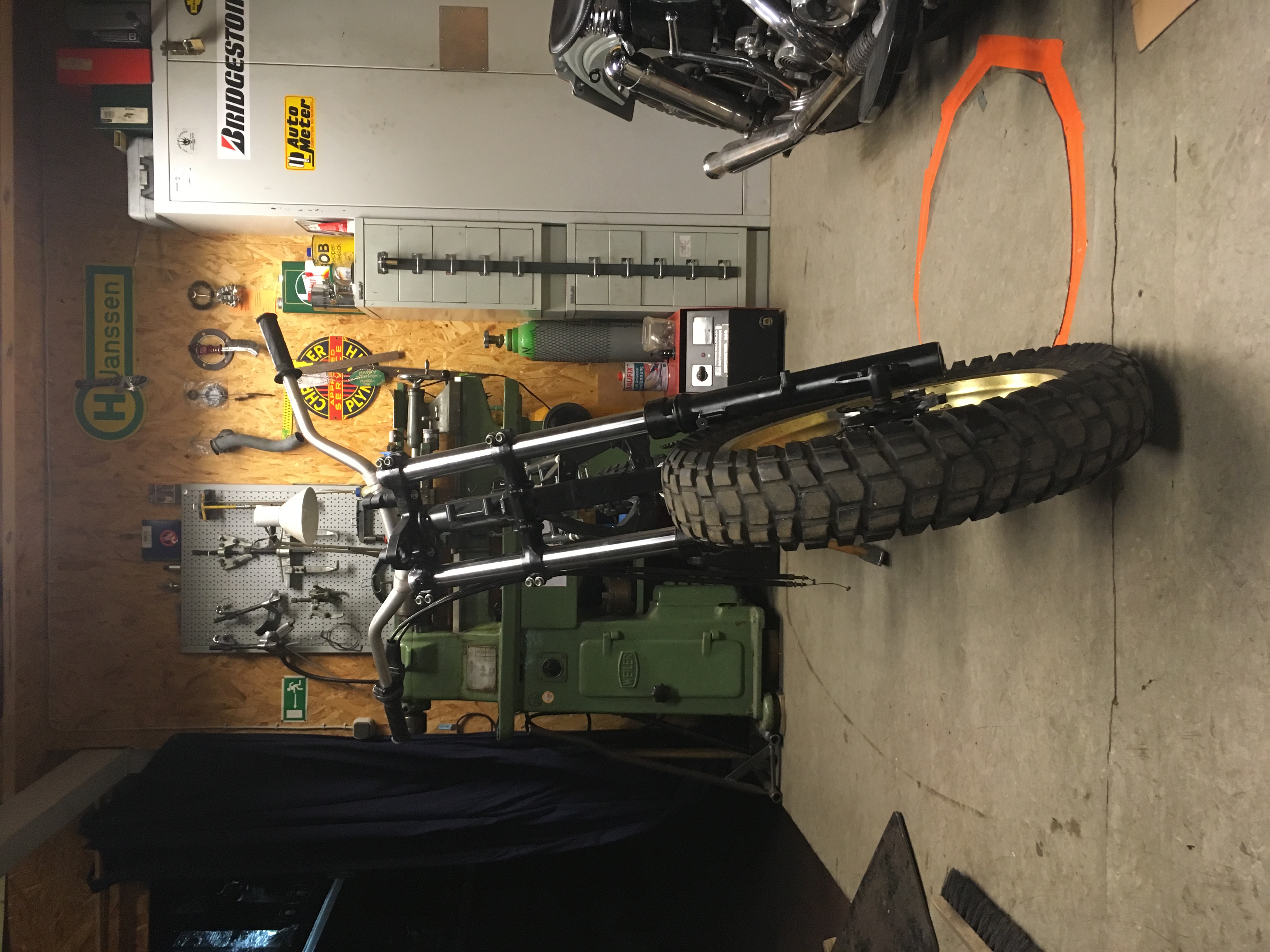

Re: The Trackator
Guten Tag guten Tag.

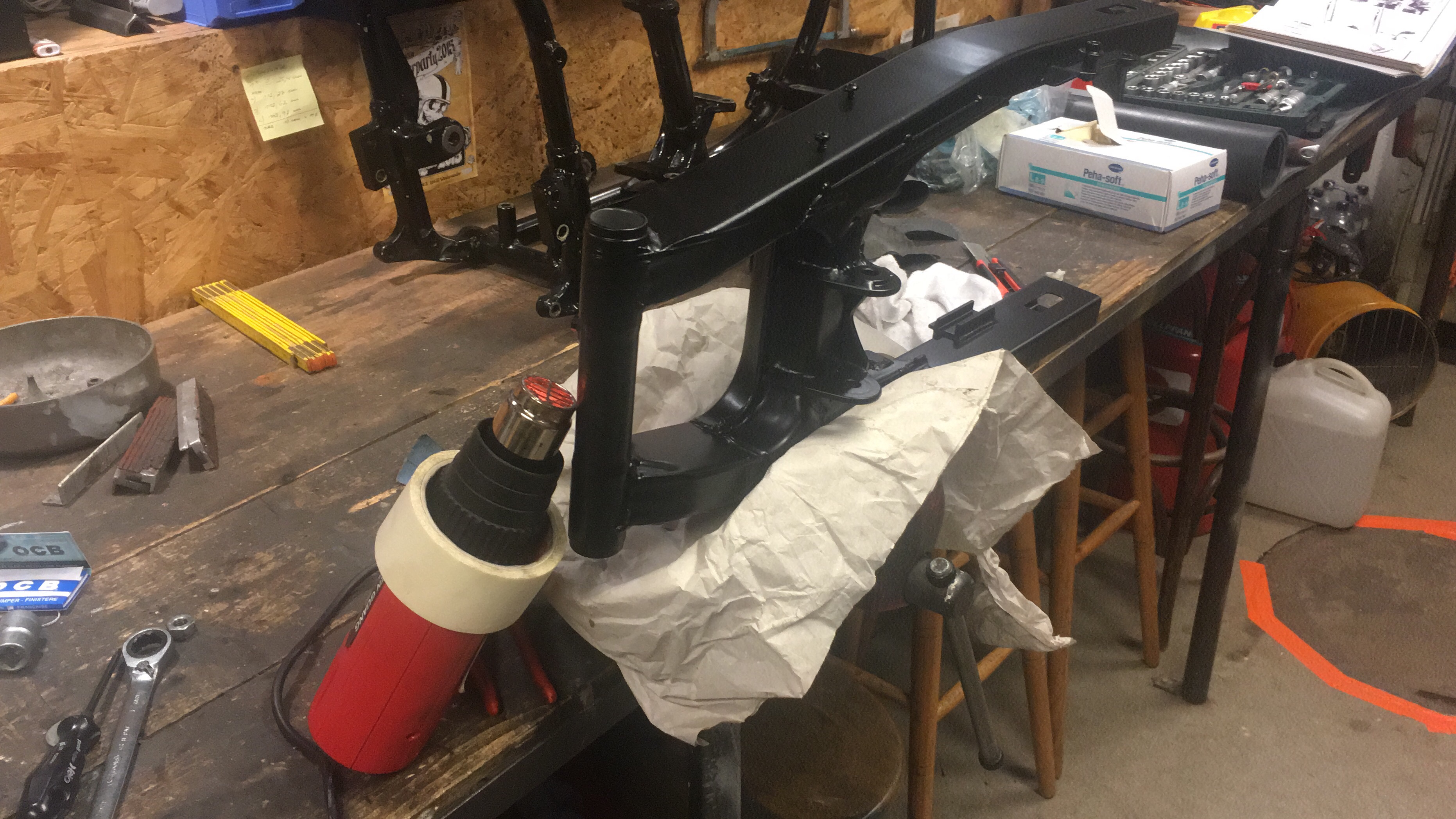

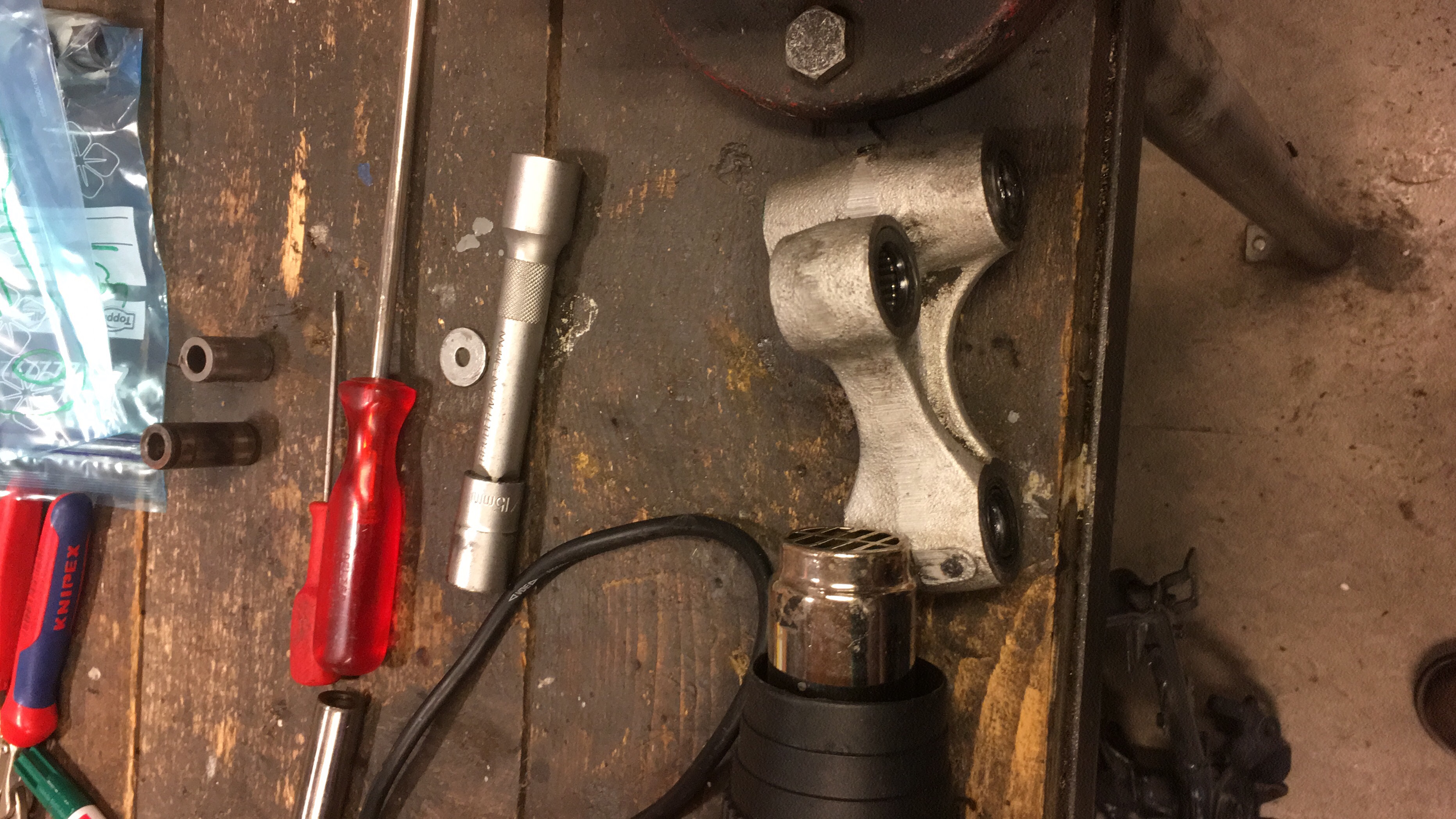

Ich war die letzten Tage nicht untätig.
Vor dem Aufbau/Umbau kommt der Auseinanderbau.
Bevor es an den Rahmen geht wollte ich zunächst "alle" Anbauteile pulvern lassen die ich nachher nur noch verbauen muss. Dh en gros: Fahrwerk!
Für viele von euch nix neues. Für mich immer wieder spannend.
Aber man wächst ja bekanntlich mit seinen Aufgaben.

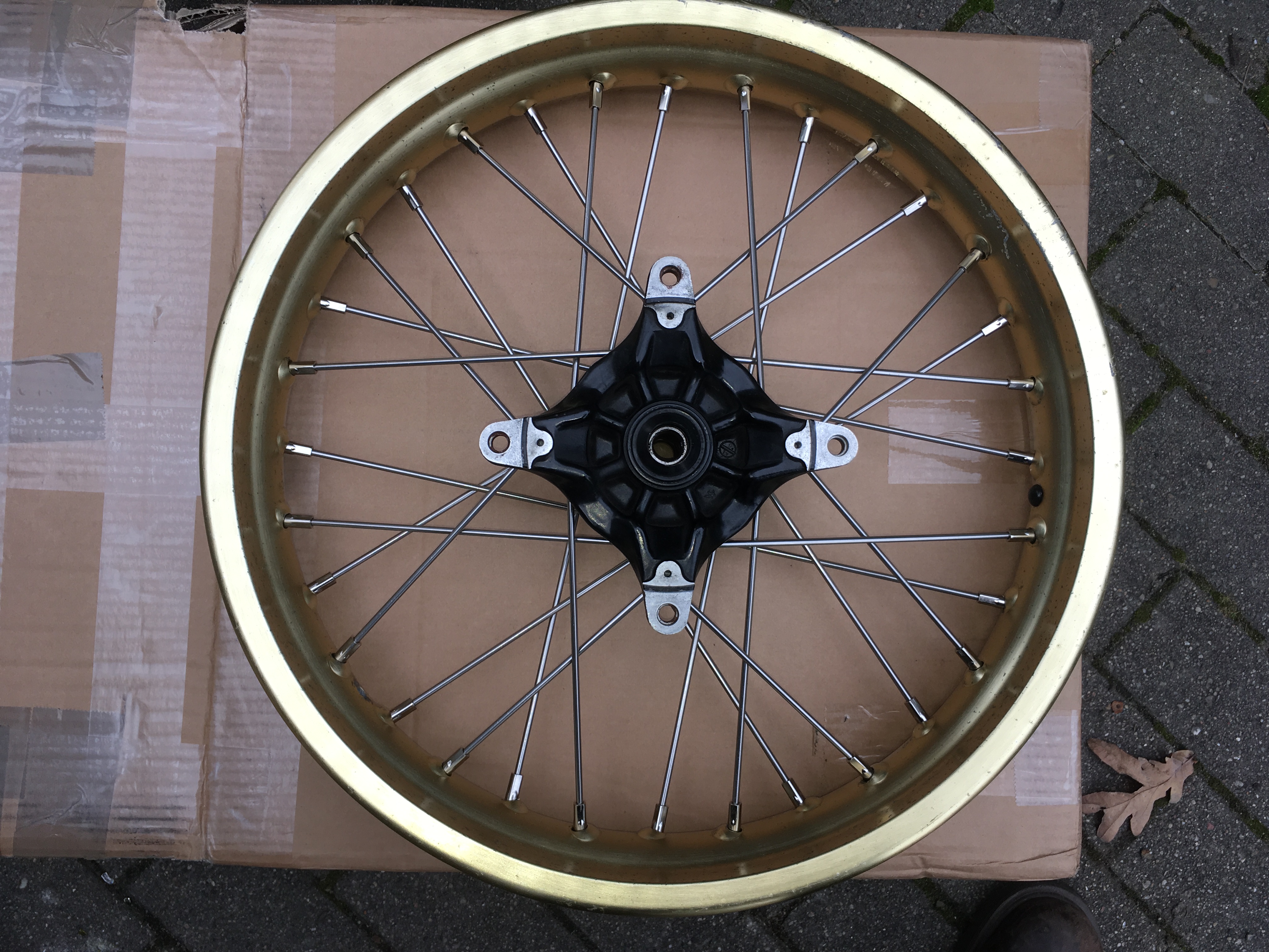

Zwischenzeitlich kam das Vorderrad von Menze wieder. Binnen von 4 Werktagen.
Da ich mich noch nicht für ein Farbkonzept entscheiden konnte, gehen zunächst zwei Schwingen und Umlenkungen zum pulvern.
Es gibt in meinem Spektrum ausschließlich vier Farben:
Weiß,Mattweiss, Schwarz und mattschwarz.
Wehe dem der jetzt sagt das wären keine Farben. Denkt an mein Weltbild.
Weitere Fotos nach dem beschichten.

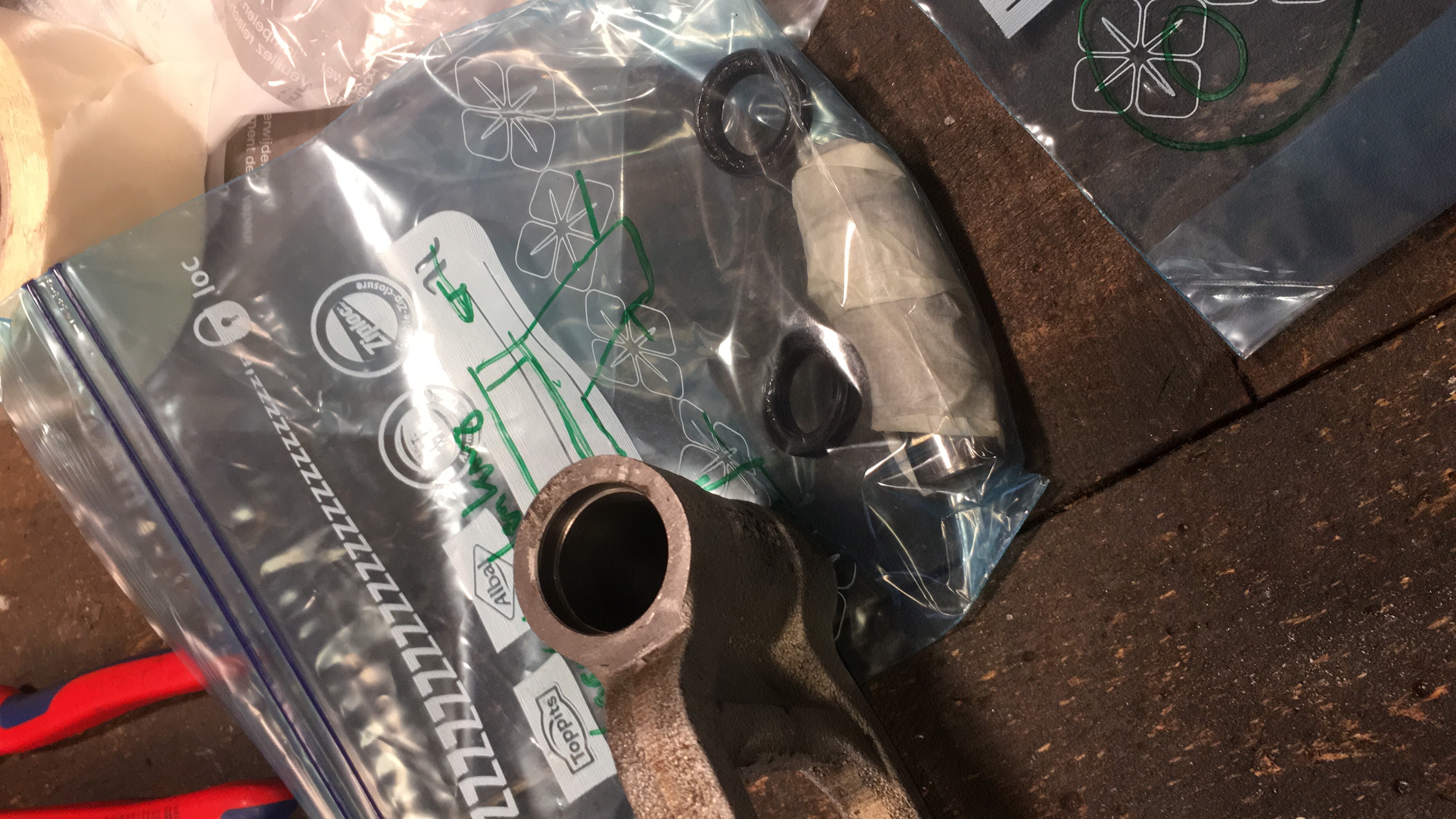

Jetzt werden erstmal Lager und Simmeringe bestellt.

Re: The Trackator
... pass auf das du die Front nicht zu kurz machst (Gabel und Rad), bei mir fing der Lenker bei höheren Geschwindigkeiten an zu flattern, ich habe eine 19´Felge und 3cm kürzere Gabeholme, das werde ich wieder etwas modivizieren

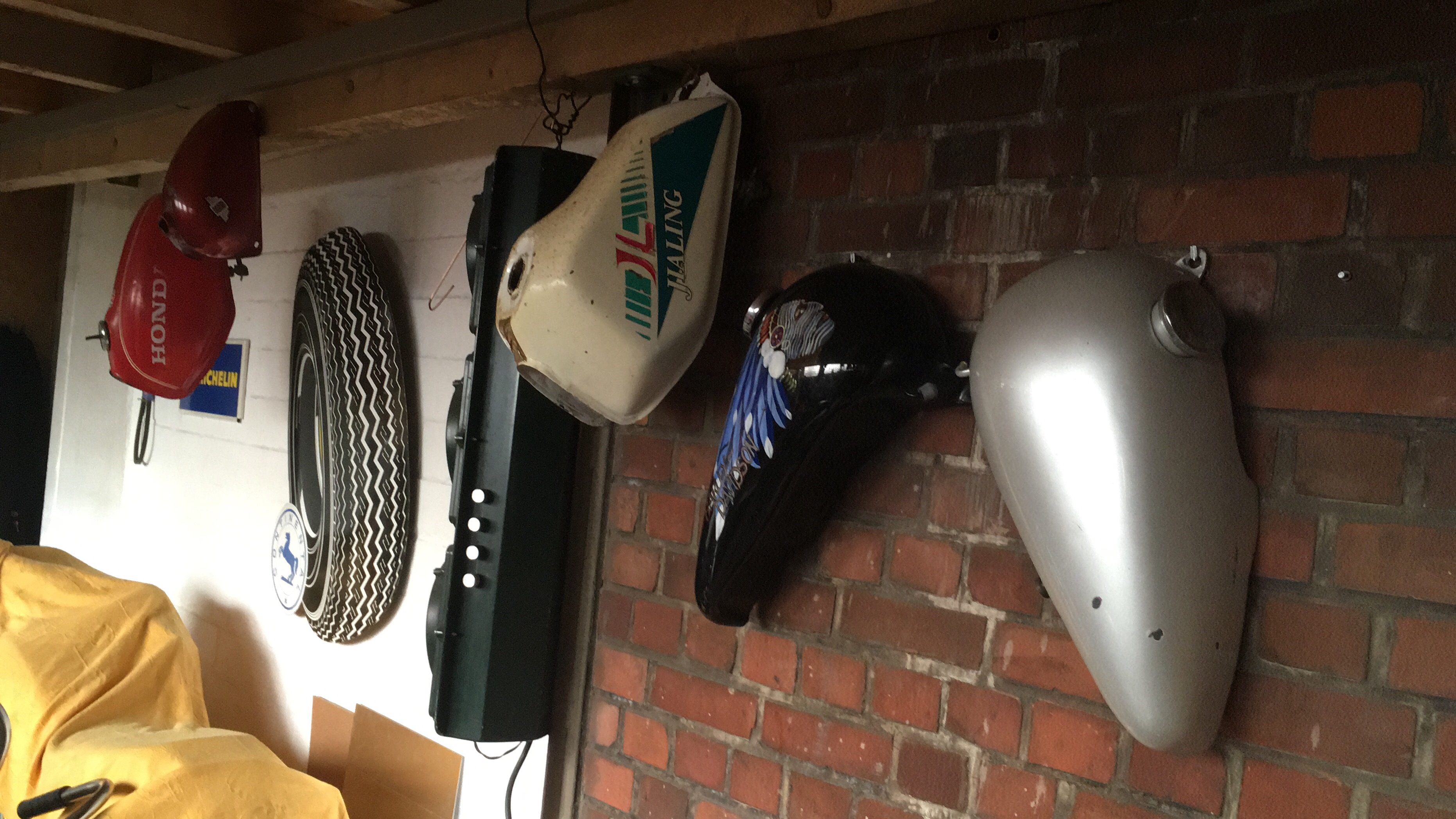

Re: The Trackator
Huhu.
Wird sicher sehr schön dein Umbau. Den Tank hatte ich hier auch vorliegen, als Neuware
aus Chinesien. Gab aber für mich zuviele Komplikationen, wie Lenkeinschlag, Hahn und Halterung.
Rahmen wollte ich ursprünglich auch gerade ziehen. Hab das aber nach diversen Überlegungen verworfen.
Ich wollte auch keine Kompromisse oder üble Improvisationen, sondern ein alltagstaugliches Moped,
auf dem es sich länger als eine Stunde sitzen lässt.
Spannend war übrigens Kabelbaum der komplett neu gewickelt wurde. Blinkrelais ist unterm Tank,
CDI unter der Sitzbank.
Apropos Sitzbank. Ich hab die Orginale verwendet die abgesägt und heiss umgeformt wurde.

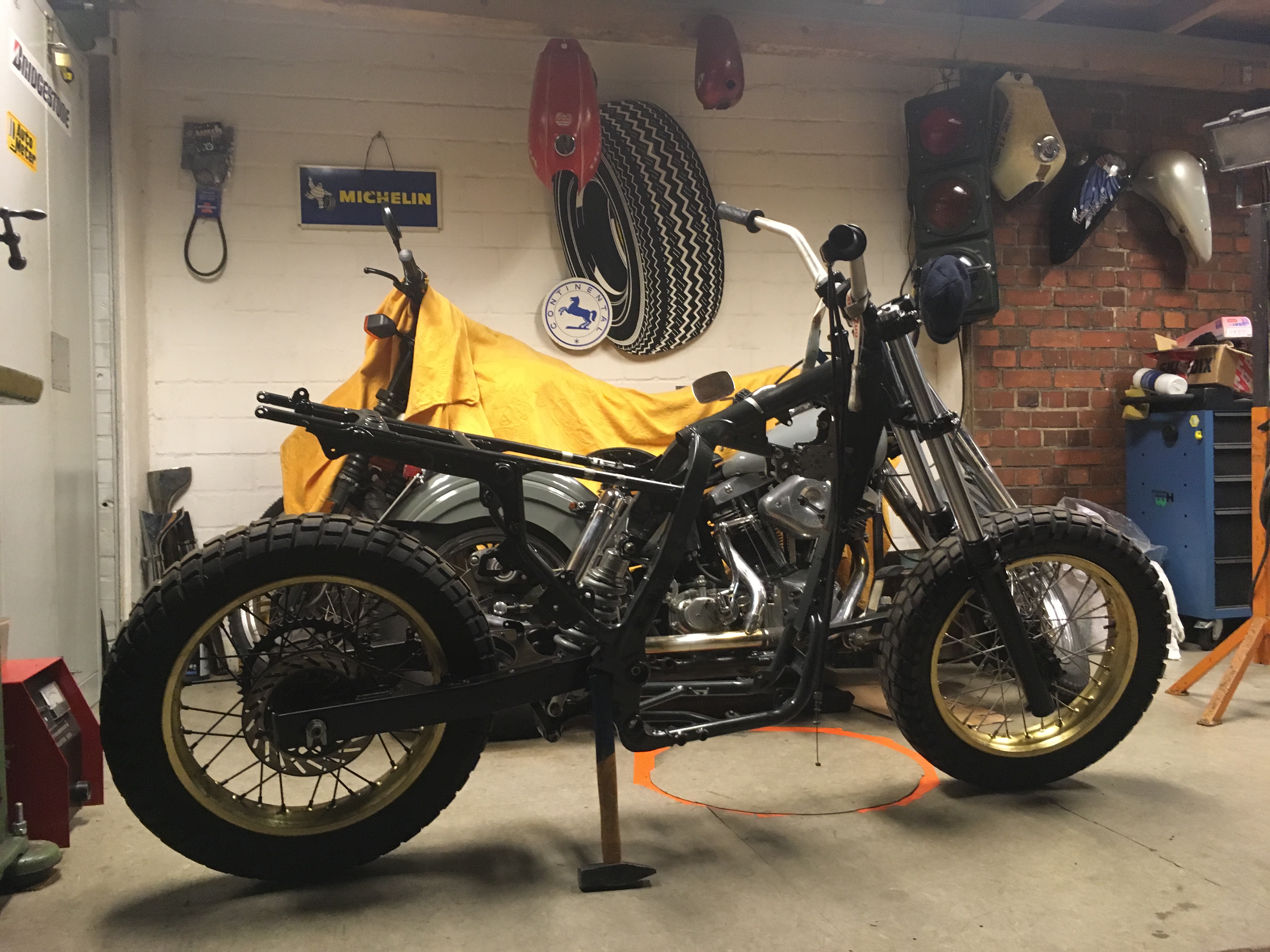

Re: The Trackator
Moin Meiserati,
Danke für dein Feedback.
Der Trackator soll und wird kein alltägliches Mopped werden.
Es soll einem beim anschauen schon grauen darauf zu sitzen.
Für den Alltag hab ich anderes im Fuhrpark womit man länger unterwegs sein kann.
Aber ich bin hart in nehmen.
Ich hab knapp 10.000km quer durch Afrika auf einer brettharten endurositzbank abgerissen. (Links) Man wächst mit seinen Aufgaben, behauptet man. Und ich wollte immer was extremes fahren, an dem ich jede Schraube mal in der Hand hatte.
Und so wird es der "Trackator". So minimalistisch das man nur den scheinwerfer und das Nummernschild entfernen müsste um sie auf der Sandbahn zu bewegen.
Auch das farbkonzept wird eher wenig konventionell und eher flattrack typisch ausfallen.
Deinen jetzigen Tank hab ich auch ähnlich liegen. Bzw hängen. Die Idee kam mir in Afrika da dort viele jialing als xl Kopien aus fernost bewegt werden.
Aber er passt leider nicht in mein Konzept.
Durch den wegfallenden Luftfilterkasten, dem hilfsrahmen und den daraus entstehen Freiraum habe ich genug Platz für Elektrik und allerlei Zeug was keiner sehen soll.
Die flattrack Verkleidung ist da von großem Vorteil.
Vor dem Kabelbaum graut es mir tatsächlich noch ein wenig. Aber Schritt für Schritt geht das auch.
Du hast einen neuen CB50 Tank liegen?
Habe "durch Zufall" 2 von den Grünen liegen.
Ich hab am Wochenende ein wenig rumexperimentiert bis die Lager und die Teile vom pulvern zurückkommen.
Mal schauen wohin es führt.

Falls ich das sagen darf, die Idee mit dem Hilfsrahmen
für den Tank finde ich nicht gerade ideal.
Würde eher die Rahmenbrücke versetzen die auch den
originalen Tank hinten hält.
Wenn Dich der Zwischenraum stört, setz ein gelochtes
Knotenblech rein.
Für nen echten Tracker ist der Tank auch zu lang.
Schau dir mal ein paar echte Tracker an.
Knotenblech rein.

Du darfst alles sagen.
Umsetzen muss ich es allein und gefallen muss es glücklicherweise auch nur mir.
Den HilfsRahmen siehst man doch garnicht. Oder siehst du ihn? Außer hinten rausgucken? Gelochtes Knotenblech. Das Hilfsmittel des kleinen Mannes.
Wie beschrieben ist da dann die Elektrik drunter.
Somit kommt Lochblech nicht in frage. Außerdem erinnert mich Lochblech immer an Billig-Tuning.
Die Brücke hinten muss ja trotzdem versetzt werden und der Rahmen bietet das Gerüst für die Sitzbank und Verkleidung.
Ich Werde mir deinen Rat zu herzen nehmen und mir mal richtige flattracker angucken.
Ändern wird sich nichts.
Sonst hätte ich einen anderen Rahmen gewählt und den Tank anfertigen lassen (müssen).

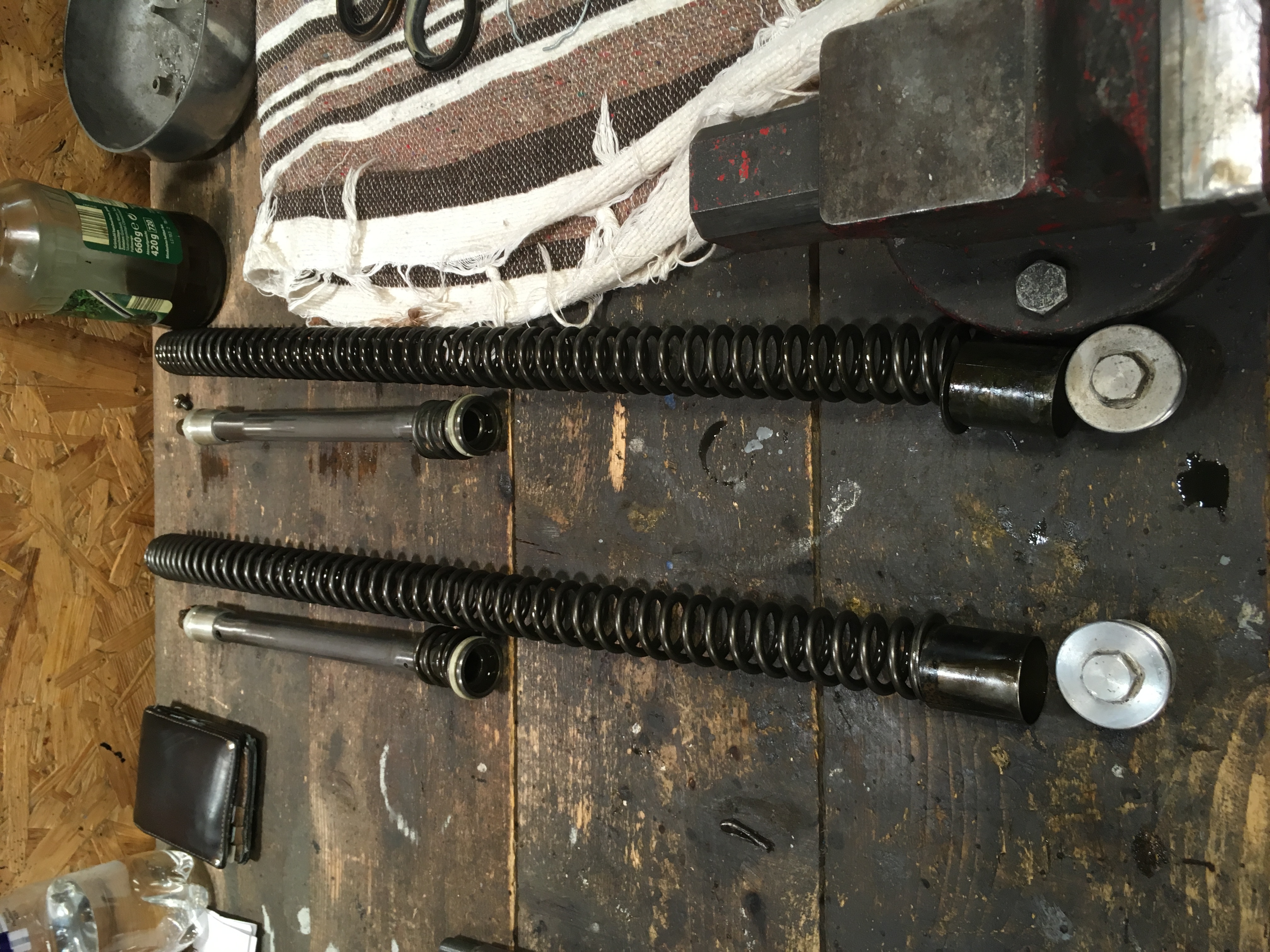

- Beiträge: 103
- Registriert: So 29. Okt 2017, 17:11
Re: The Trackator
Hallo.
Wieder aus der Schrauberhöhle zurückgekehrt.
Ich lasse Bilder sprechen....
vllt folge die Tage noch einige wenige Worte dazu.
Aber vorab Danke für den Tipp mit BTS.
Schnell geliefert. Super nett.
Also einmal Lager und Simmeringe neu.
Gabel gekürzt.
Es gibt auch eine neue Errungenschaft. Die verrate ich aber erst wenn sie angekommen ist.
Wird per dhl aus Brandenburg geliefert und hängt seit den Vorkommnissen letzten Freitag irgendwie fest...
Gabel gekürzt.
