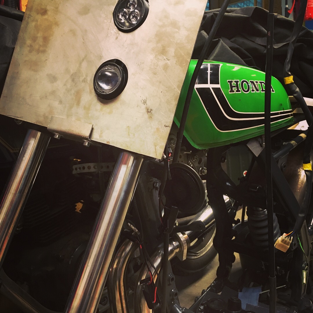

Ich habe viel Alternativen für die Scheinwerfer probiert und bin jetzt bei der gelandet wo einfach alles an der Startnummerntafel hängt. Die Nummerntafel mit Scheinwerfern wird an 4 Punkten unsichtbar befestigt (ich hasse Schrauben auf dem Blech).
Der Koso-Tacho wird ebenfalls an das Blech montiert.
Zudem wurde langsam angefangen die Bleche für den Hilfsrahmen anzupassen und zu biegen. In dieses Blech soll dann irgendwann das Zündschloss und der startknopf (ein bisschen Spielerei muss sein).

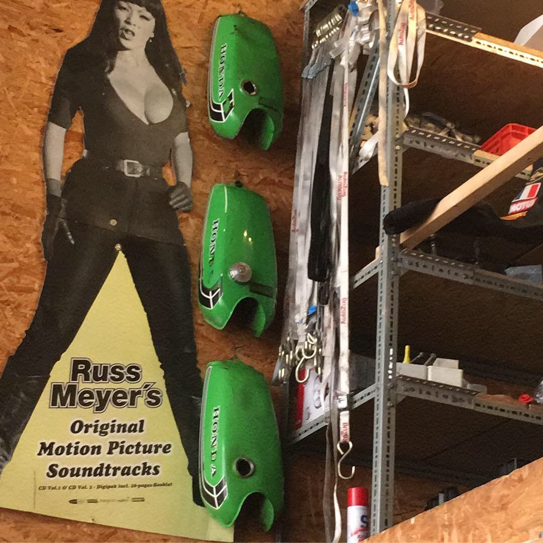

Der CB50 Tank war immer mein Favorit hat aber zuviel Zusatzarbeiten von Nöten gemacht. Und außerdem sind sie alle nicht in dem Zustand in dem ich sie gerne hätte. Also wurden sie an den Nagel gehängt. Nicht nur sprichwörtlich.
- IMG_9577.JPG (267.82 KiB) 7382 mal betrachtet
Die Tanks stehen übrigens alle zum Verkauf. Es wird mit großer Wahrscheinlichkeit jetzt ein xl185s Tank.

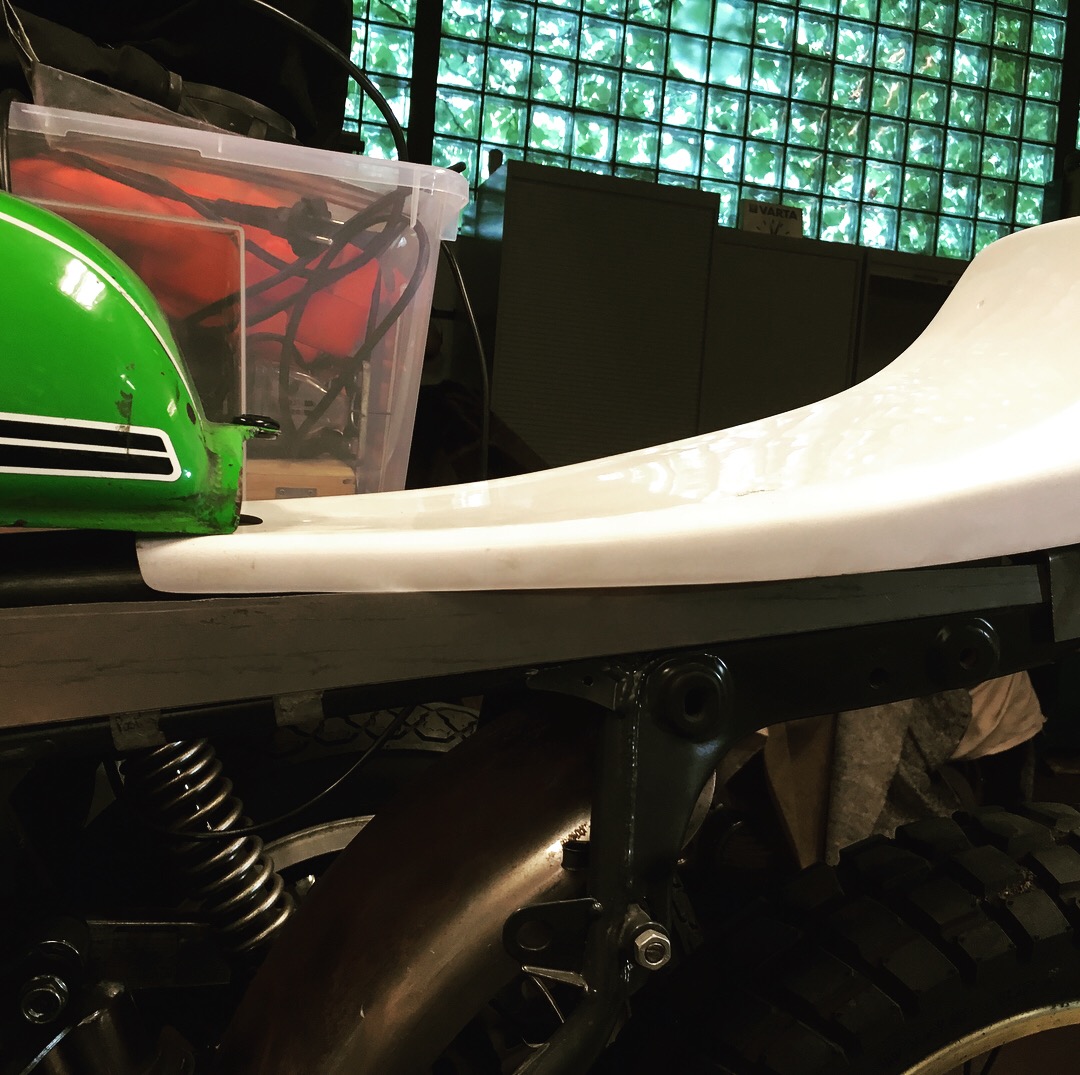

Dafür habe ich viel Zeit mit dem Hilfsrahmen verbracht und eine gute Lösung gefunden.
Origami ist alles.
