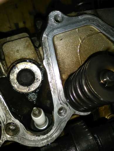

Das Problem ist ja, dass man bei einem gebraucht übernommenem Mopped erst einmal nicht weiß, wer wann wie und wie oft, schon an dem Motor rumgschraubt hat.
Wenn dabei die Gewinde auch nur leicht beschädigt worden sind, ist das Resultat über kurz oder lang ein ölender Motor im Bereich der Kerze.
Besser ist es in jedem Fall, da so wenig wie möglich rumzuschrauben aber manchmal kann man dem leider nicht aus dem Weg gehen. Und dann gilt: Neue Zylinderkopfdeckeldichtung.

Q-rare hat geschrieben:Das Problem ist ja, dass man bei einem gebraucht übernommenem Mopped erst einmal nicht weiß, wer wann wie und wie oft, schon an dem Motor rumgschraubt hat.
Besser ist es in jedem Fall, da so wenig wie möglich rumzuschrauben aber manchmal kann man dem leider nicht aus dem Weg gehen. Und dann gilt: Neue Zylinderkopfdichtung.
Genau so ist es. :twisted:
Manchmal kann man sich nur an den Kopf fassen, >welcher Schädel hat denn da rumgeschraubt< :oops:

So, heut hab ich das Wetter noch etwas ausgenutz und bin noch eine schöne Herbstrunde gefahren (Hab ja noch meine zuverlässige NC :) ). Man darf sich ja den Elend nicht so hingeben.
Da ich eh in meiner Werkstatt war hab ich versucht Fotos von den Gewinden zu machen. Ist echt schwer da was anständiges aufzunehmen. So wie es aussieht ist da schon jeder möglichkeit der Gewindrepatur versucht worden. Zum Glück nicht mit Flüssigmetall :lol:
Eine neue Zylinderkopfdeckeldichtung ist schon bestellt :) , die wollt ich eh mit elastischer Dichtmasse einbauen. Ist aber schön wenn ich in meinen Gedanken bestätigt werde.

Zwischenbericht:
hab alle Gewinde mit Reparatursatz nachgearbeitet und die Haube mit neuer Dichtung und Hylomar wieder aufgesetzt. Der Motor ist so weit wieder eingebaut. Jetzt muss noch etwas Öl rein und dann sehe ich ob alles wieder gut ist. Da der Auspuff unter dem Knotenblech rausbläst werde ich den aber vorher noch aufbereiten. Kann also noch ein bischen dauern bis ein Endbericht kommt.

welches Reparatursystem hast du verwendet?
Ich habe die Deckeldichtung noch nie erneuert, immer die vorhandene wieder genommen.
Dichtungsmittel nehme ich immer Loctite Flächendichtung 573.
Habe auch Hylomar probiert, aber das Loctite lässt sich für meinen Geschmack leichter dünn auftragen.
Beim Drehmomentschlüssel muss man auf die Qualiät und auf die Spannbreite achten.
Bei großer Spannbreite ist die Toleranz in dem Bereich um 10Nm oft größer.
Wenn dann noch Restöl an der Schraube oder dem Fügemittel ist, was in diesem Bereich ja mal schnell der Fall ist, kann auch beim Anziehen mit dem Drehmomentschlüssel ein Problem enstehen.

für die Gewindereparatur hab ich mir den Satz von Lou.. geholt.
Derzeit ist der Auspuff noch beim Pulvern daher hab ich noch nicht probiert wie meine Aktion früchte trägt. Die Gewinde haben auf jeden Fall anständig gezogen, so wie man sich das vorstellt.
