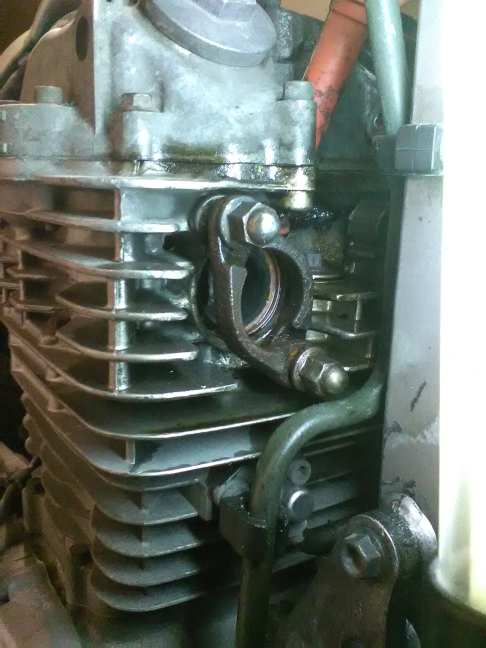

meine Domi verliert schon seit ich sie hab Öl durch die Zylinderkopfdichtung. Kurz vor dem Domi - Treffen 2017 hab ich mal die Zylinderkopfschrauben nachgezogen, schön mit derm Drehmomentschlüssel (noch unter sollwert). Dann die große Überrachung, zwei schrauben hatten gar nicht gezogen. Nach ordendlich Öl nachfüllen ab nach Sonthofen und dann die Tolle Tour mitgefahren. Nachdem ich auf dem Rückweg den hinweis auf blauen Rauch bekam hab ich schnell das Mopet getauscht ( wir sind bei mir zuhause vorbei gefahren). Seit dem stand sie in der Grarage. Nachdem die Ölflecken immer größer geworden sind, hab ich mich die Tage mal damit beschäftigt.
Ich denke mal das die Gewinde im Zylinder repariet werden müssen, daher muss der Motor raus. Damit fangen meine Probleme auch schon an. Die untere Schraube der Motoraufhängung lässt sich nicht durchs Rahmenrohr schieben (etwa 3mm versatz) und der Kupplungsdeckel steht schon am Rahmen an. Jetzt werde ich erst mal den Kupplungsdeckel abnehmen und schauen ob ich dann den Motor soweit schieben kann das die schraube raus geht. Dann stellt sich die Frage ob der Zylinder/Kolben schaden genommen haben.
Wer kennt sich denn in Süddeutschland (Allgäu) mit Motoren aus und könnte mich evtl. etwas unterstützen wenns mal hängt? Ober hat einer eine gute Adresse wo ich den Motor evtl. zum beheben der Mängel hingeben kann.

Ich bin da ganz bei tommy89. Meiner Meinung nach geht da was durcheinander bei Zylinderkopf- und Zylinderkopfdeckel Dichtung.
Wie immer gilt auch hier: Bilder sagen mehr als 1000 Worte. Zeig uns mal Bilder vom Motor und den vermeintlichen Fehlstellen der Dichtungen, dann kann man genaueres sagen.
So rätselt jeder was denn genau gemeint ist.

Am anfang hab ich mich wohl etwas zu ungenau ausgedrückt. Das Öl wird augenscheinlich am Zylinderkopfdeckel rausgedrückt. Auf der rechten seite vorne.
Bisher hab ich den Motor raus und den Zylinderkopfdeckel runter. Dort sehen die Gewinde zt. recht mau aus und manche haben auch schon eine reparatur oder Notfalllösung hinter sich.
Die Tage mach ich noch ein paar Bilder.

Re: Hilfe beim Motor überholen im Allgäu/ Südbayern?
Also ich meine,
das oberste ist der Ventildeckel, im WHB als Zylinderkopfhaube beschrieben,
dann kommt der Zylinderkopf,
Dann der Zylinder mir der Fußdichtung.
Hallo Gerd,
für mich ein klarer Fall von defekten, nicht mehr tragenden Gewinden im vorderen Zylinderkopf-Bereich an der Kerze und damit verbundener Undichtigkeit der Zylinderkopfdeckel- (Zylinderkopfhaube) Dichtung. Die beiden vorderen Schraubenlöcher direkt am Krümmer sind ja durchgebohrt. Da kann man mit einer Flachmutter auch mal gegenkontern, wenn das Gewinde nicht mehr zu retten sein sollte. Mit Heilcoil oder auch Baercoil oder Ensat-Buchsen sollte aber doch noch was machbar sein. Bin auf die Bilder der Gewinde gespannt.
Sieht aber auf dem Bild noch nicht sonderlich dramatisch aus und sollte eigentlich keine Auswirkungen auf den Motor, im Hinblick auf Ölmangel, haben.
- Beiträge: 6216
Jepp da vorne sind die Motoren gern mal undicht.
Ich hab mir mittlerweile angewöhnt die Blechdichtung immer in "Neu" und
in dem Bereich mit ein wenig Hylomar zu unterstützen
- Beiträge: 4910
G`morsche alle,
@ Andreas, du schreibst, ...Ich hab mir mittlerweile angewöhnt, die Blechdichtung immer neu....??? Wie oft zerlegt ,,ihr" denn
die Motoren? Nur bei Defekten denke ich!
Zum Glück ist mein Motor bisher von allem verschont geblieben. Und solange das so ist, war schon immer mein Motto,
bleibt alles wie es ist.
Hylomar zur Unterstützung ist immer gut.
Samstagszuhausearbeitsgruß vom Rolf, der nachher ne längere Pause macht, weil er auf`s Schlachtfest der Feuerwehr geht.
