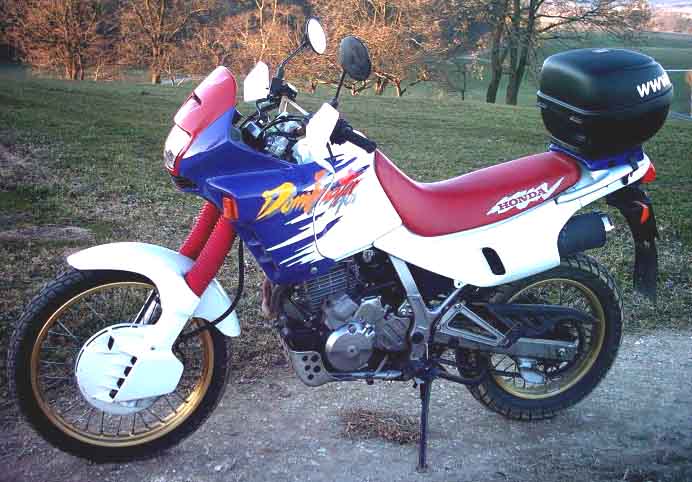

Re: Kupplung trennt nicht richtig
Das müsste dann so eine gewesen sein, oder?taxus hat geschrieben:Meine war weiß mit roter Sitzbank und vonnerumein schönes, typisches 90er Jahre blaulila...
Natürlich ohne Topcase.
