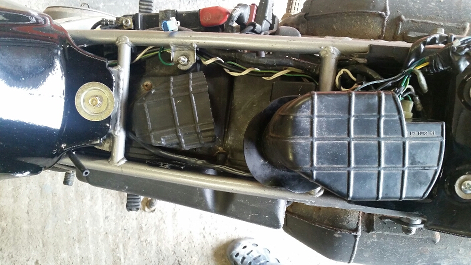

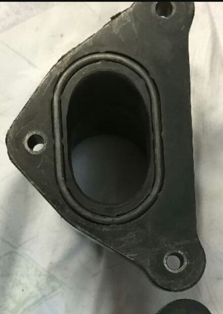

Wetterau-Domi hat geschrieben:Meiner war ausgebohrt, sieht aber so aus:
Mein Stutzen ist definitiv kürzer und da stehen die 25 kW drauf, der wurde aber komplett auf Einlassgröße aufgefräst.
2018-02-01 12.01.26.jpg (379.08 KiB) 3786 mal betrachtet
2018-02-01 12.01.07.jpg (291.78 KiB) 3786 mal betrachtet

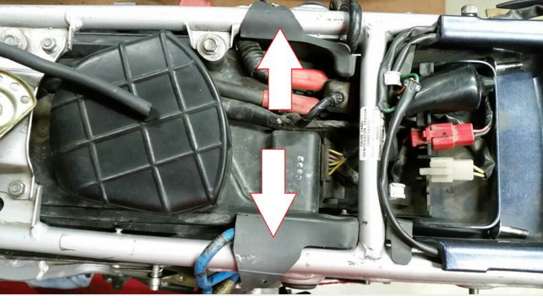

Mein Luftschnorchel ist schmäler als von der RD02 ab Bj91, wurde aber von mir letztes Jahr etwas gekürzt, brachte keinen Unterschied. Hier ein Bild von Unterschied RD08 und RD02.
2018-02-01 12.00.39.jpg (445.45 KiB) 3784 mal betrachtet
Der von der 88er ist zwar nicht gerade länger wie mein gekürzter, aber fast doppelt so breit.
2018-02-01 12.12.55.jpg (393.61 KiB) 3784 mal betrachtet
